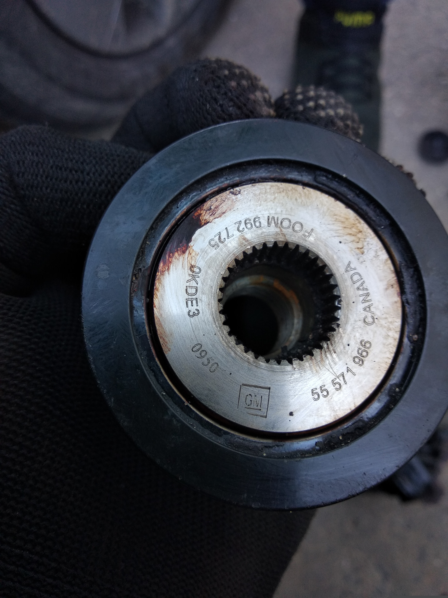

Услышал я краем ухо посторонний кратковременный шум и напрягся )))
Несколько разных манипуляций, аналитический ум и вывод, что надо менять обгонную муфту. Но раз лесть к генератору то думаю надо весь тогда перебрать, но что бы оставаться на ходу я прикупил на разборе с такого же мотора генератор, который на вид был в отличном состоянии и со слов продавца пробег у него не более 150 тыс.км.и думаю поставлю этот, а свой переберу и в закрома положу.

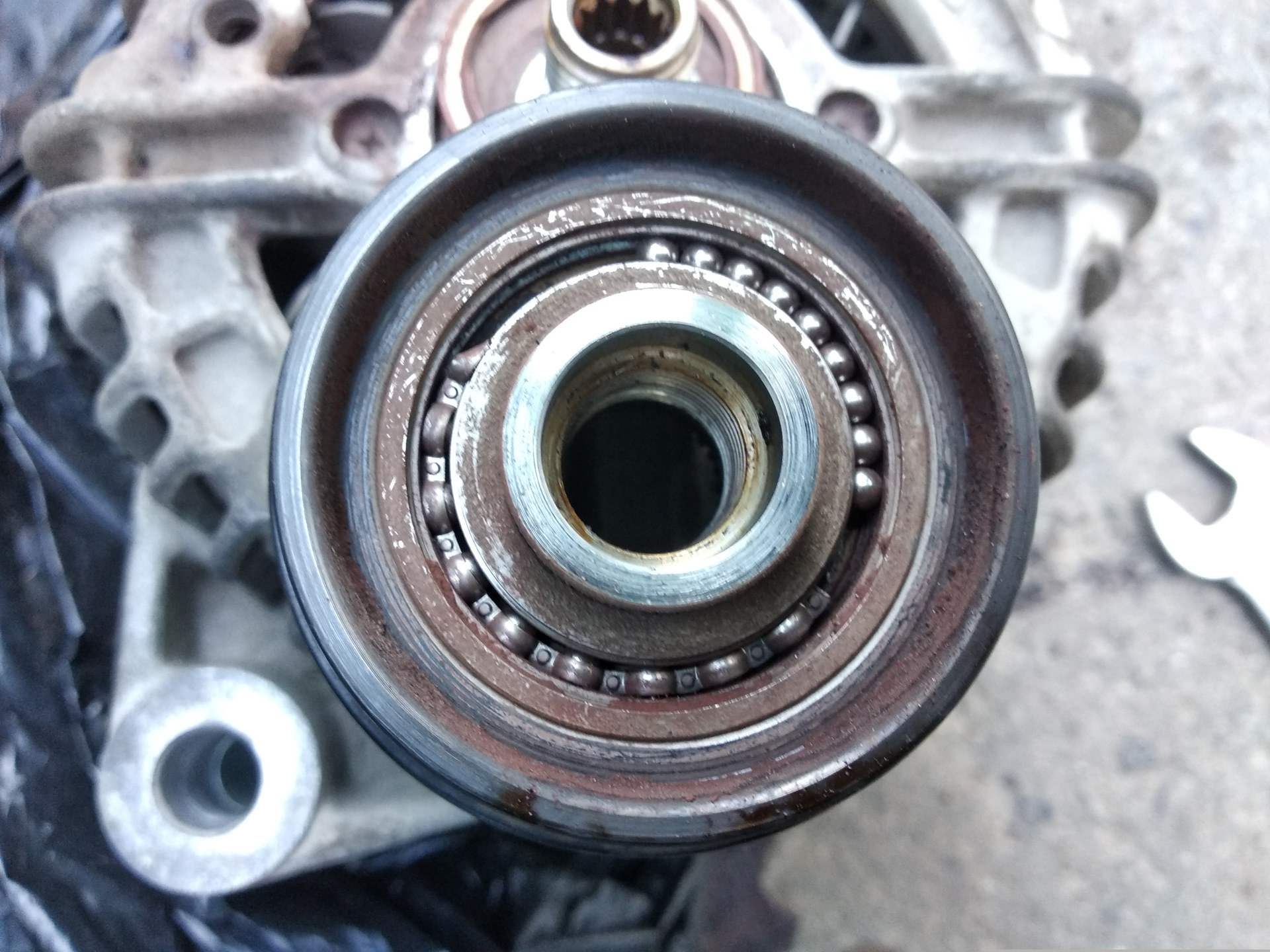

Свой генератор снял, снял с него обгонную муфту и увидел вот такую картину.
Муфта стояла оригинал и ее пробег на момент замены составил 353 тыс.км.

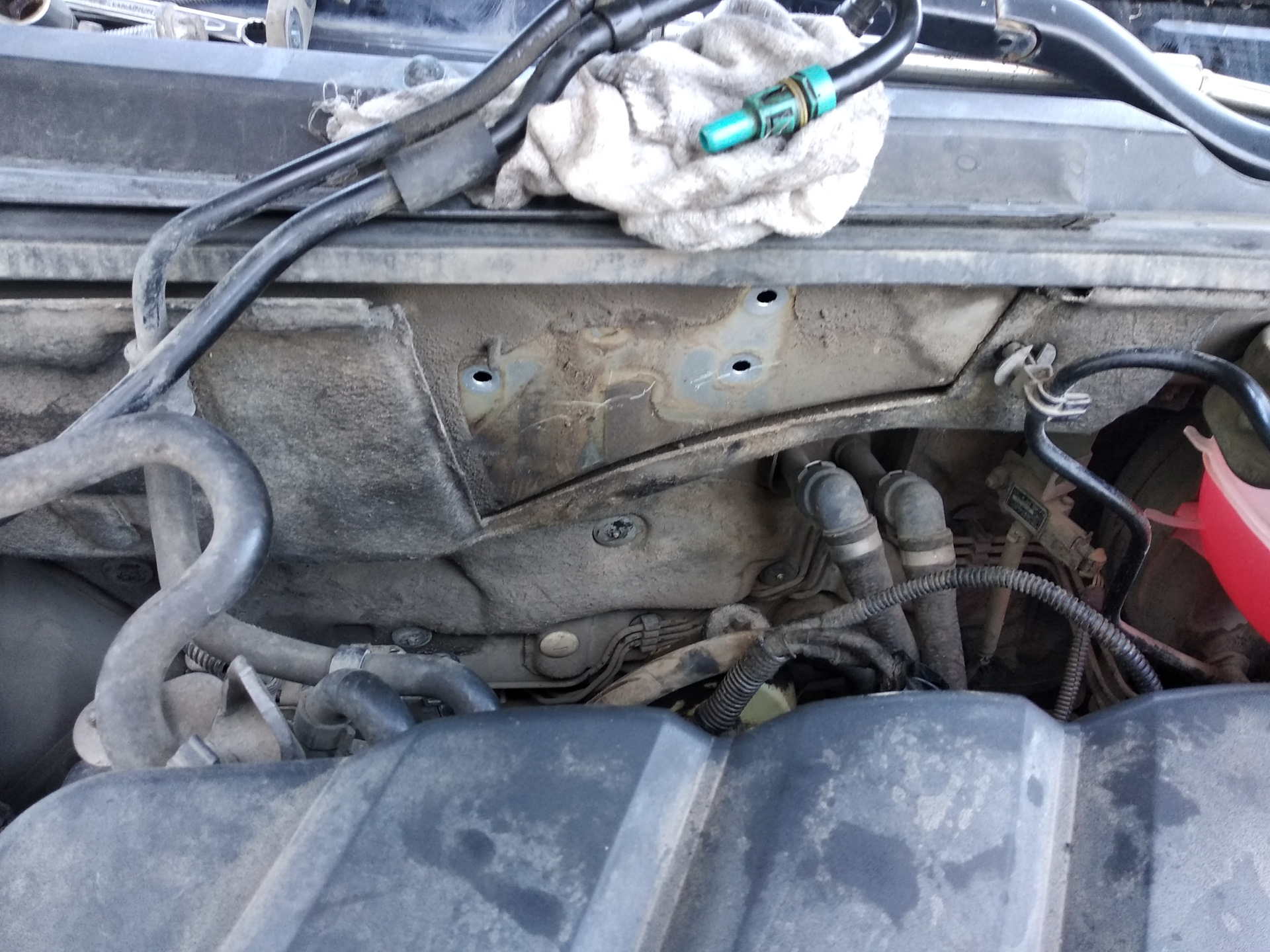

Что бы снять генератор через верх, а не как некоторые снимают приводной вал, достаточно открутить 3 гаечки на 10мм и снять топливный фильтр с кронштейном.

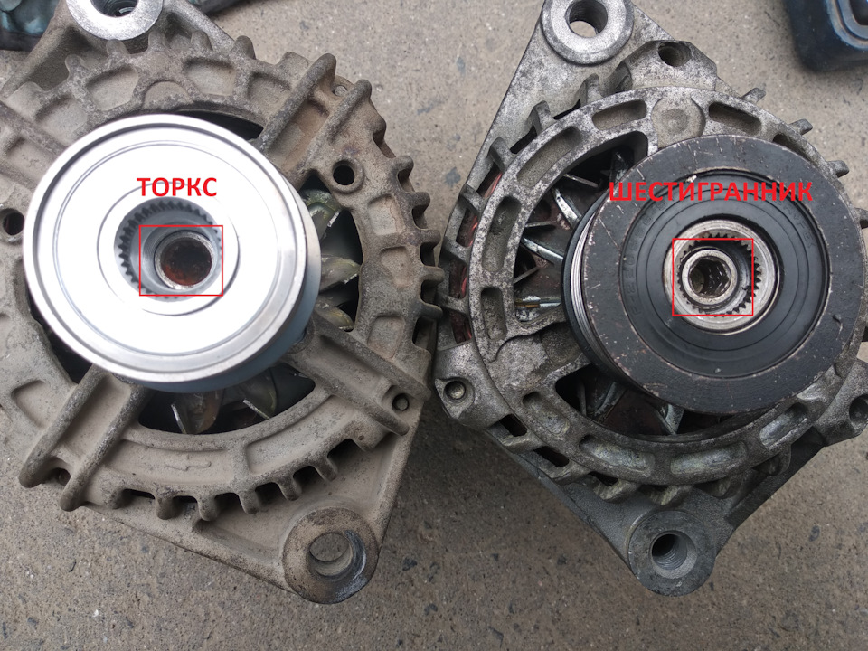

Когда я сравнил два генератора то сразу увидел разницу в них. Это как минимум разное подключение обмотки возбуждения. На генераторе BOSCH, который стоял у меня обмотка возбуждения подключается через двух пиновый разъем в котором задействован только 1 пин, а тот генератор, который купил на разборке имеет подключение обмотки возбуждения через шпильку М5. По этому принято было решение сплющить одножильный медный провод и подкрутив его на винт одеть на этот провод разъем, держится нормально. Так я проездил наверно пару недель пока выбрал время перебрать генератор.

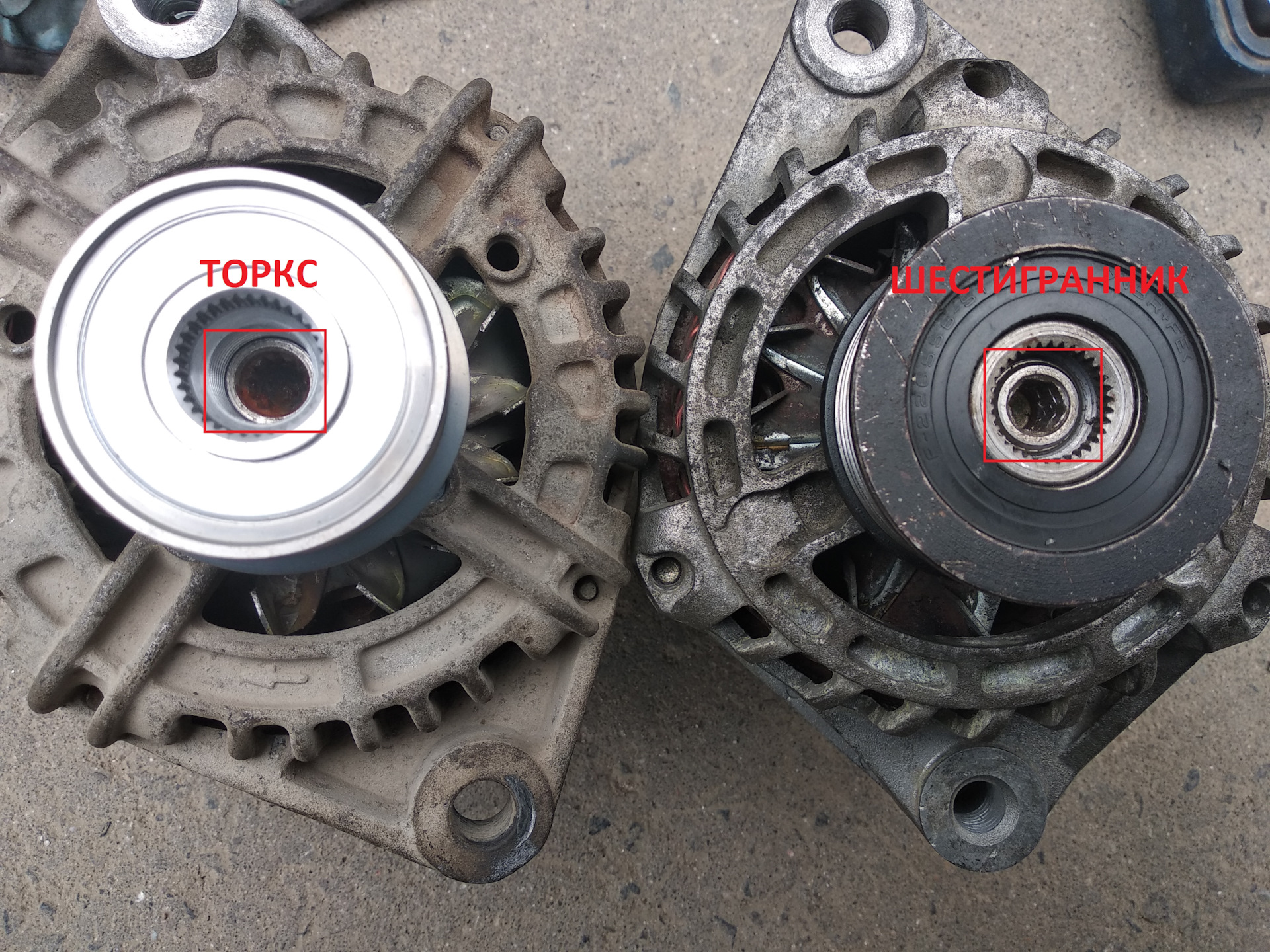

Но разница еще заключается в обгонных муфтах. Обгонная муфта генератора BOSCH откручивается через ТОРКС, а другой генератор через шестигранник.
Но это пол беды ))) у них разные обгонные муфты, а именно длина резьбы то есть на генератор BOSCH если попробуете накрутить обгонную муфту с генератора DELCO то она будет держатся только на одной нитки резьбы, что собственно не допустимо.

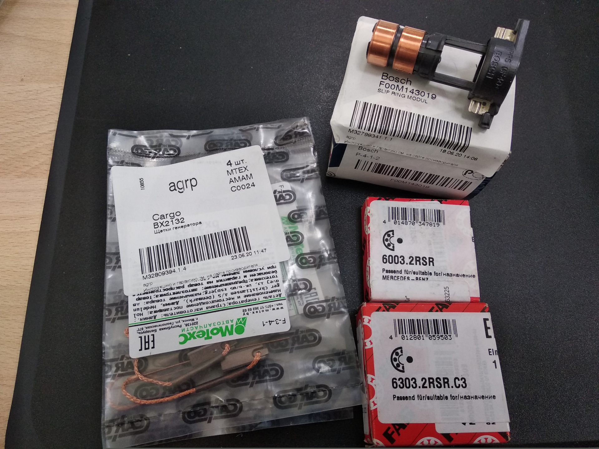

Вот комплект для переборки генератора BOSCH.
И прикупил новый пластиковый колпачок.

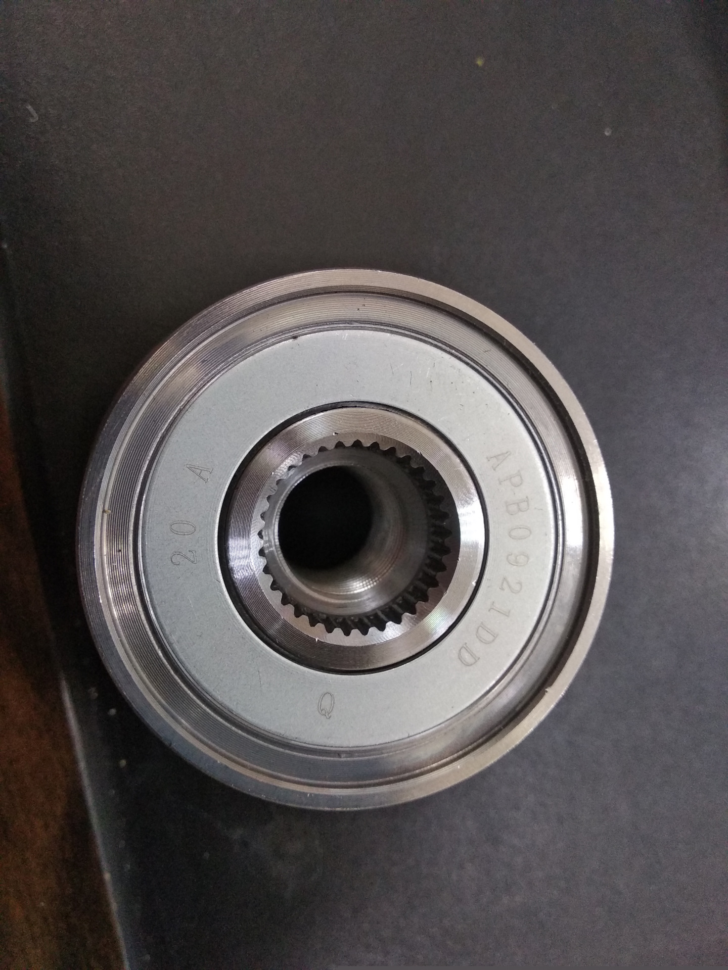

Еще купил обгонную муфту.
Переборка не сложная, единственный момент на который стоит обратить внимание это замена щеток и так как производитель сделал все возможное, что бы при износе щеток вами был куплен новый регулятор так как щетки не снимаются и залиты пластиком. Но мы это уже проходили на другой машине в свое время, собственно все эти действия я повторил.
