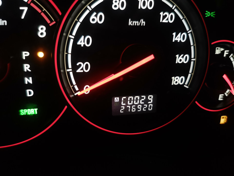

Всем привет. Запись для тех кто возможно когда-то столкнется с подобной проблемой. Я, столкнувшись с проблемой, не нашел по ней инфы в интернете. Пришлось разбираться самому. Суть в том что неожиданно, на ходу машина выкинула две лампы на панель. Лампу ABS и трекшена. Эти системы естественно перестали работать. Бортовая диагностика показала три ошибки C0045, C0029, C0074. Запросы в интернете давали лишь общие описания ошибок и несколько случаев по каждой конкретной ошибке.
Проблема была в концевике педали тормоза. Он немного хитроват по конструкции. Там две пары контактов. В положении отпущенной педали одна пара замкнута, вторая разомкнута. В положении выжатой наоборот. Так вот если одна пара начала глючить, лампы тормоза будут включаться, но блок выкинет ошибки.

А как проблему решили?
Ну да)) Решение забыл описать. Оно было банальным. Разобрать концевик и почистить контакты
