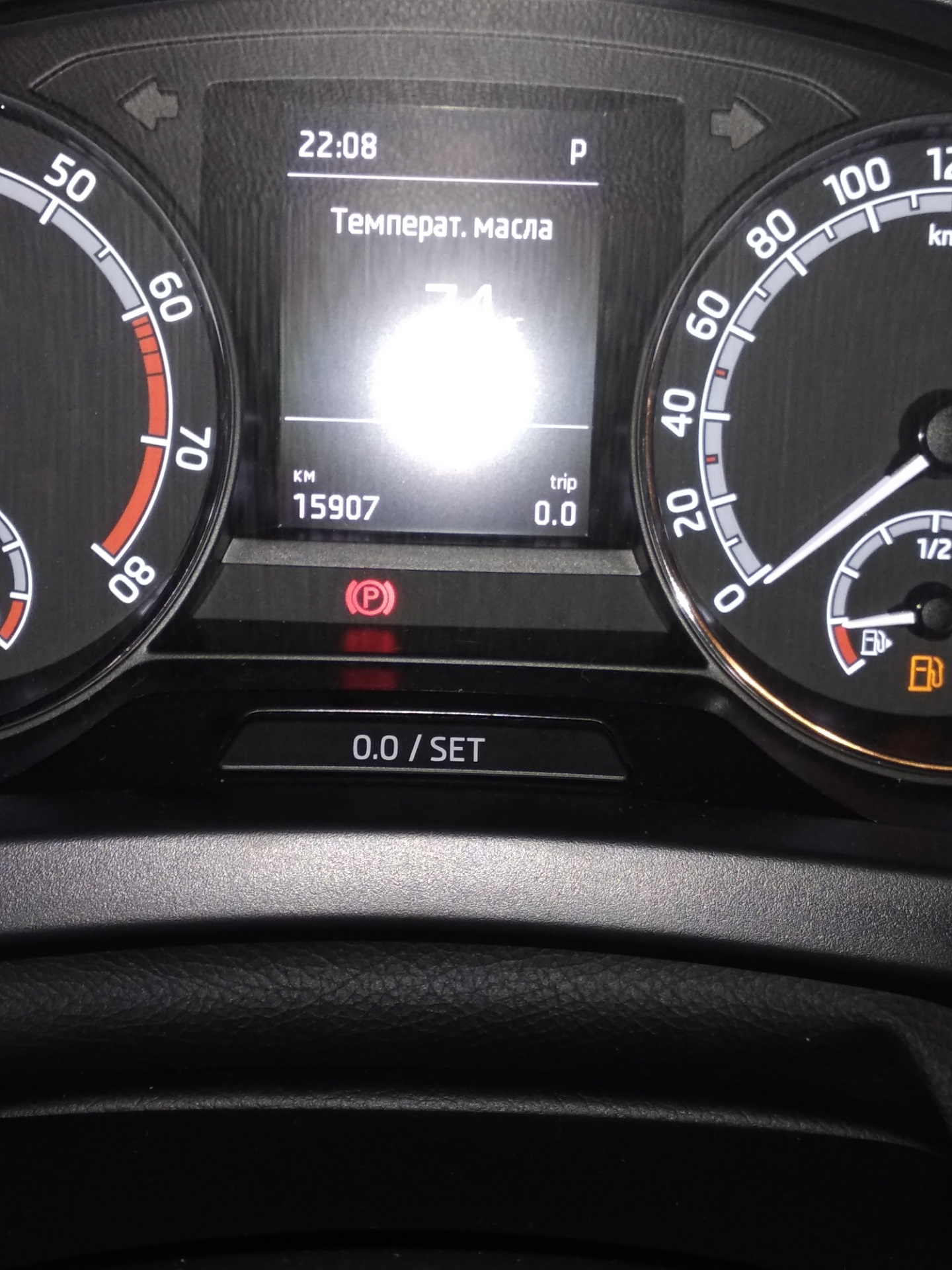

По приезду необходимо было обслужить автомобиль, так с момента прошлого ТО накатал 8000 км, что каждый раз напоминал бортовой компьютер о перекате планого ТО на 15 тысячах пробега

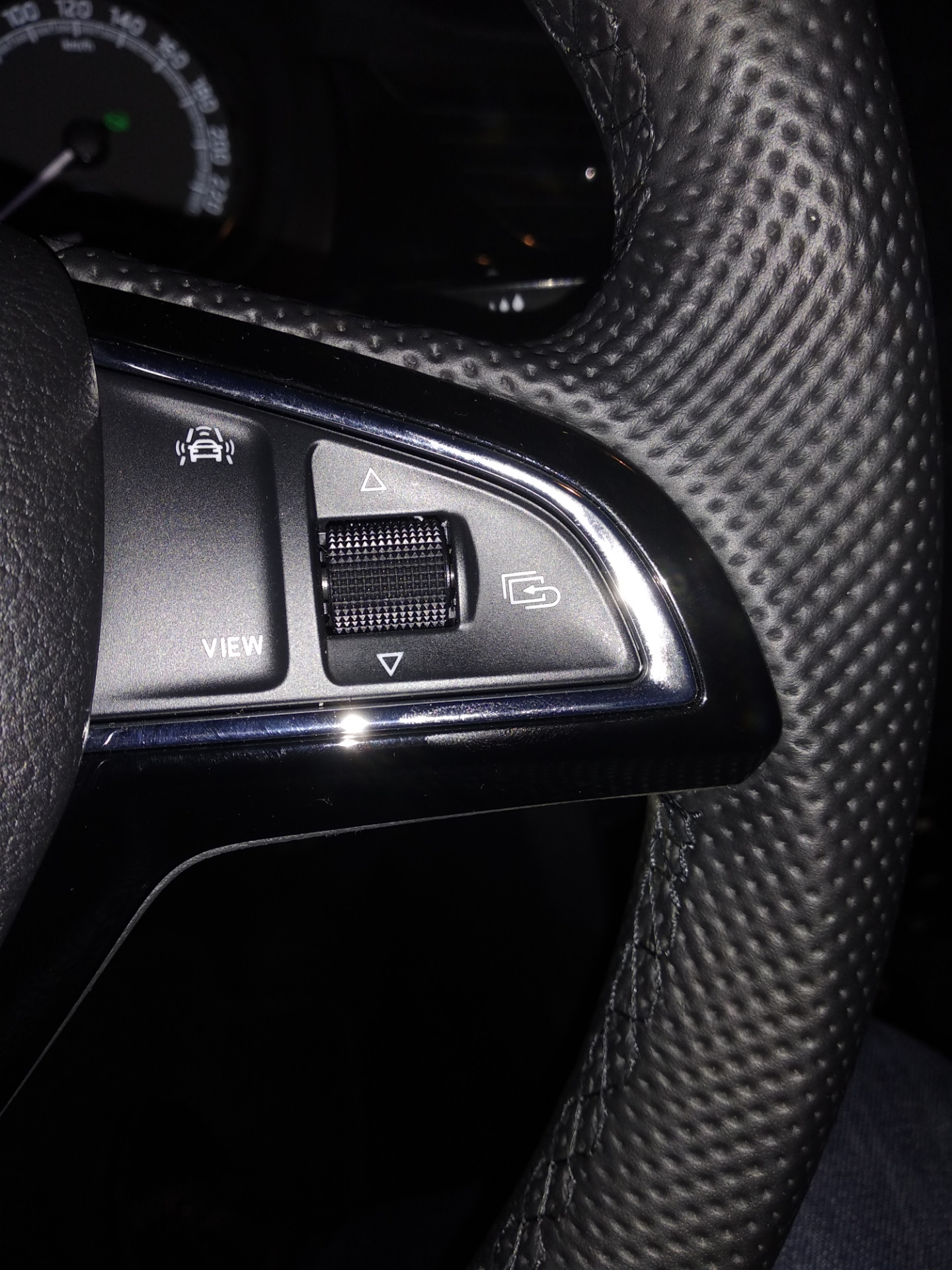

Сбрасываем межсервисный интервал: зажимаем и не отпускаем set и включаем зажигание
Через 3 сек появится уведомления о подтверждении действий о сбросе, жмём Ок на руле справа
Отпускаем Set и выключаем зажигание, готово

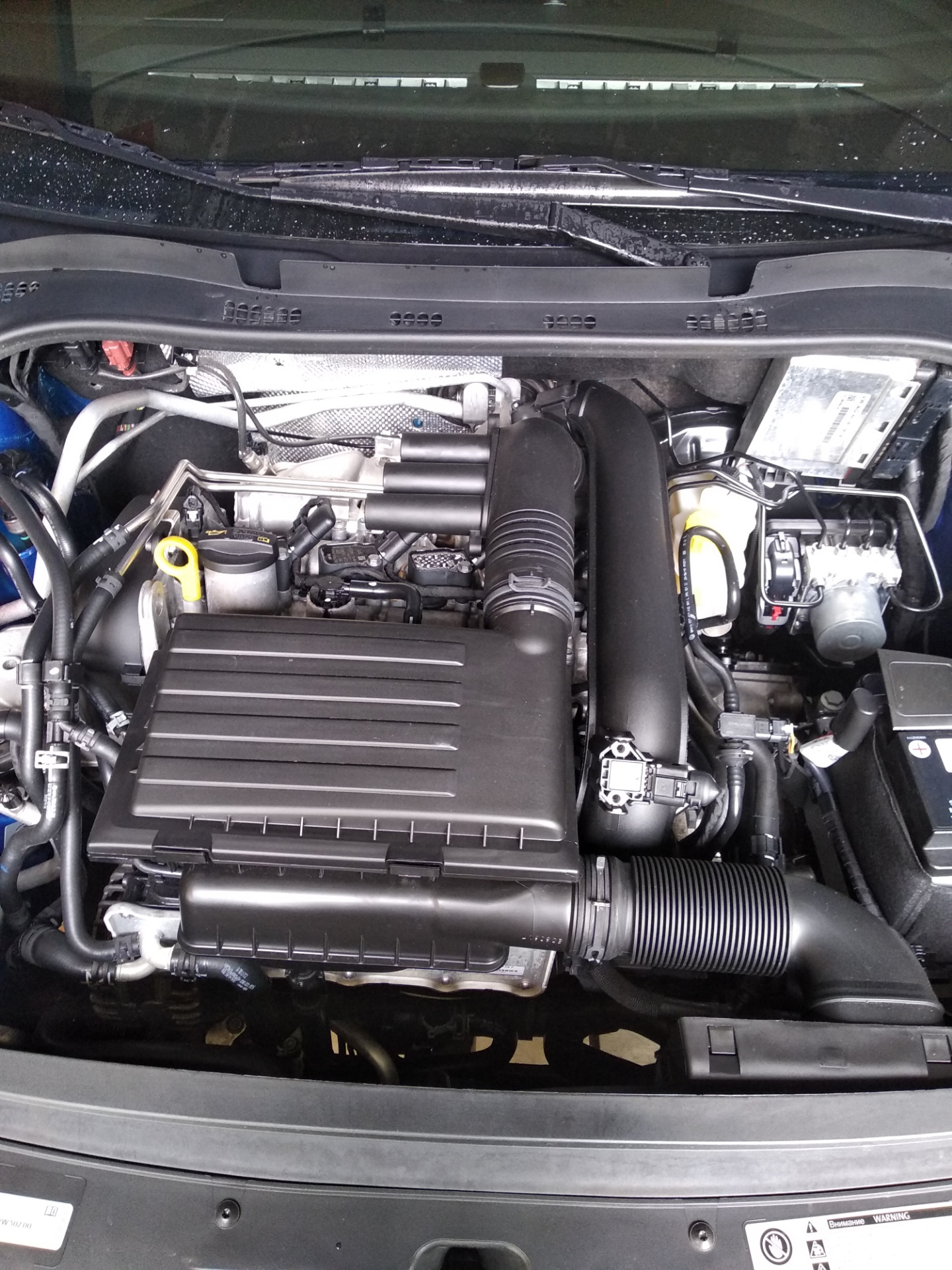

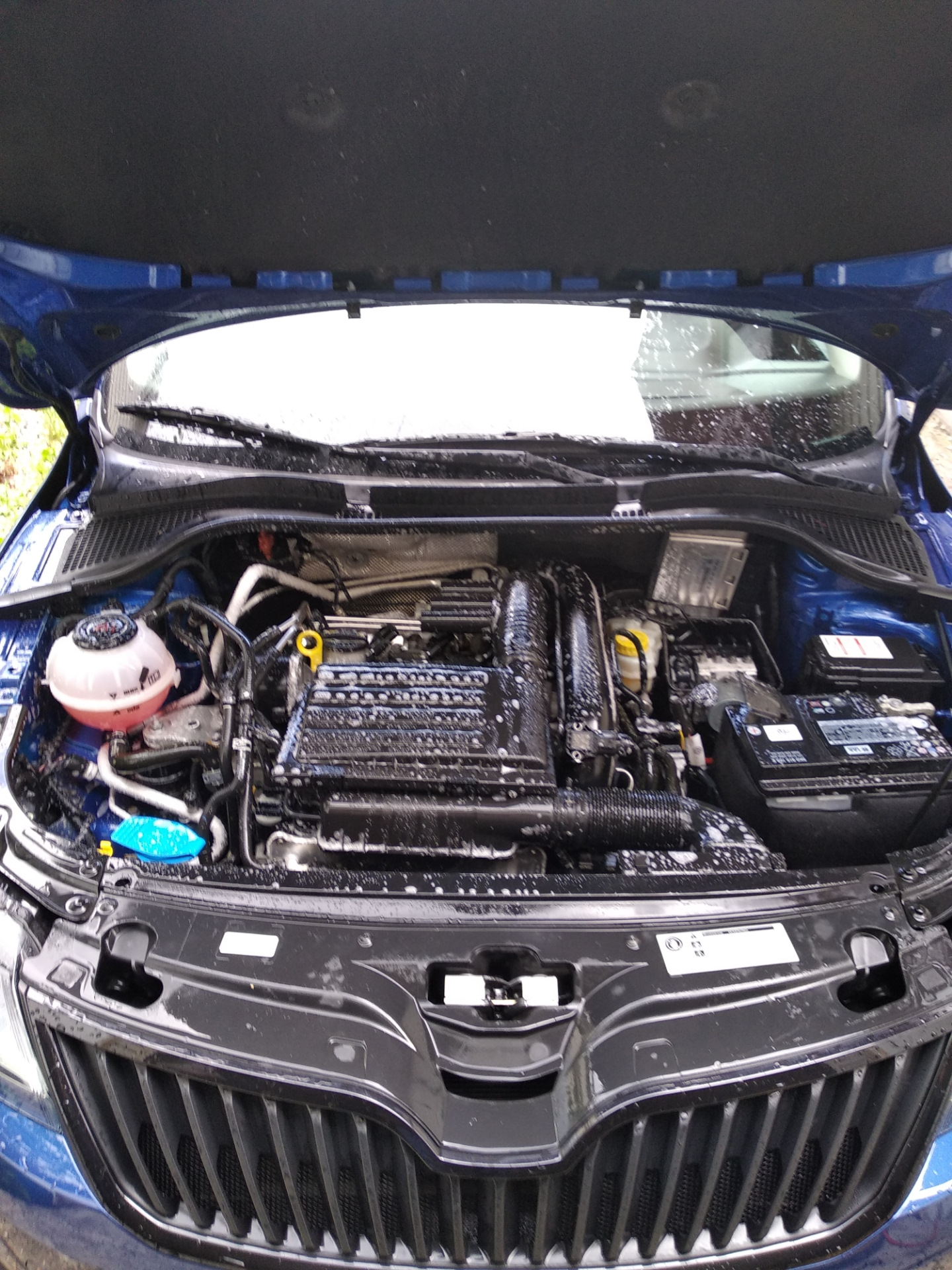

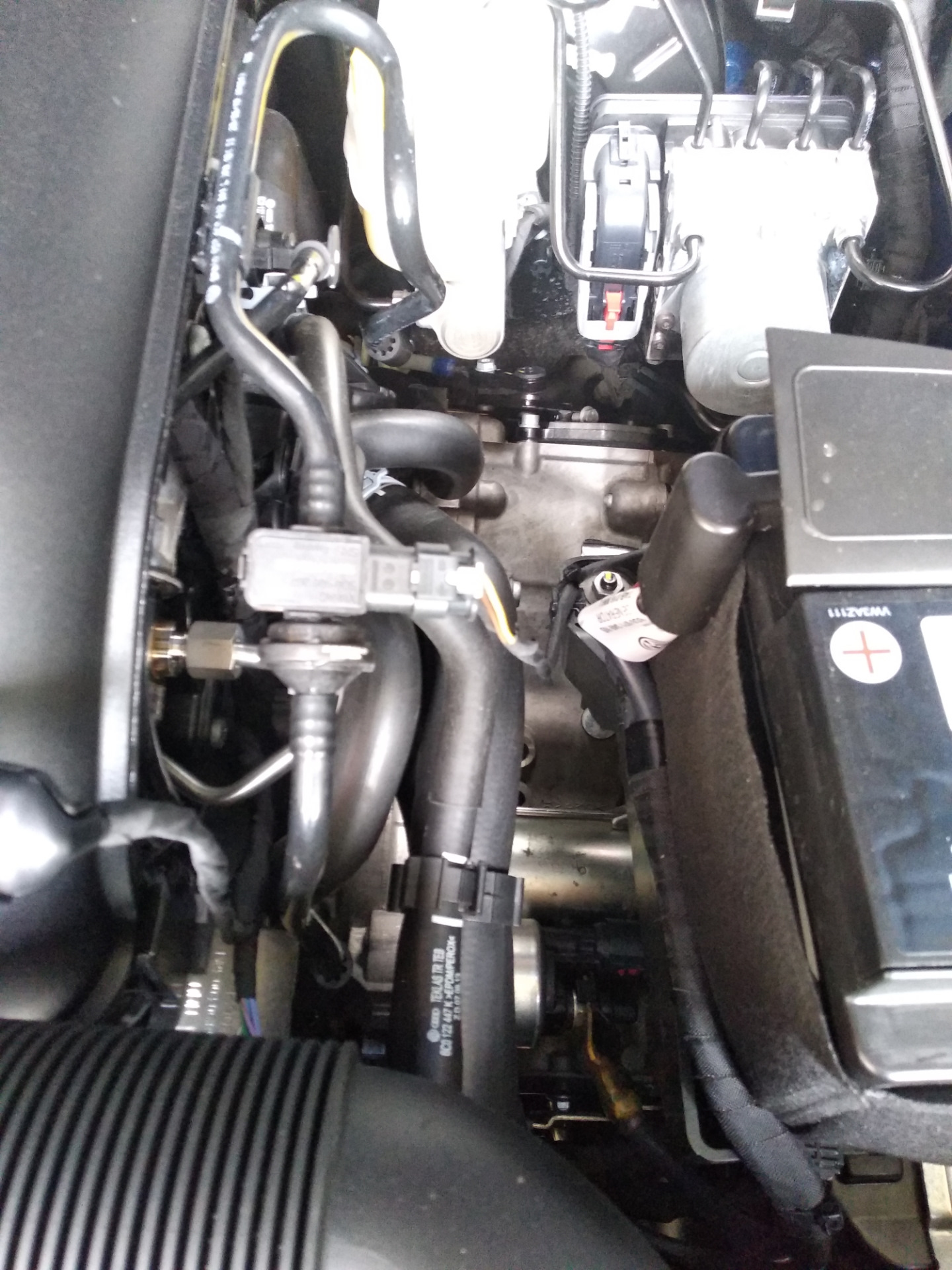

Мыл подкаподку неспеша за 6 подходов с керхера без давления и при помощи длинной мягкой кисточки, а всему этому помогал слабый раствор grass для мойки двигателей разведённый 1 к 9, далее продувал компрессором и запуск на полчаса до полного высыхания. Результат
Везде чисто, но спустя 400 км пробега давление масла испачкало красной надписью максидот( Критически низкое давление масла, немедленно остановите двигатель) и сопровождающимся треском фазорегулятора, немедленно подчинился, словил нутро, чтобы в пятки не упало, подумал, сделал перезапуск, всё ок.
