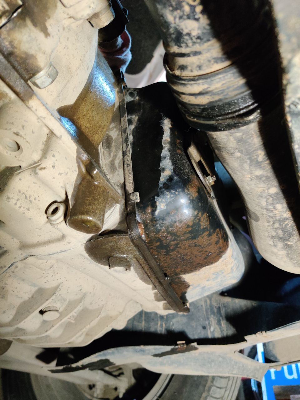

В это время, я уже загнал пасса в гараж, разобрал всё, слил масло, снял мехатроник.
ВНИМАНИЕ! СЛЕВА ВНИЗУ ЕСТЬ ЧЕРНЫЙ РАЗЪЕМ ОТ ДАТЧИКОВ! ОБЯЗАТЕЛЬНО СНЯТЬ ПЕРЕД СНЯТИЕМ МЕХАТРОНА!

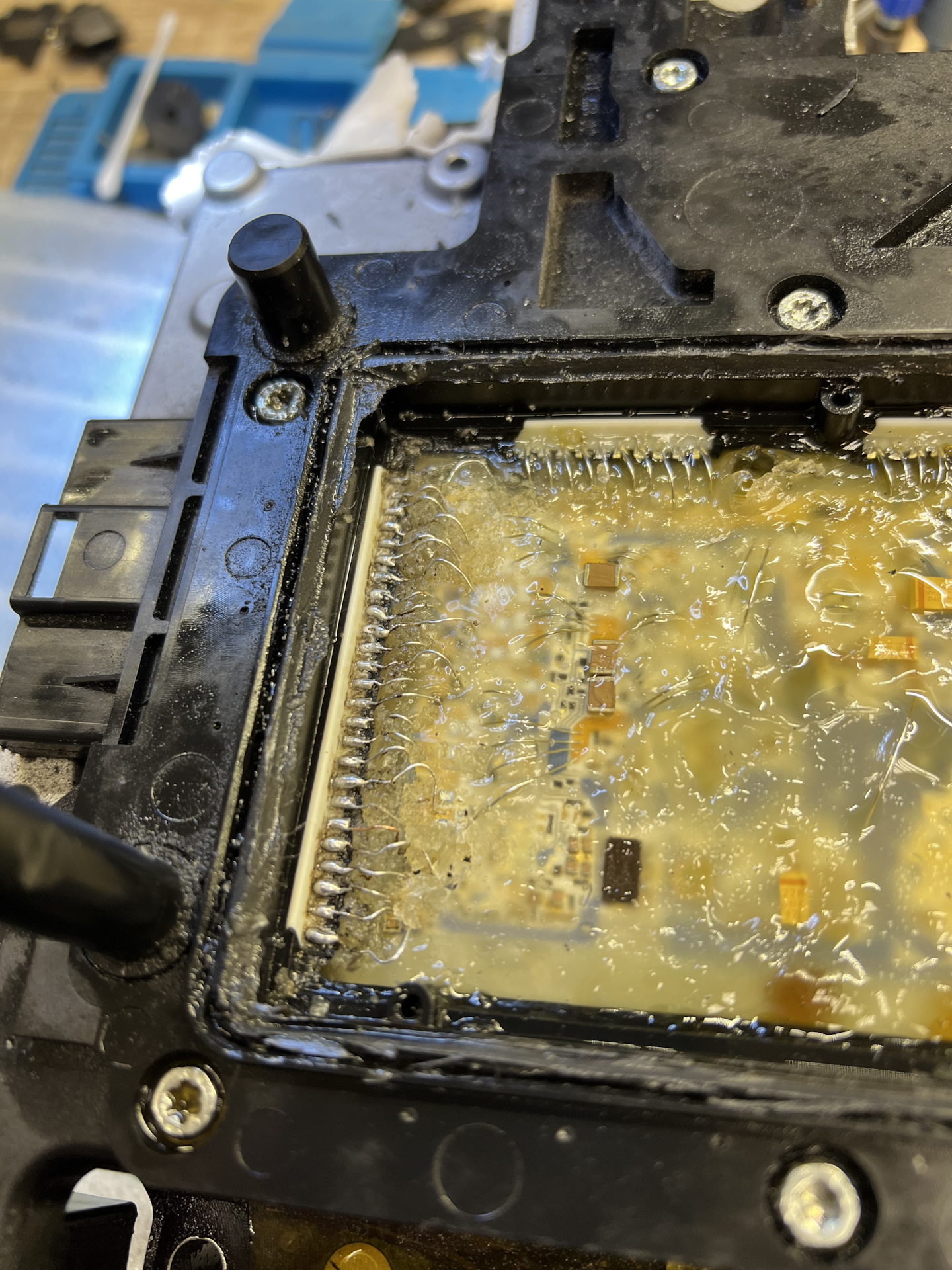

Крышка заклеена была, мягко говоря, хреново… Без обезжиривания, на всем известный казанский герметик и не аккуратно
Ладно, это мелочи
Чищу излишки герметика, и понимаю, что он даже и не сцепился с поверхностью
Отрываю, заодним снял крышку и посмотрел, в чем был косяк

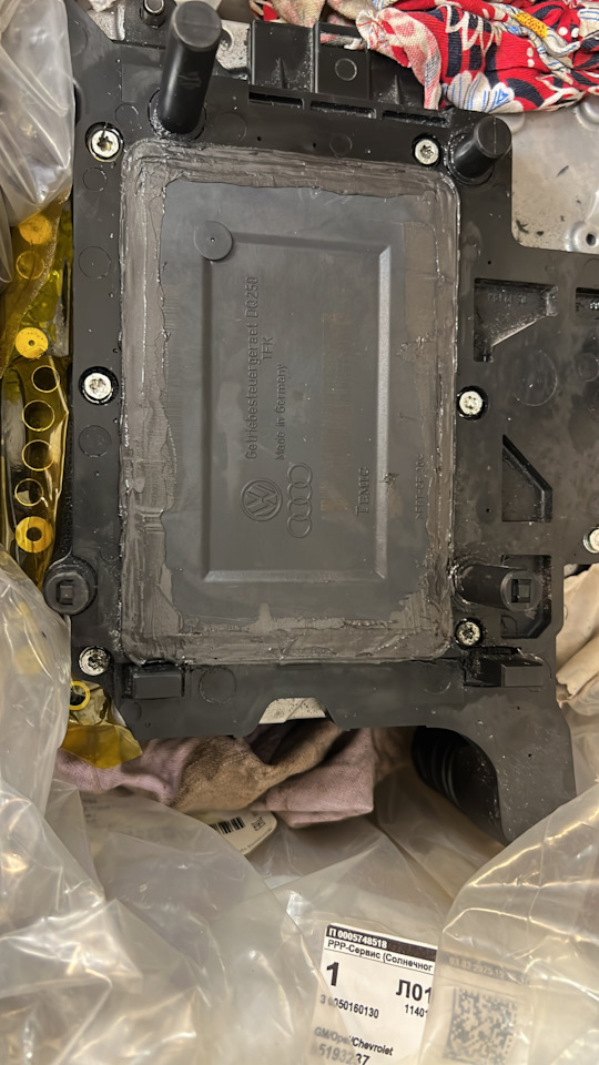

Очищаю всю заднюю часть мехатроника от грязи и пластика, обезжириваю и вклеиваю крышку на силиконовый герметик Corteco
Чтобы все вклеилось, аккуратно поставил сверху огнетушитель
И оставил всё это чудо ночевать до следующего дня
Итог вклейки:
