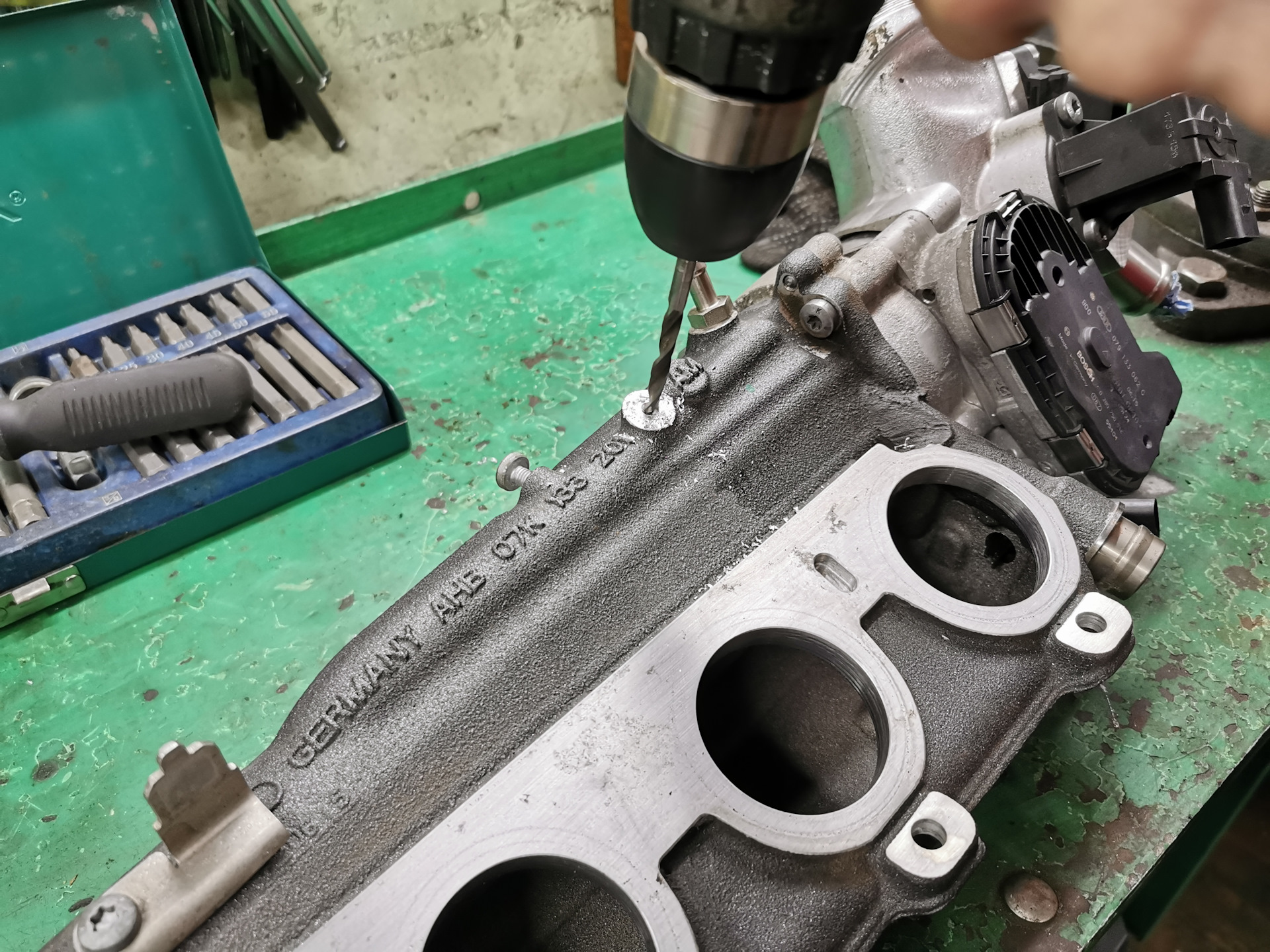

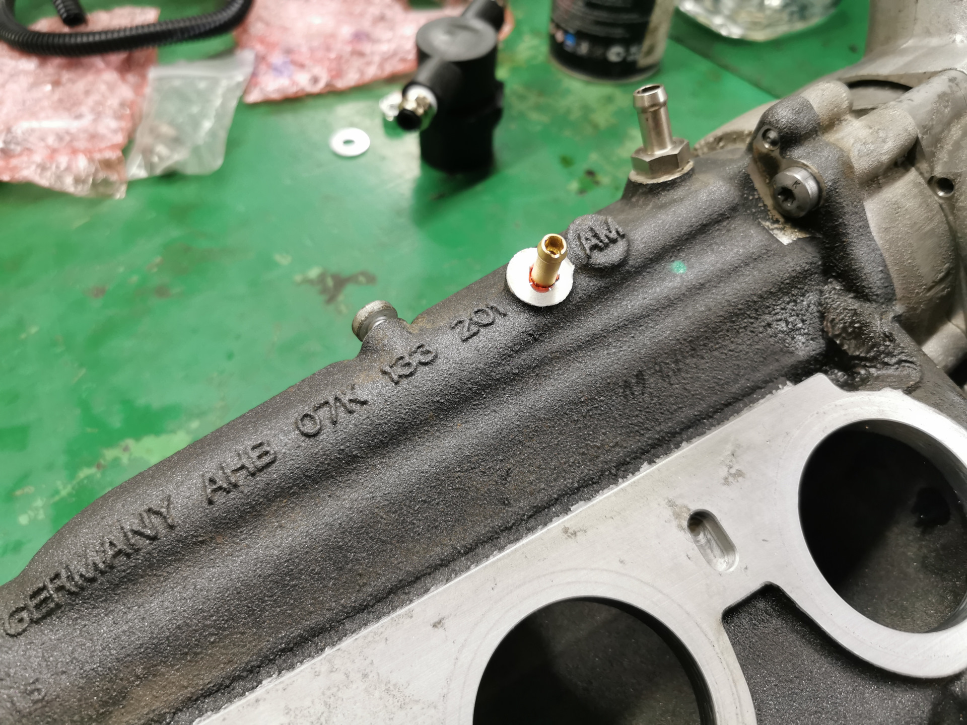

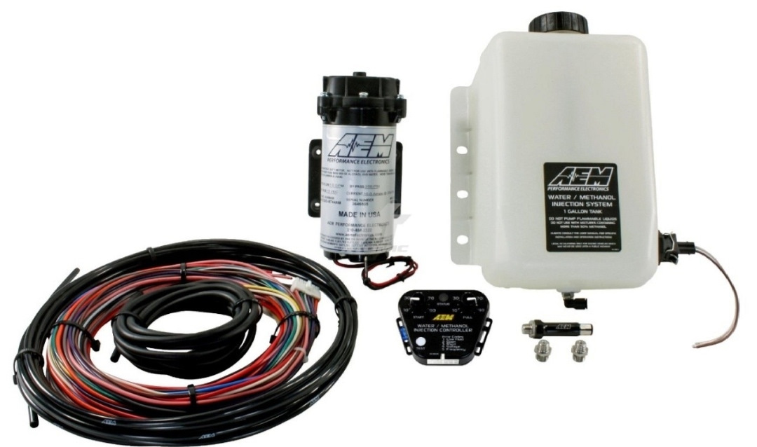

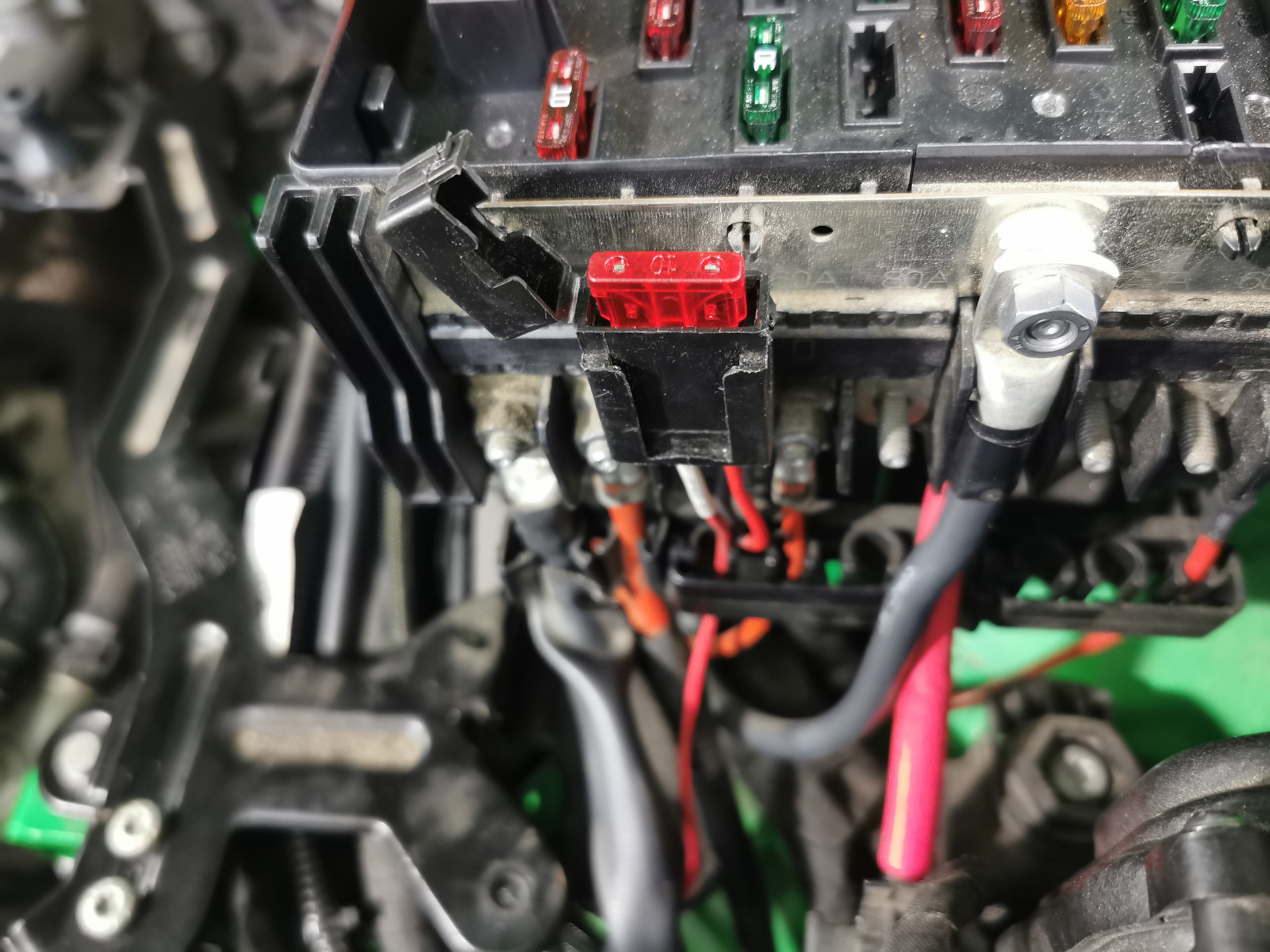

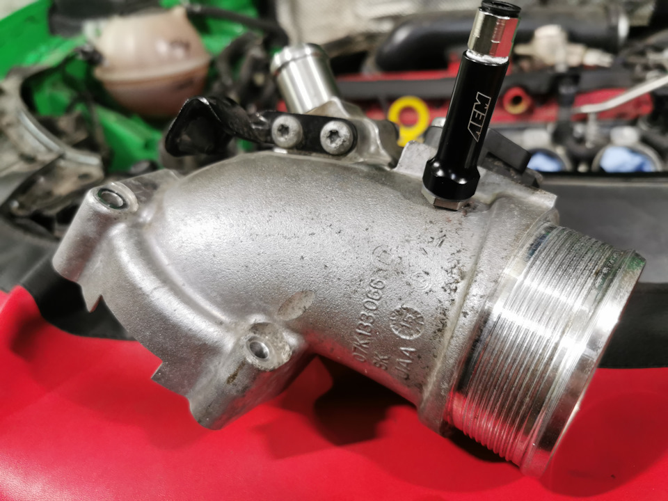

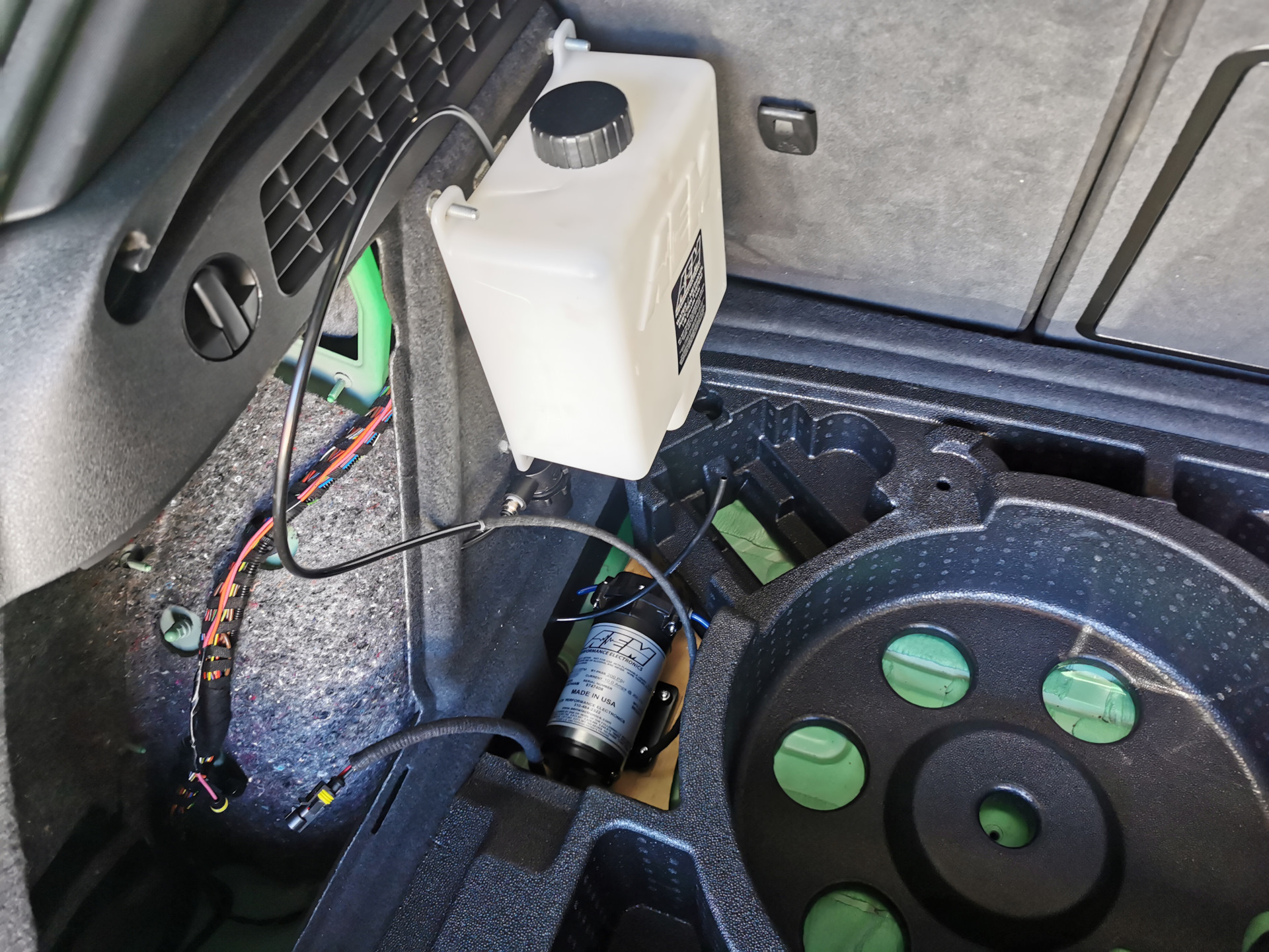

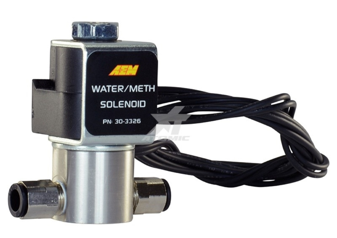

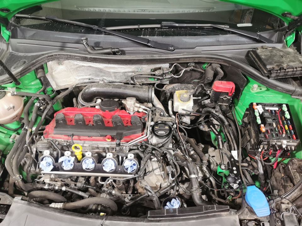

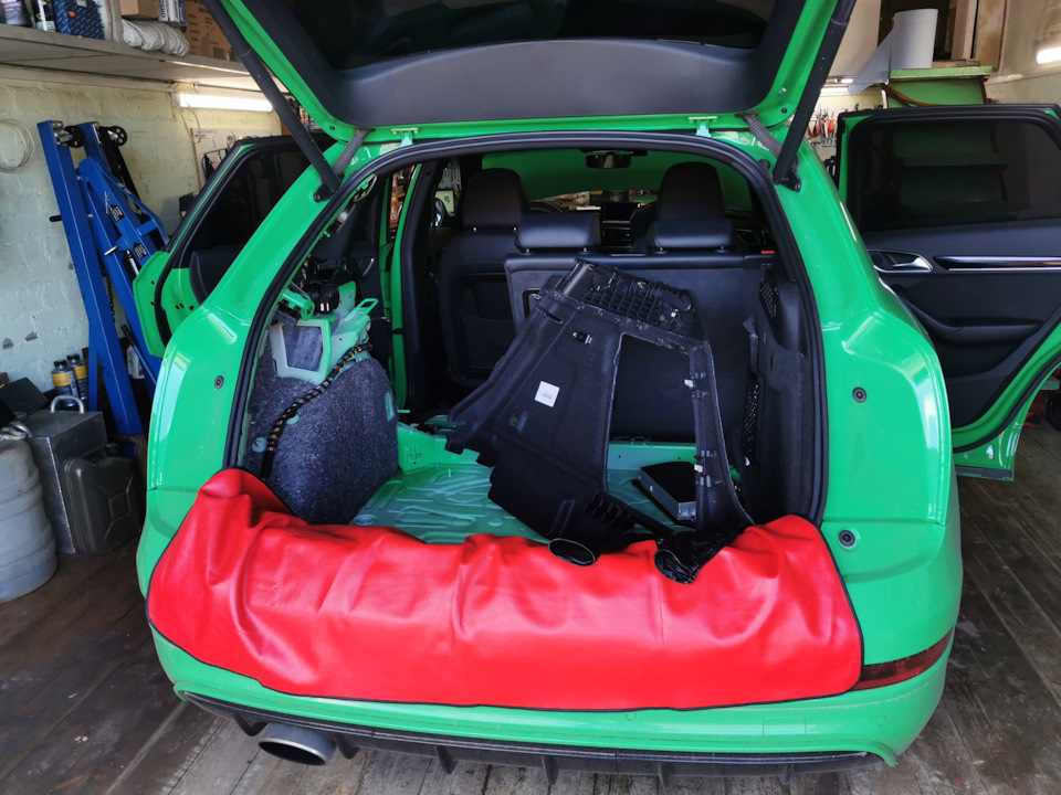

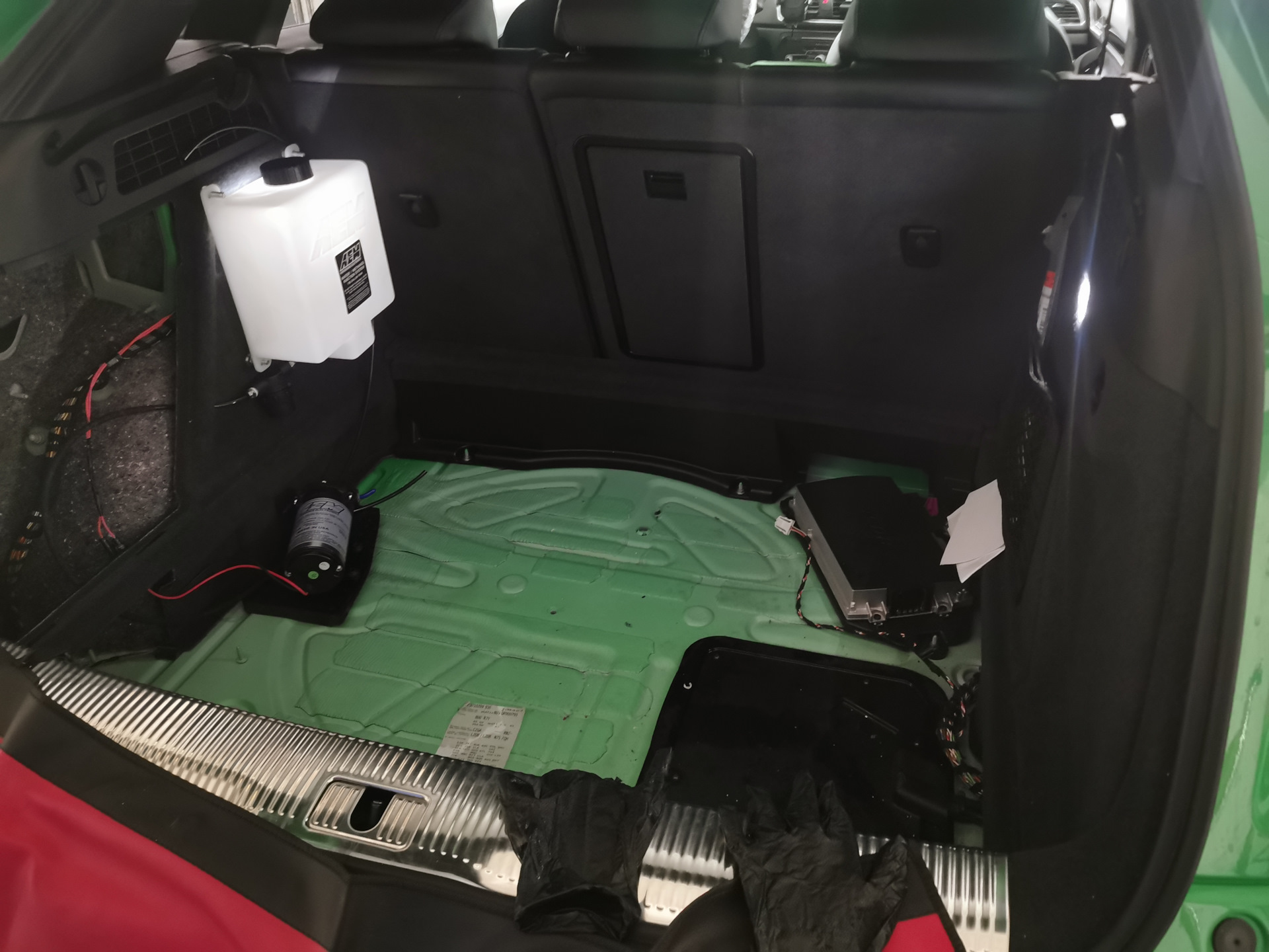

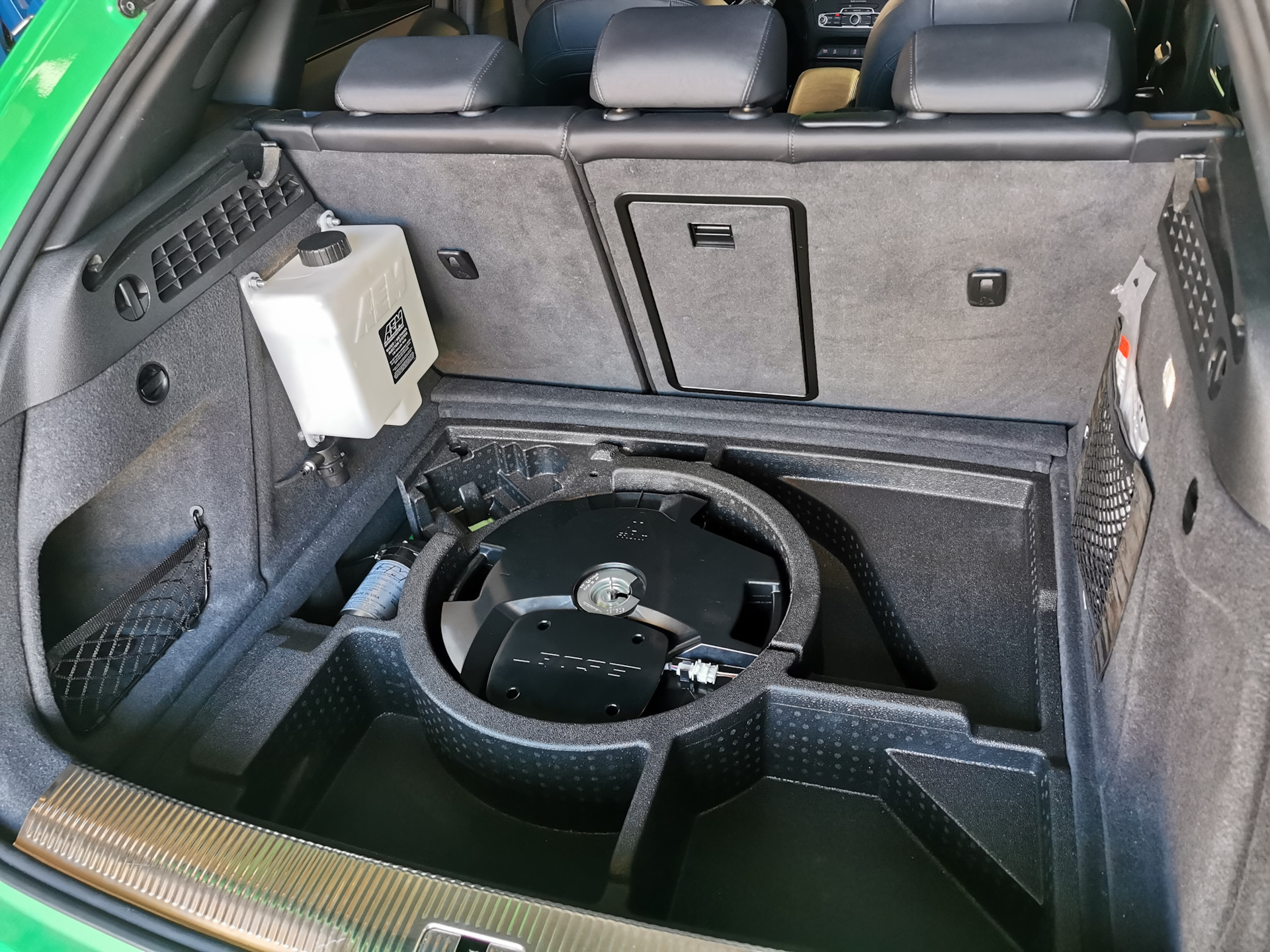

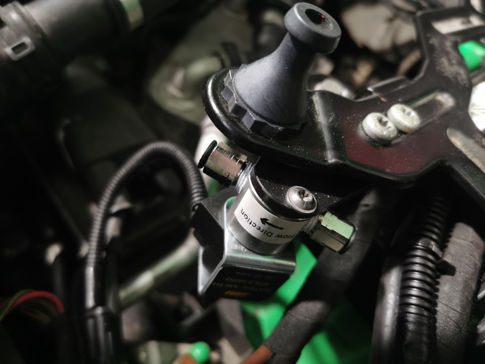

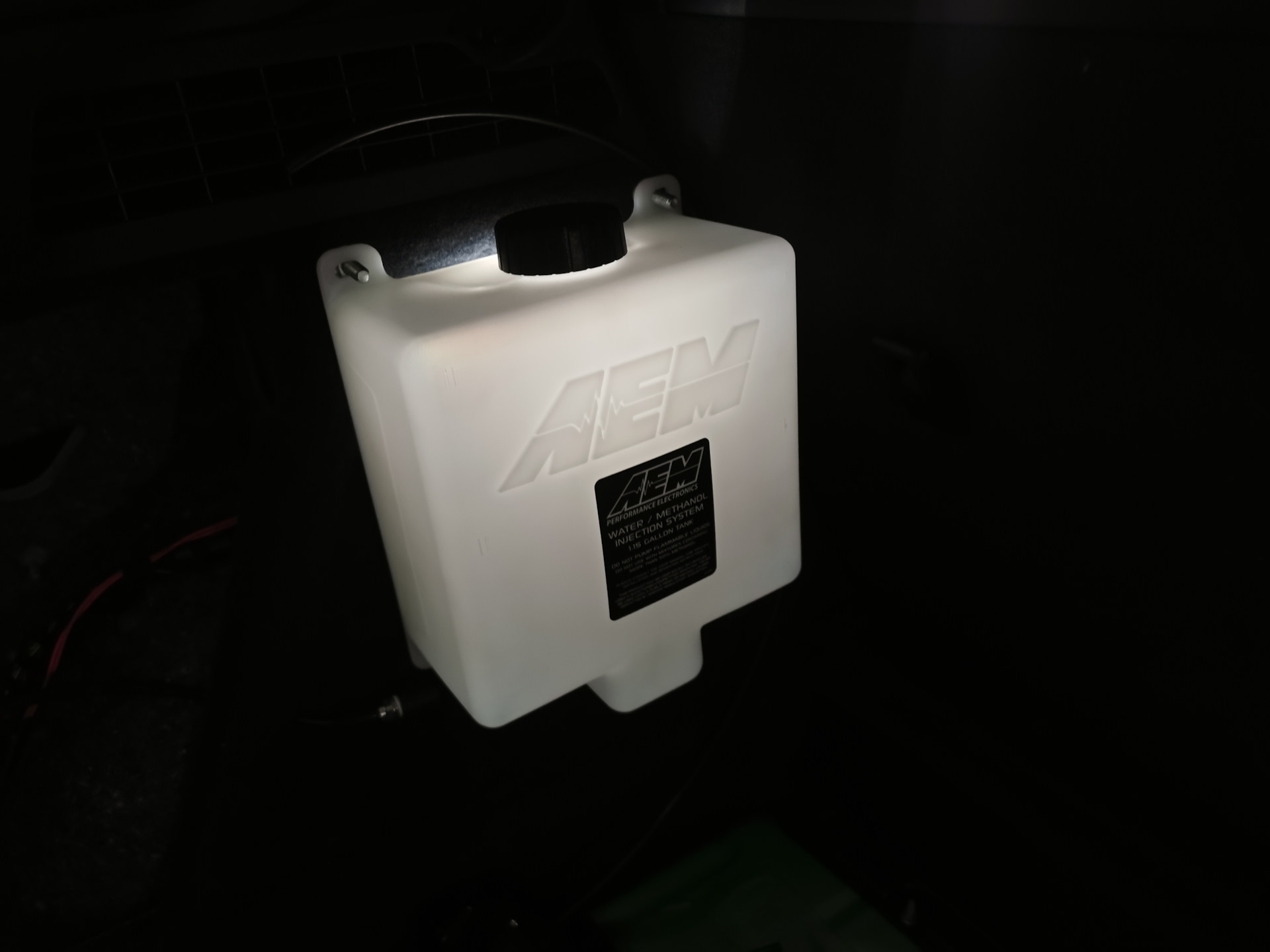

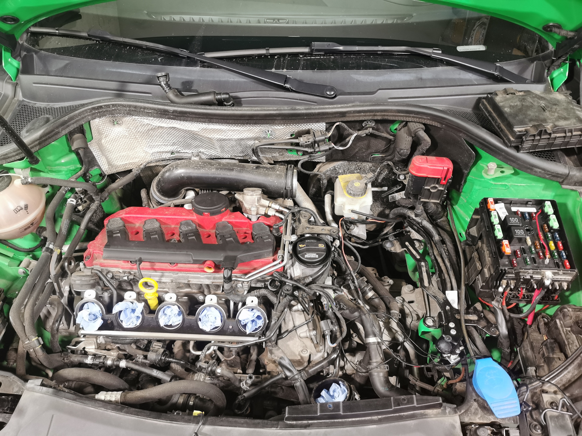

Итак, зная что с помощью revo SPS есть возможность переключить на 102 карту постоянно чесались руки внедрить впрыск воды/метанола/этанола в автомобиль. Но в один прекрасный день психанул и заказал все необходимое:
1. Сама система водометанола aem 30-3350
2. Соленоид водометанола 30-3326
3. Фильтр системы водометанола 30-3003

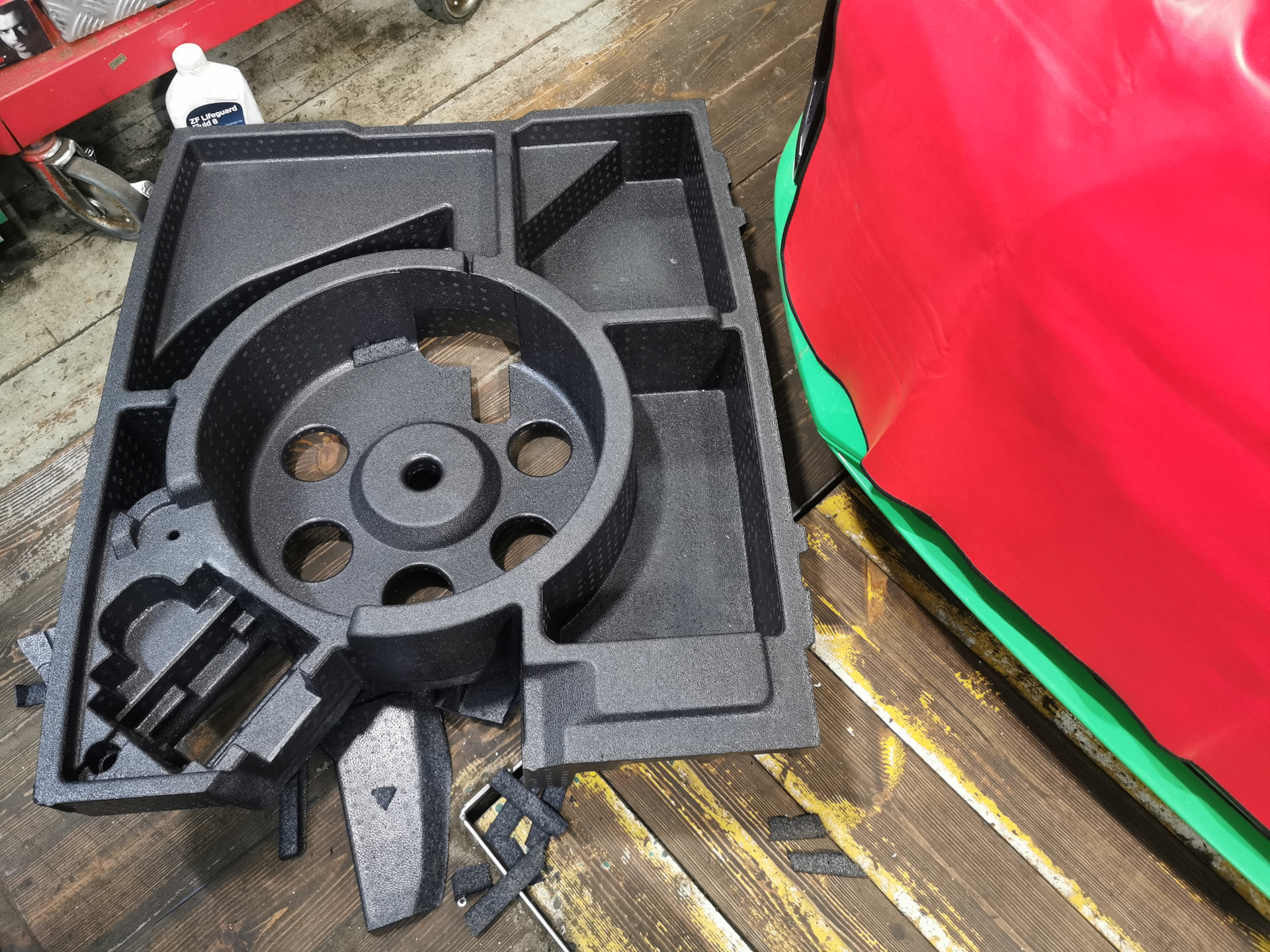

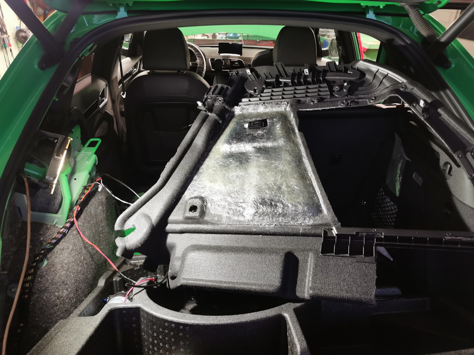

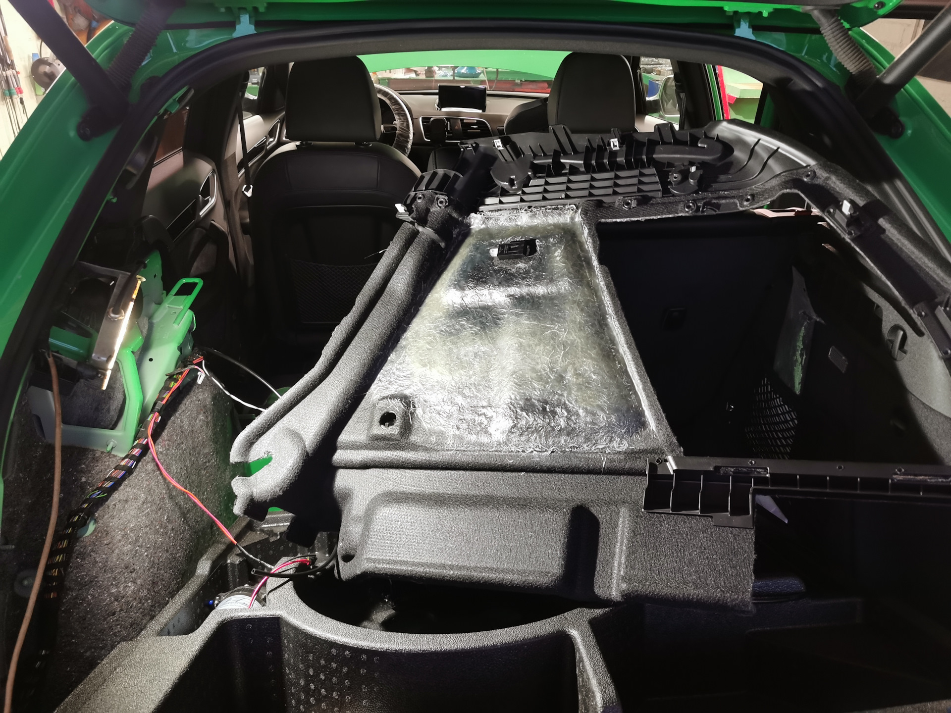

За установкой обратился к приятелю, который знает в этом толк. Далее фото с небольшими комментами.

Впрыск идет воды или смеси?
Смесь
Как едет? Сильная разница?
Разница есть, но не прям космос.
Возможно надо карту более злую)
как в итоге поехала? сам хочу такое.
Пока что на 98 прошивке (perf B) 102 ещё не включал что бы почуять разницу)

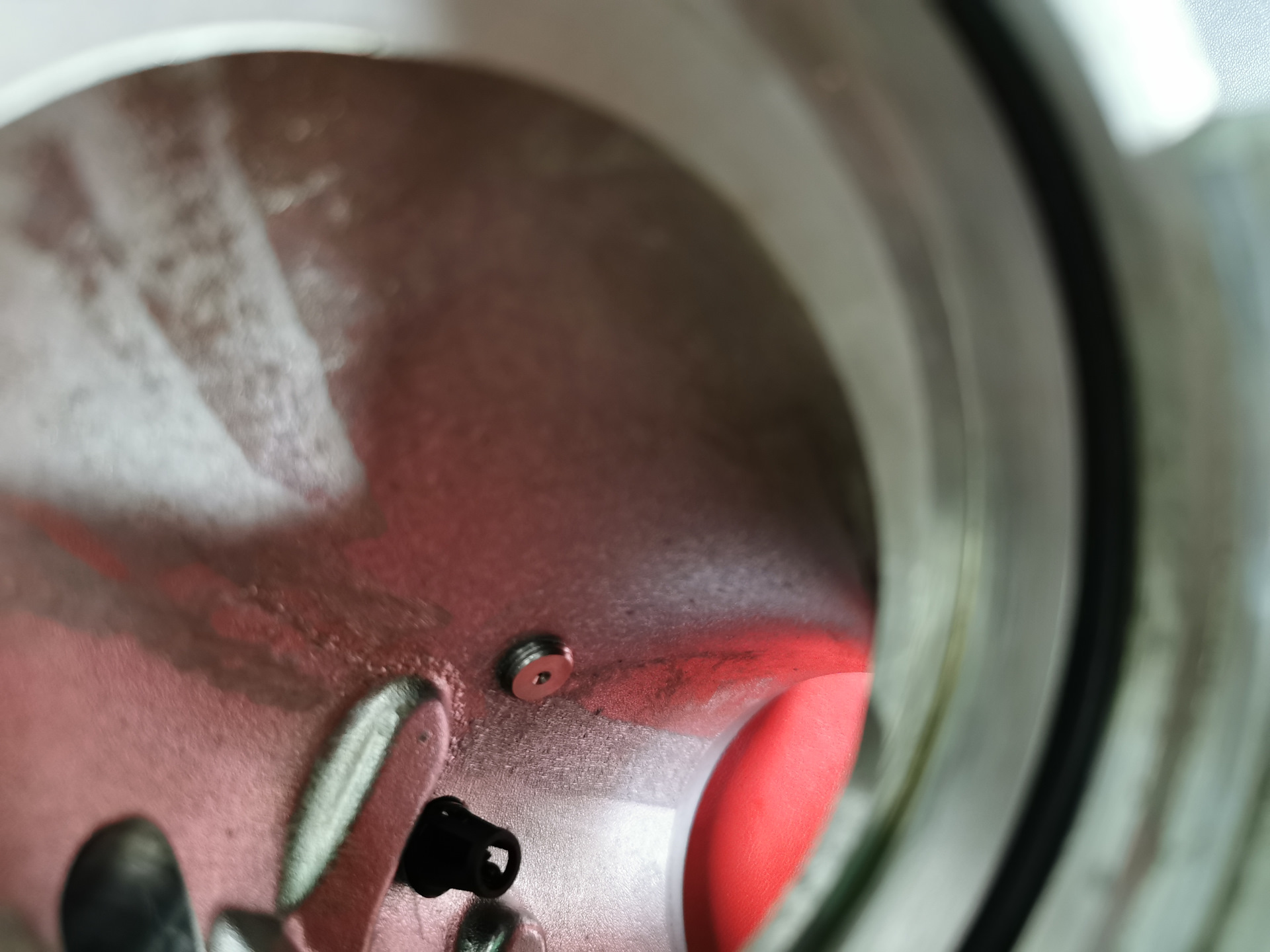

Делать вам нечего как сверлить коллектор впускной чтоб значение давления взять😀когда спокойно можно в разрез сток шланга было подключиться)он там под коллектором идет
В этом нет ничего плохого)

Температура впускного воздуха падает отлично)
