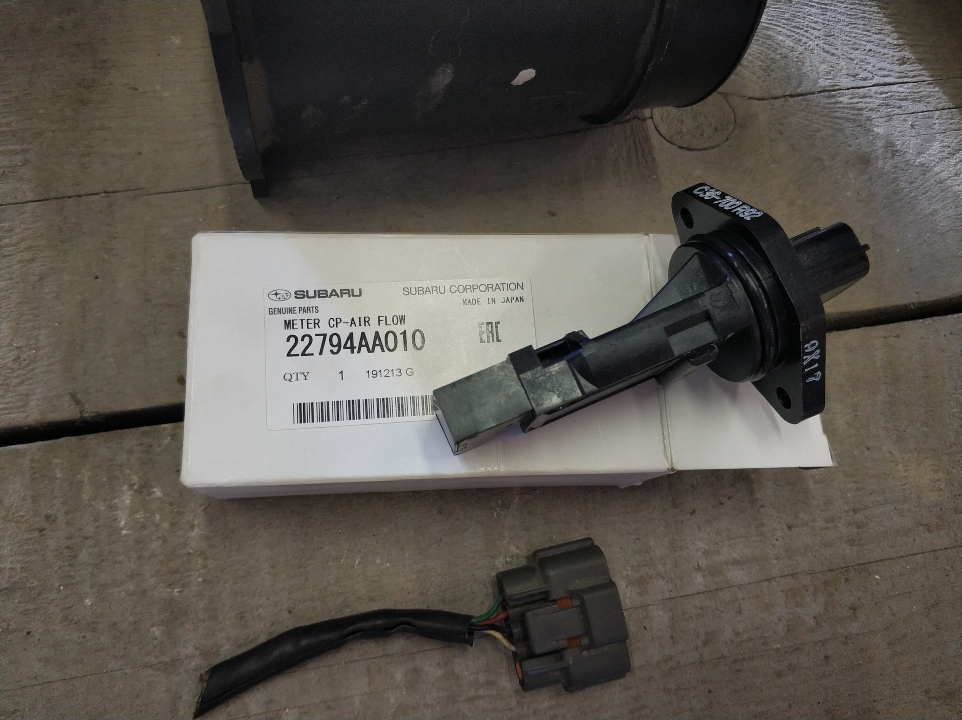

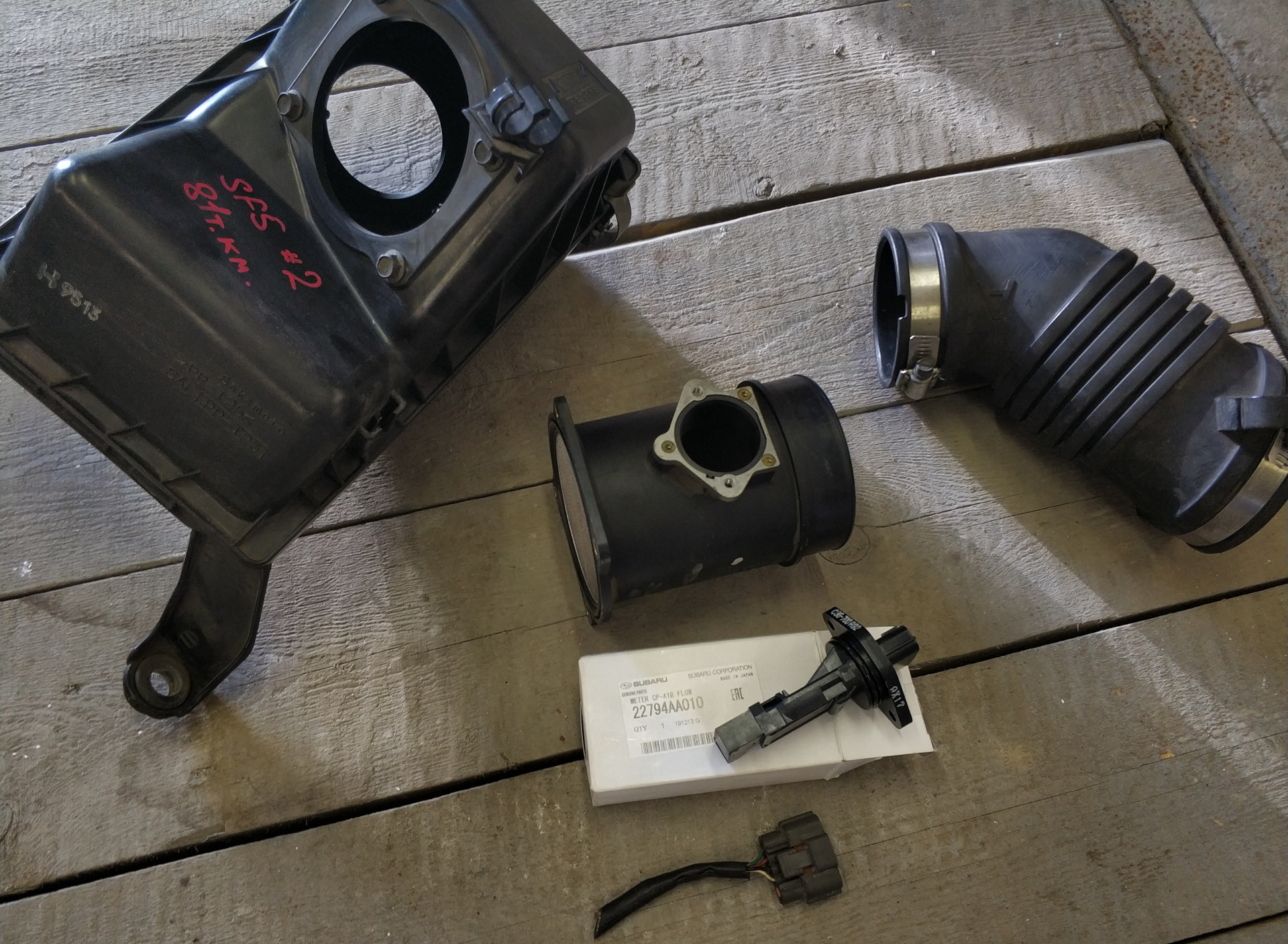

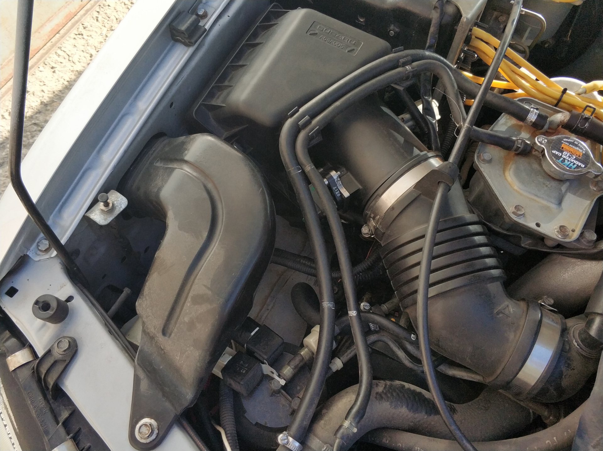

Помер тут у меня на днях МАФ, решил что контрактный это не вариант, а новый оригинал это явный оверпрайс. Давно еще видел темы на дроме и Д2 про переделку на более новые мафы. Решил тоже переделать. Для этого купил МАФ 22794-AA010, проставку под МАФ, короб воздушного фильтра, а гофру мне подогнал Eg0ist-ARC, все с форя SF5 EJ205 . Это барахло нужно ибо проставка под МАФ больше чем родная гофра, и крепеж к коробу тоже не стреляет. Для переделки нужно дополнительно подать на новый МАФ напряжение 5В, я использовал стабилизатор напряжения +5В L7805CV. Также придется найди фишку на датчик, она кстати такая же как на коммутаторе зажигания. Подробности расписывать не буду, ниже оставлю источники.
Все замечательно работает, надо еще расход засечь.

С мозгами норм все подружилось?)
расход не мерил, ну а так все ОК

010 стоит же дорого? смысл менять?
смысл в том что 200й новый стоит 13к+, а 010 5700р
