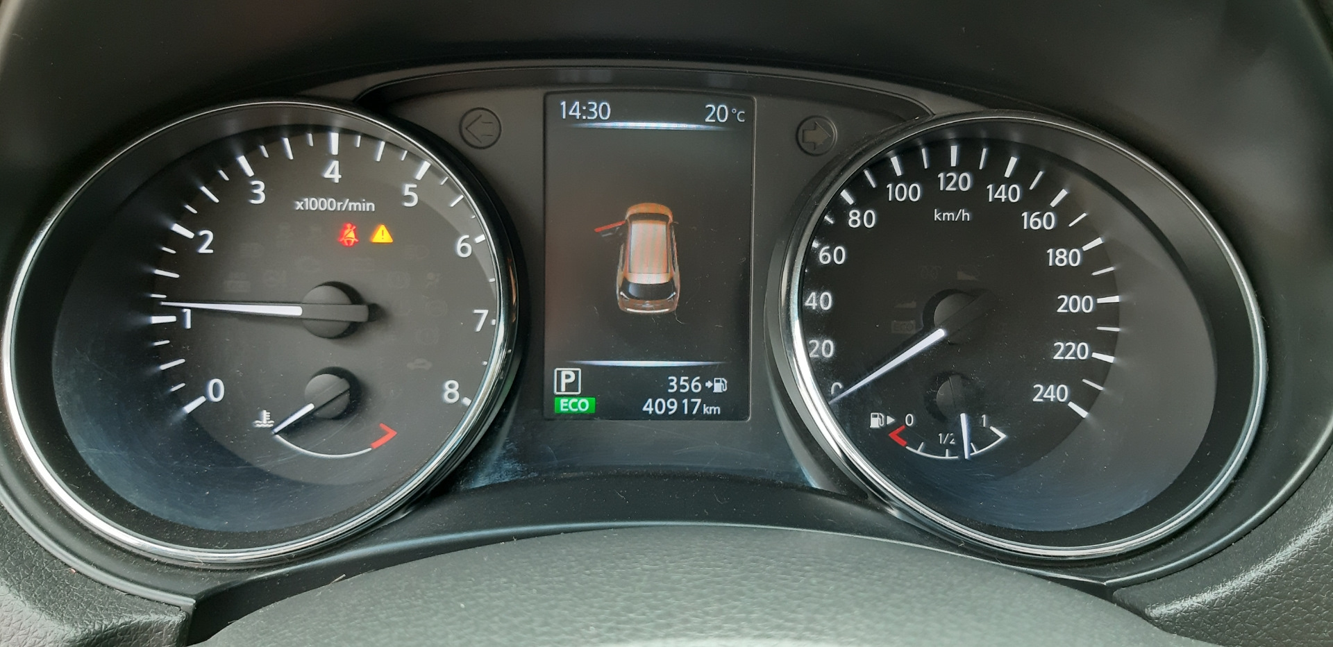

Пробег подошёл к 40000, решил что надо поменять масла. Почитал отчеты, купил необходимые запчасти.

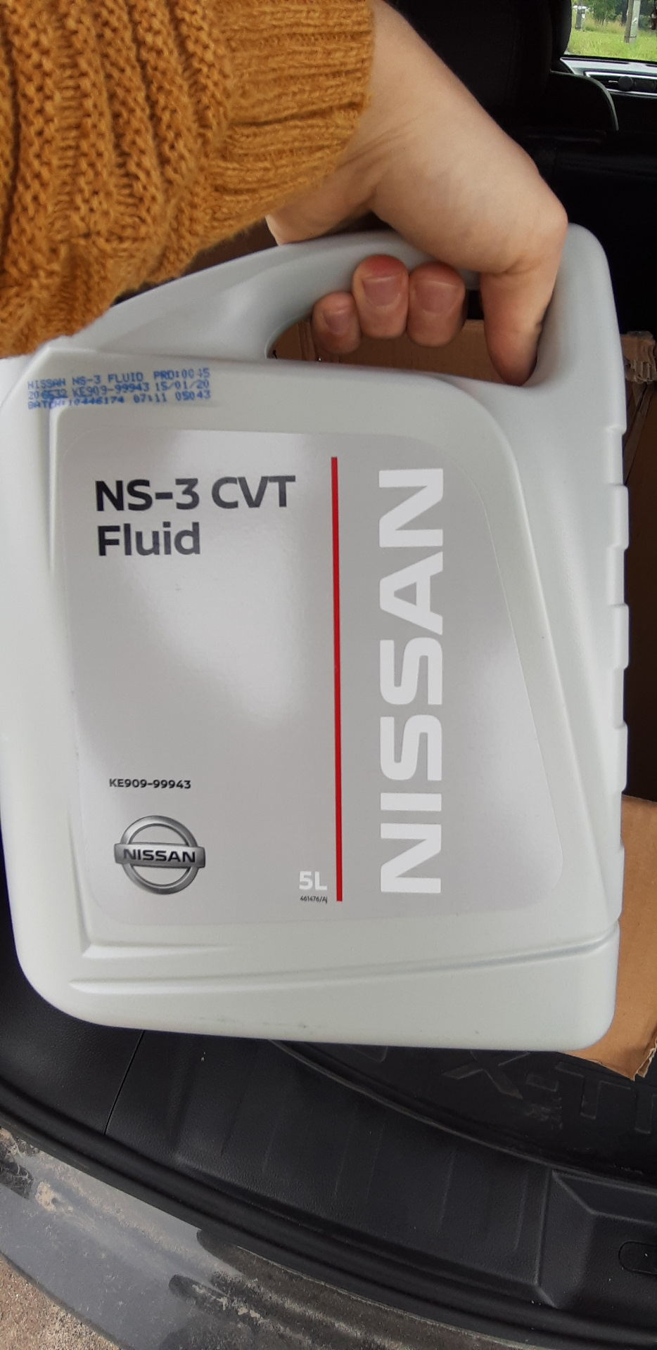

Масло вариатора NS-3
KE90999943 5L (2 штуки) 4100₽*2

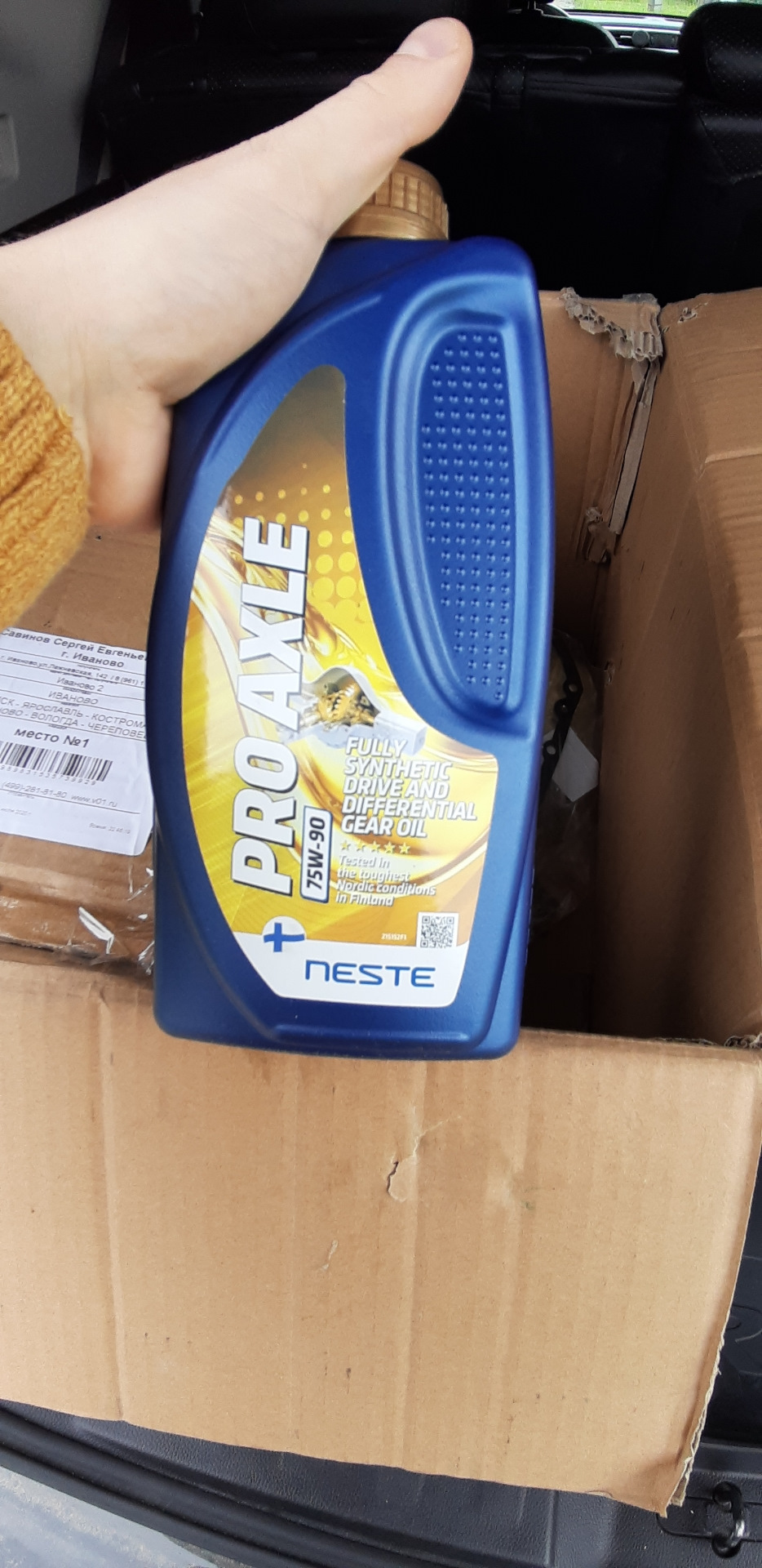

Для раздатки и редкуктора:
Масло трансмиссионное Neste 75w90 1L 215152 900₽
Уплотнительное кольцо (4 штуки) 247804 15₽

В заднем редукторе масло темное было в раздатке нормальное. Литра Neste вполне хватило и туда и туда. Вливали шприцом.

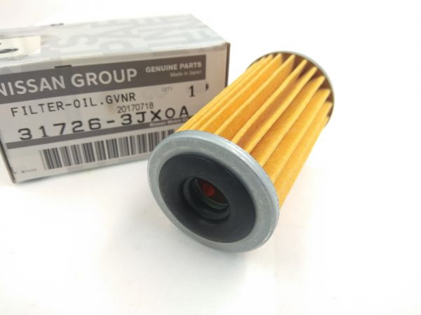

317263JX0A на будущее тебе фильтр тонкой очистки только в 2 раза дешевле)
Он от CVT7, и там по моему не 14 отверстий?
И кстати та прокладка что я купил- тоньше или просто из другого материала. Та что была на заводе плотнее, как пробковая. Эта другая)
Про какие отверстия речь?
Я почему то про прокладку подумал) сорян) такой код тоже был, но в другом отчете встретил мой код как оригинал, поэтому его заказал.
Ну на будущее знай, что эти фильтра полностью одинаковые.
Вот только ns3 — не лучший выбор :(
Ну сколько людей столько и мнений. В техническом чате только его рекомендуют.
Только вот иногда уже на 50ткм на нс3 коробки приходят в полный утиль…
Поэтому грамотные сервисы перешли на нс2 даже в новом поколении вариаторов
Нс2 он более вязкий насколько я знаю… далее копипост
. Спецификация NS3 появилась собственно после обновления модельного ряда вариаторов, у JF016E подача масла идёт через соленоиды, тогда как на JF011E за это отвечал степ мотор (образно говоря, эдакий шток который открывал или прикрывал маслоподачу), но вернёмся к JF016E, как я писал там масло идёт через соленоиды и соответственно каналы маслоподачи уже, более густое NS2 по холодной погоде не очень проходило через них и после массы случаев поломок, Ниссан запилил спецификацию NS3, оно более жидкое и намного лучше проходит через каналы, а так как сейчас все говорят, надо завел и поехал, отлично подходит для JF016E. В целом масла +/- одинаковые одно чуть гуще, другое чуть жиже, но у NS2 есть плюс, температура перегрева (не помню как правильно она называется, пускай будет перегрева)) у него чуть выше чем у NS3, в теории может позволить коробке работать на более высоких температурах без потерь смазывающих свойств.
