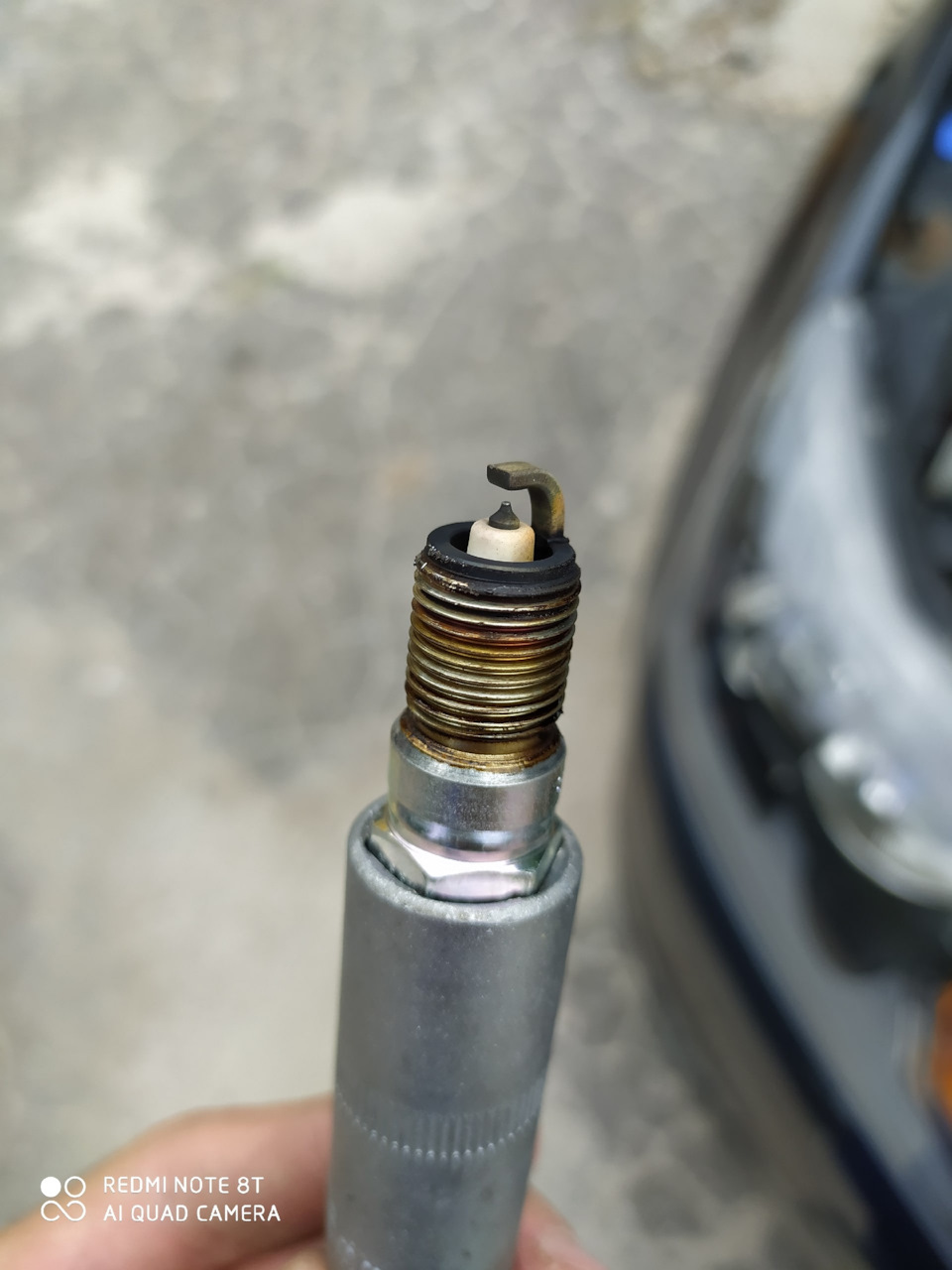

Друзья Нужна помощь!
Решил проверить свечи после замены, проехал на них 4000км
Свечи оригинал FORD
Колодцы Сухие если что!
Что можно сказать по свечам?

прокладка течет
Проблему нашел спасибо всем!
По итогу:
Масло на резьбе — Сальники клапанов (сказали поменять и все будет в огнях)
Одна черная свеча — это загрезненная форсунка
Решил этим заняться когда полезу клапана настраивать (а то я не настраивал после покупки их) PS Забыл)))))
У меня все свечи так, пробег 230 тыс. Пытался раскоксовкой исправить, не помогло. Говорят маслосъемные колпачки нет смысла менять, только вместе с кольцами
Да масло она хавает либо начинает, что тут думать
Возможно в 1 смесь богатит.
У меня в БЖ есть запись пол свечи и провода
Такой нагар на одной свечей это ненормально. Проверь саму свечу и ВВ провод к ней. Возможно прожить оба. И такое бывает.
У меня так же (масло на резьбе) говорят типа маслосъёмные колпачки, а кто прокладка гбц
То, что в нагаре, она же свеча, а масло откуда, нужно смотреть, откуда-то давит, ну и по фото они все в масле вроде?
в масле только резьба на всех 4-х а нагар только на одной
