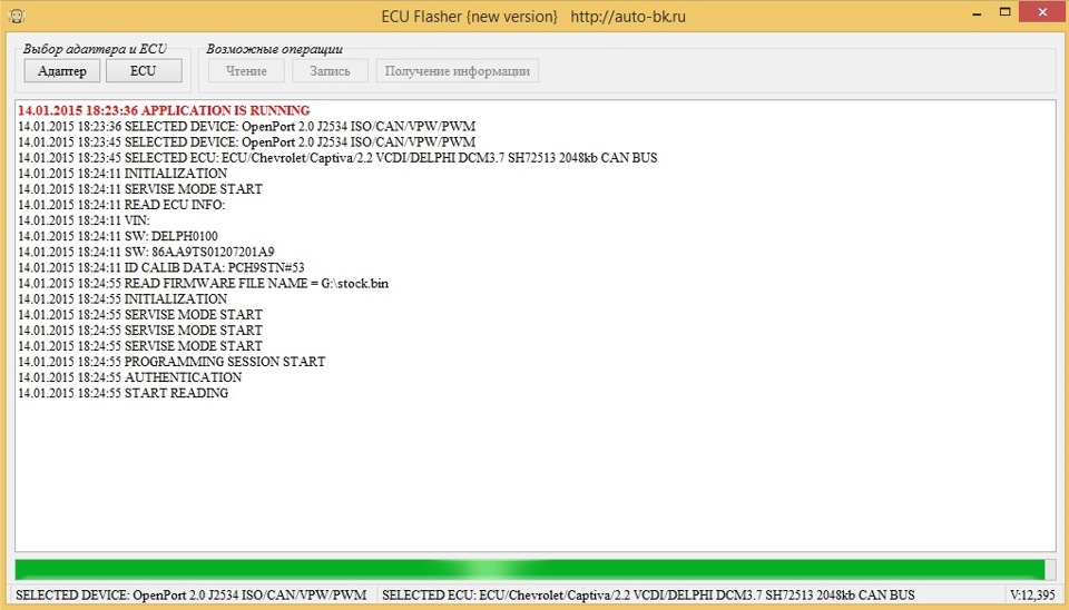

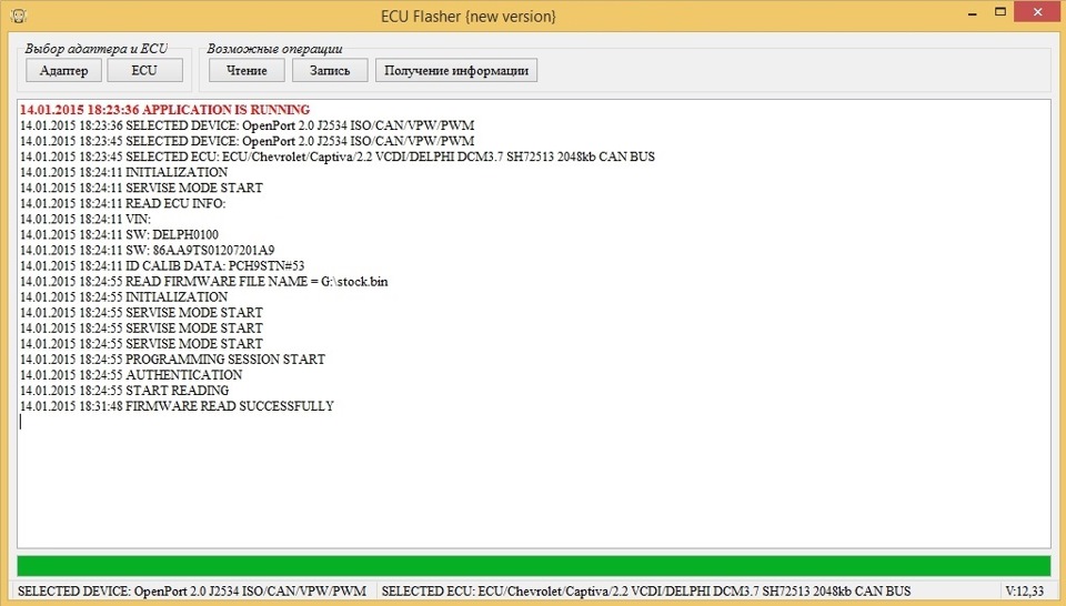

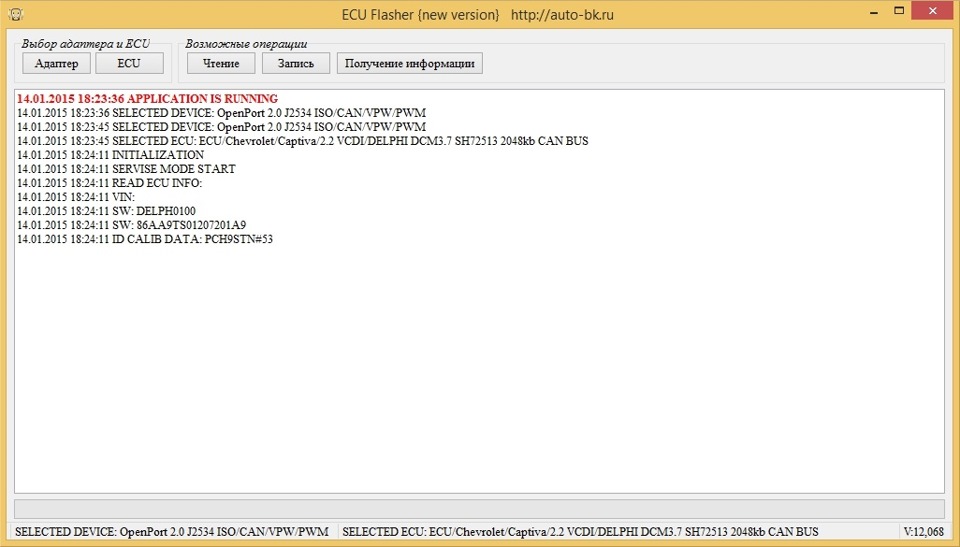

Программа очень простая, имеет несколько кнопок: считать, записать, идентификация, которых достаточно для работы с автомобилем.
На скринах показана процедура идентификации и чтения прошивки (VIN код скрыт мной).
Работает данный софт по протоколу j2534, и самым надежным и лучшим устройством среди которых является Tactrix Openport 2.0, выпускаемый американской компанией, стоимость которого составляет около 230 USD включая доставки, или в переводе на рубли на 05.02.2015 г. = 16000 рублей, приобрести его можно например у меня в магазине: CarsTool.
