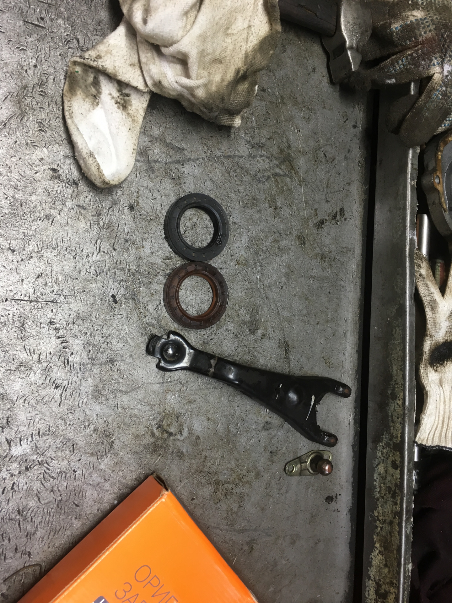

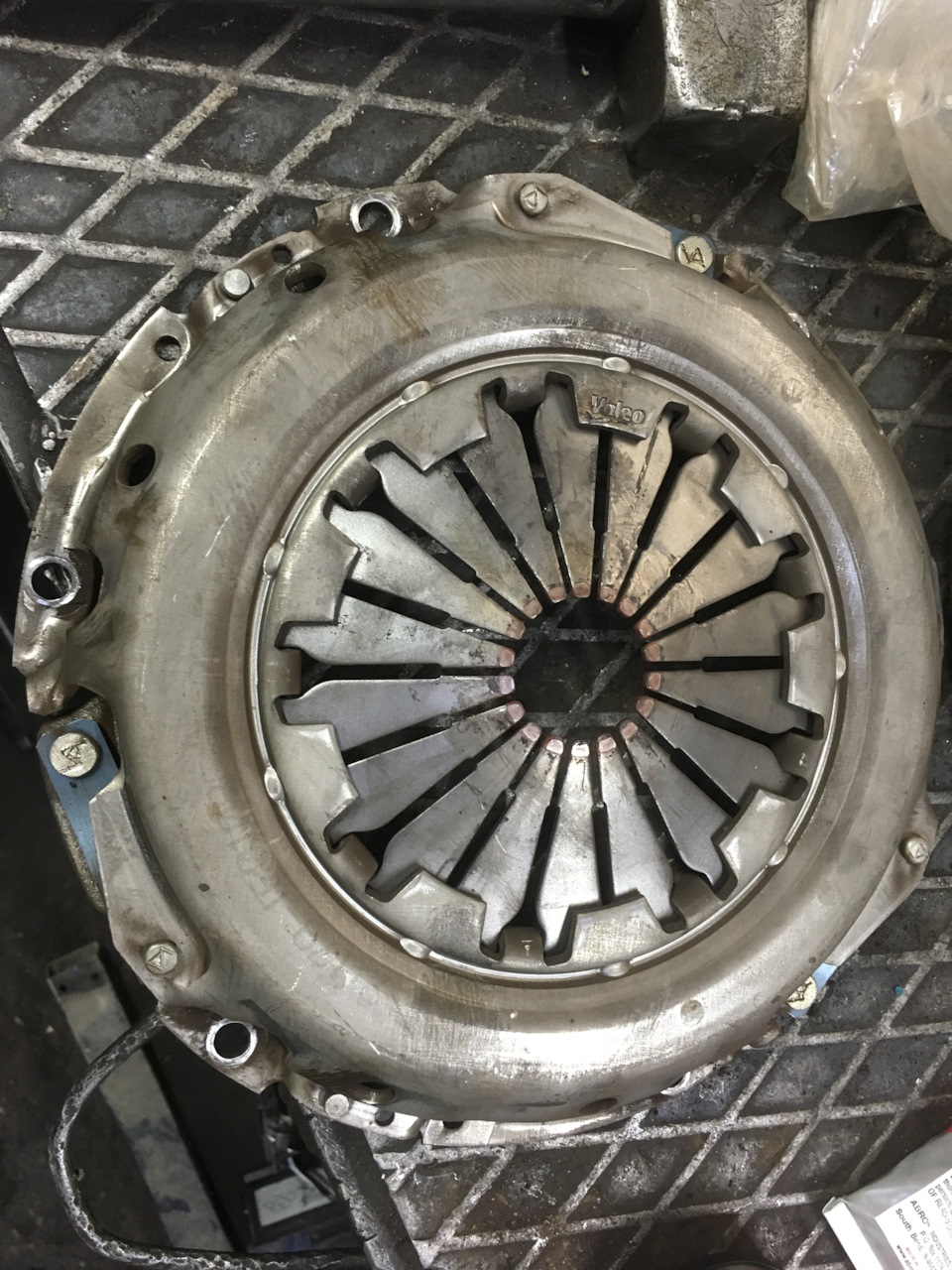

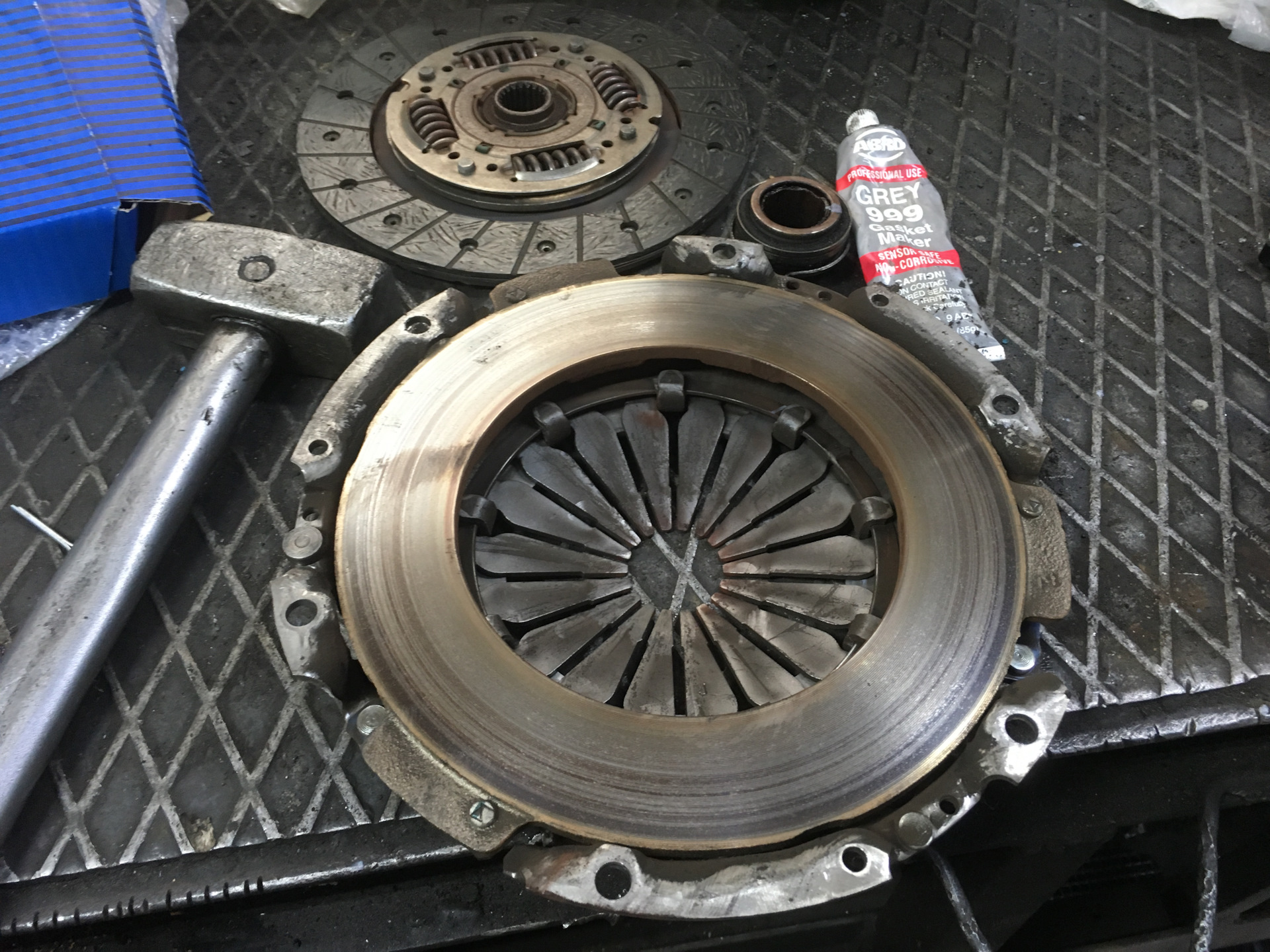

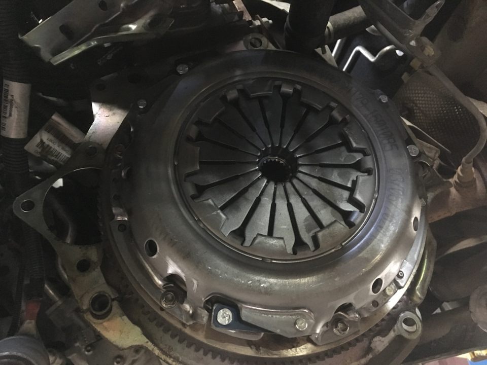

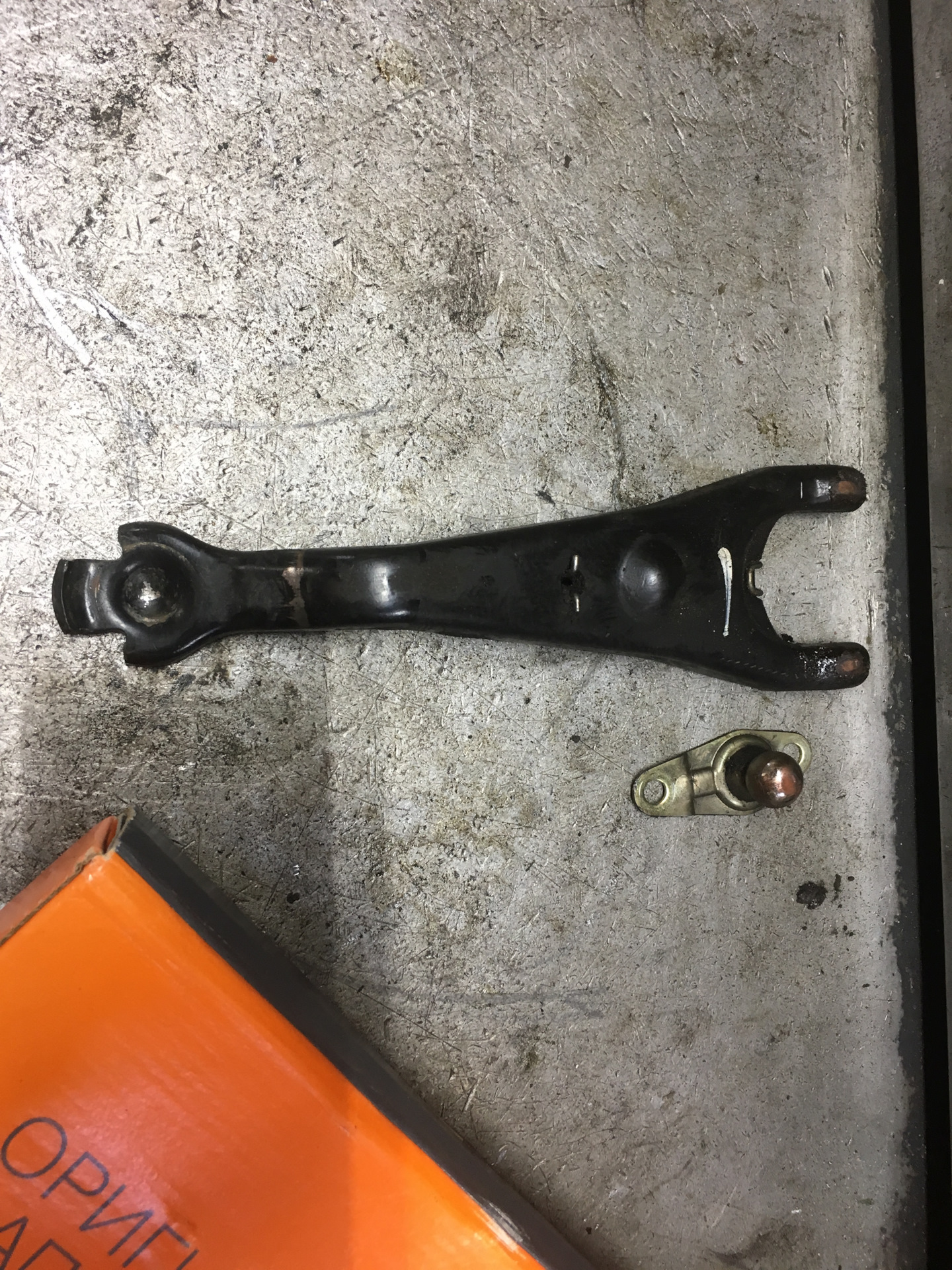

Сегодня 25.07.2020 с пробегом 60800 км, на Северянинском проезде 9, заменили штатный диск сцепления Valeo, на Sachs от ШевиНива, корзину Valeo, вилку сцепления, выжимной подшипник, шаровая опора вилки КПП, сальники приводов (левый и правый), смазали актуатор и заменили масло в КПП. Итого по времени около 2-х часов, по деньгам 8100р

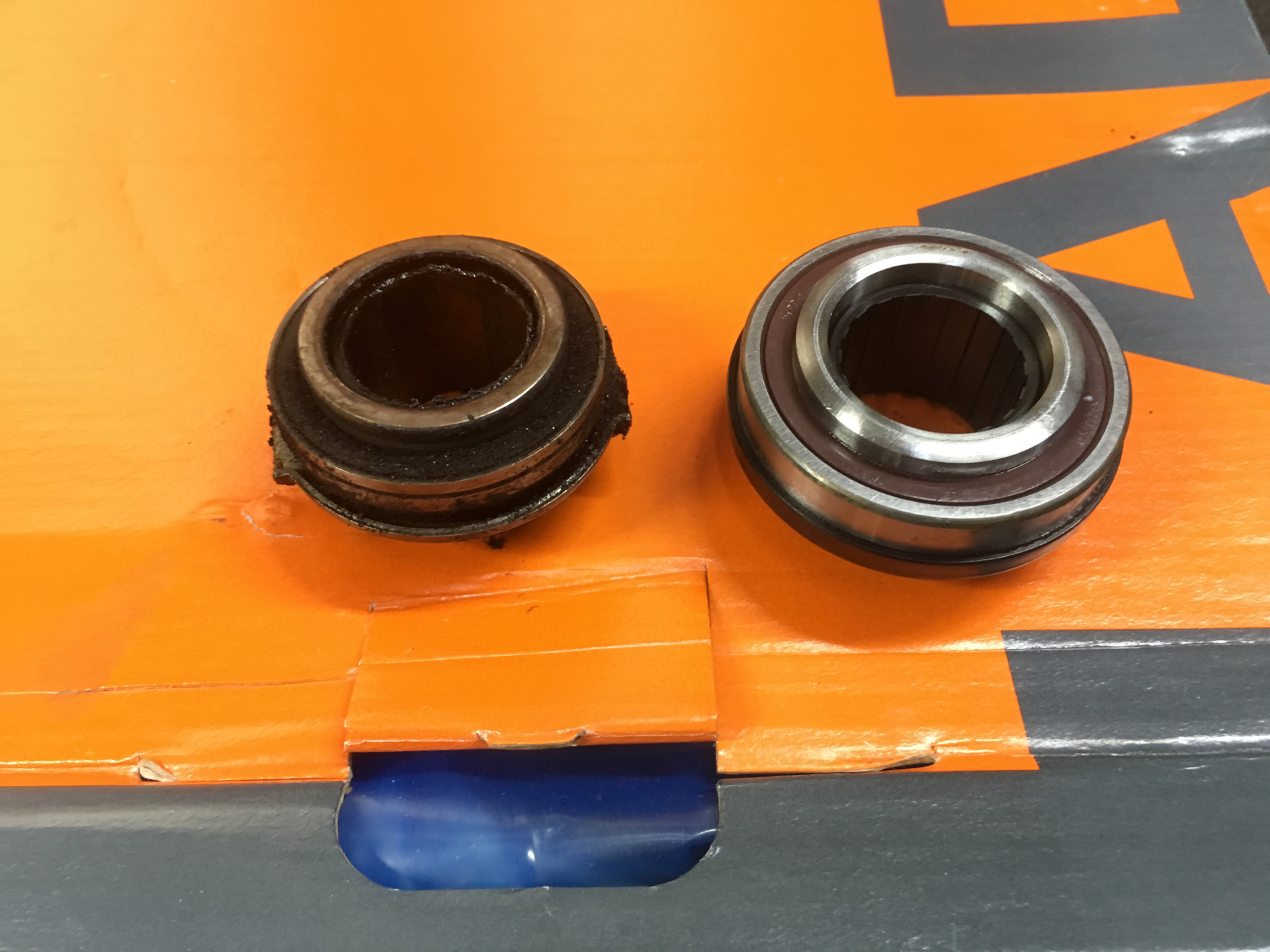

Мои запчасти: диск сцепления, корзина, выжимной подшипник и маховик. (12000р). Остальное докупил у них на месте. Покупал на всякий пожарный и маховик, но он не пригодился. Закинул обратно в багажник. Есть нюанс по выжимному подшипнику… Официальный дилер дал мне парт/номера оригинальных запчастей. По этому номеру заказал подшипник, а приехал аналог((( и в сервисе сказали, что приезжают с аналогичными подшипниками. Так что имейте ввиду. А моя корзина Sachs ехала аж со Ставрополья. Ждал почти 2 недели. Корзина и диск сцепления как мне сказали в хорошем состоянии. Я оставил там у них всё старое.

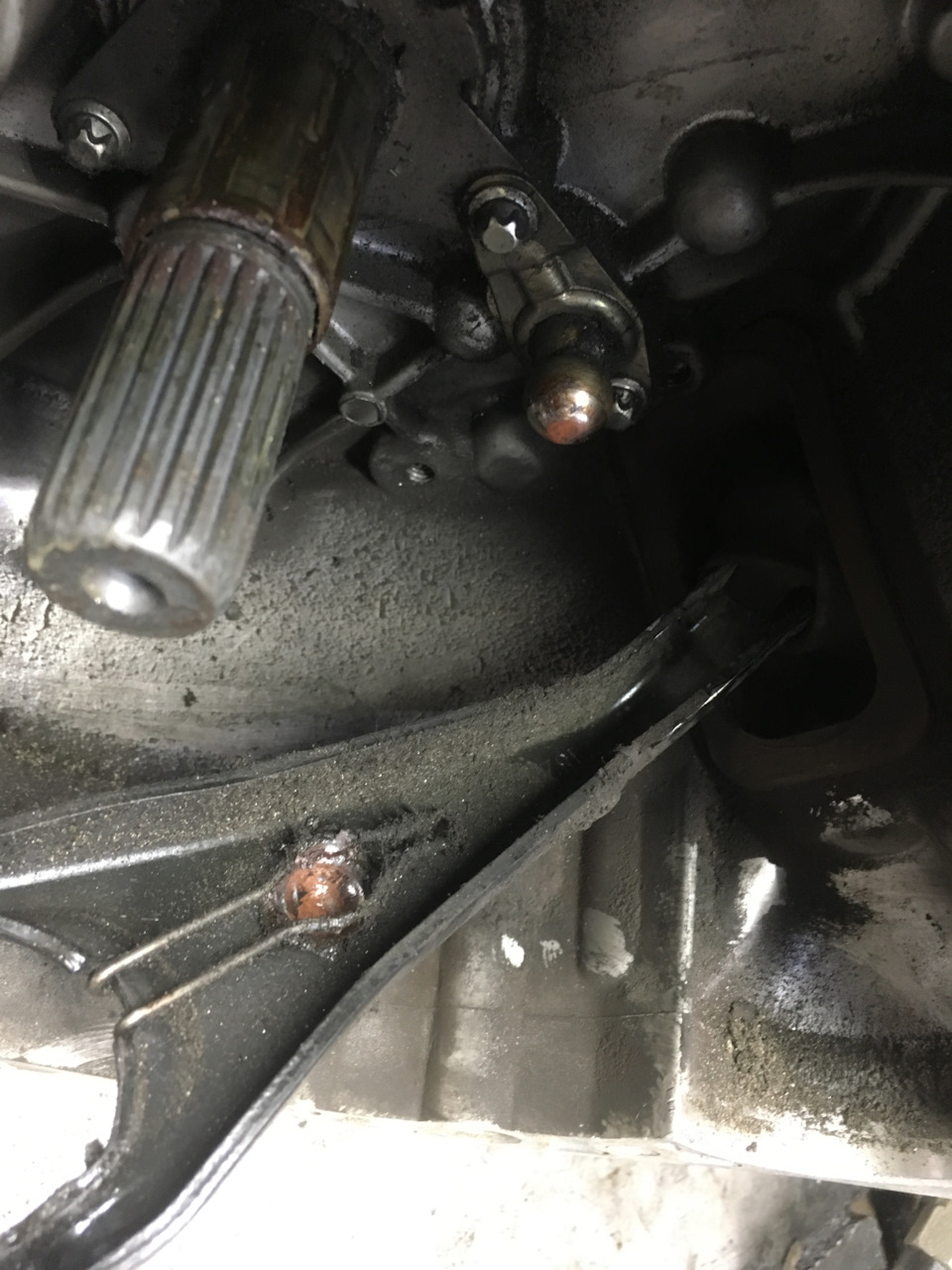

Установка БЕЗ ШАЙБ!
Актуатор поставили максимально близко к вилке и всё. Обратно ехал по мосту на подъем в пробке, лепота! Надеюсь проезжу долго. Хотя адаптацию не понял как сделали так быстро. Подключили бук, пощелкали и готово.

Не понял, что в итоге с выжимным, поставили старый? или новый сел нормально?
Есть ли аналоги родного выжимного (21810160118001) на 1.8 АМТ? Родное сейчас дороговато, вот и ищу альтернативу.
Пока нашел такие варианты:
— есть какой-то УЛЬЯНОВСК с таким же номером 21810160118001
— есть Pilenga PC-P 2181
— и Trialli CT190, от сцеплений которого все не в восторге
Подходят ли эти подшипники для 1.8 АМТ?

Как мне объяснили в сервисе, так же и писал mozgach, что актуатор надо ставить максимально близко к вилке сцепления, тогда шайбы не нужны…
