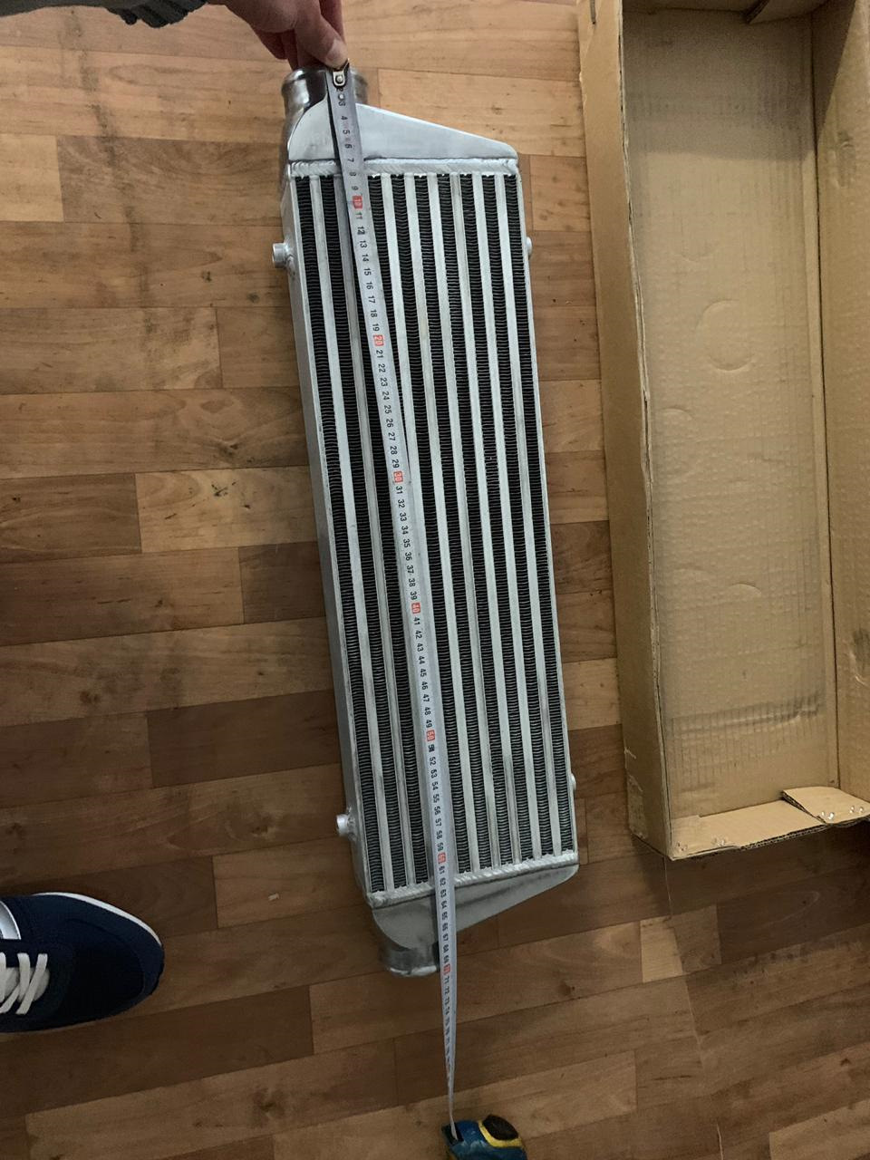

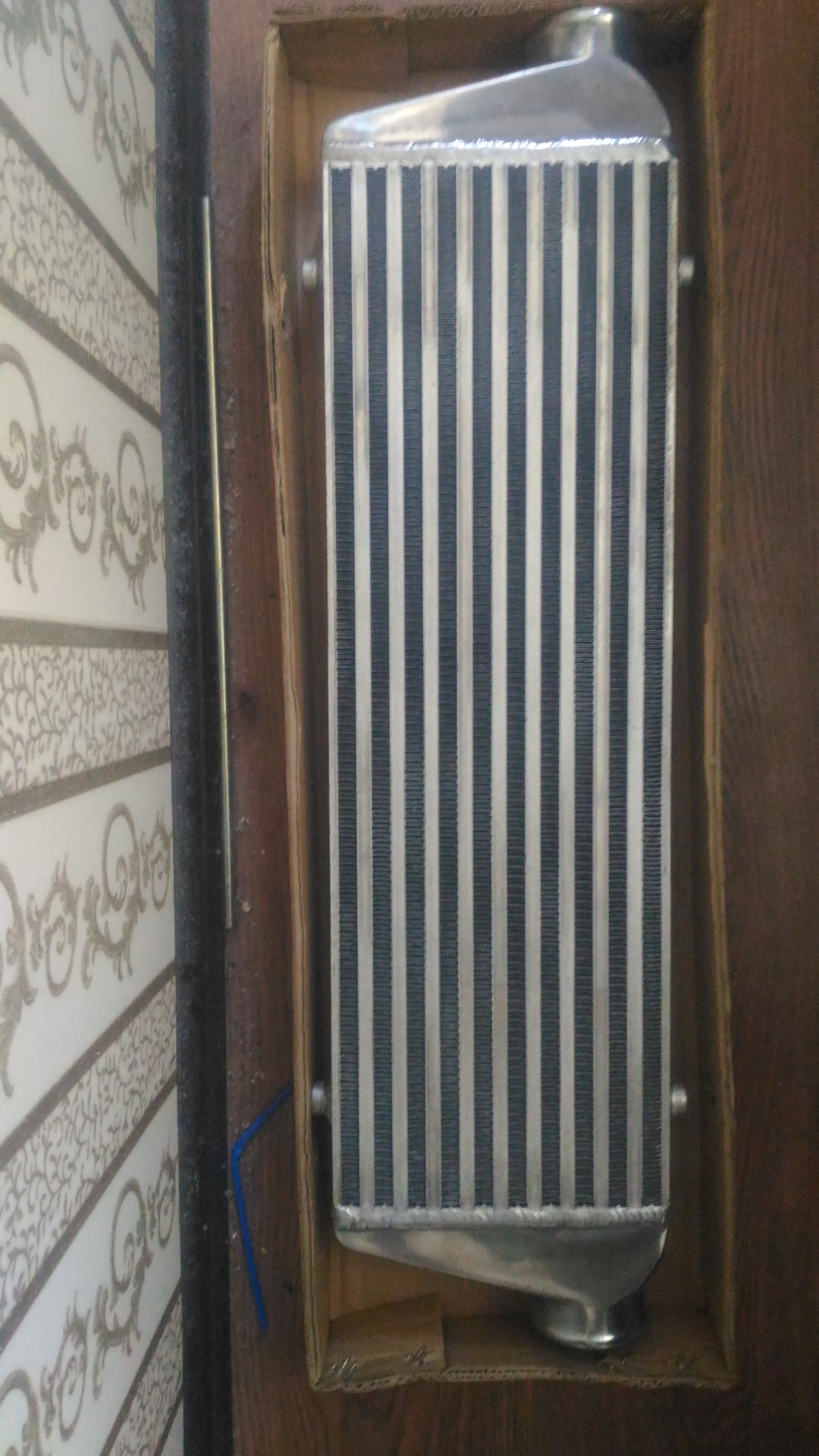

Я планирую раскачать машину до 260 лс, ну 280 максимум(если расход не будет конским). А первым что нужно делать при прошивке, это менять интеркулер. Родного ну очень не хватает. У меня сейчас залита прошивка Дим спорт. По заверениям 220лс. Заливал ее не я. И в жаркую погоду, температура на впуска доходит до 70 градусов со штатным кульком. Это очень опасно. Поэтому еще год назад был преобретён вот такой куль за 4000руб.
Размеры рабочей части 550*180*65
Так же был преобретен дизель бокс от zafira b1.9 за 1500 руб.
Надо разобраться с пайпами и силиконом, найти где их купить, и можно варить трассу. Касету радиаторов скорее всего буду двигать в сторону мотора. Хочу оставить. Штатный вентилятор кондея.

Знатный холодильник
