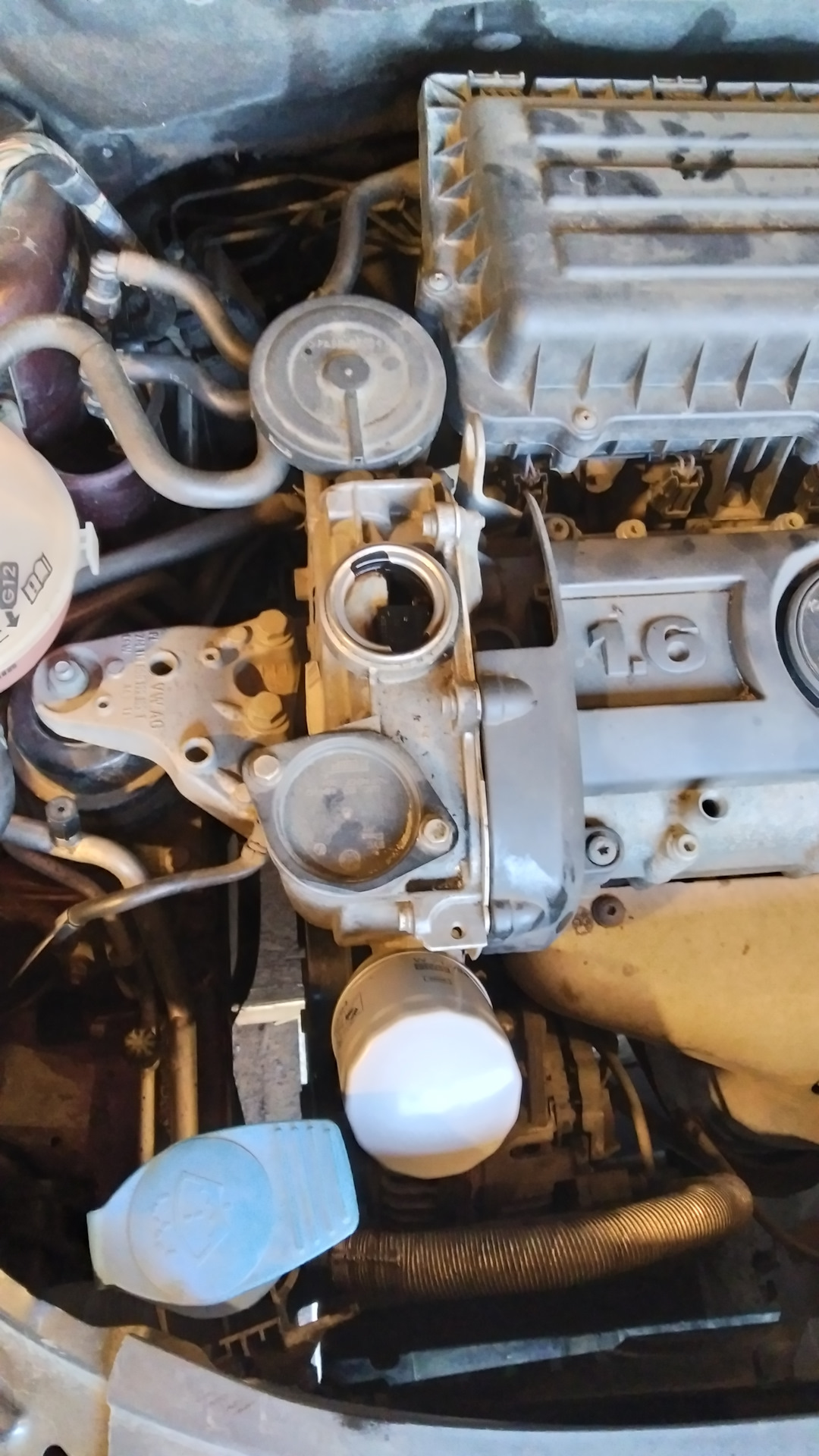

Сменил масло и фильтр. Период замены 5000км. Масло — по своей религии, фильтр Mann W712/94.
Возник один вопрос. При откручивании маслозаливной крышки на запущенном двигателе она притягивается разрежением к двигателю. Это нормально или нужно смотреть систему? Читал, что могут выходить из строя какие-то прокладки и мембраны системы отвода картерных газов, но глубоко в суть не вникал. Если кто-нибудь знает эту систему, просветите дилетанта. Спасибо!

Клапан от корпуса воздушного фильтра до клапанной крышки продувается?
Разряжение создается на холостом ходу, а этот клапан разряжение компенсирует.
П.С.
Надо у самого попробовать крышку открутить…
Не знаю, нужно будет попробовать продуть. В одну сторону должен продуваться?
Ну да. Это же клапан ))).
От воздушного фильтра в клапанную крышку
Если притягивается, то всё норм, если нет, то мембрану под замену!И не затягивать, а то ооочень грязно там всё будет)))
Понял, спасибо!
Крышка должна притягивался
То есть это нормально на этой машине? Понял, спасибо!
