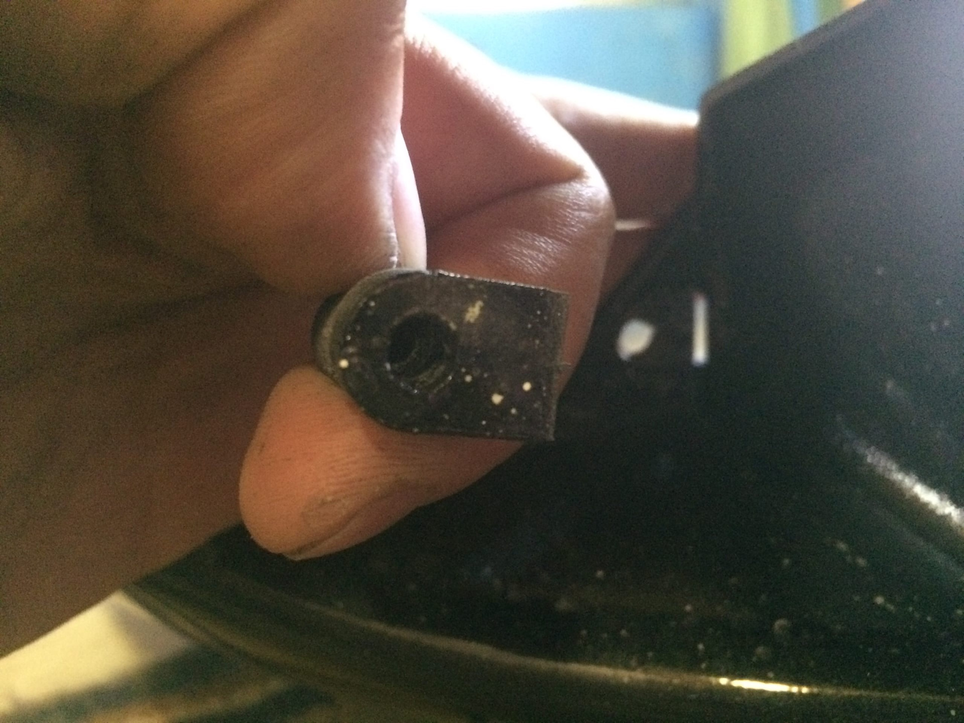

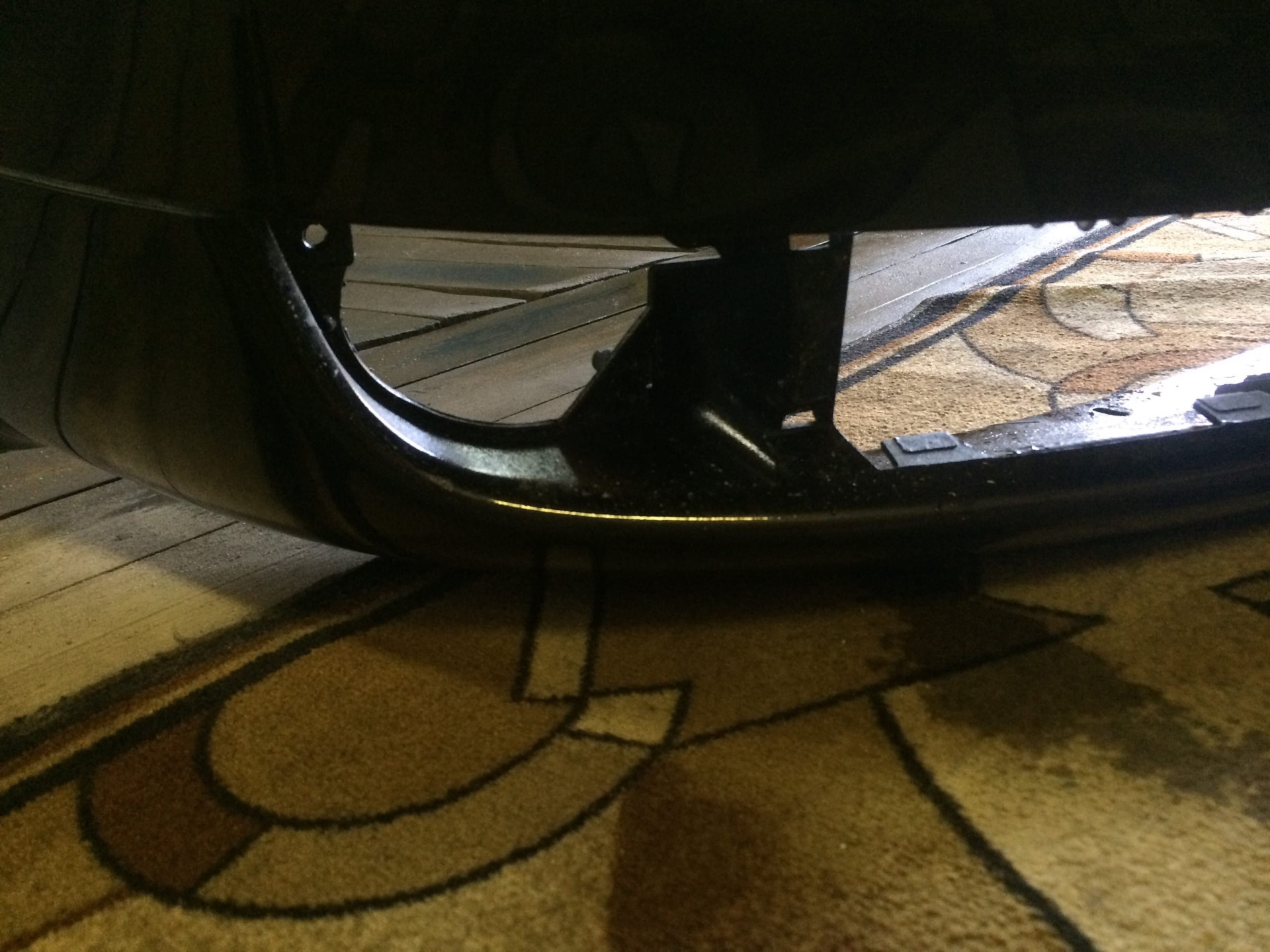

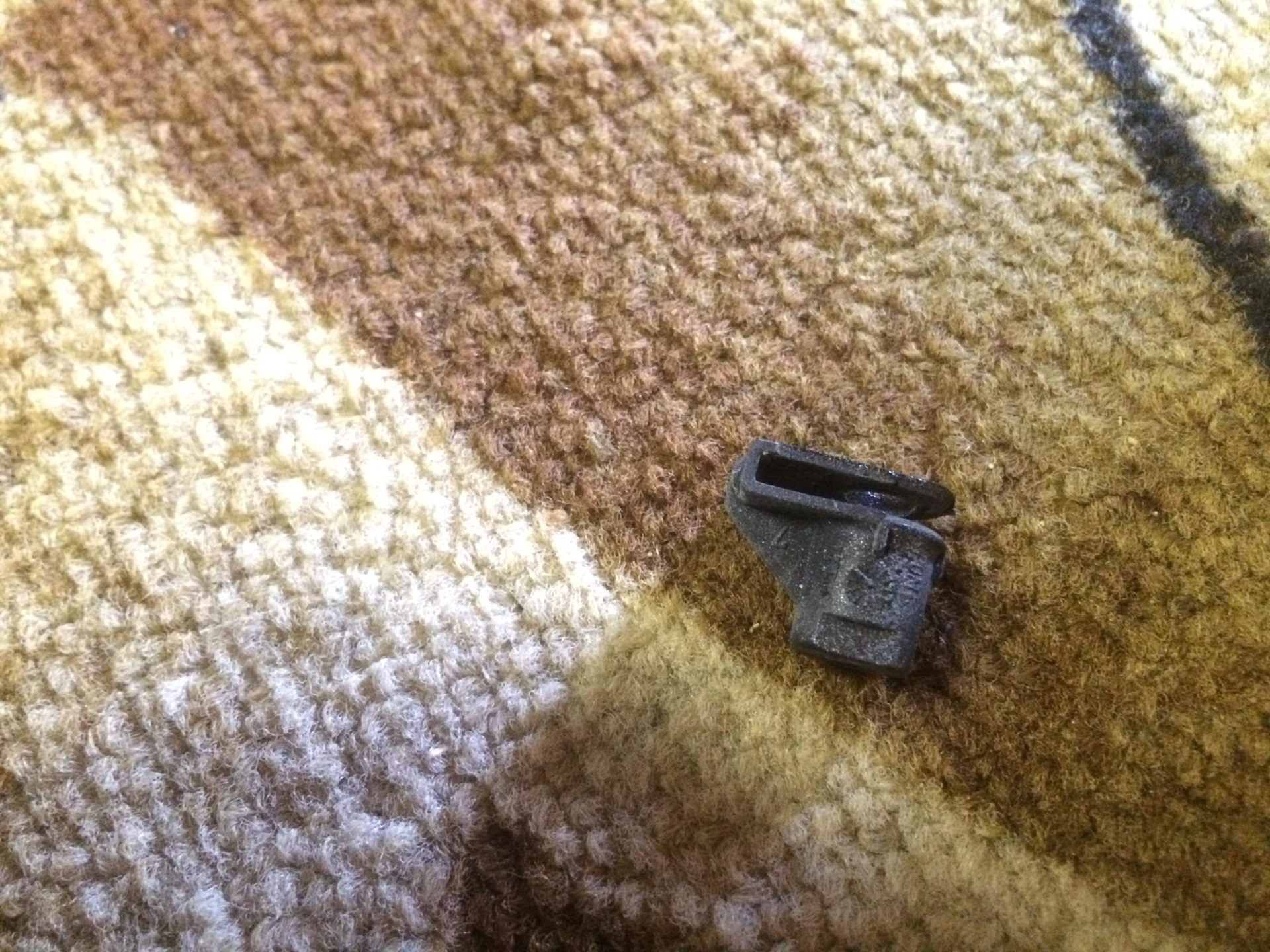

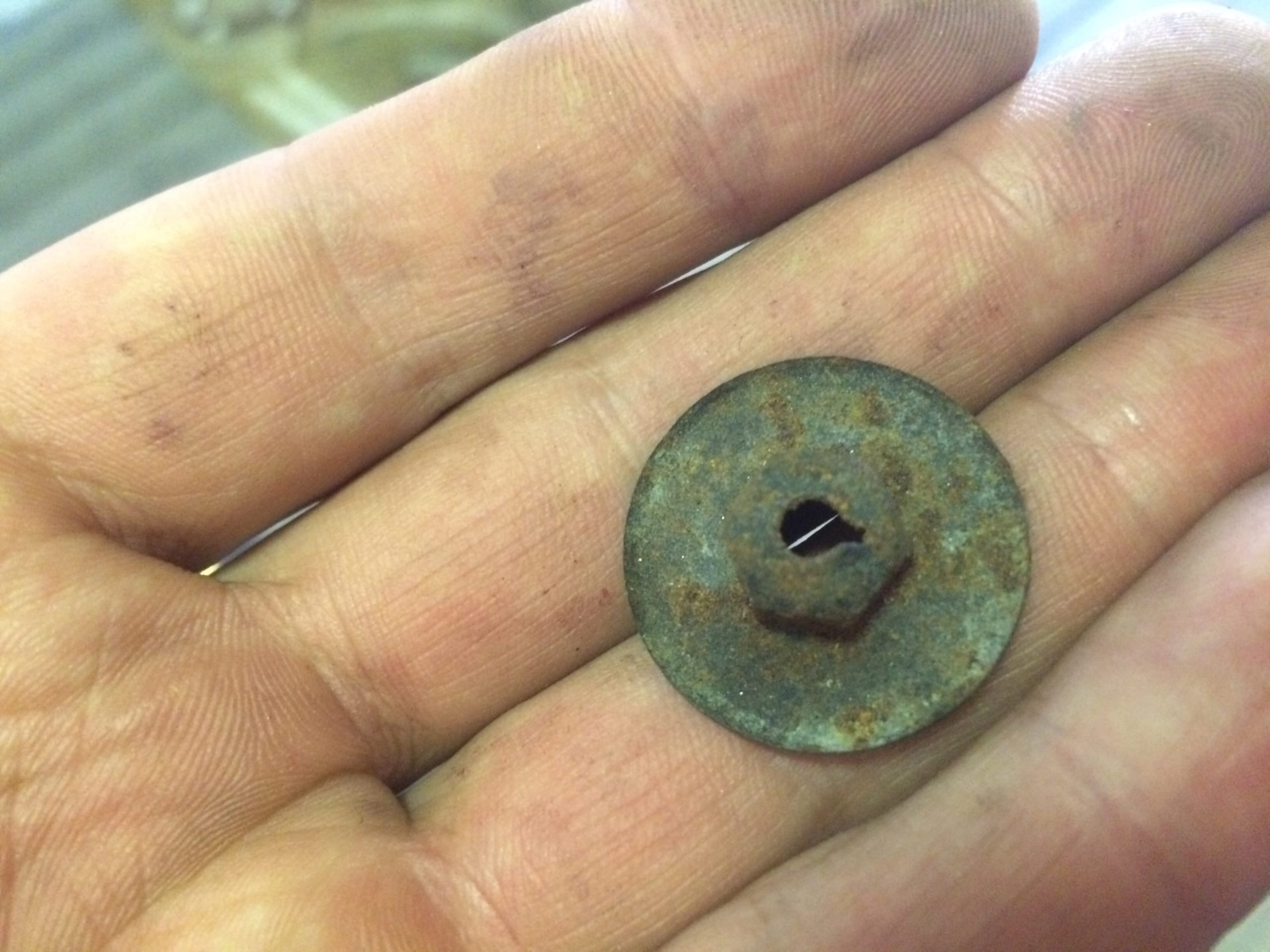

Всем привет! Прошу помощи. Не могу найти в продаже и номеров каталожных клипс. Клипса крепления, если ее можно назвать клипсой, теплоотражайки. И клипса крепления противотуманки. Фото прилагаю.

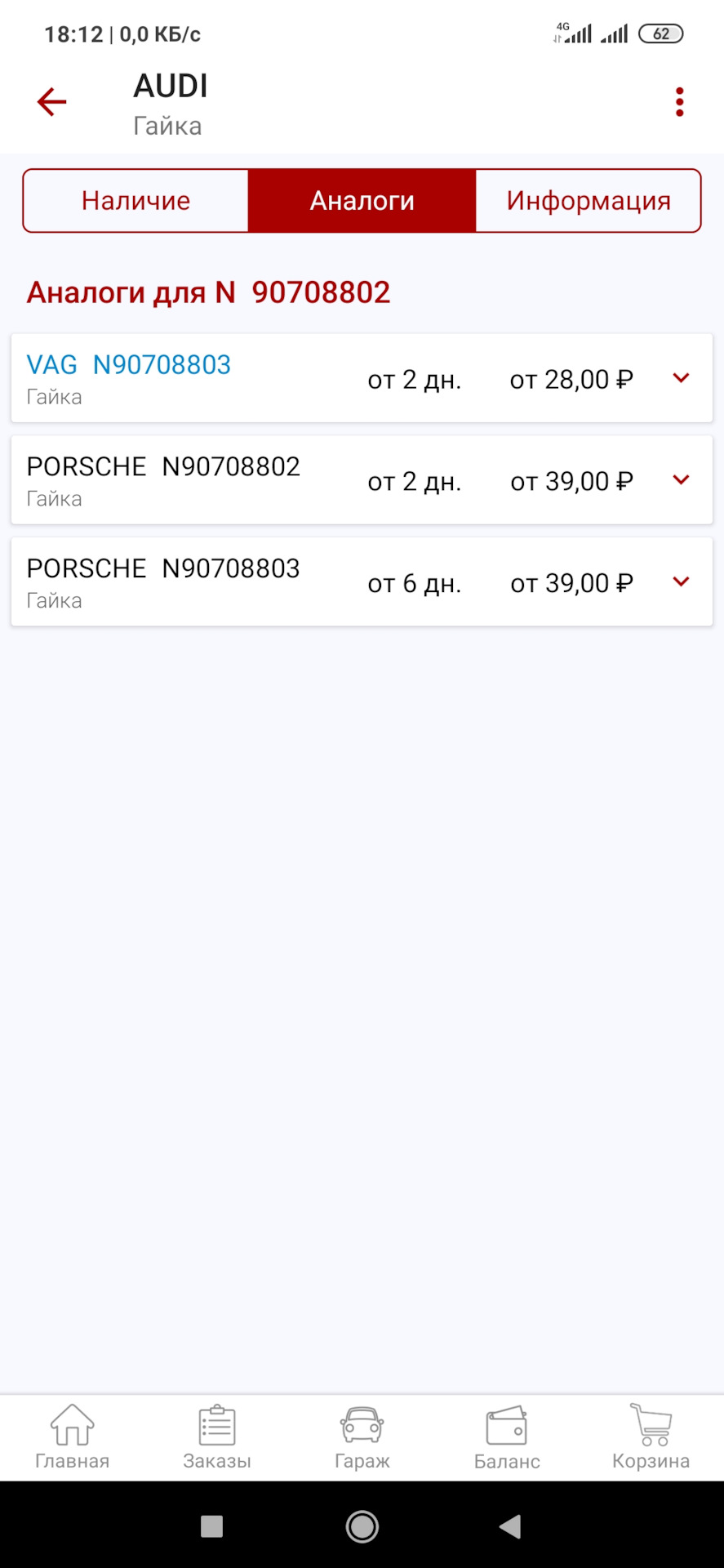

N90708803 копия оригинала. По размеру один в один как на машине стоит
У меня стоят металлические закладные на противотуманке. Вот номер
Спасибо. То что надо. 👍👍👍
Номер гаек.
Я алюминиевые квадратики вырезал и под эти шайбы подложил. Проблем нет. Гниёт потому, что метал и алюминий окисляюиься. В а8 в таких местах резиновые шайбочки ложат по заводу.

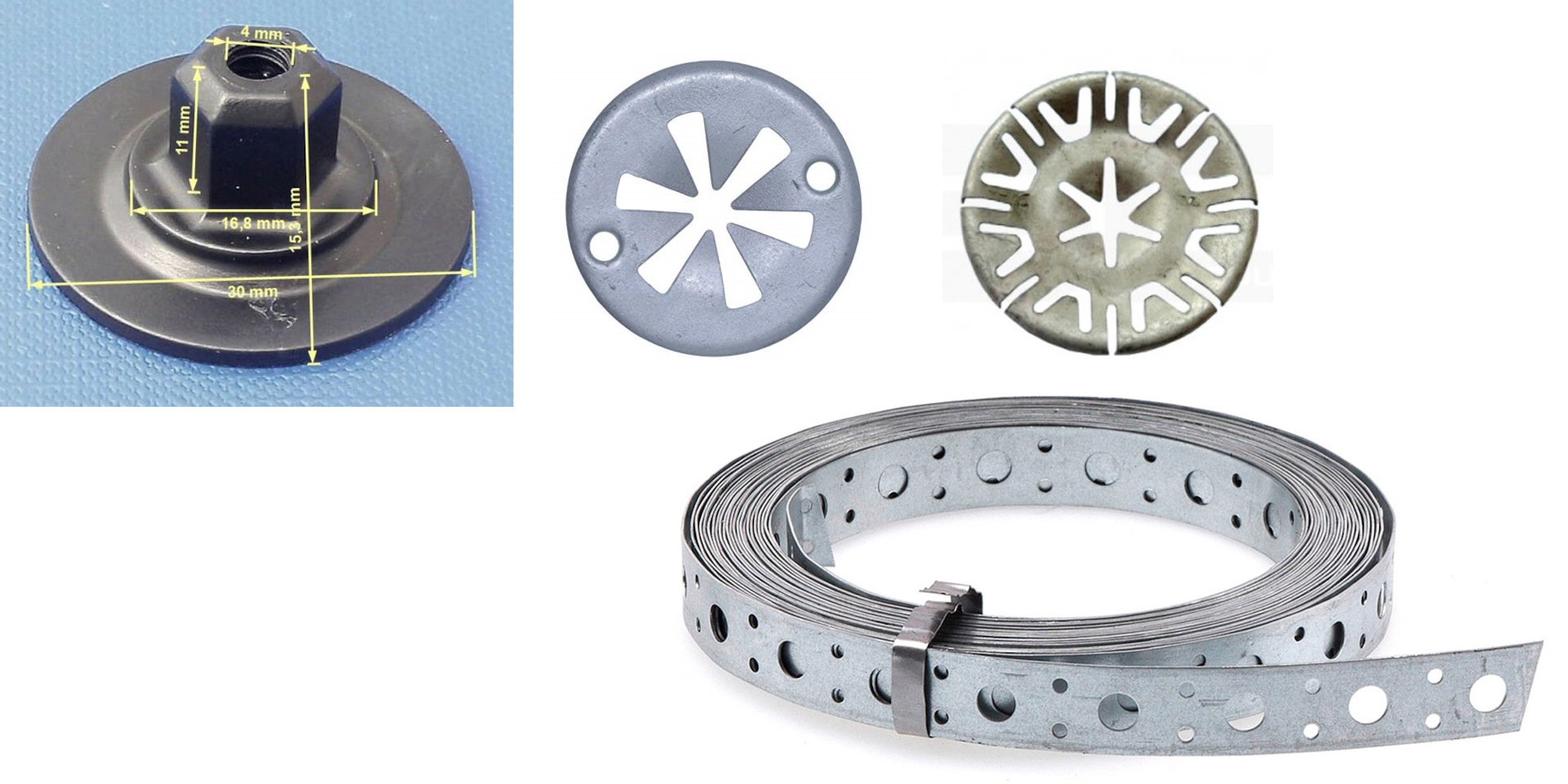

N90796502 такие использовал
Нормально прижимают?
Отлично, их фото есть в коментах, они слева на фото

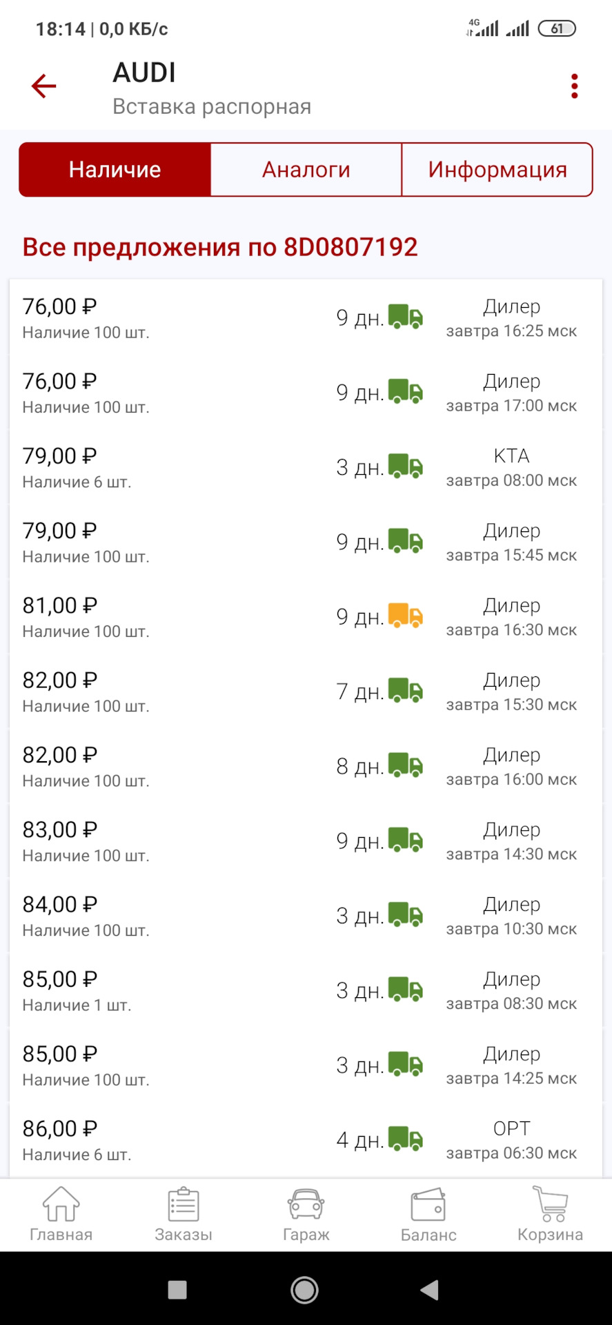

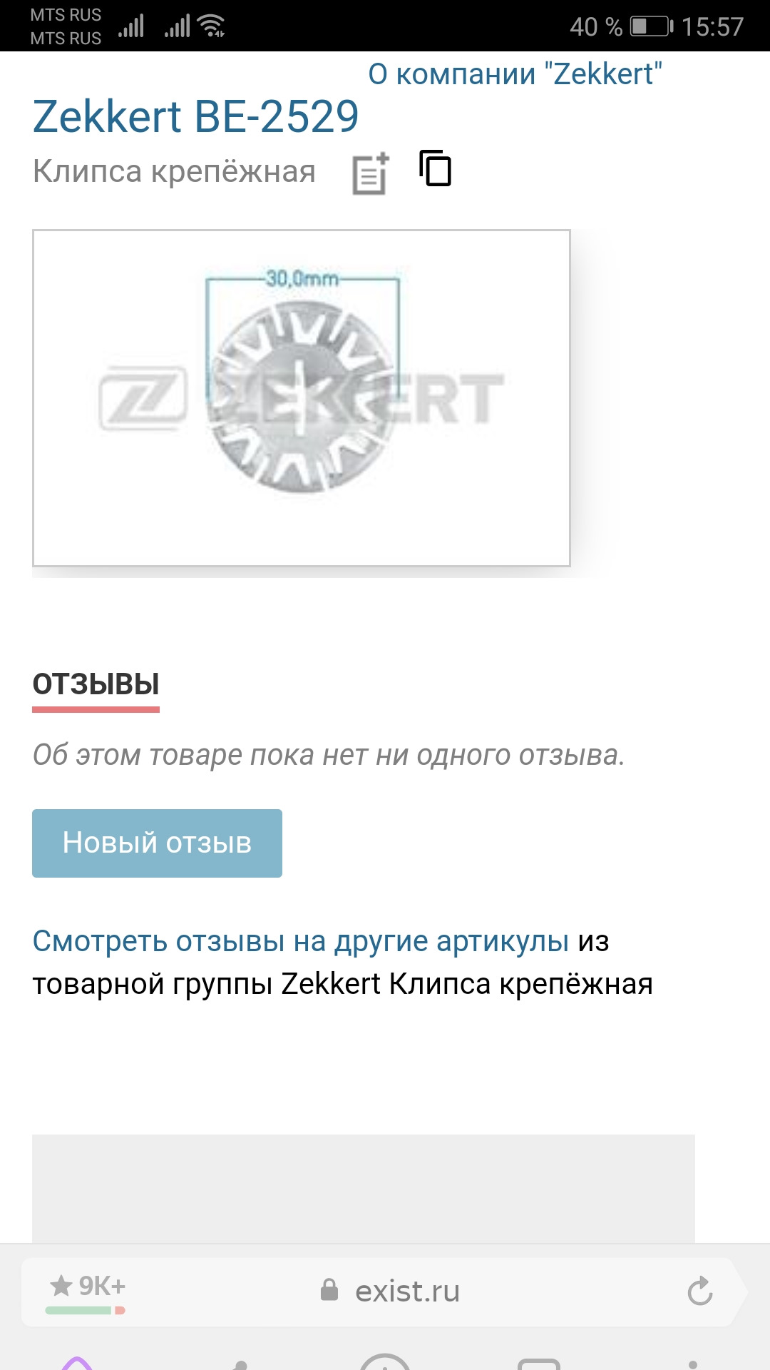

Клипсы для экранов я брал на авто1. Только они диаметром шайбы чуть меньше. На сайте заходи в крепеж и по фото выбирай. Стоили около рубля за штуку
Спасибо. Глянул. нету там конкретно этих.
Похожие. Мне на пассат стали норм. А таких больших не нашел

Максимально похожая N90708803, но шайба меньше
Спасибо. Значит придется еще что то подлаживать
Я так и делал. Там все равно за шайбой экран убитый обычно
Алюминий. Высыпается и почему то именно за шайбой. Окисляется походу под железной шайбой

Термоэкраны держат именно N90 708 802, но там не критично — их куча видов и номеров, абы размера юбки и вылета для шпильки хватало. Есть ещё похожая пластиковая WHT 000 713, но не подойдёт для "горячих" мест. Но как правило сами гайки более-менее живые, а выгнивает либо алюминий экрана вокруг её юбки, либо резьба на шпильках осыпается.
В первом случае — нужно действительно что-то подложить. Я использовал перфорированую ленту для крепления алюминиевого профиля из строймага. Просто нарезал полоски в два слоя и положил под родные гайки, чтобы перекрывало дыры.
Во-втором, когда резьбы уже нет — можно вместо гаек взять зубчатые шайбы типа N90335005 & N90796502, вгрызаются намертво :)
