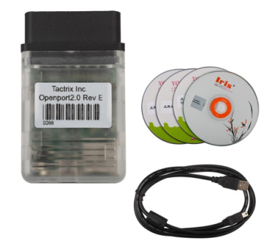

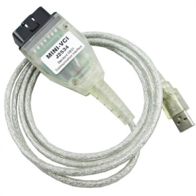

Как известно, мерсы с OBD2-разъемом легко диагностируются с помощью китайских адаптеров MINI-VCI J2534 или Openport 2,0 (клоны Xhorse и Tactrix). По крайней мере ЭБУ двигателя всегда можно прочитать.
А про диагностику спринтеров инфы практически нет, или используют адаптеры launch / delphi которые по цене дороже китайских Star-ов.
Поэтому хочу поделиться рабочим способом как с помощью дешевого адаптера продиагностировать Common Rail спринтера в дилерской программе Xentry DAS.
Для этого потребуется:
1. Адаптер MINI-VCI J2534 или Openport 2,0.

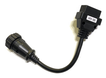

2. Переходник 14-pin sprinter на 16-pin OBD2.

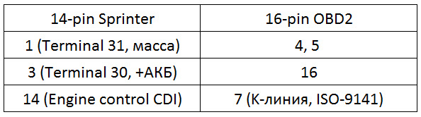

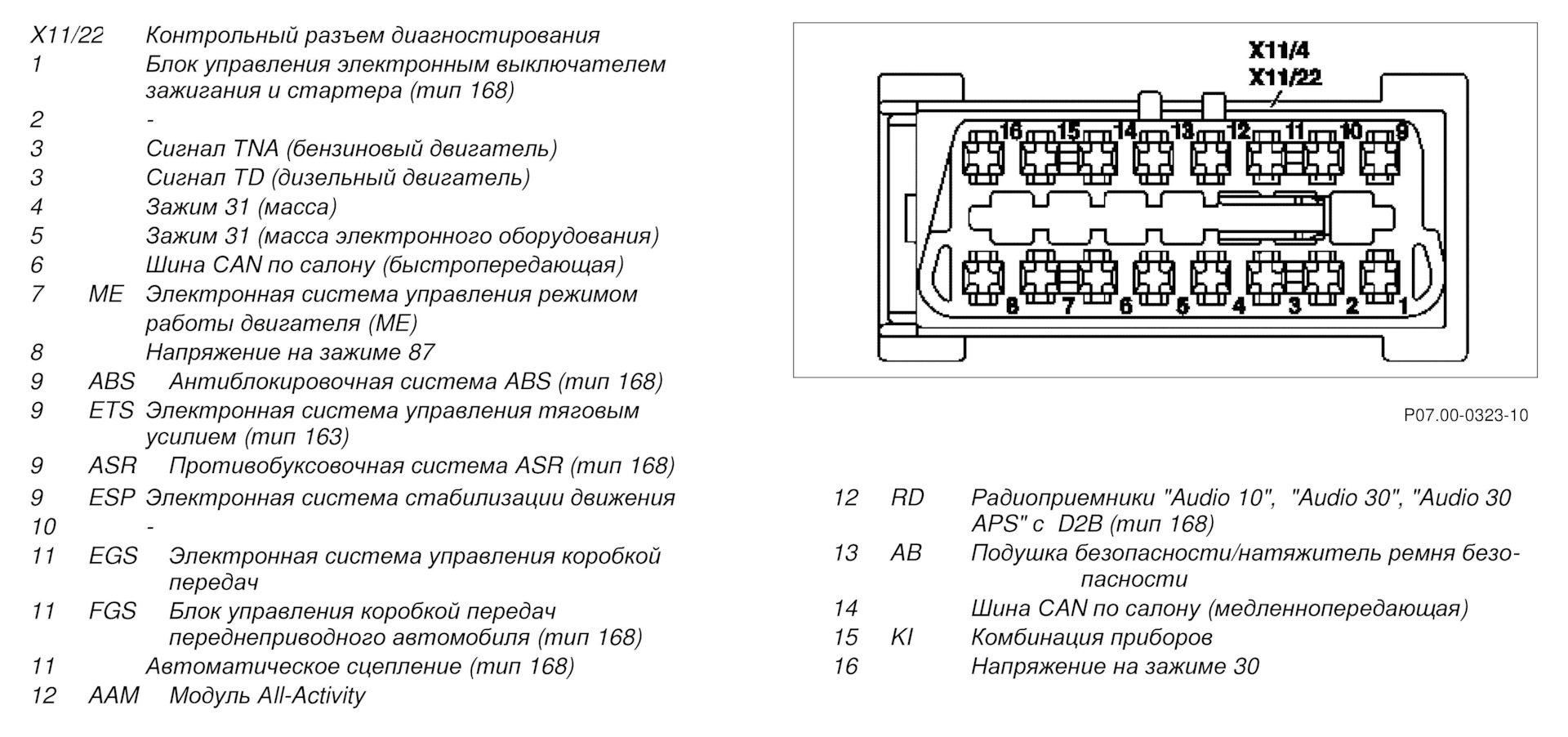

Затем нужно изготовить переходник с 14-pin на 16-pin.
— Здесь и здесь уже описано как сделать правильный переходник для delphi.
— Всю инфу о распиновке можно посмотреть в WIS:
— Таким образом, для Engine control CDI нужно соединить по следующей схеме:

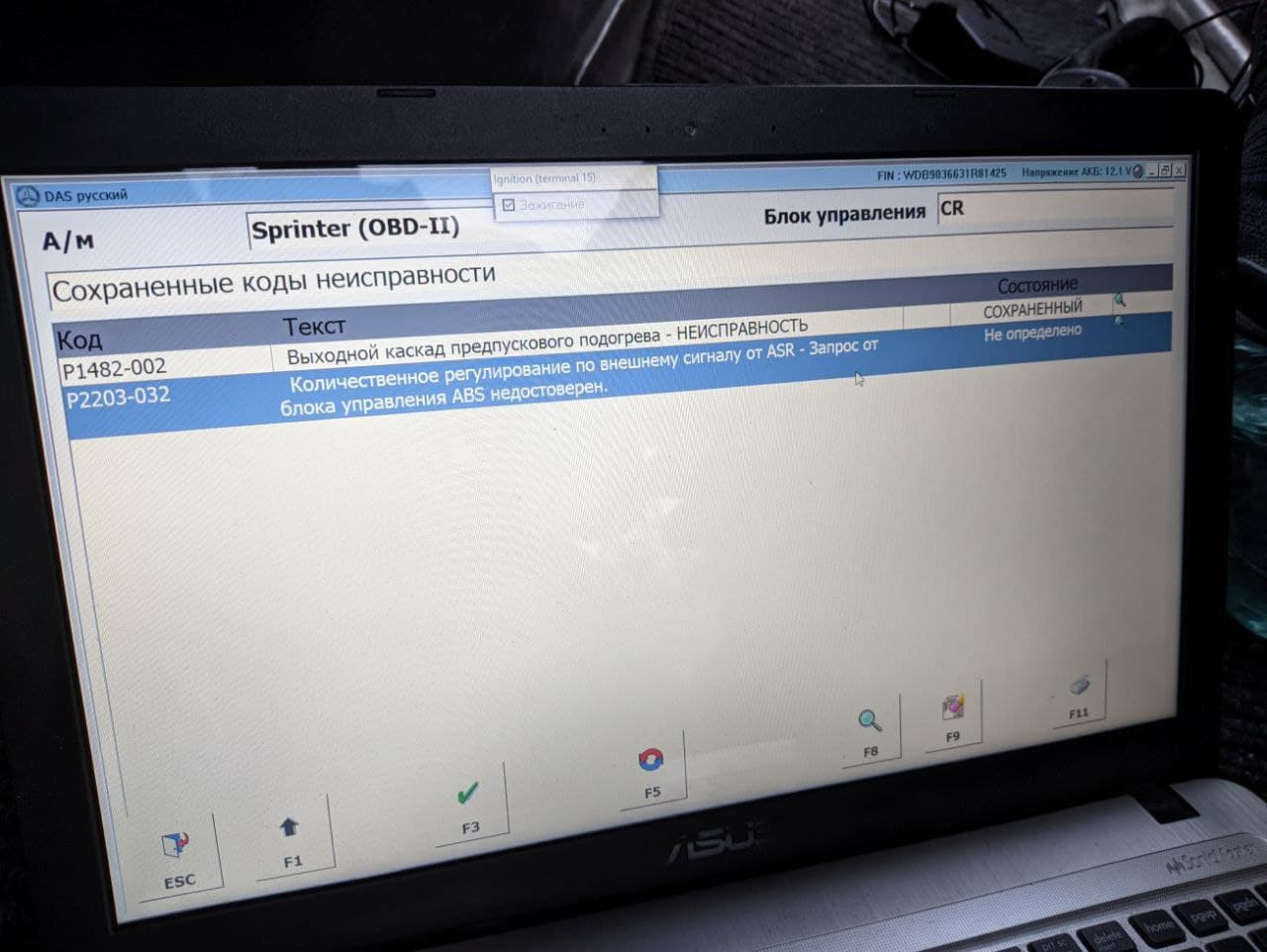

Теперь главная особенность диагностики спринтеров:
— Если в DAS выбрать авто спринтер, то ничего не получится. Программа не увидит ЭБУ. Видимо это связано с тем что для спринтеров не предусматривалась совместимость Pass-Thru, ведь у них нет разъема OBD2 и DAS в этом случае будет использовать прибор Star Diagnosis.
— Но если выбрать легковой авто, для которого известно что у него такой же дизельный движок CDI и разъем диагностики OBD2, то DAS спокойно увидит и прочитает Common Rail спринтера.
Поэтому в DAS выбираем например Легковой авто → C-класс → W203 → 203.006, вводим VIN этого авто (можно поискать в интернете, я нашел на странице у senia83 ), и запускаем короткий тест.
(На самом деле можно ввести любой 17-ти значный VIN)

Всё проще, в DAS в разделе "Регион" выбираем "США/Канада" (страны в которых Sprinter был сразу с obd2) и отлично читаем движок (к сожалению, другие блоки таким образом мне не получилось подружить).
