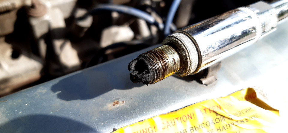

В последние дни стал замечать, что расширительный бачок как будто раздулся и при нагреве уровень антихриста существенно поднимается. А вчера, стоя в очереди на заправке, тачка ушла в перегрев — включил печку на максимум, дал пару тысяч оборотов но горячий воздух из печки пошел не сразу. Как только пробку продавило, температура упала до девяносто градусов и подуло горячим. Антифриз, естественно, вышибло.
Долил до уровня и поехал домой. В пути было всё прилично, но поставив тачку греться во дворе, температура тут же поползла в верх и ушла в перегрев.
Начал выкручивать свечи — первый цилиндр… А из открытого свечного отверстия слышится как стравливает давляк. Да и открутив крышку маслозаливной горловины мотор парил и уровень масла, вроде бы поднялся.
