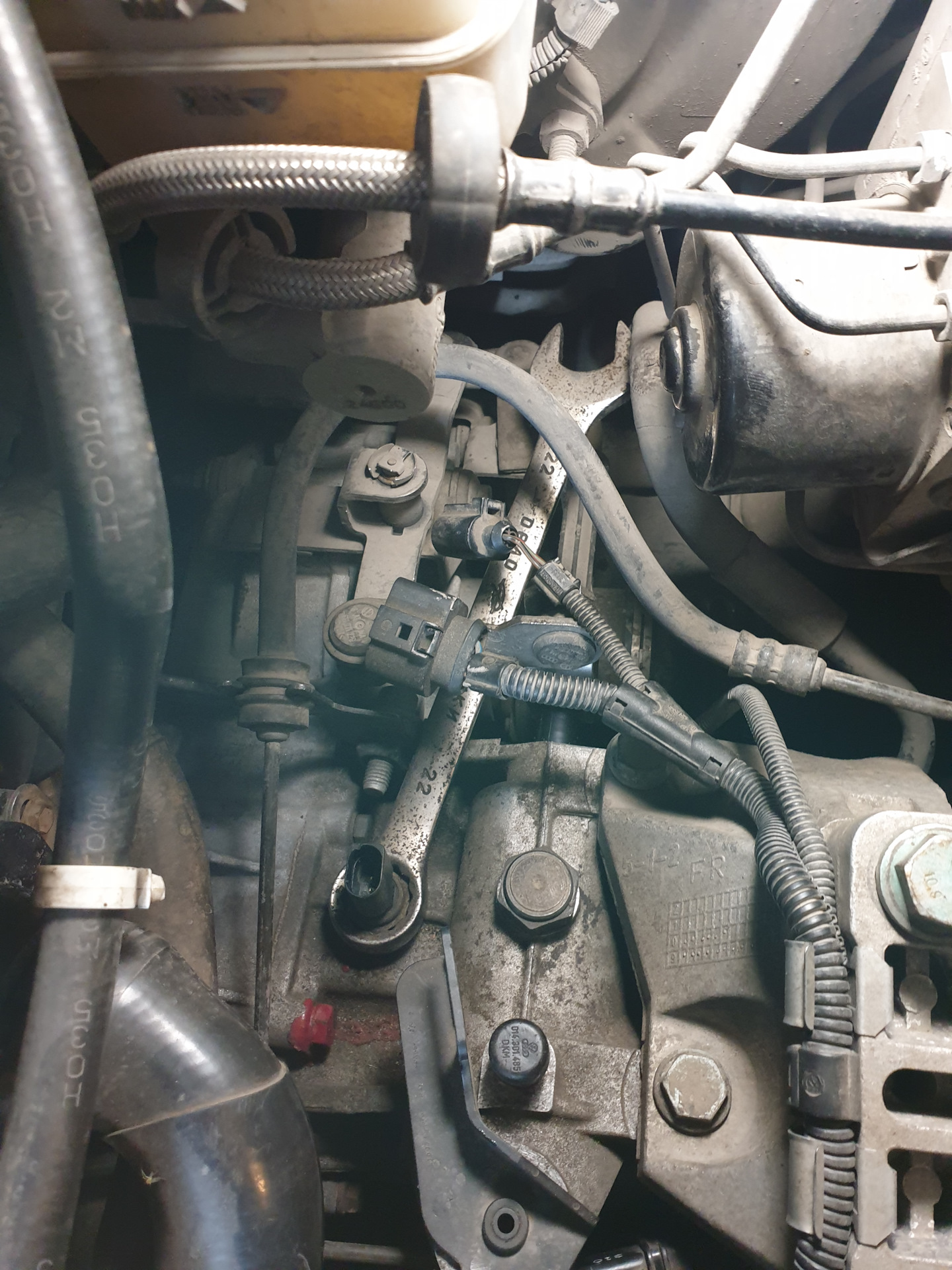

Ночи стали по темнее и заметил, что при вкл заднего хода света больше не становится. Начал проверку с простого: снял фишку и закоротил провода, включил зажигание и вуаля задний ход загорелся, значит дело в выключателе. Понадобится длинная головка на 22, но у меня таковой нет, пришлось помучатся и откручивать обычным ключом на 22.
Замена и диагностика заняла от силы минут 15.ы
Комментарии 3
Тоже ключём откручивал, длинны головки не хватило (
Это было не откручивание наверно, а сплошной секс(((
Г образный ключ, норм крутить там
