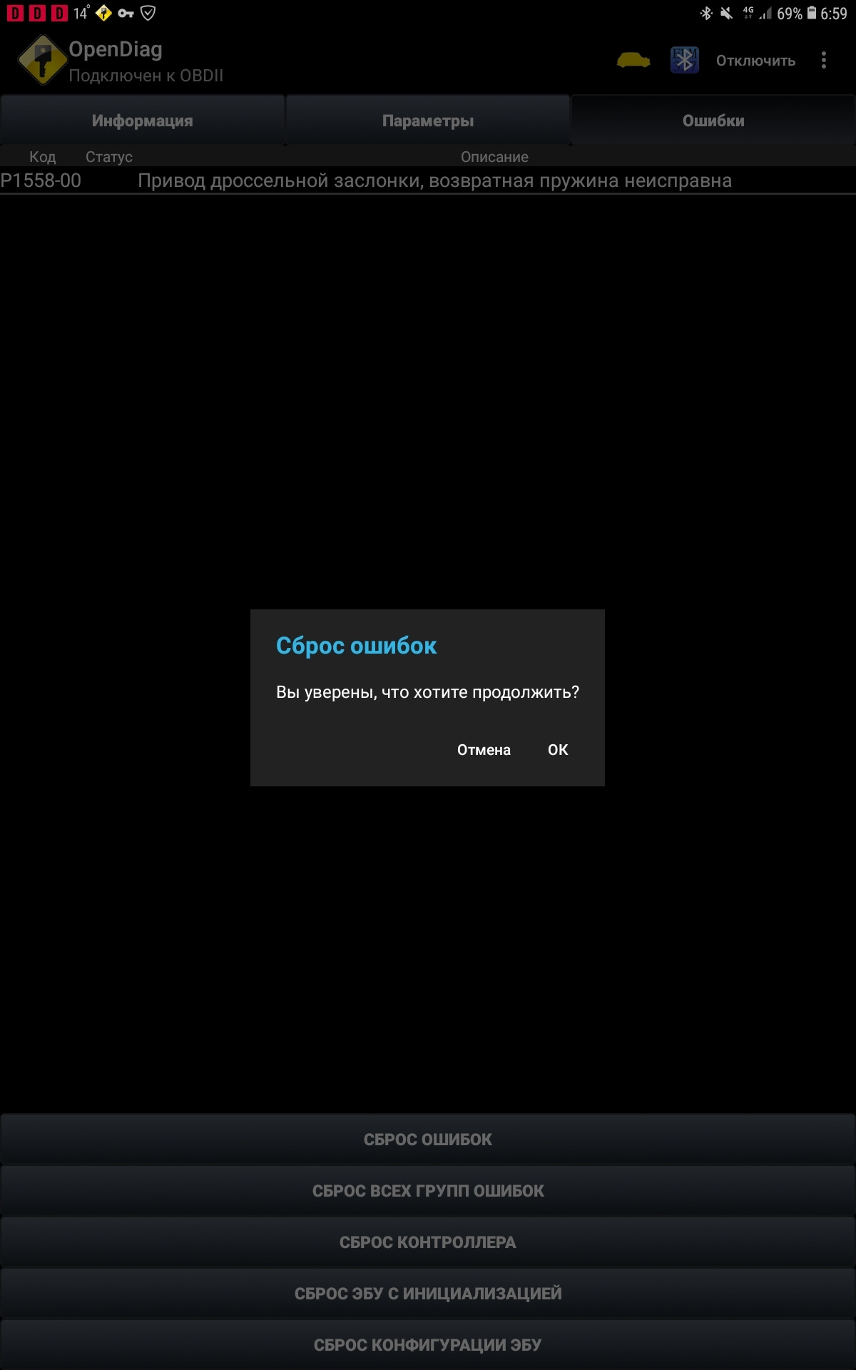

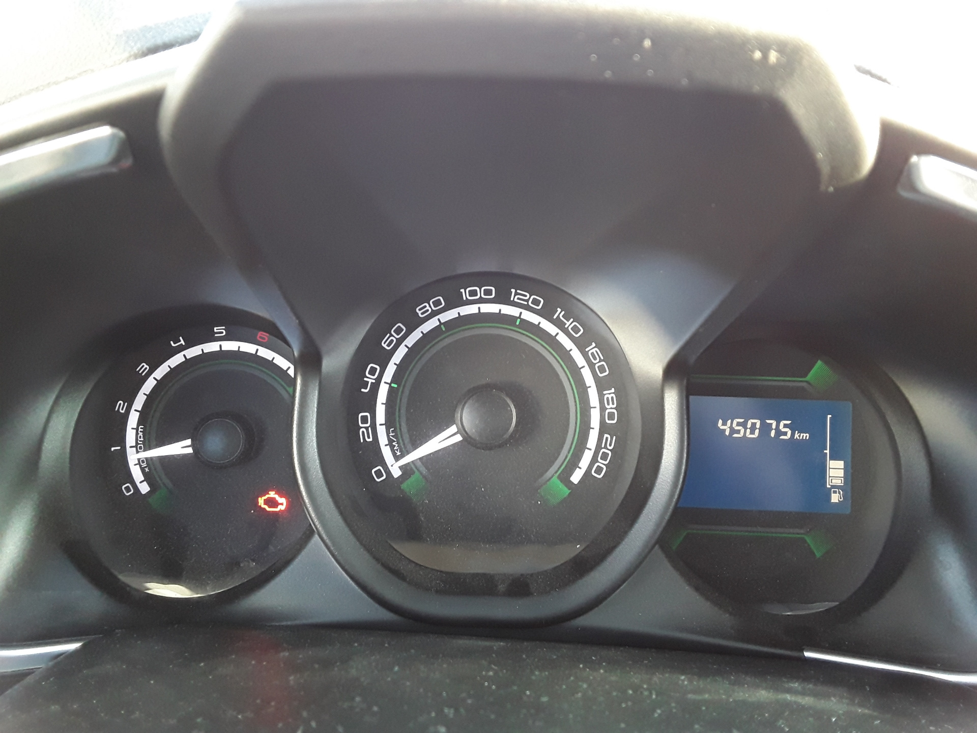

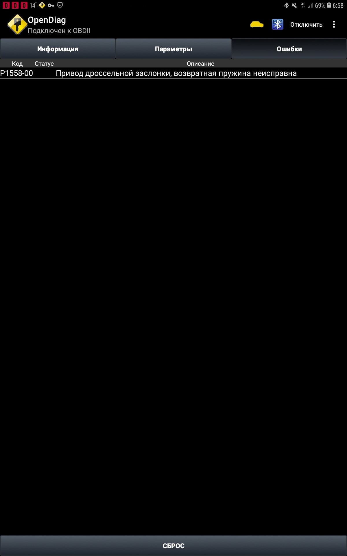

Такими ошибками поприветствовал меня Стив с утра при начале движения. Ошибка такая нам уже знакома, симптоматики нет, просто зажигает чек.
P1558-00 эта хрень говорит о том, что дроссель возвращается в исходное нулевое положение по времени дольше рассчётного. Была однажды такая ошибка. Год или более уже назад. Внешне никак не сказывается на поведении авто, все ровно, плавно, адекватно. Сбрасываем, забываем.

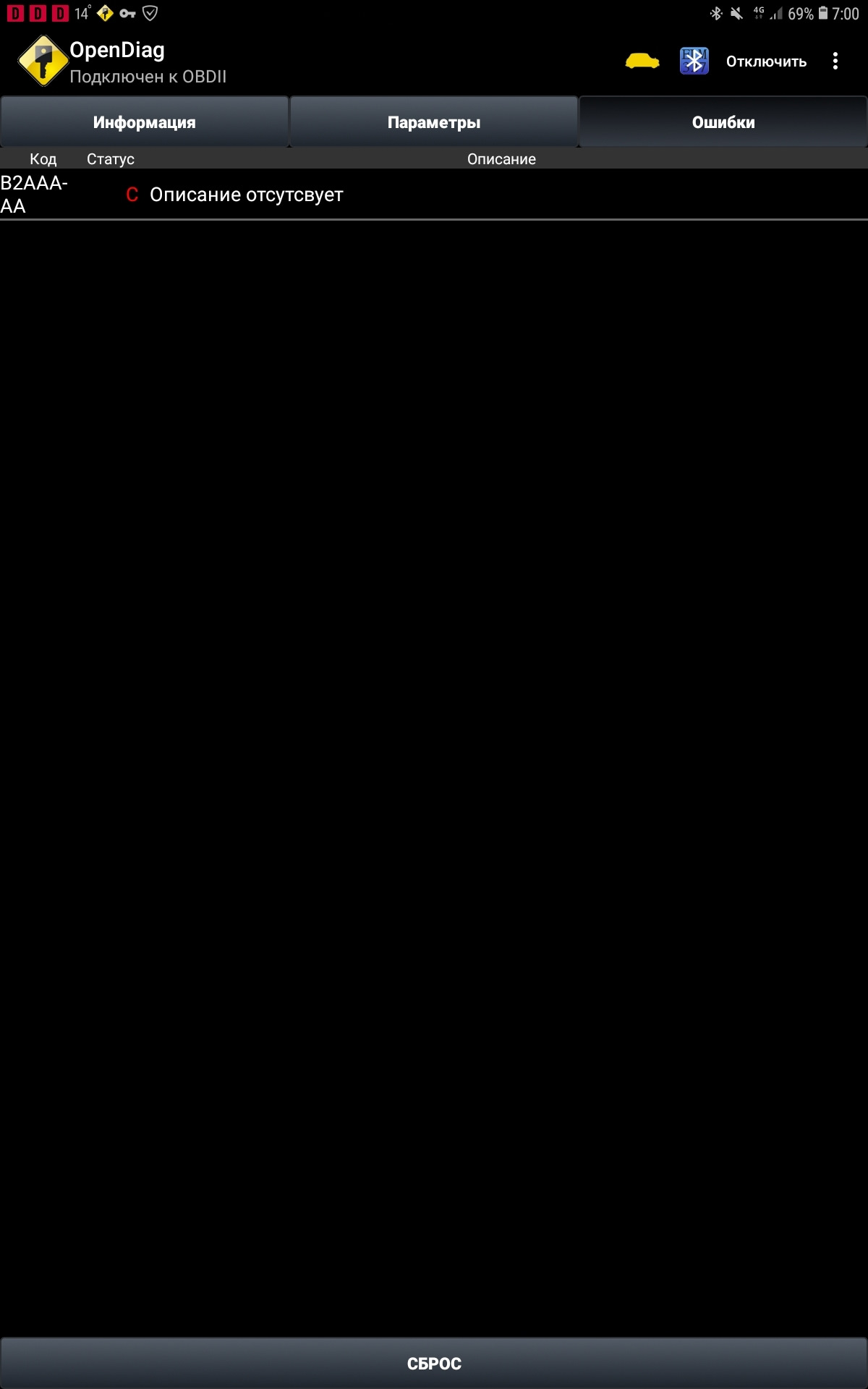

B2AAA-AA появилась сразу после сброса ошибки по дросселю и не пропадает при сбрасывании, чек при этом не горит, чуть покопался в инете, суть: общая ошибка для многих авто, вызываемая замыканием чего-либо на массу, чаще всего это глюк дешманского ELM-327 адаптера с замыканием его самого внутри себя. Установка другого адаптера подтвердила это, ошибка ушла.
Вспоминаем про дроссель. Все же что-то не так с ним… Давно вынашиваю мысль разобрать его и смазать спец.смазкой зубья приводные, той, которой мажут актуаторы на роботах. Буду пробовать. Хуже не должно быть, а если будет, смоем смазку. У нас там её совсем нет к вашему сведению. Может так и должно быть, а может экономия. Я понимаю, что существуют механизмы типа шторок затворов на фотоаппаратах, где смазка противопоказана и работать они должны на сухую, но дроссель механически сильно нагружен. Вы пробовали вручную открывать заслонку? То-то! Пружина стоит мощная, шестерни большую нагрузку испытывают, не думаю, что смазка там совсем не нужна. Во всяком случае я попробую смазать и отчитаюсь о результате. Заодно и промыть его не помешает. За 45000км ни разу! Честно-честно.

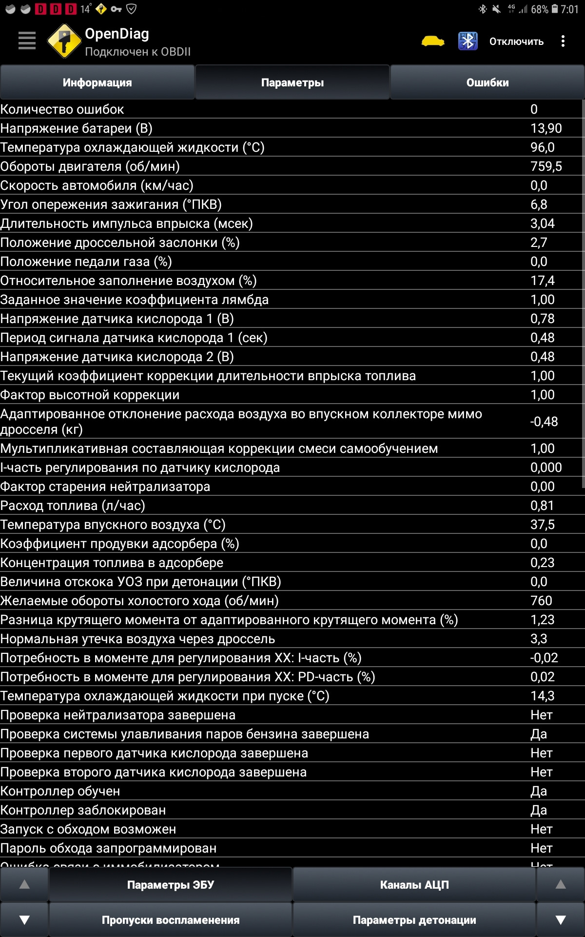

Всё остальное в норме, абсолютное давление во впуске близится к 0.3 бар на прогертом ХХ. Подсосов точно нет. Едем дальше.

По р1558 обращался к од начиная с то-3. В итоге, 2 раза чистили и делали адаптацию. Но не помогло, и она вновь появлялась. На то-6 заказали новый дроссель. В сборе. Через 4 недели поменяли, и всё, пока тишина. Тьфу тьфу тьфу. Кстати, из-за р1558 машинка пару раз отказывалась запускаться. Просто стартер крутит, и не схватывает. Даже не стартер, а будто втягивающее на сработало. Вобщем, после замены всё это прошло. Рекомендую обратиться к од по замене дросселя. Если не на гарантии, то за свой счёт. Просто рано или поздно можно встрять в неподходящем месте.
Спасибо за подробности и рекомендации. Пока ошибка сброшена смысла ехать нет. Мыть буду и смазывать, вроде не критично пока. Там по сути мотор-редуктор-пружина-заслонка, нечему ломаться кроме мотора, облегчим ему жизнь смазкой
Помогло ли? Сегодня такая ошибка выскочила.
Смазал и больше не возникало проблем
Чувак на Ютюбе говорит что подкусывает шестерня моторчика. Выход просто ослабить болты и чуть сдвинуть. Не трогал моторчик? А смазку какую использовал?

Думается мне, что чистить дроссель особой нужды нет, ОпенДиаг пишет показания 2,7. При загрязнении цифры были бы больше однозначно, сужу по своей ситуации.

Мой смело, я на 63000 промыл, не сказать что после экспериментов с впуском от спорта Весты и трубочками отвода газов там было сильно грязно. Так, немного налету. А по поводу смазки, можно мазать, на Иксрее не делал еще, но на Ваге пробовал по опыту одноклубников- стало лучше.
