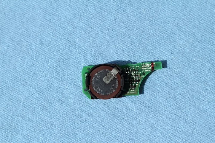

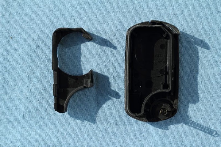

Разбираем корпус, аккуратно главное не попортить плату.
Разобрав корпус вот что получаем, берем паяльник и перепаиваем аккумулятор в ключе.
Там установлен аккумулятор Panasonic VL2330
Ставим все в новый корпус и собираем все обратно.

Пару вопросов?! Где заказывал новый корпус? Оригинал просто плотно посажен или склеен я про корпус. Как, соединяли две части нового корпуса просто прижал. Или чем то прокоп ваши ?
Спасибо.
Корпус и аккумулятор покупал тут www.bmar.ru
оригинал заклеен, при вскрытии шансы что он потом будет таким же красивым очень мало.
Новый корпус склеивал так же эпоксидной смолой точечно в 3-4 местах, чтобы если что потом можно было вскрыть. Думал супер клеем но он хрупкий и маркий очень.
