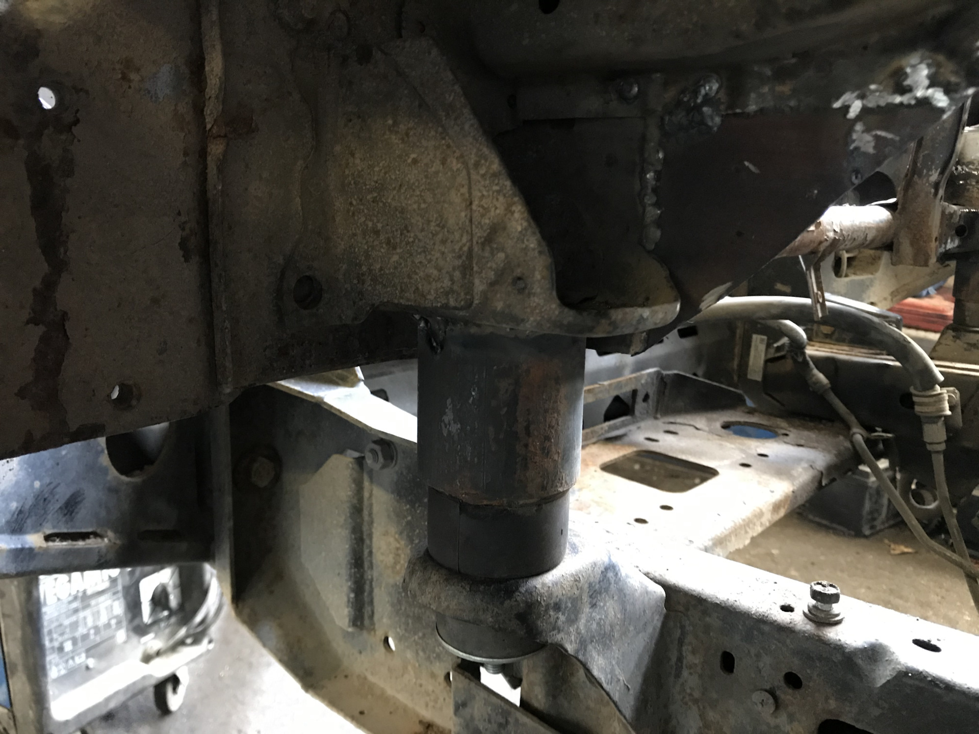

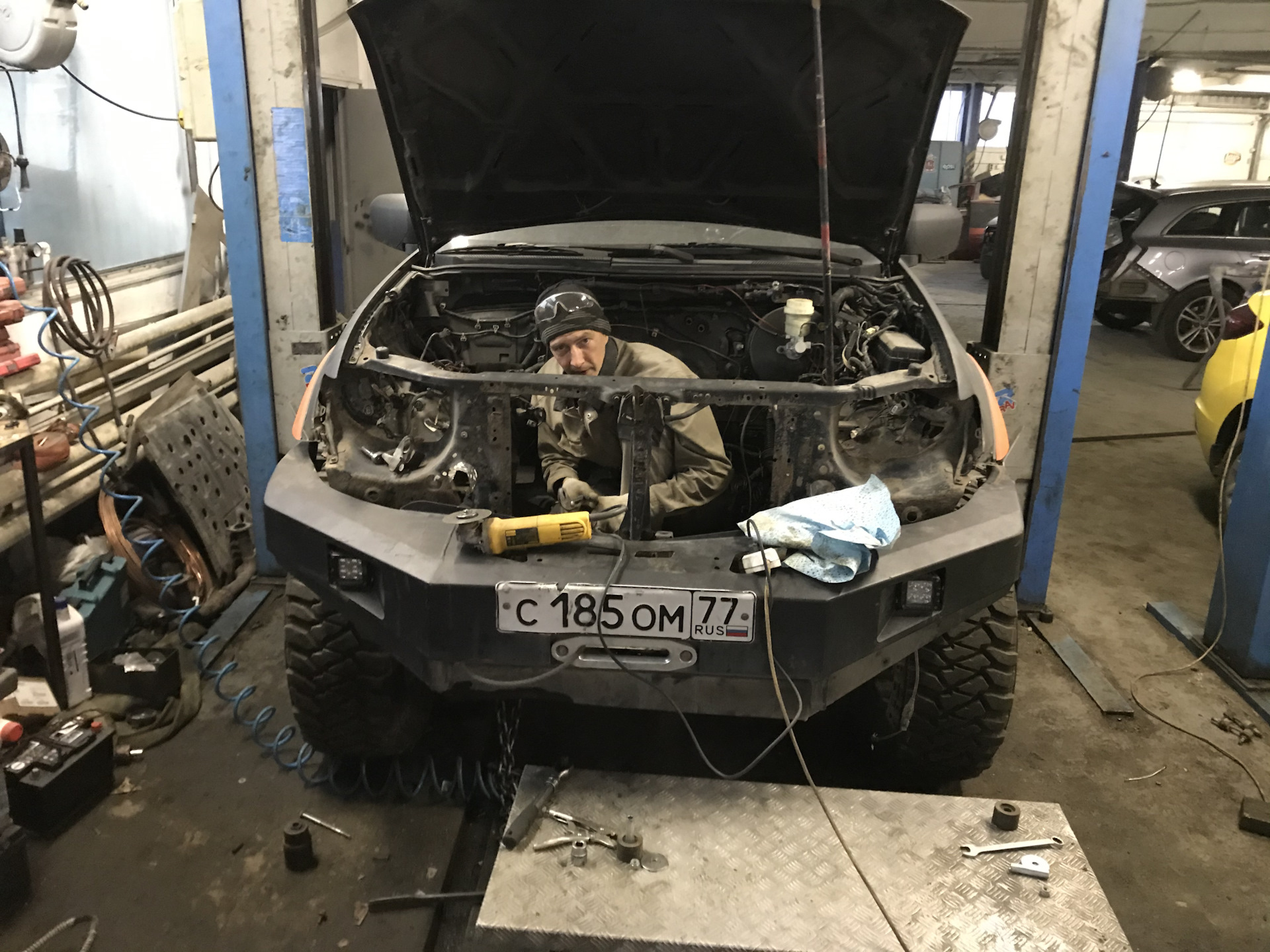

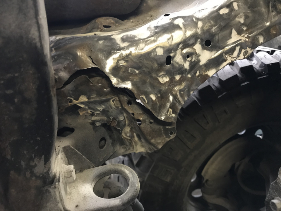

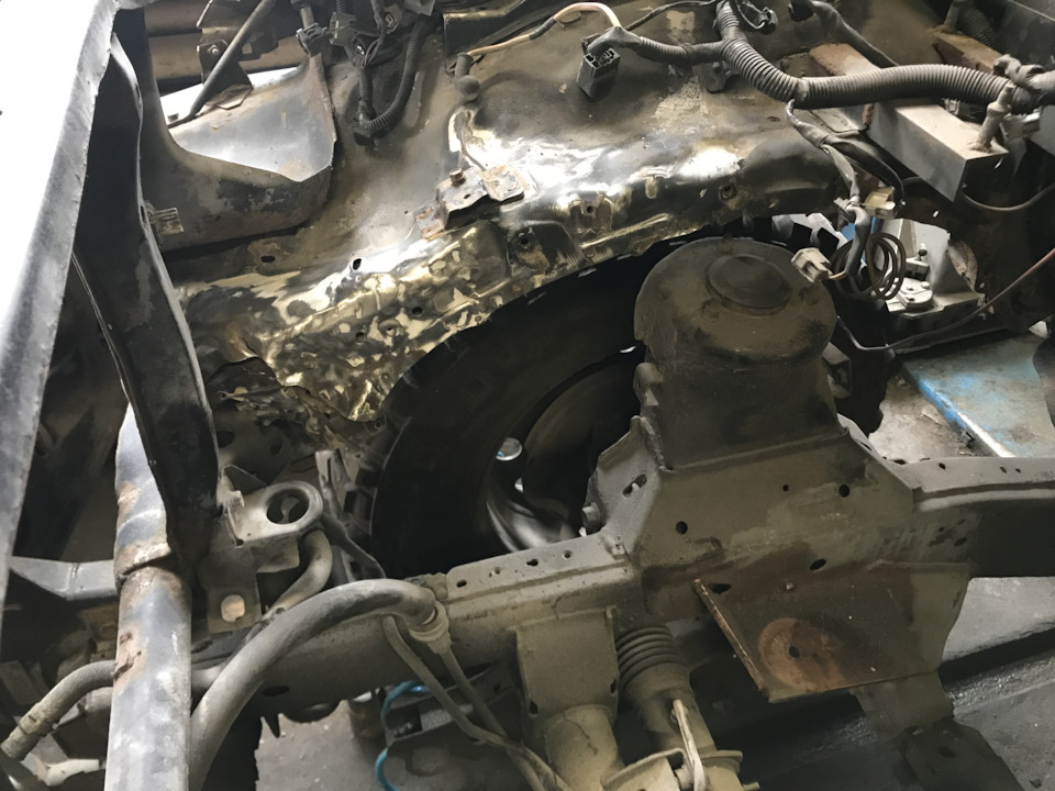

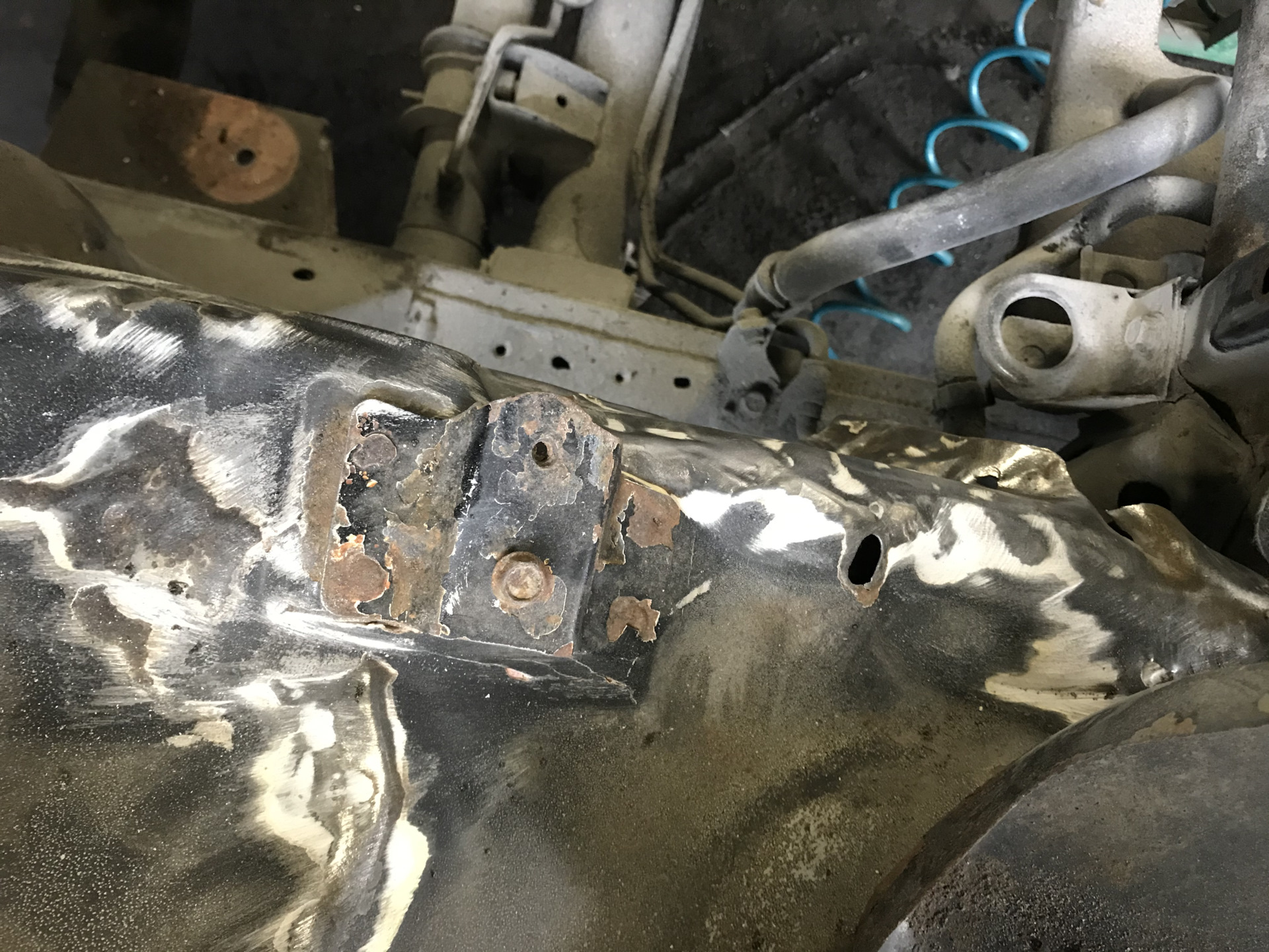

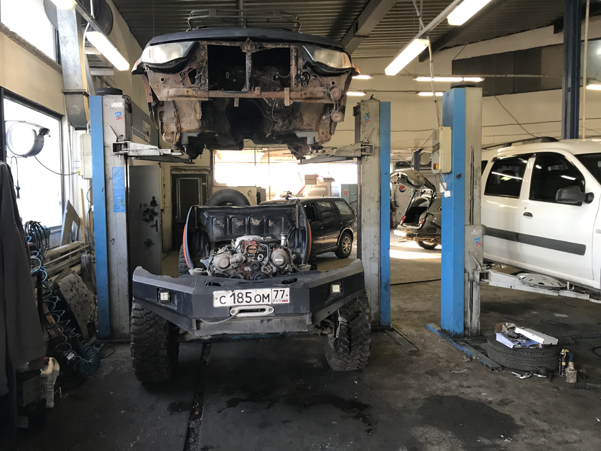

пришло время продолжить проект а точнее появилось время))) после долгой эксплуатации машины с продавленными средними опорами кабины само собой пострадали и передние опоры… после восстановления средних и задних опор кабина поднялась как должно и передние кронштейны не доставали до новых опор сантиметра три ну и плюс ко всему металл кое где лопнул и подгнил. пришлось много чего срезать и наварить новыми листами стали. теперь все шесть опор надежно крепят кабину))) ну и в сумме появился боди-лифт на 70мм)))) осталось восстановить арки которые до этого были грубо вмяты кувалдами чтобы 35" колеса могли свободно поворачиваться. об этом в следующей записи)))
