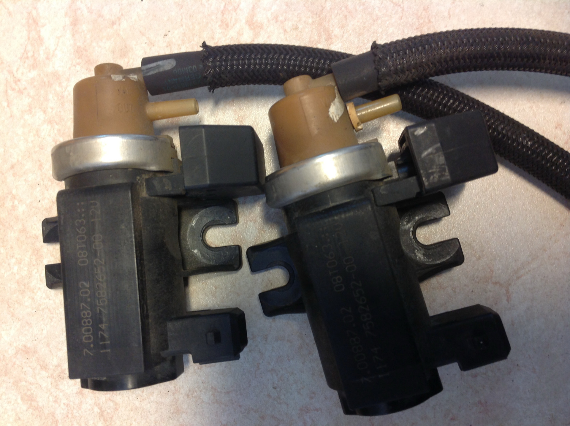

Что было сделано:
— замена вакуумных патрубков;
— замена преобразователей давления;
— проверка турбин;
— замена втулок вестгейтов турбин.
— и т.д.
Диагностика как ни в чем не бывало выдавала единственную ошибку — 30FF.
Проблема оказалась в преобразователях давления, которые раньше были заменены.
Преобразователи оказались изначально бракованными.
Брал новые на Али и был уверен в их работоспособности.
На столе проверял: клапаны срабатывали, вакуум перекрывали, а для работы оказались непригодными.
При замене на Пиербург появился наддув, ошибка исчезла.

Можете отправить фото как он выглядит или где находится? Ну или номер каталожный
Клапан обведенный на фотке — это обратный клапан, для того чтоб когда байпасс скидывает давление в патрубок, избыточное давление поступало в картер, особо не влияет он ни на что.
Рядом справа клапан в крышке — вот это обратный клапан, чтоб не поступало давление в картер из впускного коллектора, крышку откручиваете, вытаскиваете, проверяете его.
