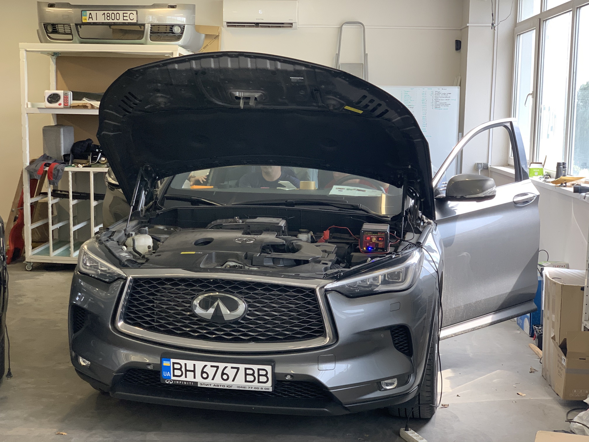

При прохождении ТО-1 в апреле на мой стандартный вопрос по поводу Apple CarPlay, наш одесский дилер "Элит Авто Юг", неожиданно ответил, что возможность установки появилась и в Киеве уже ставят системы, хотя в Одессе пока установок не было… Озвучили ценник — не маленький, скажу сразу, но толком информации предоставить не смогли. Тогда связались непосредственно с дилером в Киеве — "Авто Актив", где специалисты предоставил больше деталей и посоветовал место установки. Устанавливать можно было как у них, так и непосредственно в студии "Tuning Studio AutoMultiMedia", от куда они и приглашают специалистов по установке.
Принято было решение ехать непосредственно в студию.

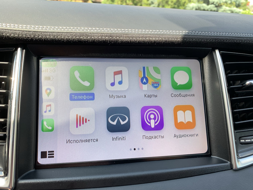

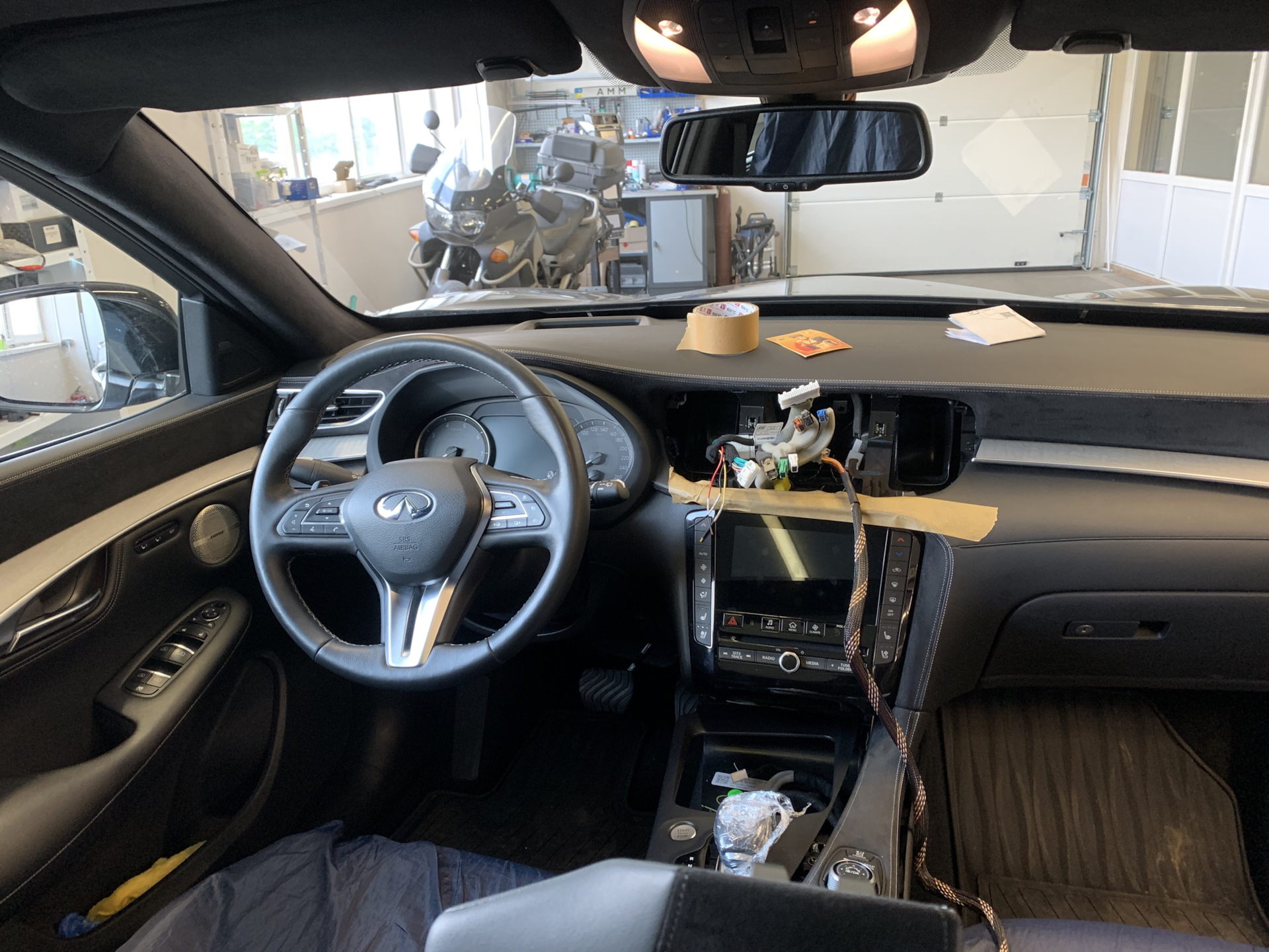

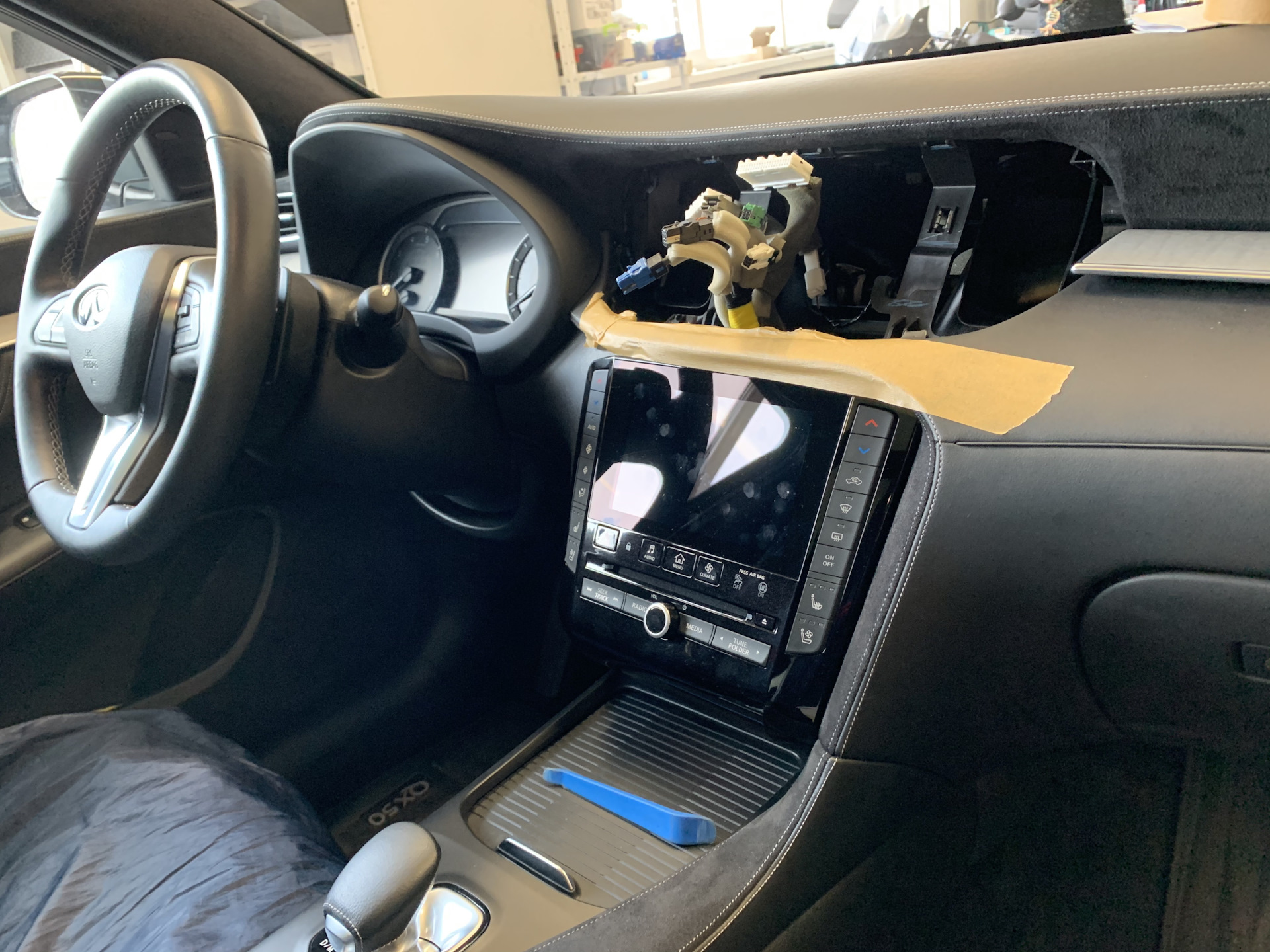

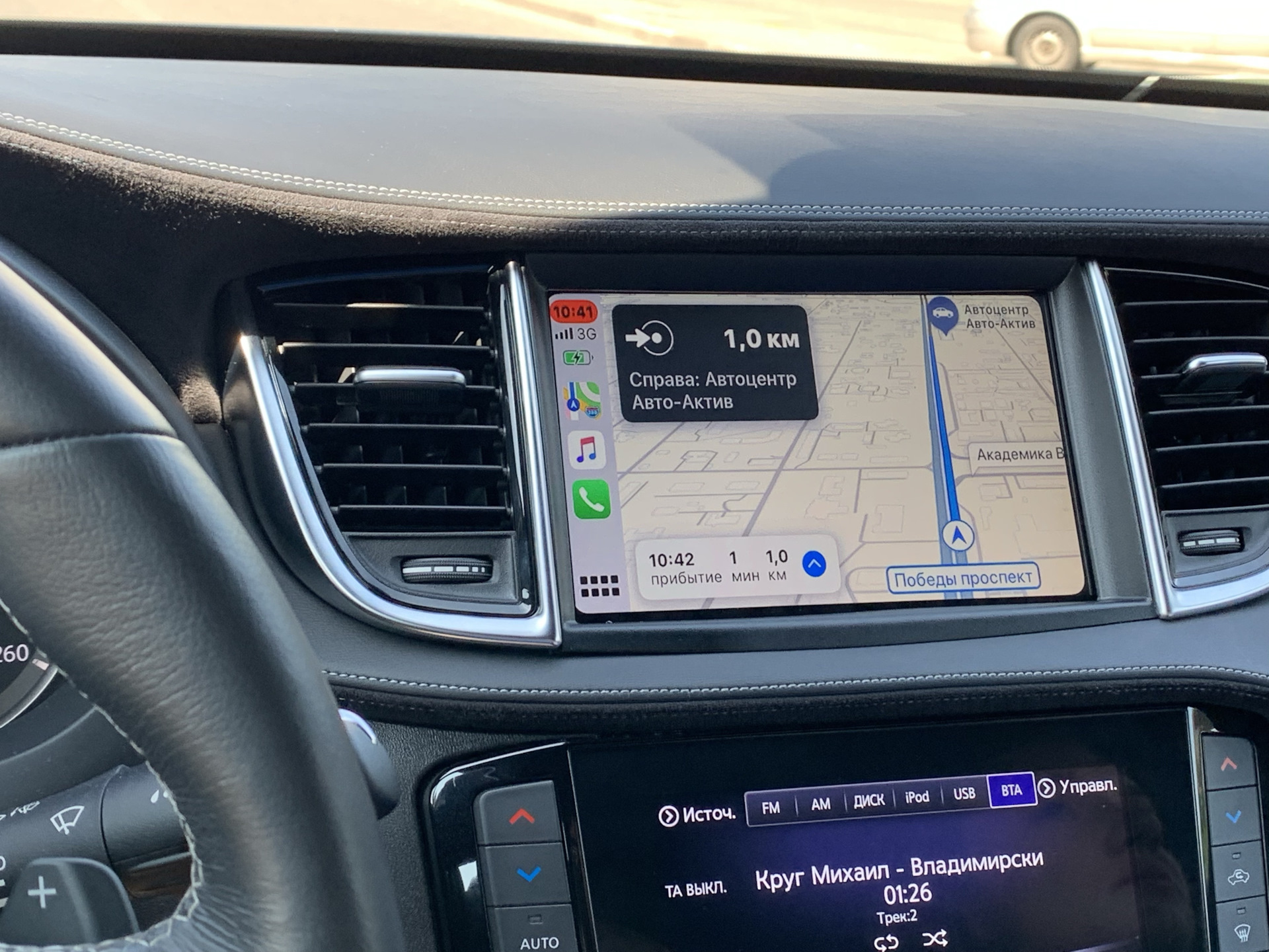

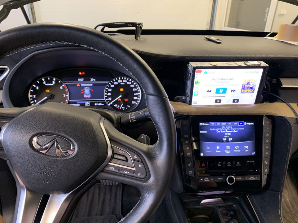

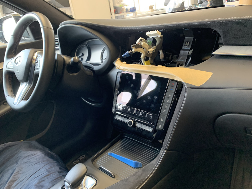

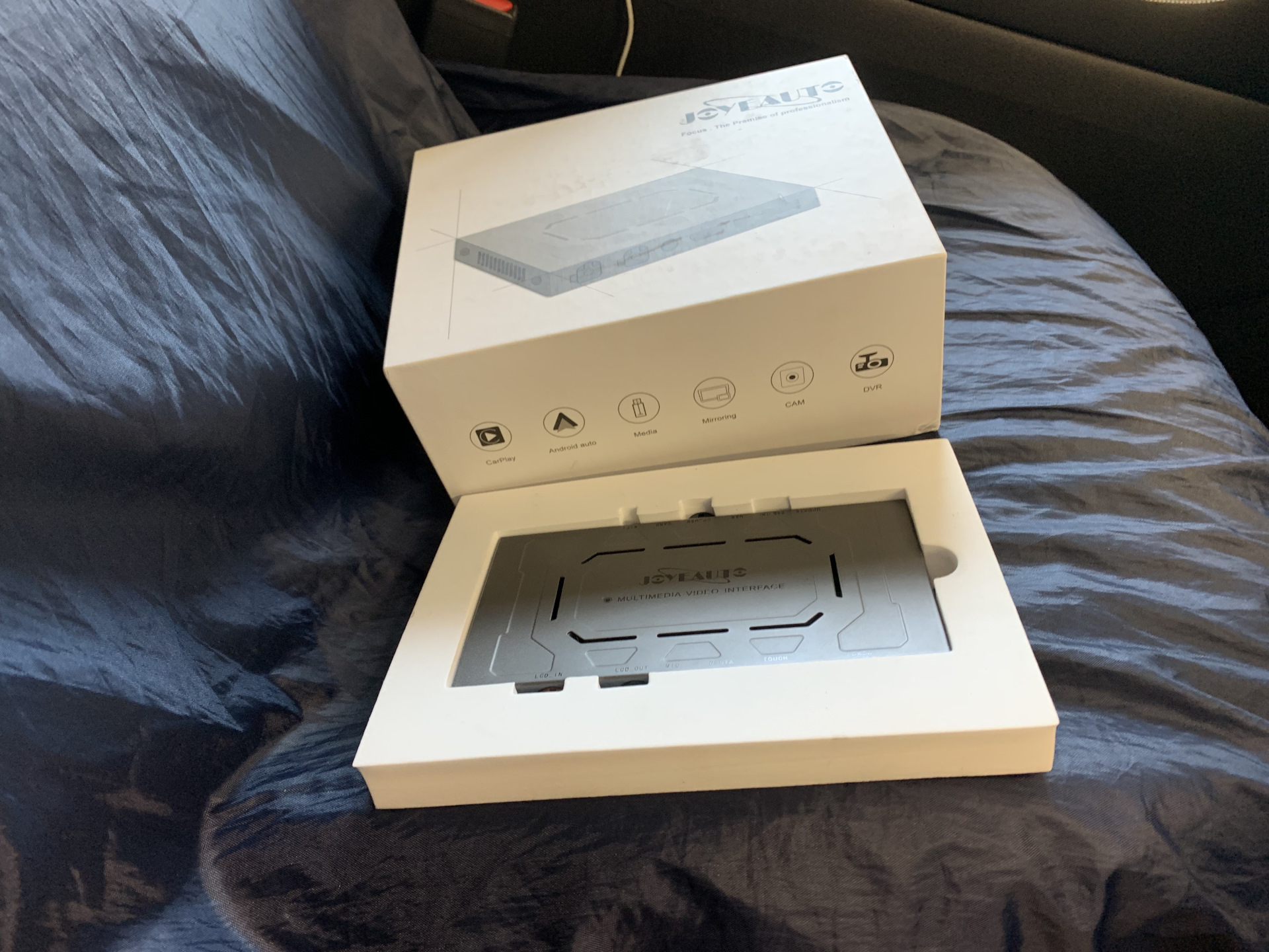

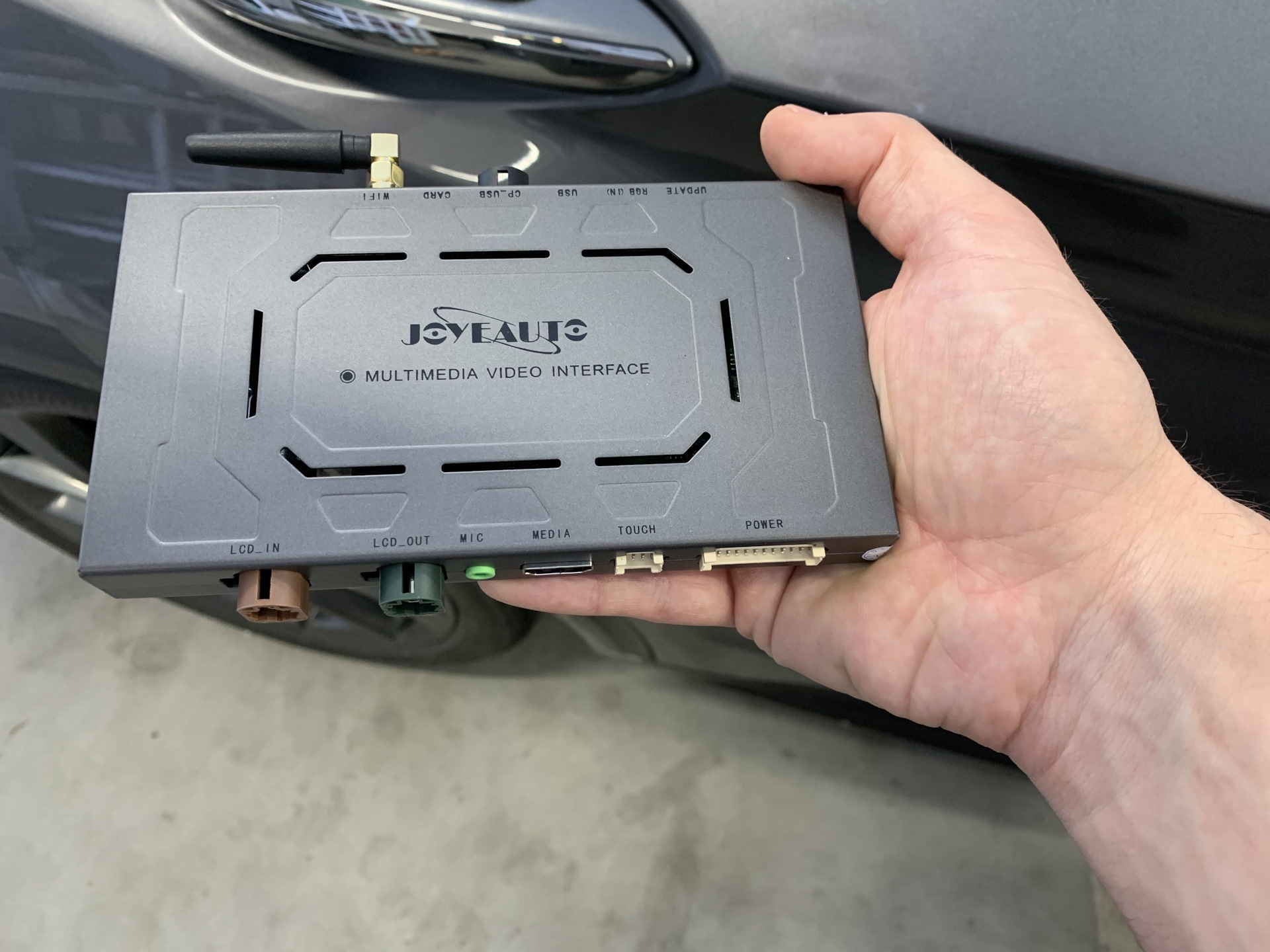

Итак, что же было установлено? Блок Wireless Smart Audio System был вмонтирован в торпедо и подключен к головному устройству. Он обеспечивает связь со смартфоном как по проводу, так и по беспроводному интерфейсу (Bluetooth / Wi-Fi), тем самым в корне отличаясь от оригинального Apple CarPlay в QX50 2020 в лучшую сторону. Так же блок работает со смартфонами Android посредством интерфейса Android Auto.
Установка прошла относительно без проблем и очень скоро верхний дисплей заиграл новыми красками очень знакомого Apple интерфейса.
Без проблем не обошлось, так как звук должен выводиться через AUX разъём, которым автомобиль в топовой комплектации инженеры Infiniti решили не оснащать возможно из-за наличия iPod интерфейса? Пришлось поиграться и подключиться как раз к этому самому разъёму. Хотя так же вывод звука остался возможен через оригинальный Bluetooth интерфейс inTouch, который в Infiniti работает превосходно.

Интерфейс Apple CarPlay установлен за один рабочий день.
Из минусов отмечу три вещи:
1. Был установлен дополнительный микрофон для работы с Siri, так как к оригинальному подключиться нельзя. Он работает откровенно говоря плохо и при подключении звука через модифицированный iPod разъём, меня плохо слышат собеседники. В основном продолжаю подключаться по Bluetooth к оригинальной системе и тогда проблем нет, но иногда iPhone путается куда ему выводить звук и нужно вручную менять вывод сигнала через меню AirPlay. Немного не удобно и нужно привыкнуть.
2. При включении системы кругового обзора, монитор не переключается обратно на Apple CarPlay интерфейс и переходит в режим родной навигации, Нужно нажимать кнопку. Отключил автоматическое включение "сонара" при срабатывании парктроников.
3. iPhone быстро разряжается при беспроводном подключении к CarPlay и это имеет смысл при езде на короткие дистанции. При длинных же, ставлю его на зарядку.
Плюсы:
1. Все сделано очень аккуратно. Работает подключение стабильно и подключается моментально.
2. Для меня вопрос с мультимедиа системой оказался решён, ведь теперь интерфейс верхнего дисплея, постоянно подключенного к iPhone будет обновляться вместе с операционной системой iPhone. Сейчас это iOS 13, скоро будет iOS 14 с уже анонсированными доработками в интерфейсе CarPlay. Поддерживаемые приложения обновляются уже непосредственно разработчиками.

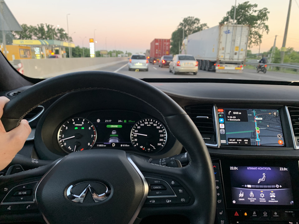

3. Навигационные программы работают прекрасно — быстро, красиво, с пробками.
4. Интерфейс работает идеально — без "тормозов".
5. Система служит в первую очередь для безопасности движения и теперь абсолютно нет нужды брать в руки телефон.
В итоге я однозначно доволен установкой.

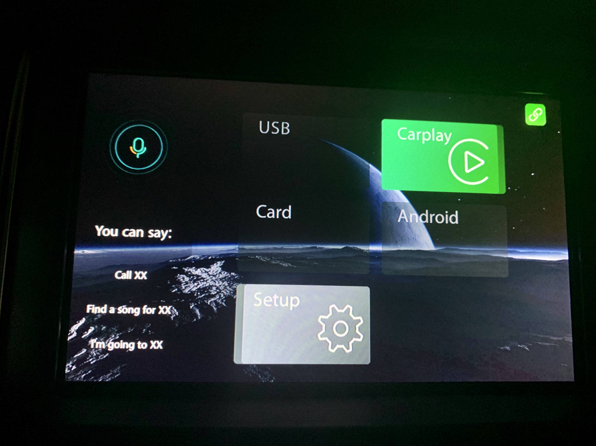

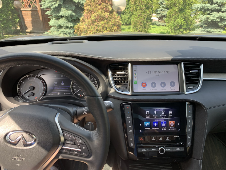

Вот так меню выбора устройства выглядит.
