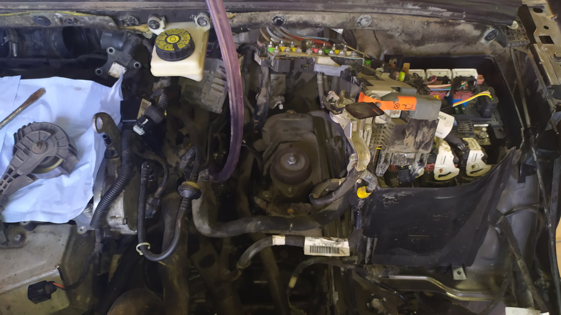

Перед разборкой симаем защиту и брзговик двигателя, сливаем старое масло, для этого выкручиваем сливную пробку, там внутренний квадрат на 10мм, затем выкручиваем мерную трубку оттуда же шестигранником на 8 или 10, не помню. Сольется примерно 3,5 литра. У меня слилась такая гадость
После этого моем вокруг крышки гидроблока, чтобы песок не попал внутрь при снятии и установке

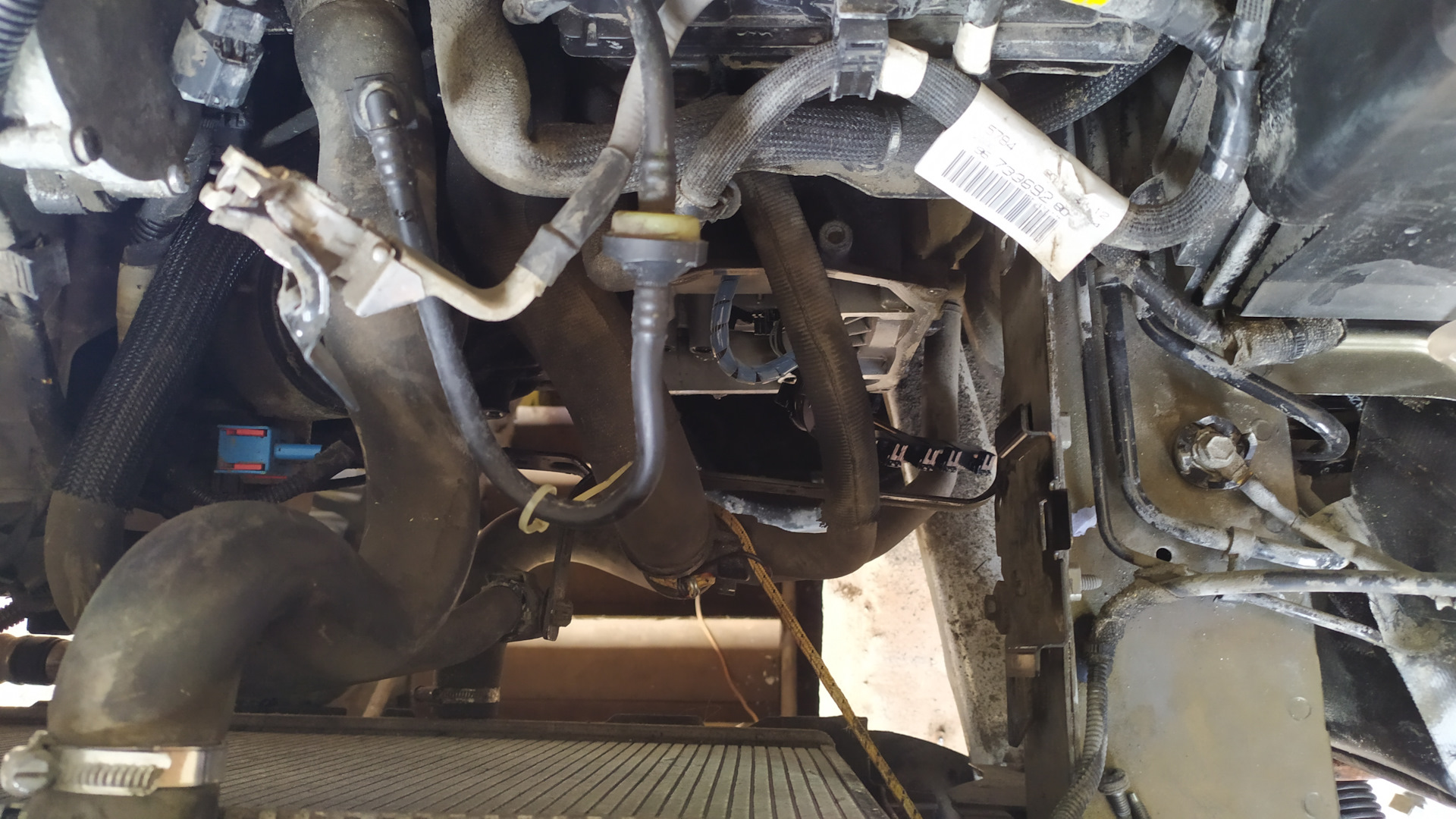

После этого откручиваем кроштейн шлангов ОЖ, держится на 2-х болтах. И можно веревкой или резинкой оттянуть шланги от крышки, потому что они будут сильно мешать.

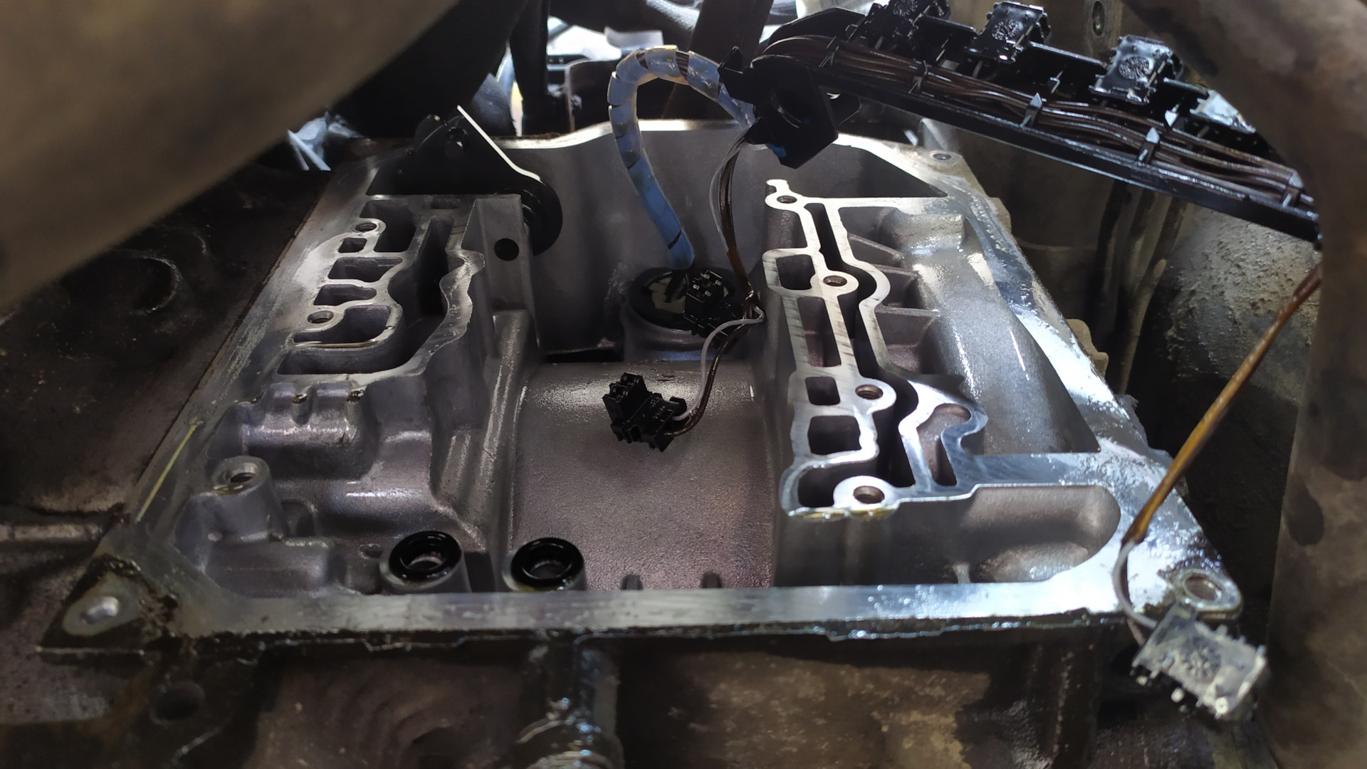

Когда все открутим, одной рукой аккуратно снимаем гидроблок, а второй отщелкиваем разъемы еще двух соленоидов, их то мы и будем менять. Можно руками отцепить, можно так же отверткой.
Останется у нас вот такая картина

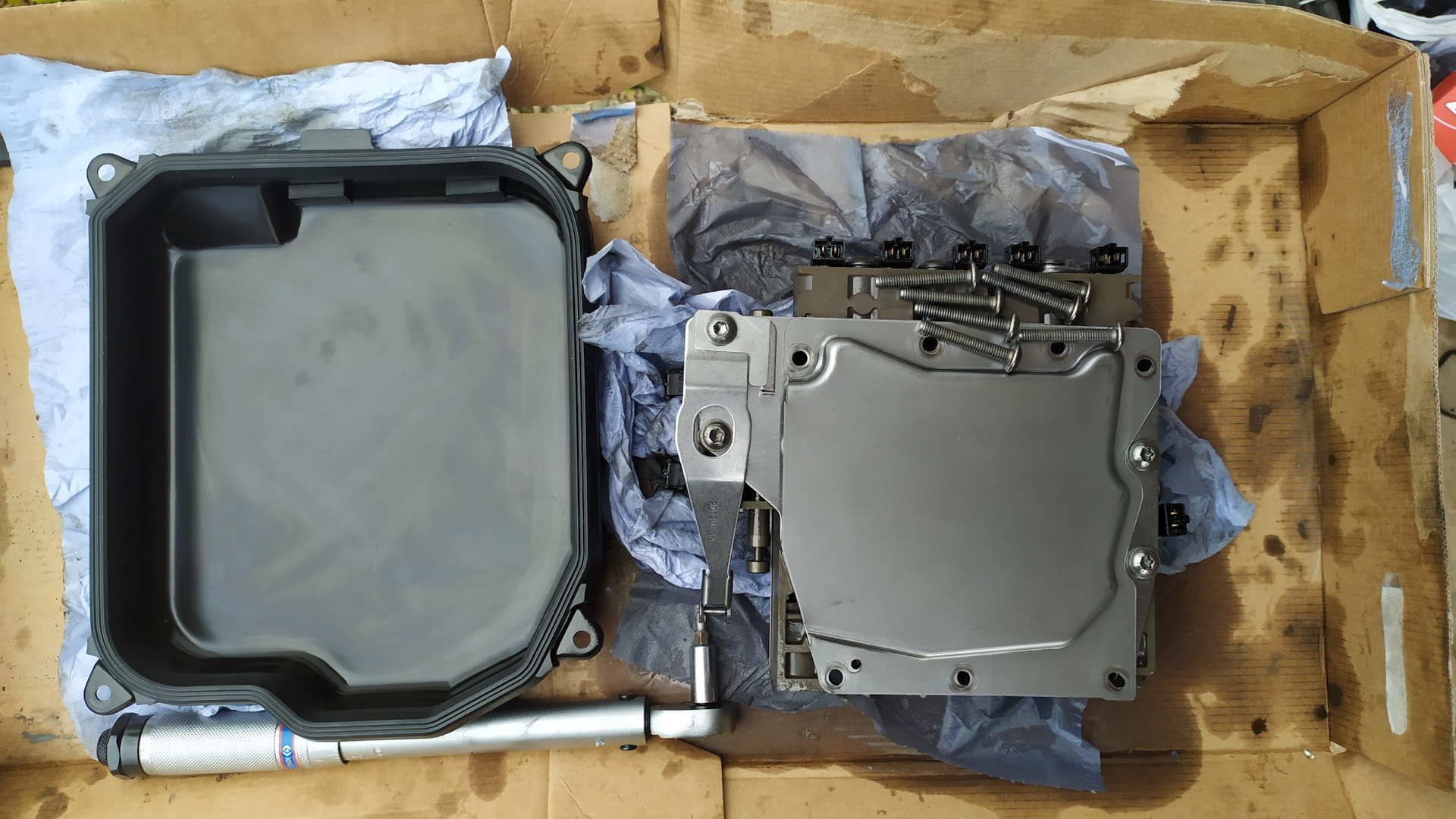

Когда снимем гидроблок — увидим на коробке 2 прокладки гидроблока, их нужно будет заменить 2219.16.

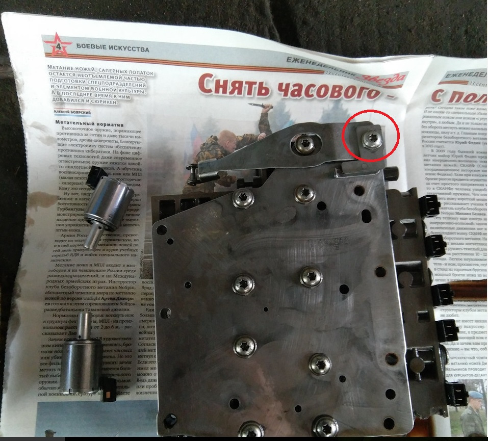

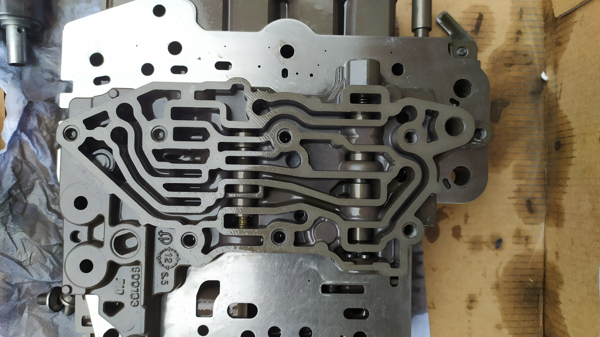

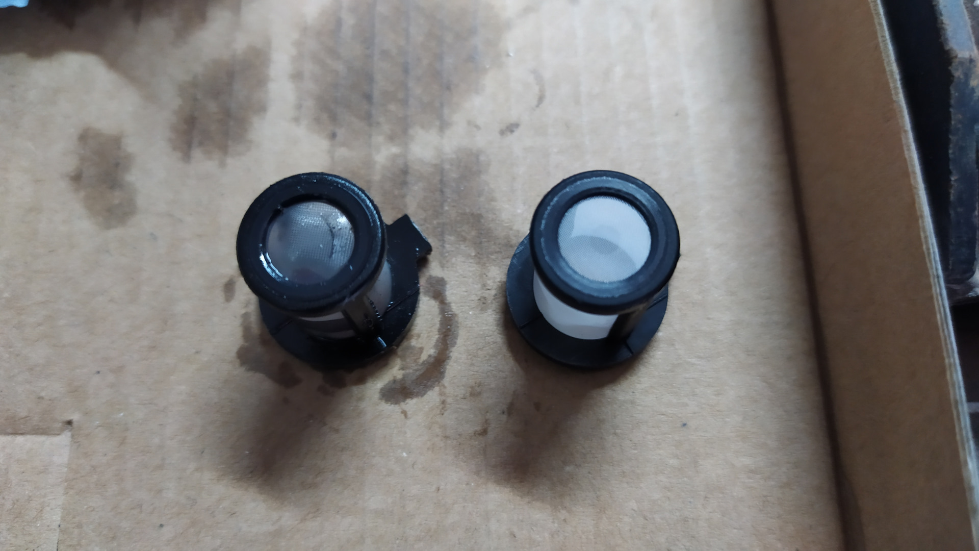

Гидроблок и крышку хорошо отмываем, у меня был не очень грязный, я мыл керосином. Внутри есть пластик и применение карб клиенра не приветствуется.
У меня было ослаблено пара винтов, что не есть хорошо и тоже может приводить к некорректной работе.
Внутри особо ничего интересного, обычно))). Но я нашел порванный фильтр
Найти код запчасти было не очень просто, по каталогам ситроена нет номера, нашел у рено. 2574.17. Фильтр идет без магнита, нужно будет переставить со старого.

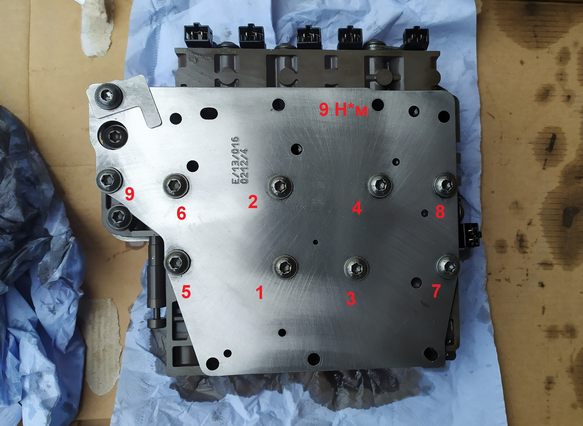

После промывки собираем все назад. Настоящих схем затяжки я не нашел, но тут вполне подходят принципы "от центра к краям" как и во многих узлах.

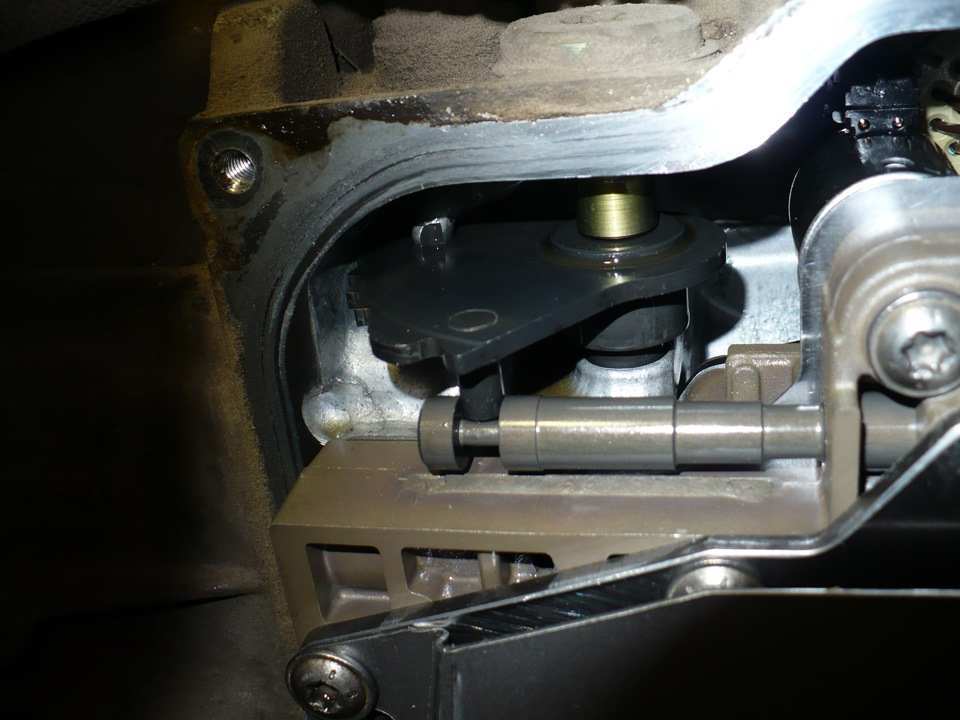

Так же следим чтобы шток выбора передач попал в зацепление с селектором. (Фото чужое)

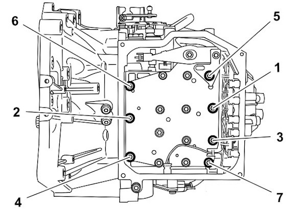

Вставляем винты 4 и 5 и центрируем гидроблок.
Порядок затяжки:
-Закручиваем в любом порядке все 7 винтов усилием 9 Н*м
-Ослабляем все 7 винтов
-Затягиваем по схеме усилием 7,5 Н*м

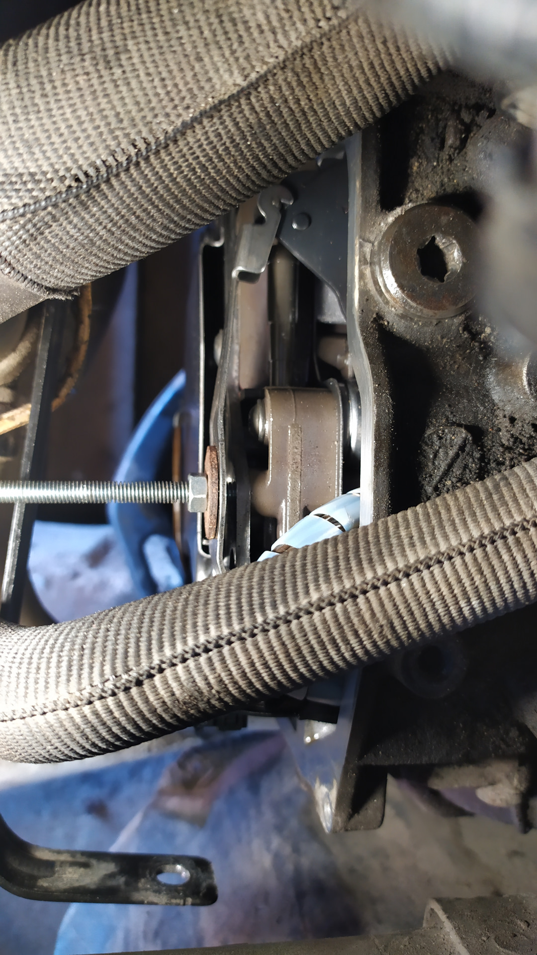

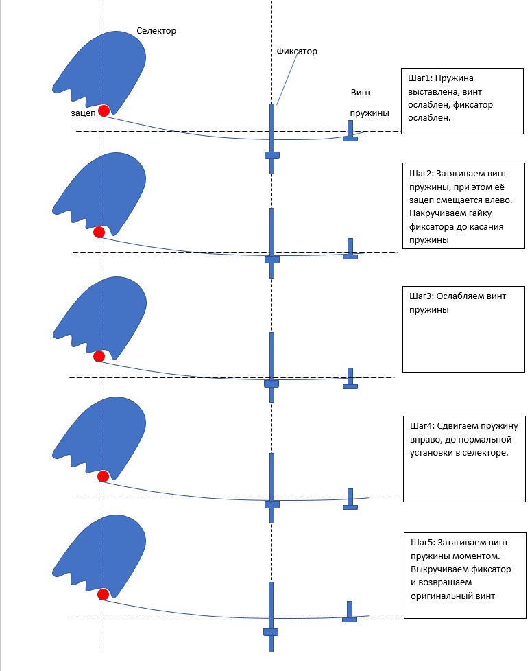

Регулировка плоской пружины
Следующий важный этап, это регулировка плоской пружины выбора режимов. По мануалу требуется спец.инструмент 0338-M1 и 0338-M2. Думал я думал, как это работает и зачем нужно и понял. Приспособления можно заменить простыми вещами. Нужна резьбовая шпилька или длинный болт М6 до 100мм, гайка М6 и шайба.
Порядок регулировки приведен на схеме
И вот так выглядит в процессе
Т.е. когда при прижимаем плоскую пружину, то она за счет выпрямления смещает свой зацеп из нормального положения. Поэтому необходимо вывернуть винт, который видно в отверстии пружины и вкрутить вместо него шпильку, надеть шайбу и закрутить гайку до касания с пружиной, ни в коем случае не крутить дальше.
Затем ослабить винт пружины, за счет фиксатора она не примет прежнюю форму, но ее можно будет сдвинуть на правильное место. Сдвигаем и затягиваем винт пружины моментом 9 н*м. Фиксатор вынимаем, возвращаем родной винт и затягиваем моментом 7 Н*м. Регулировка окончена.
Затем ставим крышку и закручиваем моментом 10 Н*м.

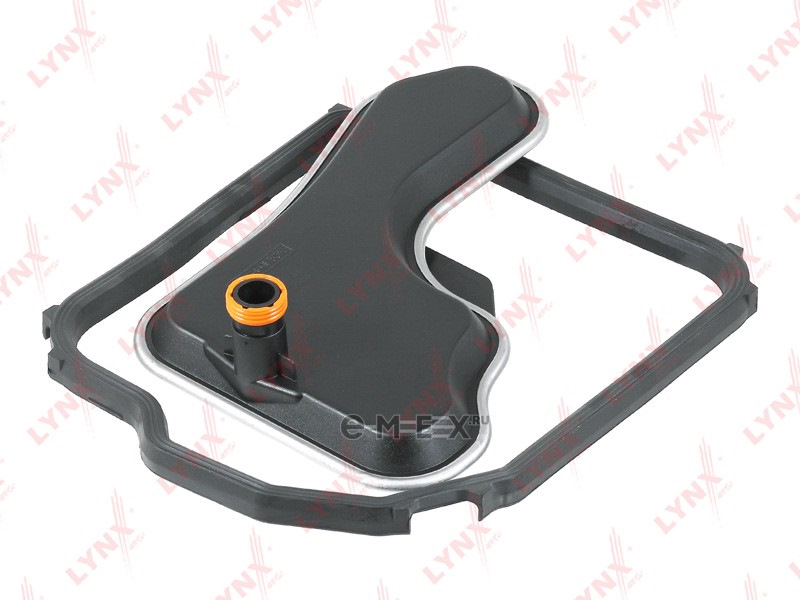

стал смотреть текущую ситуацию по указанным в статье запчастям, и Эмекс мне в качестве заменителей фильтра гидроблока подсказывает вот что:
LYNXauto LT-1028 (Фильтр АКПП с прокладкой) emex.ru/products/LT1028/LYNXauto/475
это, как я понимаю, фильтр внутри остальной части коробки? нужно ли его менять (для профилактики)? есть ли к нему доступ после снятия гидроблока?
Не добраться, он внутри коробки
