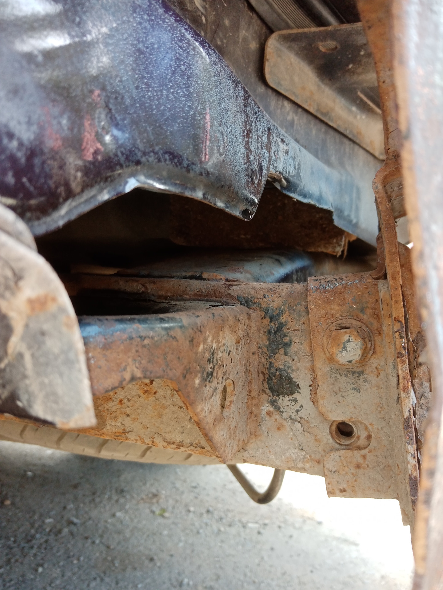

а у тебя какого года машина, и катается ли зимой? У меня рама внешне тоже в трешевом состоянии, внутри проливал когда-то антикором

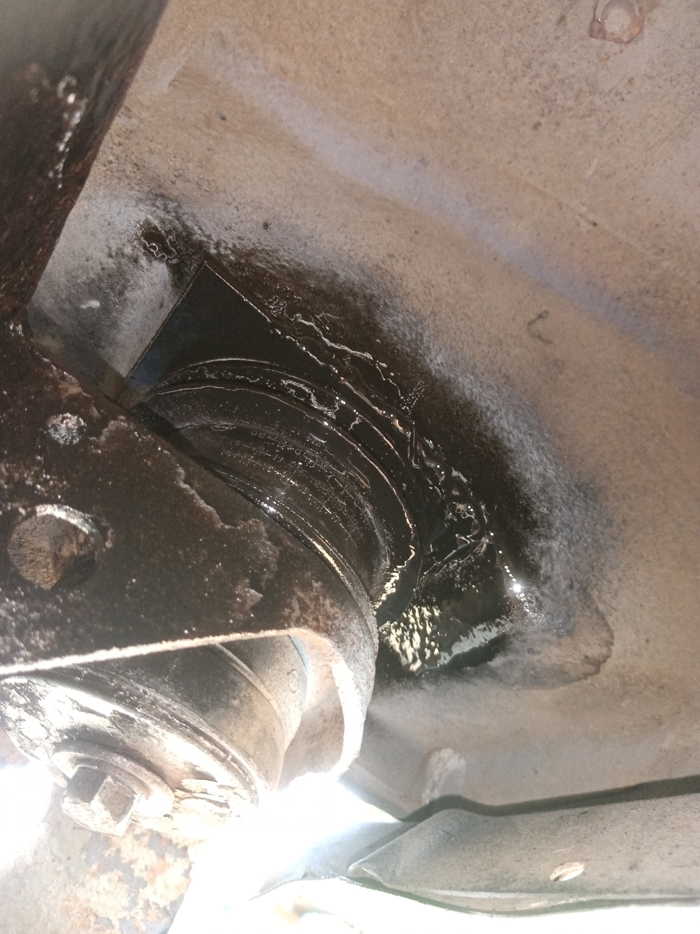

У меня рама с нуля проантикорена была, машина 12 года, зимой катается, но редко, в магаз на рынок, в прошлом году все обработал повторно салом и растстопом, в полости лил керри, в пороги и крылья мастику из балона. Денег ушло немного, зато рама просто шикарная. Почти как новая
В данном состоянии считаю ее надо мыть и сушить а затем покрывать антиржой, смывать и антикорить, либо составами 4 в 1 обрабатывать. корпус и лонжероны моей ауди, на которой когда то ездил, были пролужены, но сгнили намертво за 20 лет, антикор был тоже местами, с данной рамой и кузовом это близко к трупу лет через 5

У меня 2007г рама местами рыжики но не то чтобы слой железа слезал а слой краски слез местами, сейчас в скором времени помою раму, обезжирю и начну обработку, думаю на мои годы хватит)

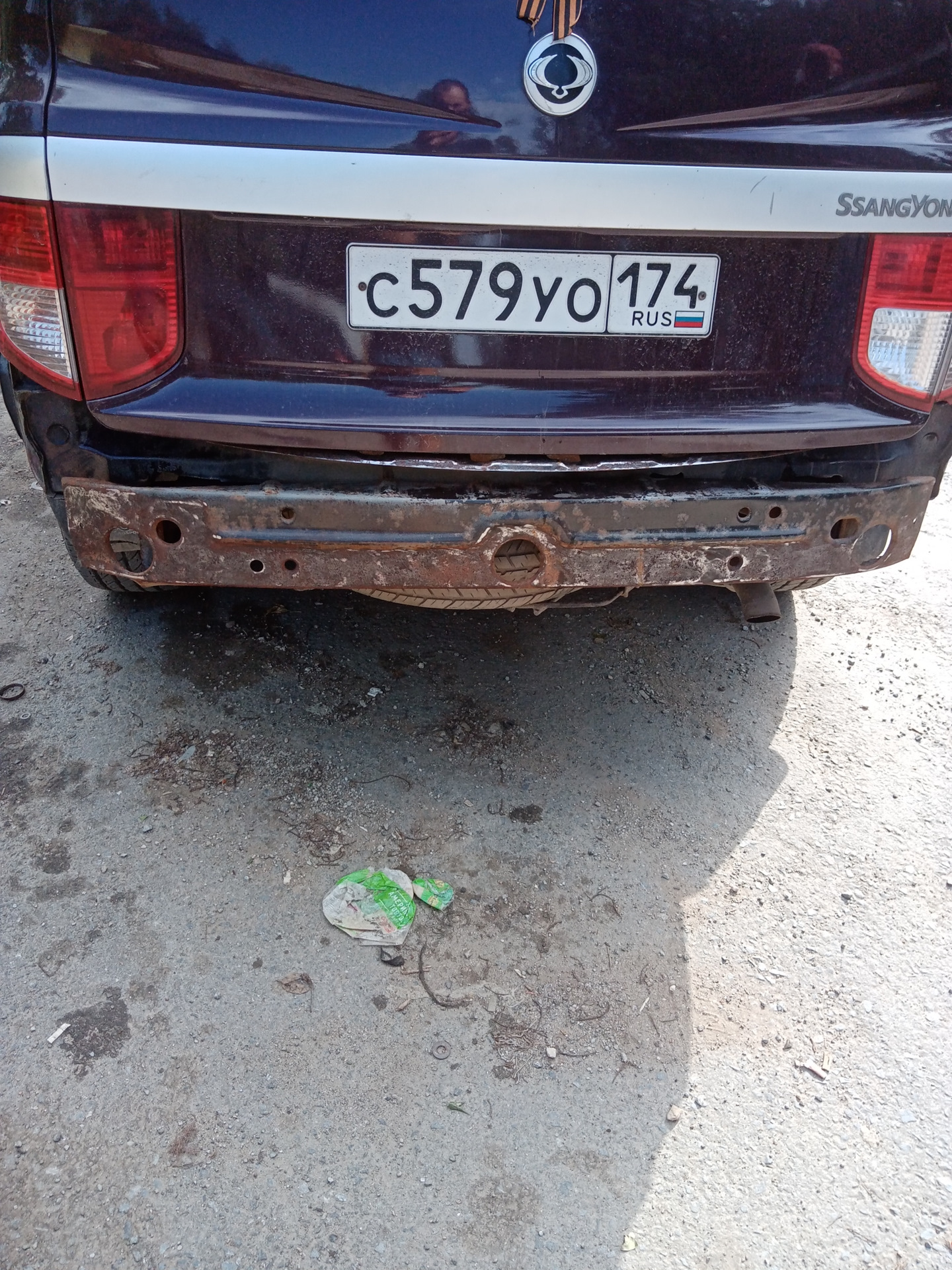

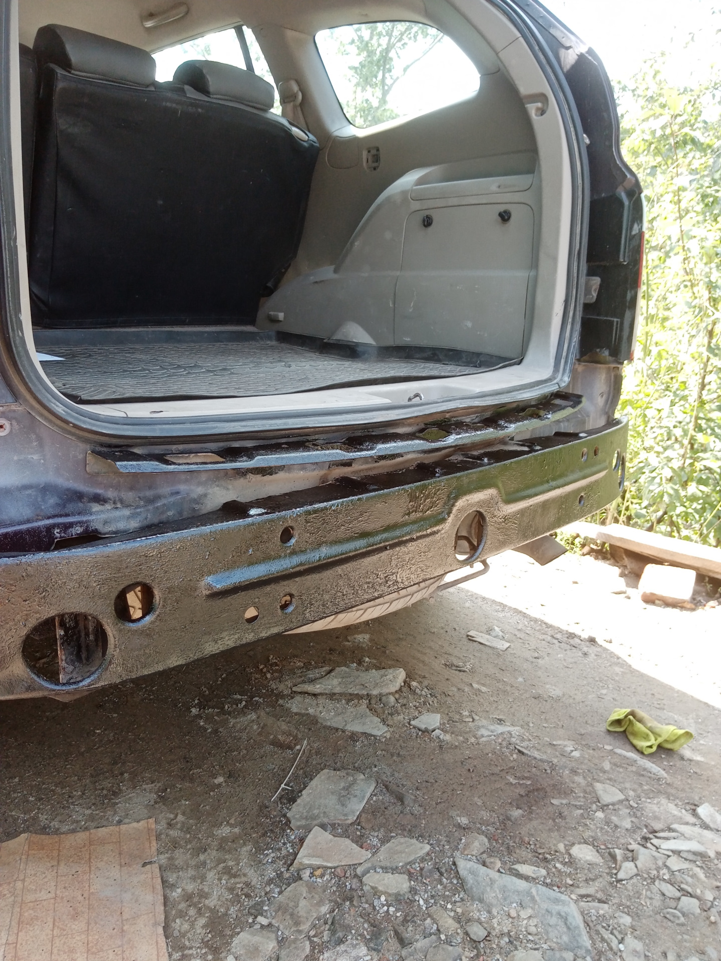

Начало начал
А я кстати бампера еще не снимал) перед снимал но там все вроде норм, зад точно под бамперами ржавый
Я под перед лазил глядел там такой ржи небыло
