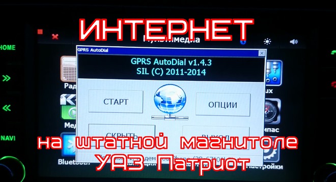

На штатной магнитоле УАЗ Патриот Рестайлинг 2015 достаточно просто сделать интернет, ведь почти всё необходимое уже присутствует в самой магнитоле — осталось только докопаться :)
Бывает такое что при прохождении по ссылки скачивания вы сталкиваетесь с проблемой — пишет "Скорость скачивания снижена до 64 кб/с". Это не беда! Ниже написано как скачать без ограничений, но я попытаюсь объяснить Вам тут, как скачать без ограничений.
1. Создайте себе почтовый ящик на Яндексе.
2. В меню найдите раздел "Диск" (меню вашего мыла можно найти нажав на само мыло в правой верхней части).
3. В разделе "Диск" пройдите все этапы создания диска (там всё предельно ясно и понятно) (при успешном завершении создания "Диска" у вас должно быть на нём 10 Гб свободного места).
4. И в дальнейшем когда вы столкнётесь с проблемой понижения скорости, пройдя по ссылки на скачку просто жмите зелёную кнопку "Сохранить на Яндекс.Диск". Вот и всё =)

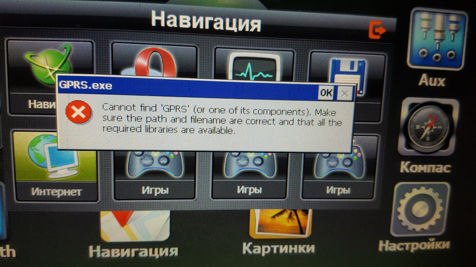

Доброго времени! Подключение инета, выдает ошибку (на фото), сталкивался кто, что делать?

Виктор, спасибо за сборку и инструкцию. Попытался подключиться через старую добрую нокию-300. Протокол Bluetooth DUN есть, проверено подключением с ноутбука: как модем работает, инет раздает, все ок.
К ШГУ патриота с помощью вашей софтины прикрутился тоже легко. Но: на дозвоне выдает ошибку 619.
Начал разбираться, смотрю, он по умолчанию использует Профиль1, в котором все поля пустые.
И в выпадающем меню есть еще 6 профилей, тоже девственно чистых.
Вот так это выглядит:
www.flickr.com/photos/23669262@N00/shares/09m728
www.flickr.com/photos/23669262@N00/shares/qf9RYW
Очевидно ему нужен профиль билайн, который я вижу со всеми прописанными параметрами в файле GPRS_AutoDial.ini
53111=Билайн
53121=*99#
53131=beeline
53141=beeline
53151=
53161=+CGDCONT=1, "IP", "internet.beeline.ru"
Но на экране этот профиль никак не отображается, и прописать параметры вручную я тоже не могу, поскольку прога не вызывает софтовую клавиатуру, когда тыкаешься в поле.
Вопрос: как это победить?))
Спасибо!
Трудно лечить по фото — можно встретиться как-нибудь — я тебе настрою)))
Все, разобрался)
У тебя исполняемый файл звонилки в сборке не GPRS_AutoDial, как в оригинальном софте, а просто GPRS.exe, который, соответственно, берет данные из GPRS.ini
А там профили абсолютно пустые! Может, при коннекте через андроид с установленным BlueDUN, это и несущественно, а вот Nokia ищет профили в самой звонилке.
Решается просто: скопировал контент файла GPRS_AutoDial.ini (благо, он тоже есть в сборке) и вставил вместо существующего в GPRS.ini
Выставил профиль Билайн, и все заработало.

Какой телефон (модель, марка)?
Самсунг галагси s3
Так, программу ставили?
Да, абсолютно всё по- шагово, прогу поставил на новую карту
Тогда попробуй вот что.
Удали с телефона программу BlueDun и установи заново новую версию:
yadi.sk/d/Y1uIZjsnfAf3t
Дальше всё по инструкции. О результатах напиши потом :)
Ок., попробую, — но думаю проблема не в этом, до соединиия дело то дошло, по крайней мере зеленый огнёк был, значит всё коннектится
На магнитоле в программе GPRS телефон видит? Добавляется? После кнопки Старт что происходит?
