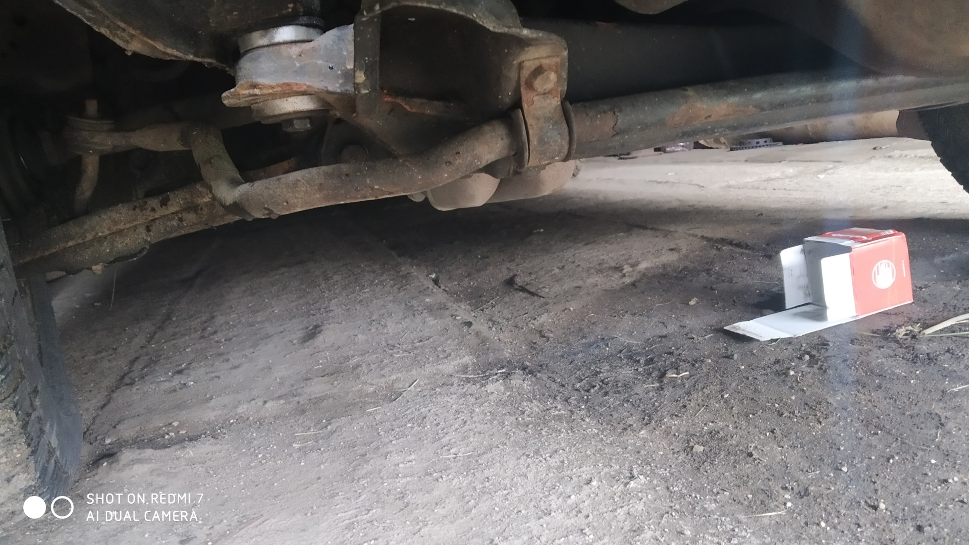

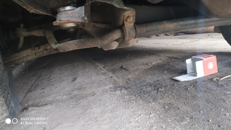

И так ездил ездил горя не знал)))). Но время и качество нынешних запцацок берут свое))). Начал опять гулять подрамник себе рычаги себе, начало подкидывать двигло при троганьи и переключении передач.

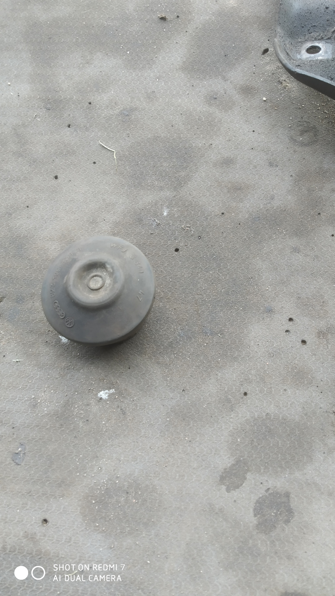

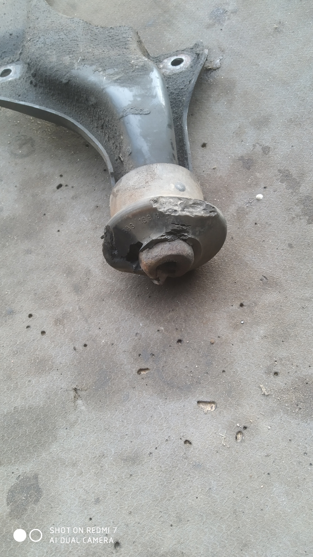

Причина прыжков мотора)) чем ее так погрызло?)))

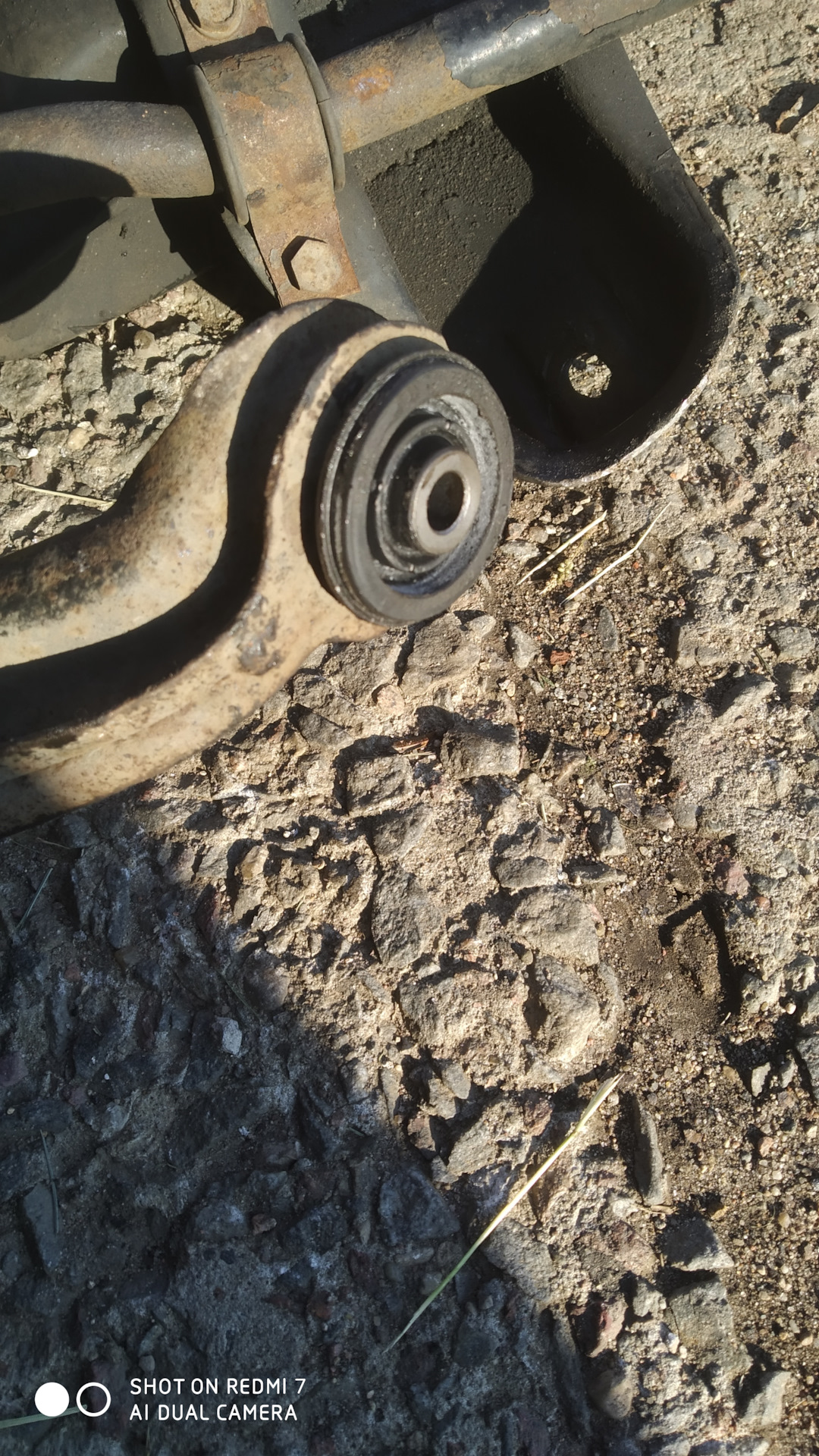

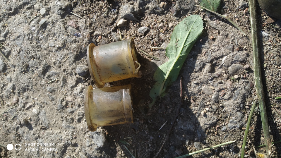

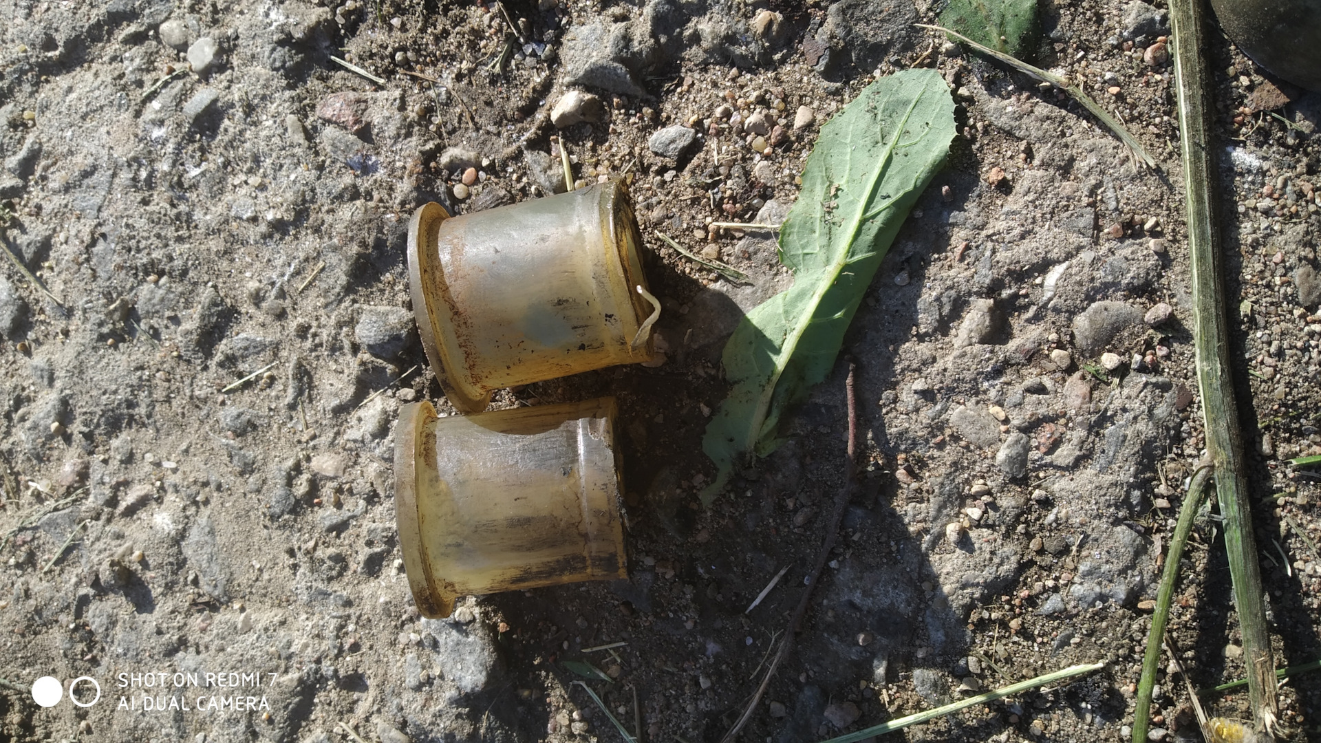

Нашел на своих полках бу но в приемлемом виде.

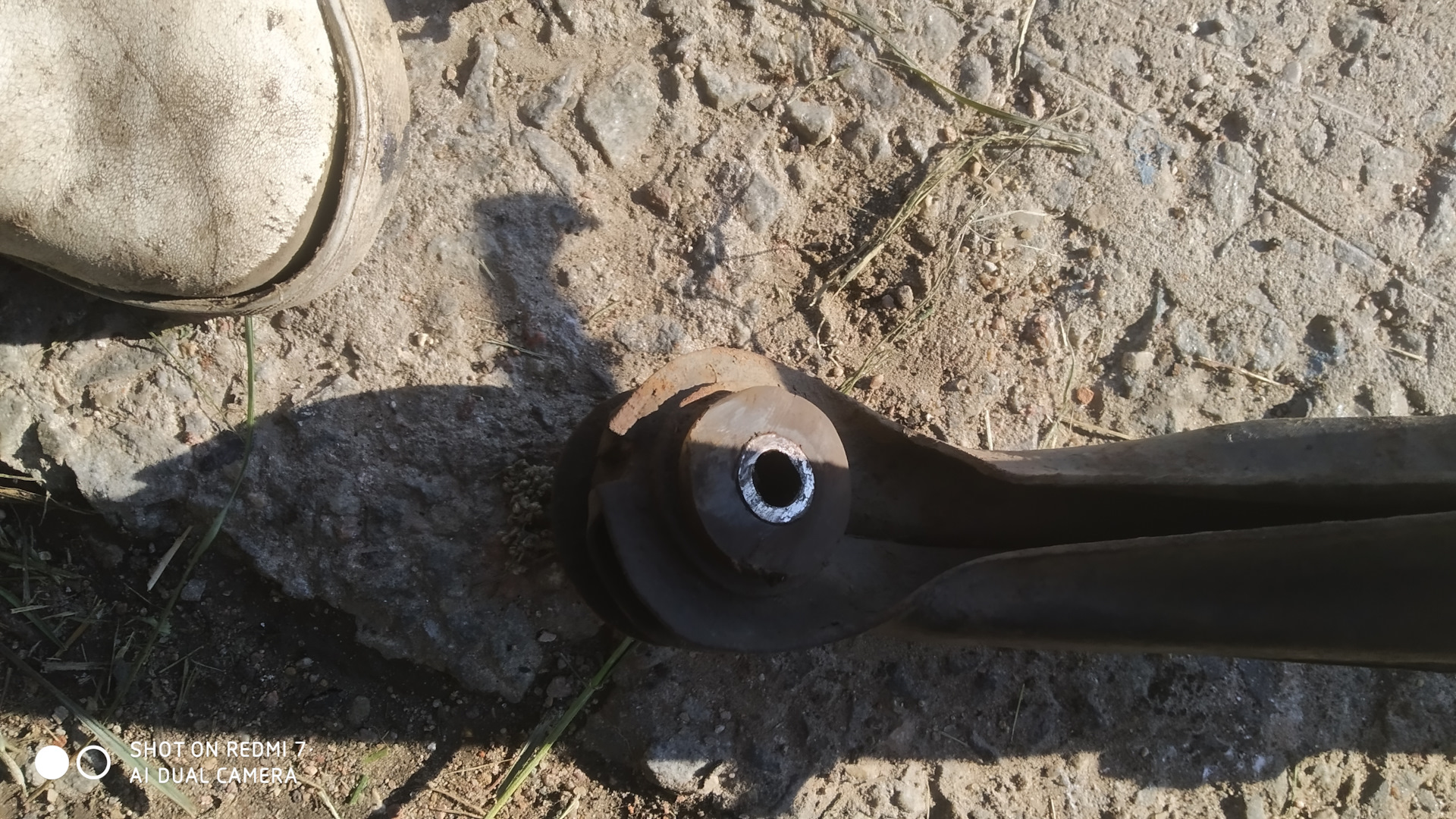

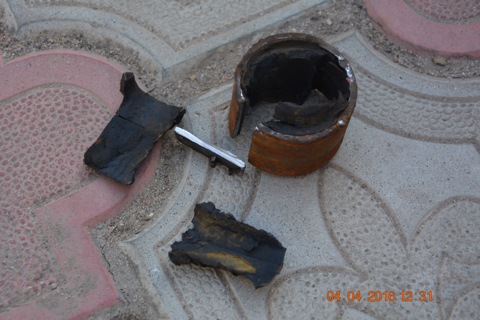

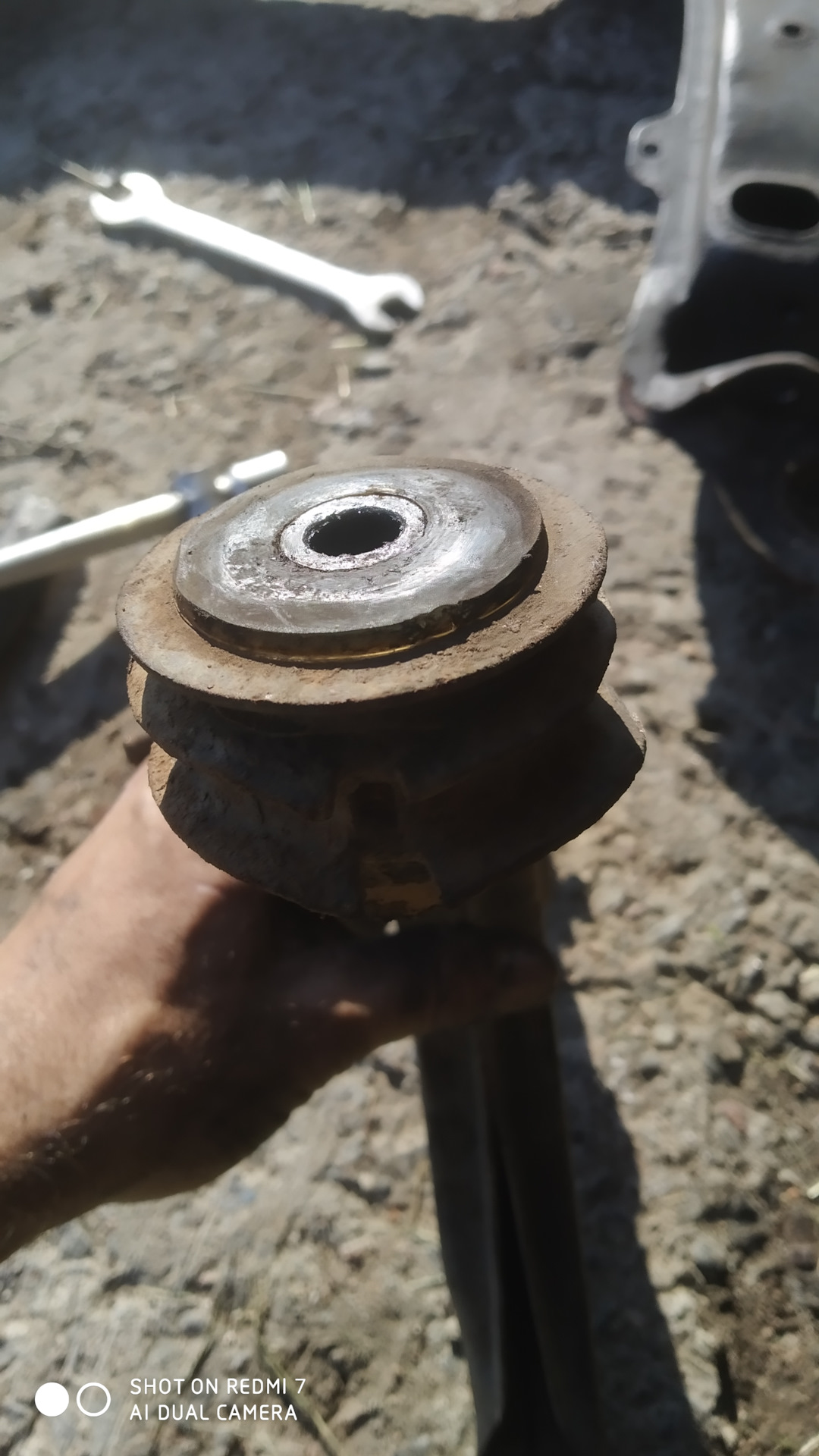

В одном из рычагов был ещё Волговский плиуретан
Износ минимальный правда задубели

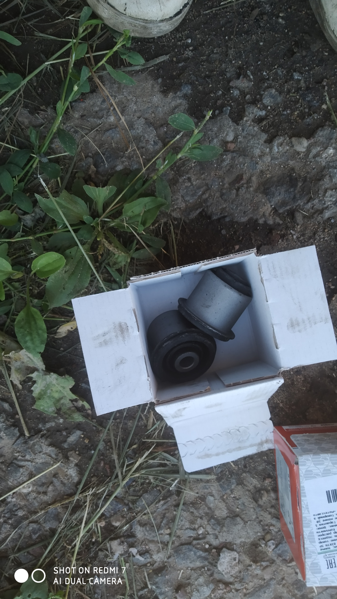

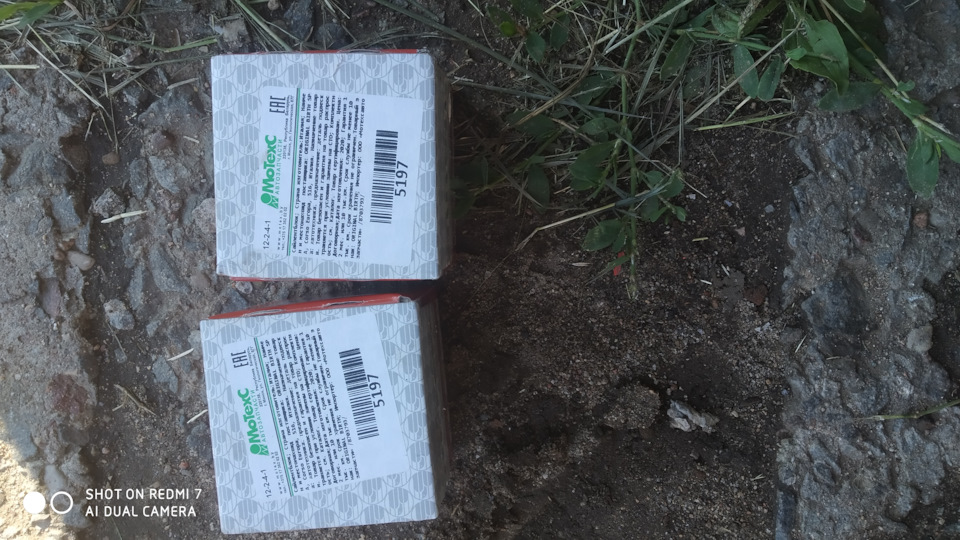

В передние рычаги куплены сайленты
Кому нужны номерки
Комплект на рычаг в коробочке
Впресовывается на раз два тема заезжаная

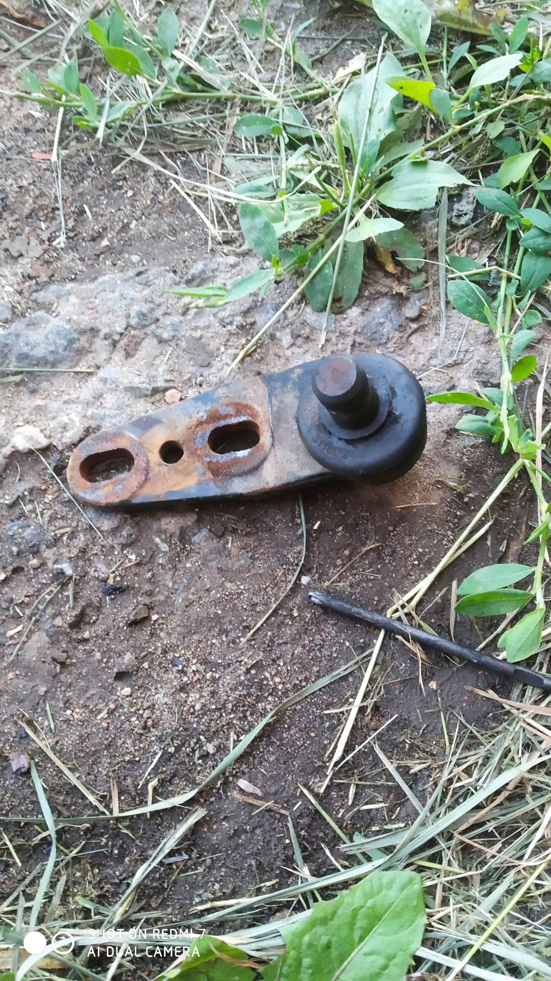

Водительская шаровая поймала люфт. Фото новой как то провафлил

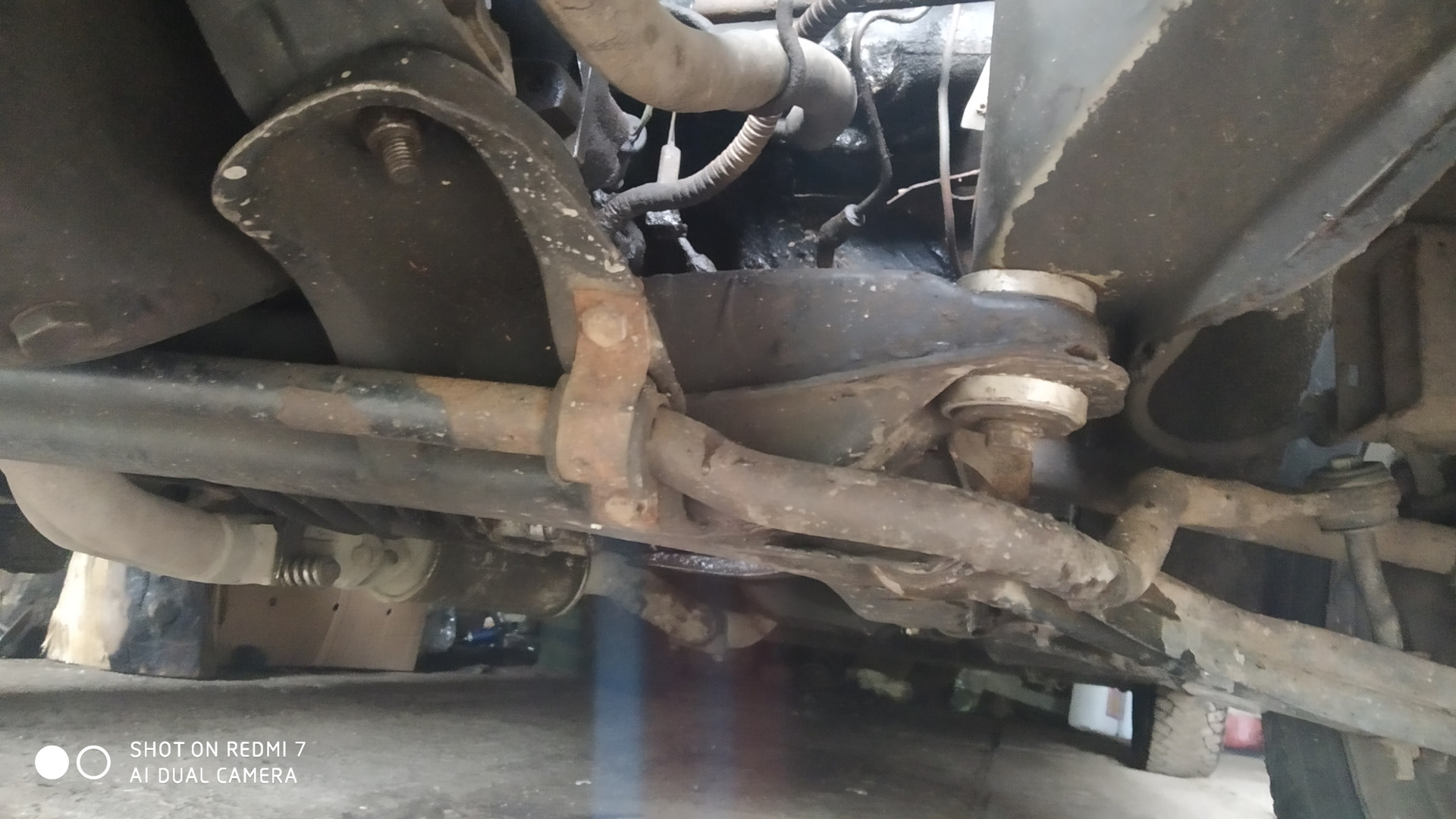

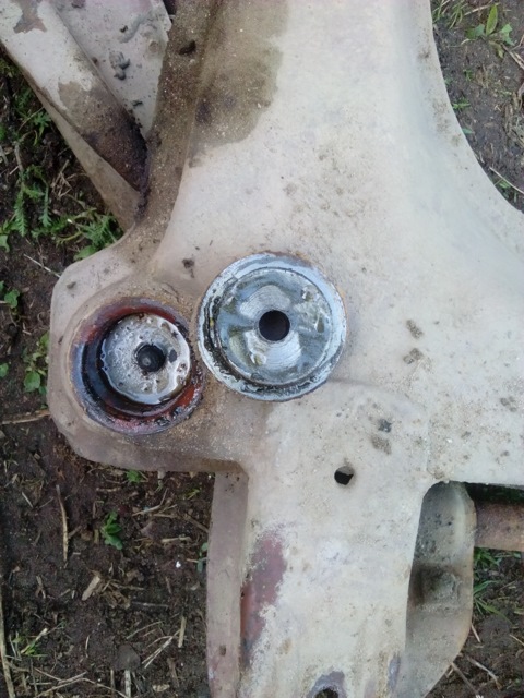

В подрамник впендюрил алюминиевые шайбы))) замаялся менять сайленты.
За помощь в приобретении шайб огромное спасибо maks-azino.
