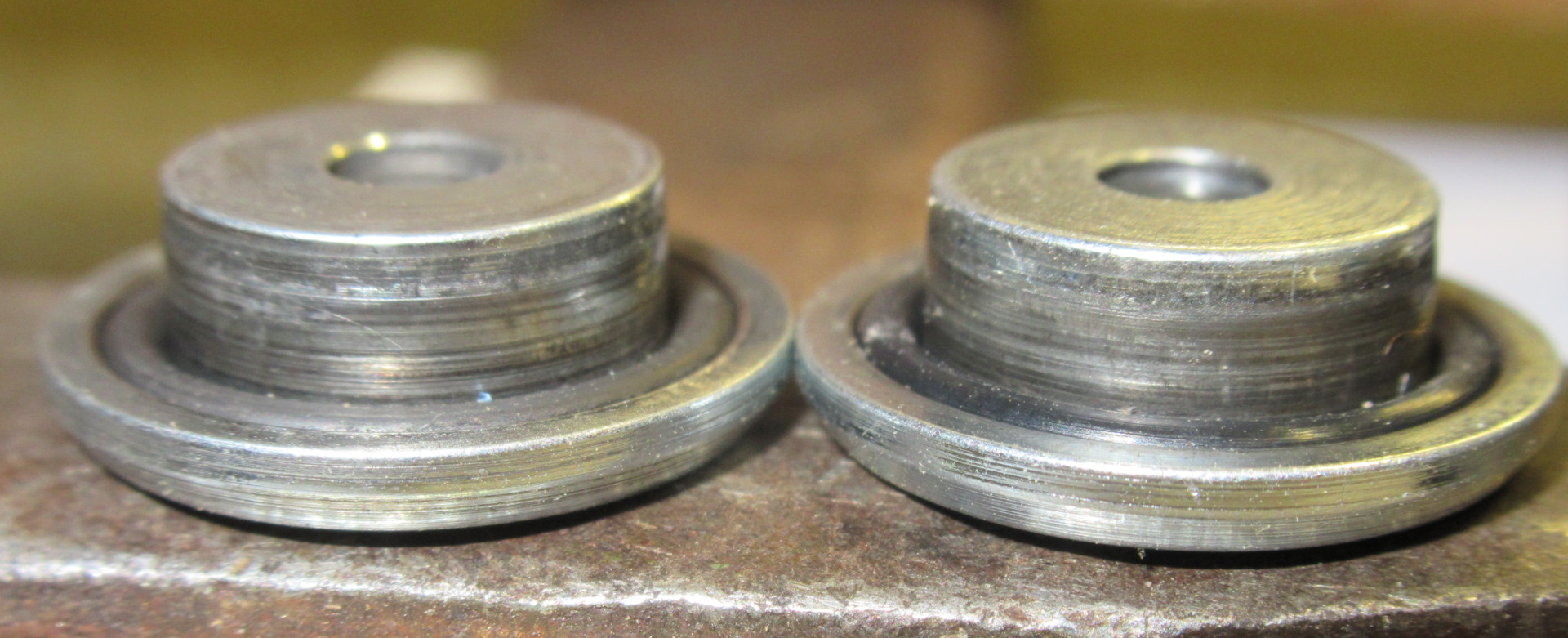

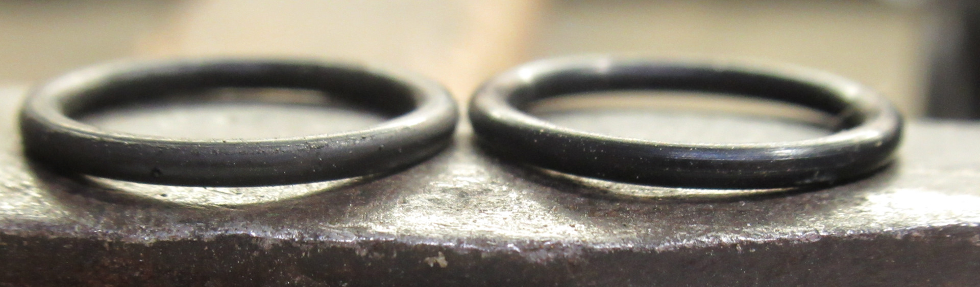

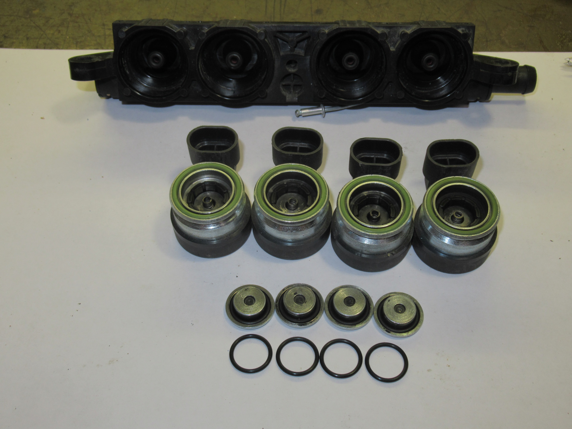

Гбо я поставил два года назад и за это время я проехал 48 тысяч километров. www.drive2.ru/l/507501583106311079/
Последнее время когда начал обращать внимание на работу мотора слышно было как громче стали работать газовые форсунки.

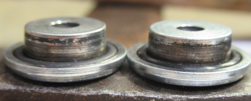

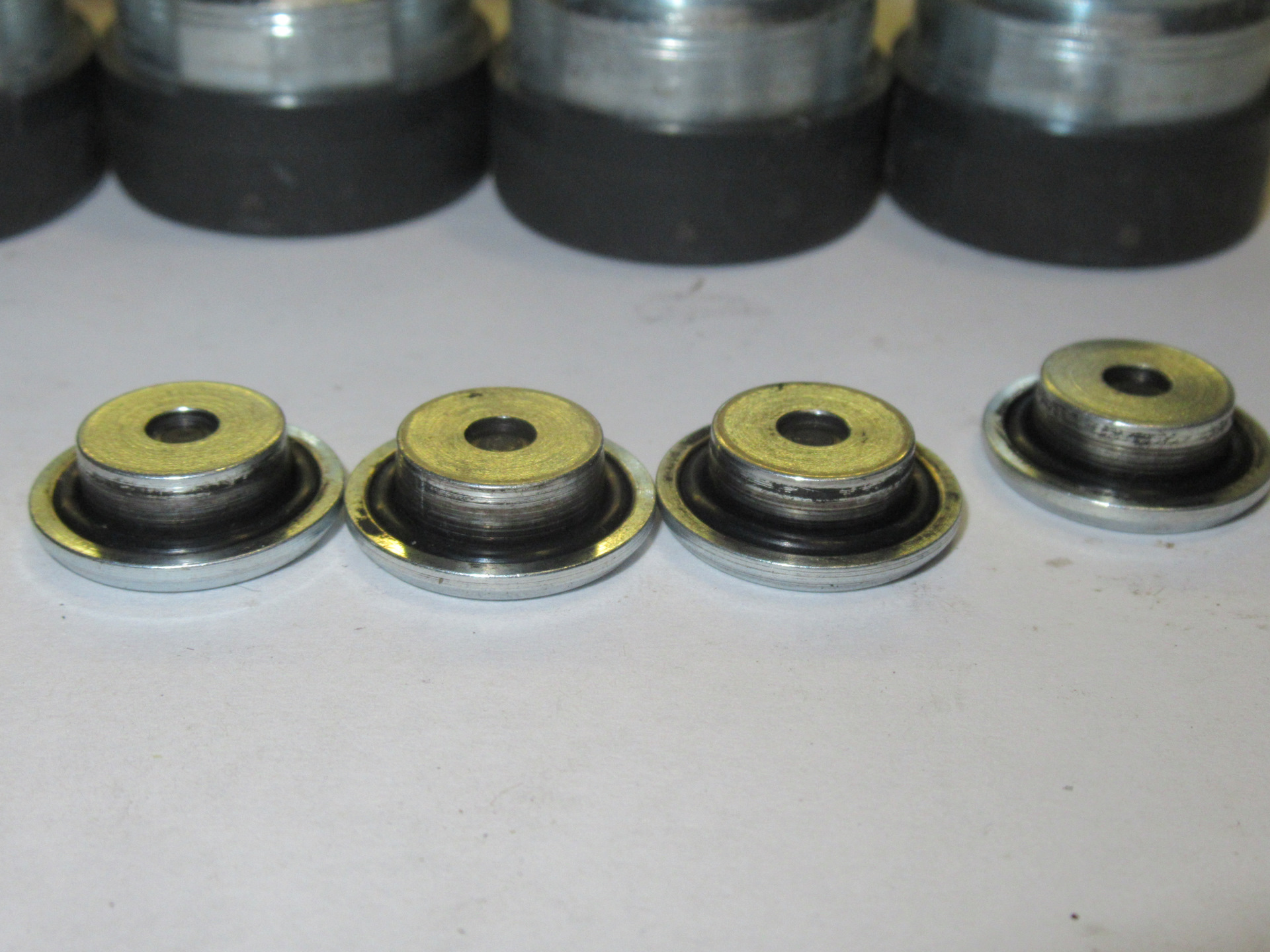

по одним меркам пробег такой маленький по другим уже существенным что резиновые кольца могли деформироваться. Если продолжать дальше так ездить может разбить катушки и можно попасть на большие деньги по замене форсунок.

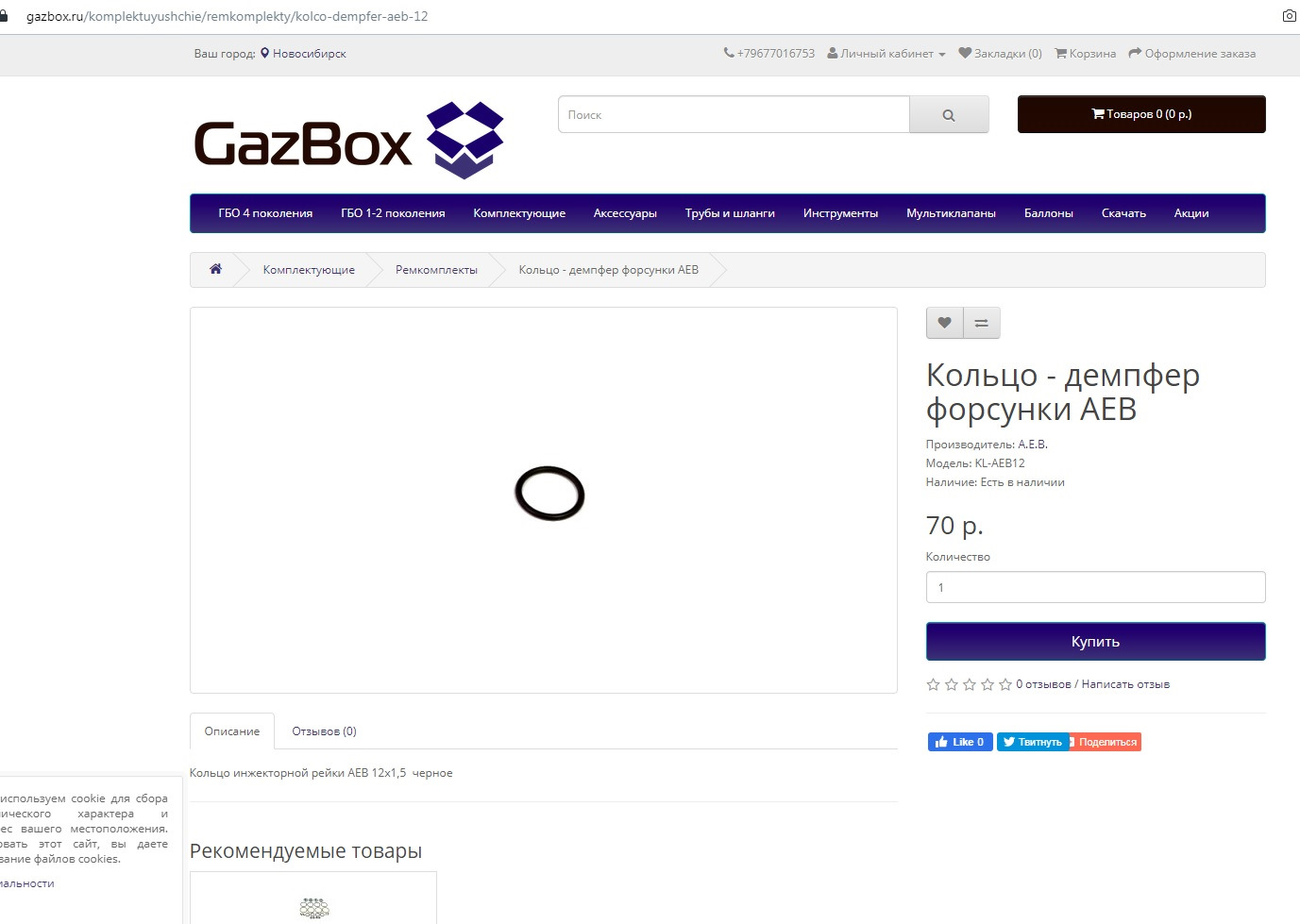

Полный ремкомплект на эти форсунки стоит больше тысячи рублей, в основном в этой газовой рейки изнашивается демпферное кольцо. Отдельно оно стоит 70р штука. Самое главное что там указаны их геометрические размеры 12 мм внутренний диаметр и толщина 1,5мм.
В Китае пачка таких колец 10 шт стоит всего 50 рублей размером 12х1,5 aliexpress.ru/item/1005002514707311.html

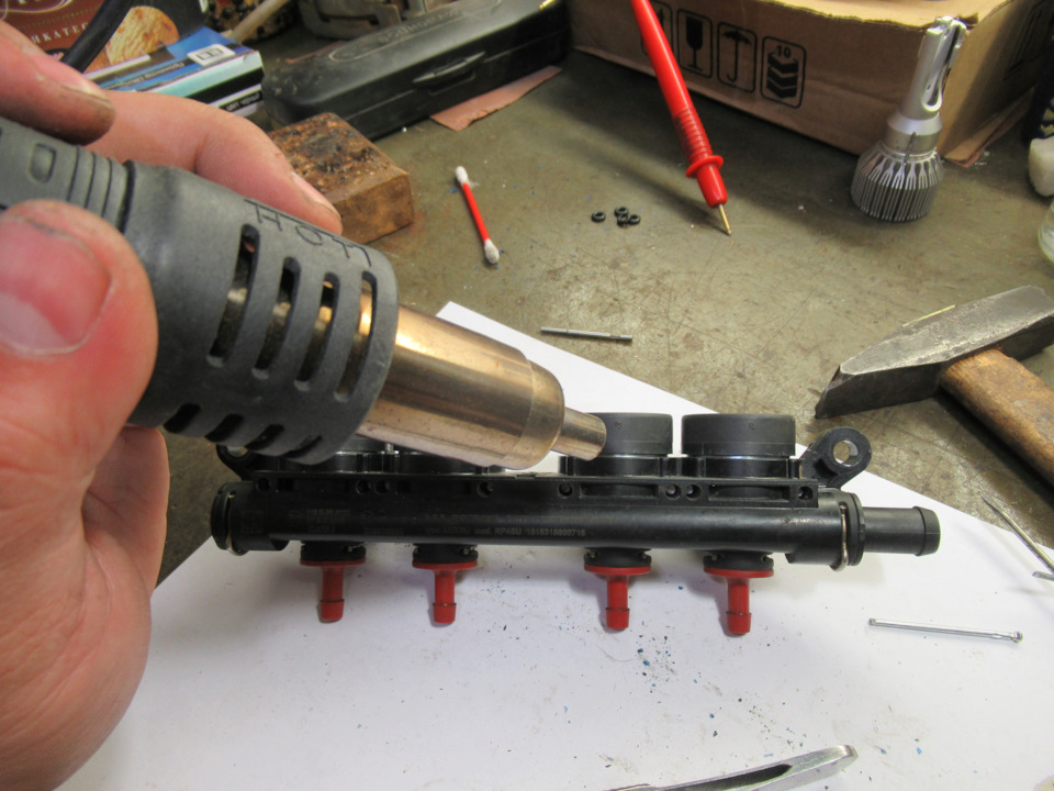

Грел я при помощи фена от паяльной станции
Более подробный процесс в видео

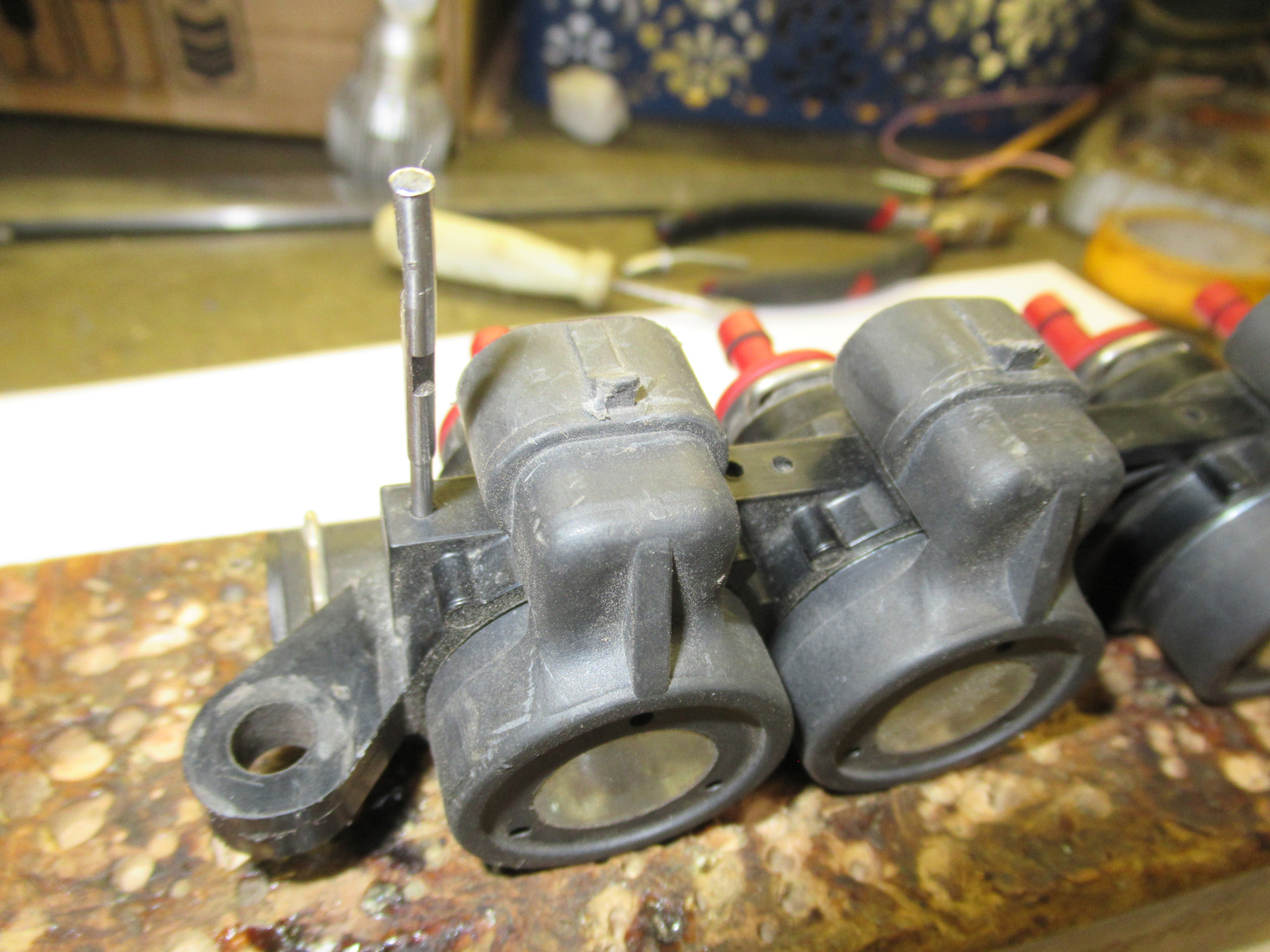

При сборке вы без герметика ставили штифты?
Уайт спиритом чистить? Спиртом (изопропиловый) можно чистить без ущерба резинкам и пластику форсунок?
66 тыс км прошёл на АЕБ, подтраивает = готовлюсь разбирать+чистить+ставить ремкомплект…
привет, они уже прошли 20 тысяч км и снова стучат. еще что заметил идет перелив газа видимо точность открытия изменилась, поэтому тоже жду когда пришлют ремкомплект. будешь брать ремкомплект ищи от ландирензо аеб. По поводу штифтов они там под конус так что никуда они не денутся

Перелив газа начался после замены этих резинок? Имеешь ввиду что лучше всё-таки ставить оригинальный ремкомплект?
Да
Подскажите, а где можно найти размеры всех уплотнений в рейке?
gazbox.ru/komplektuyushch…ekty/kolco-dempfer-aeb-12
gazbox.ru/komplektuyushch…itelnoe-v-shtucer-aeb-2-9
gazbox.ru/komplektuyushch…co-uplotnitelnoe-aeb-22-2
gazbox.ru/komplektuyushch…lekt-gazovih-forsunok-aeb

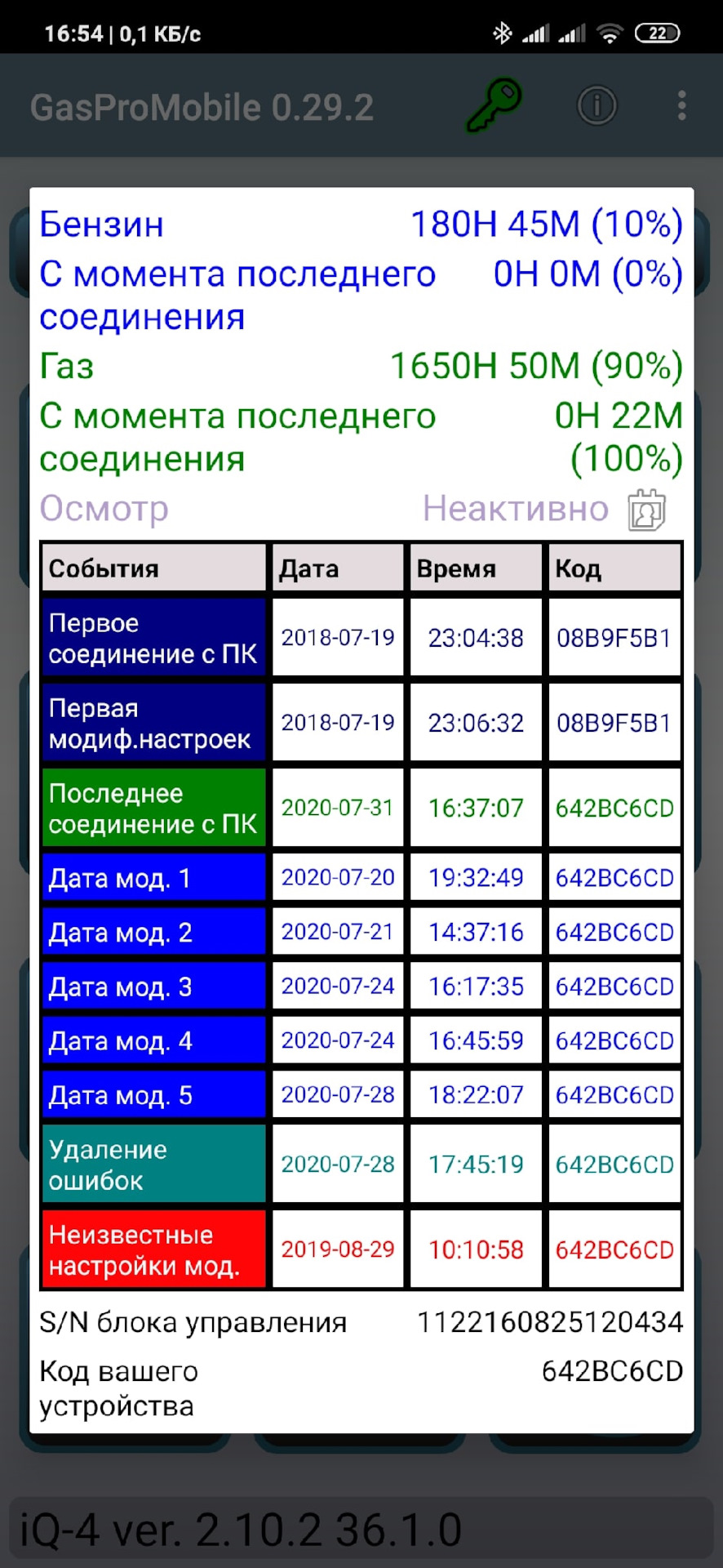

Привет. От чего у тебя провалы при переключении на бензин?
Все дело было в перекрытии топлива, было 0мс поставил 1мс и переход плавный

металлический стук пропал когда долбить. Там вверху видео с до и после
