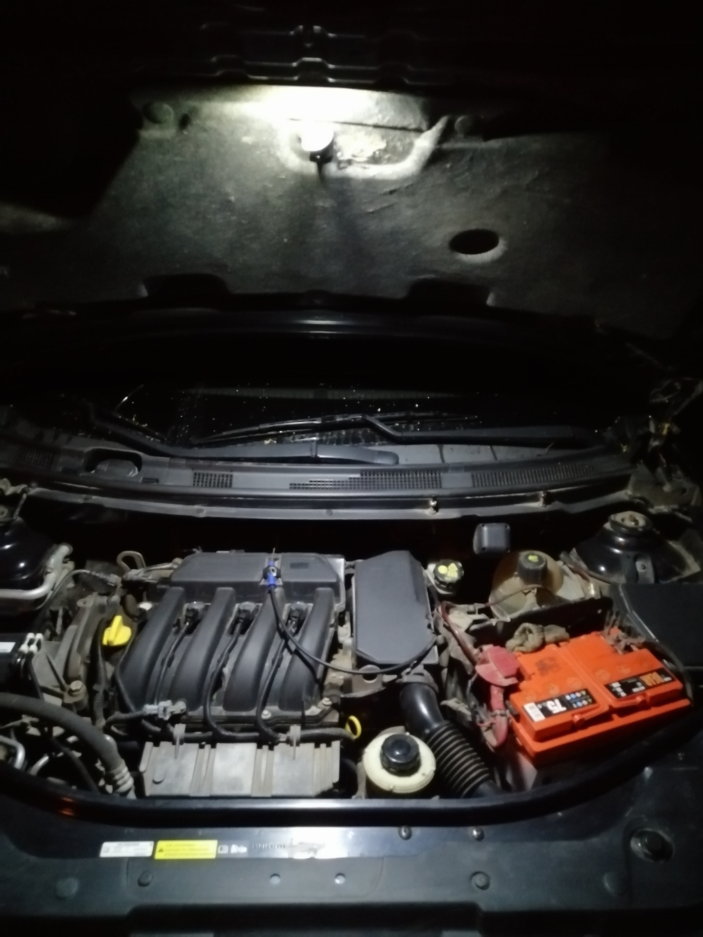

Давно уже сделал подсветку под капот(такую же как раньше в жигулях были😁), так от делать нечего, в итоге оказалось полезная штука. Ночью под капотом видно все отлично, мало ли лампу поменять, или ещё чего там глянуть, всякое ночью в дороге может случиться. А сделал я эту подсветку из LED б/у ходовых огней, один установил под капот, второй в багажник, света теперь везде хватает. В багажнике запитал от штатного плафона, а под капотом, нашел в блоке предохранителей постоянный плюс, от него через концевик и к самому "плафону"

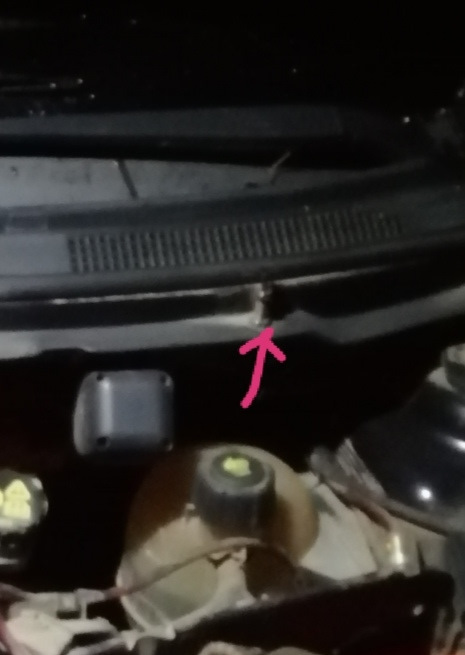

концевик☝️

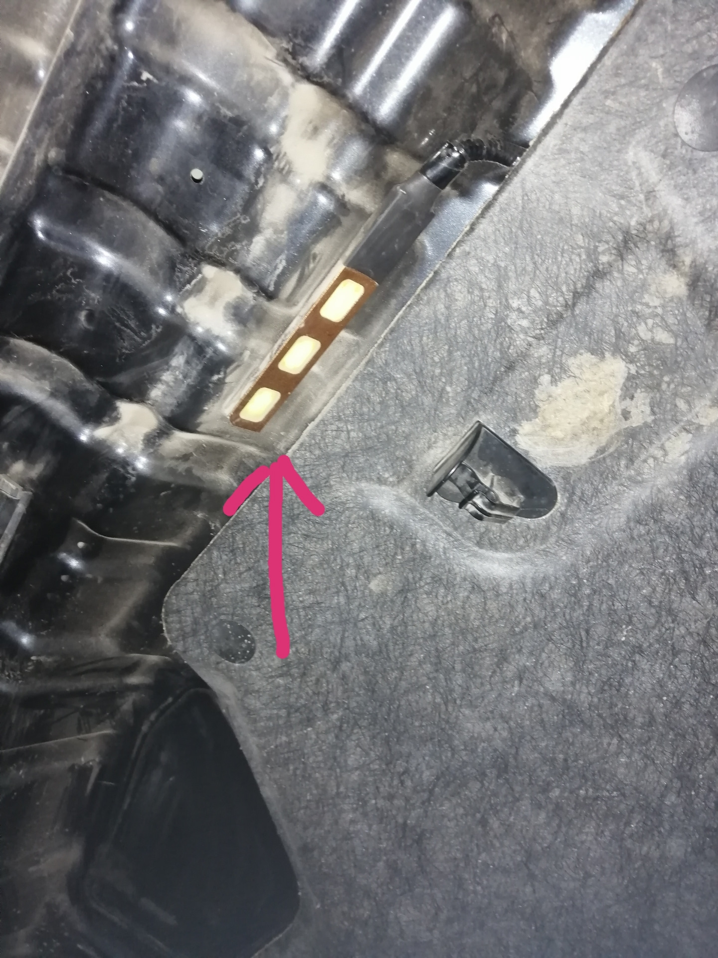

. Его же, плафон, приклеил на 3м скотч, там с обратной стороны в капоте есть небольшая площадка, прямо как будто специально для него,
. Площадка☝️
вот прямо на нее и наклеил.Теперь, при отрывании капота свет загорается, при опускании гаснет, все легко и не сложно, а самое главное светло😁. Результат👇

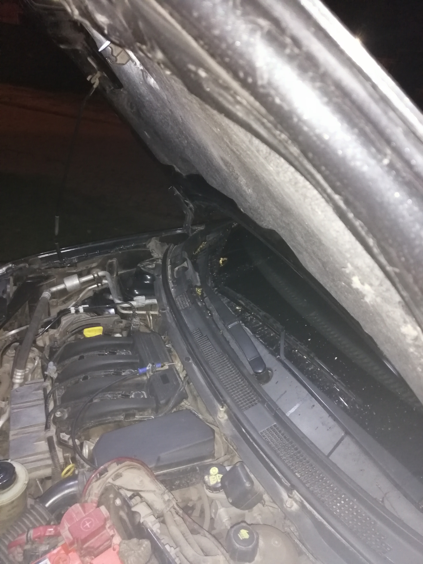

Эх, тоже думаю так сделать, только вот хочется меньше колхоза… У меня 18г машина, и нет обшивки капота. Вся проводка будет висеть.
Думаю вот, как лучше сделать
Обшивку с разбора взять и поставить😁
В моей стране отдельно обшивку от капота не продают 🤣🤣🤣🤣
С Авито
Я с Казахстана, в моем городе нет в продаже таких обшивок, только если на заказ
из салона + тащил надо? или под капотом есть он?
Под капотом, в блоке предохранителей.
