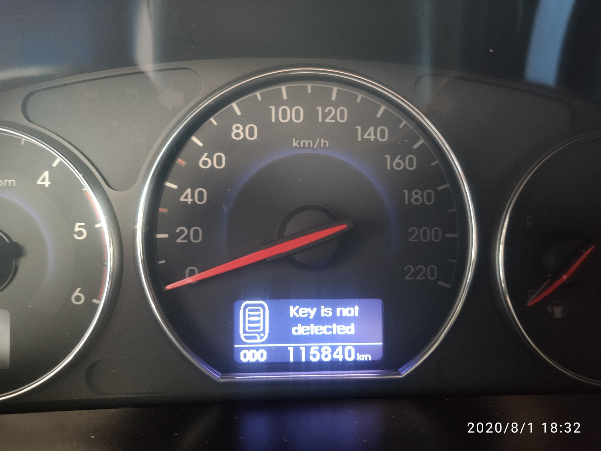

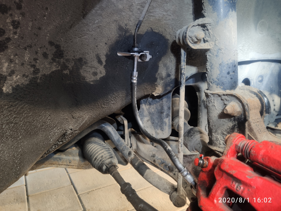

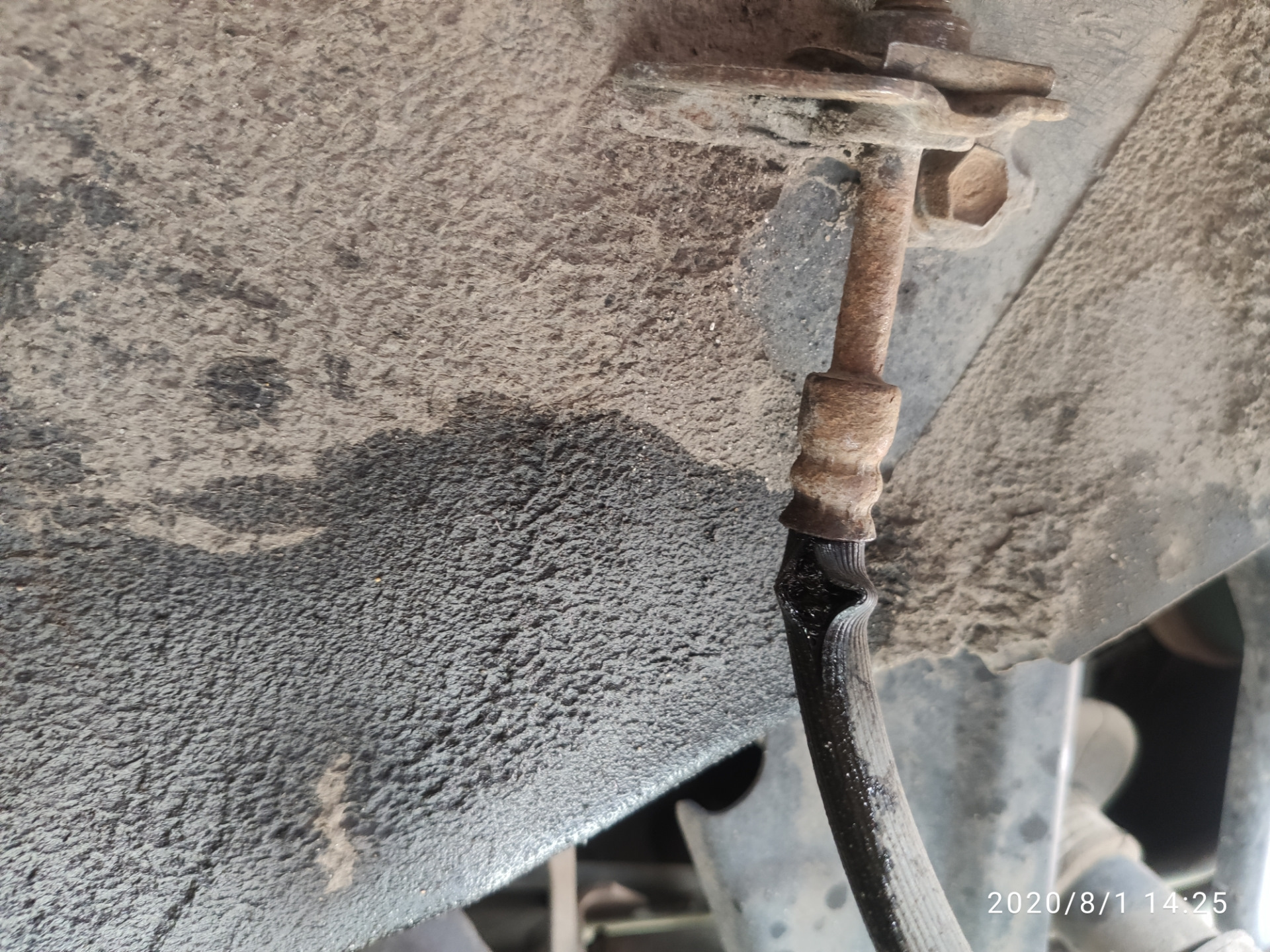

Собрался выехать в город (Анапа) и при заводе авто провалилась педаль тормоза, как выяснилось, лопнул правый передний тормозной шланг. Быстро мотнулся в магаз и поменял его- достаточно быстро. Описывать замену нет смысла, всё достаточно просто. Остальные шланги в порядке, но думаю их все заменить в скором времени. Так же прокачал все тормоза по схеме.
PS: Катаюсь по горам, страшно представить, что могло бы быть, если бы он лопнул на ходу…

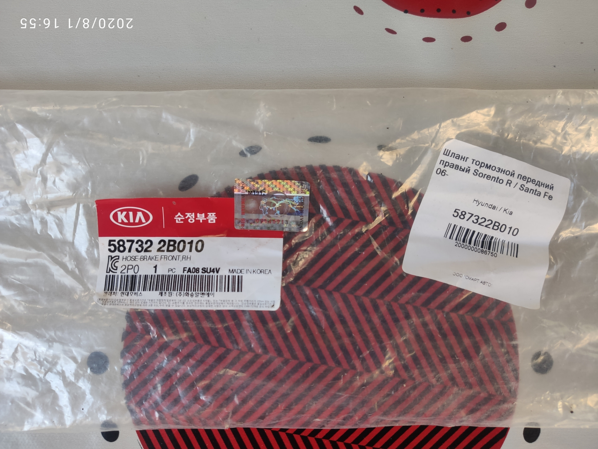

Запчасти на фото: B0202, 587322B010
Запчасти на фото: 115840

У самого несколько раз лопались на разных авто без каких либо предпосылок. И всегда после старта на стоянке
Такие они, ага, без предупреждений. Походу по пробегу надо менять. Аналогично, но правый.
