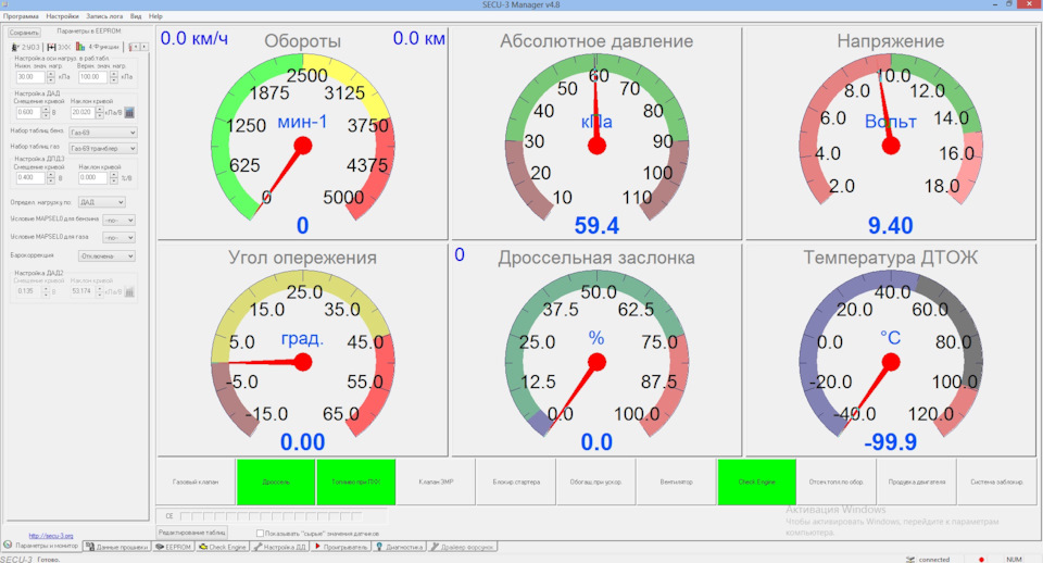

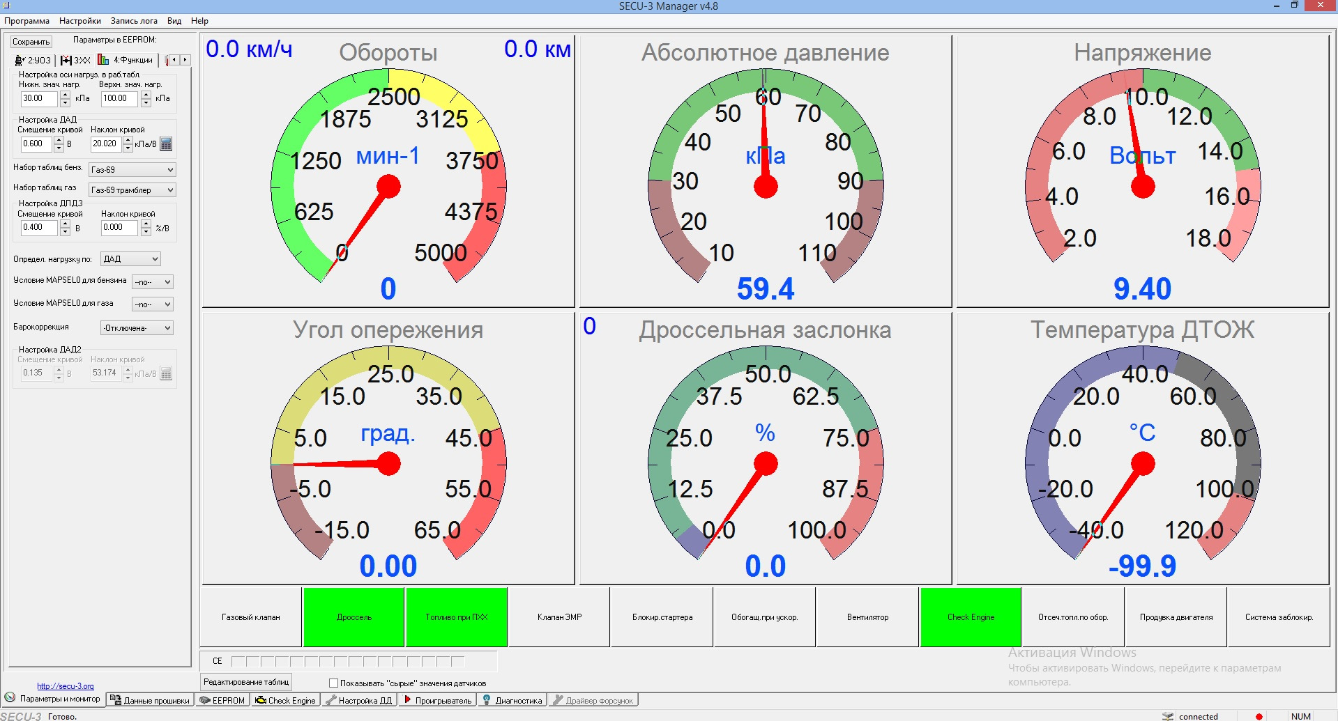

Заменил карбюратор, выехал, настроил карбюратор, протестировал МПСЗ.
Пока карты УОЗ не откатаны, но на штатных настройках МПСЗ динамика такая же как на БСЗ, лучше момент трогания, уверенно со второй трогается (КПП УАЗ).
Нужно тестировать и настраивать карты.
