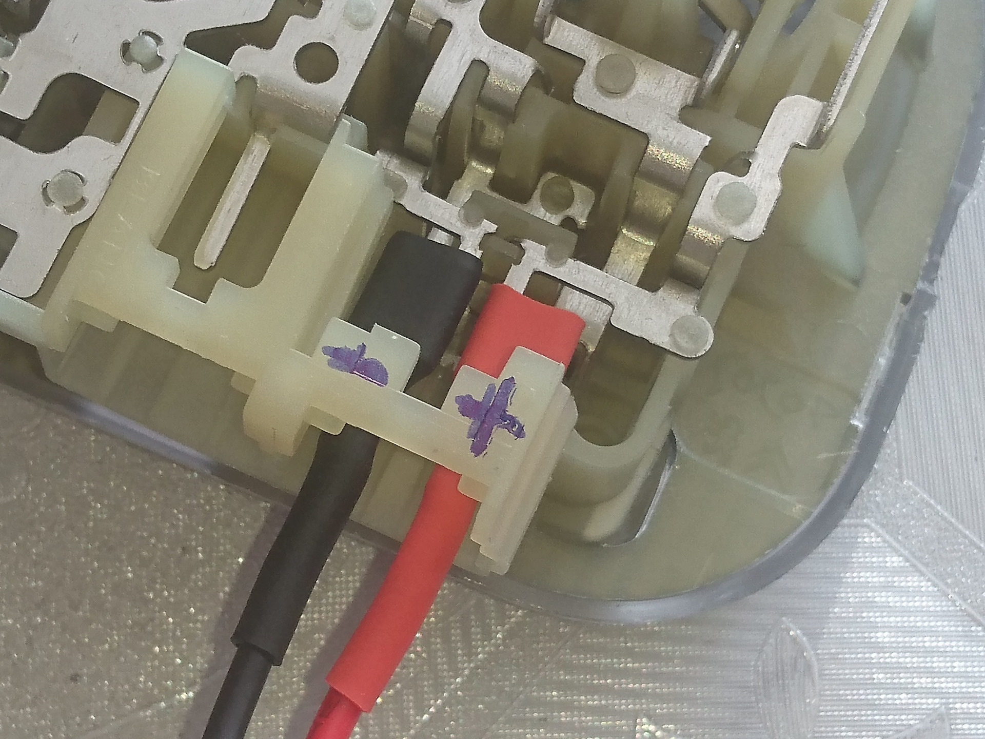

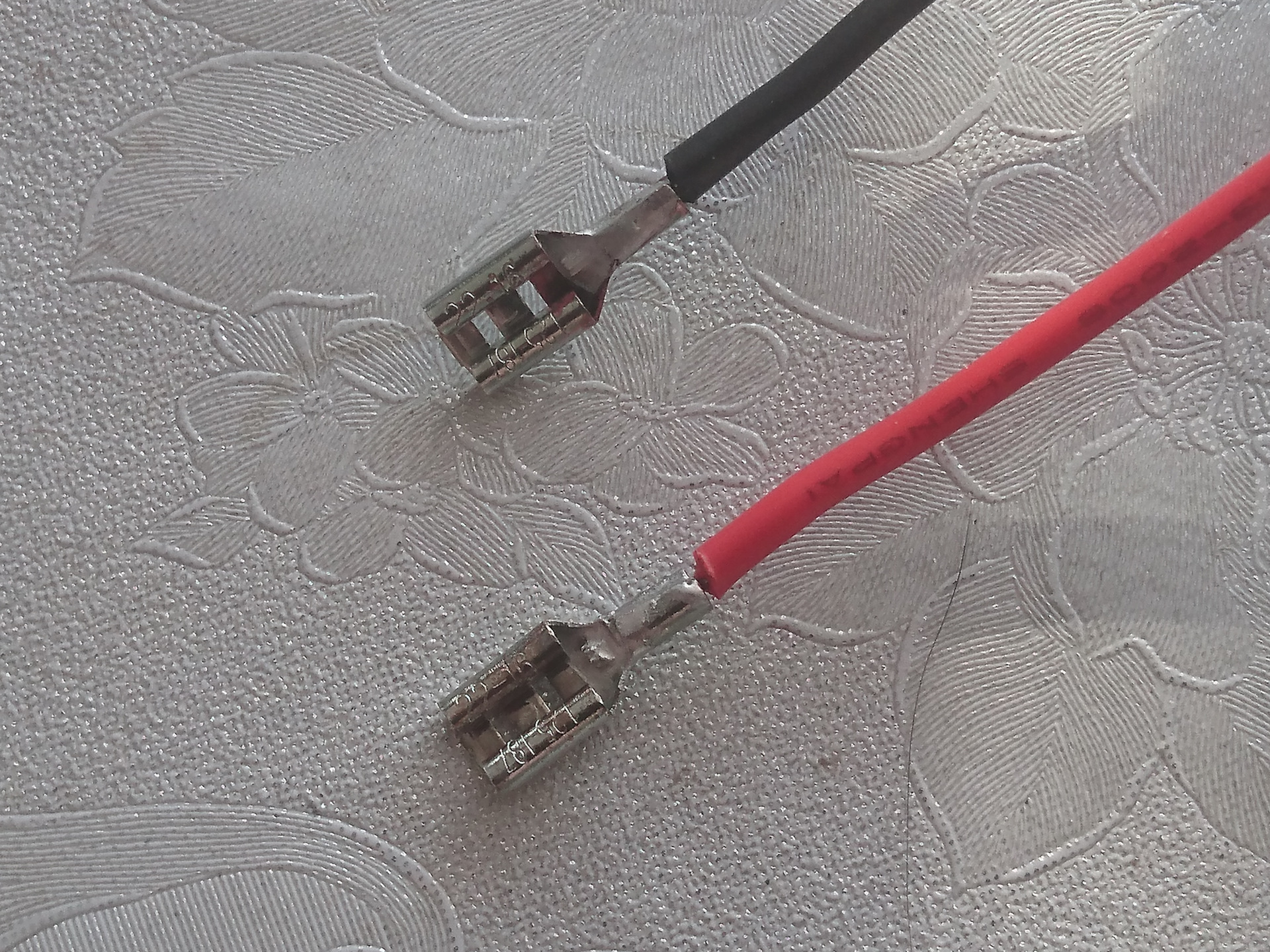

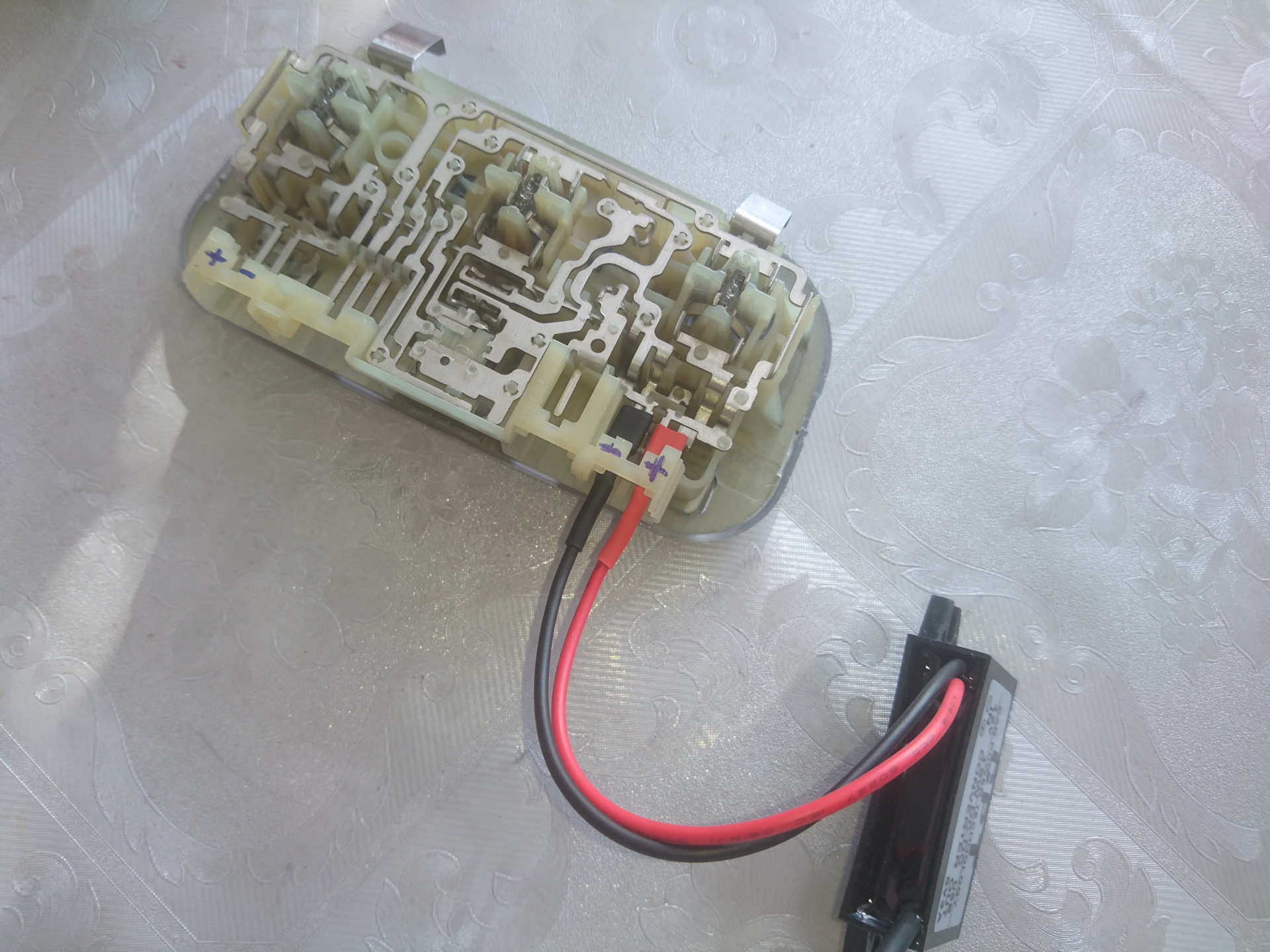

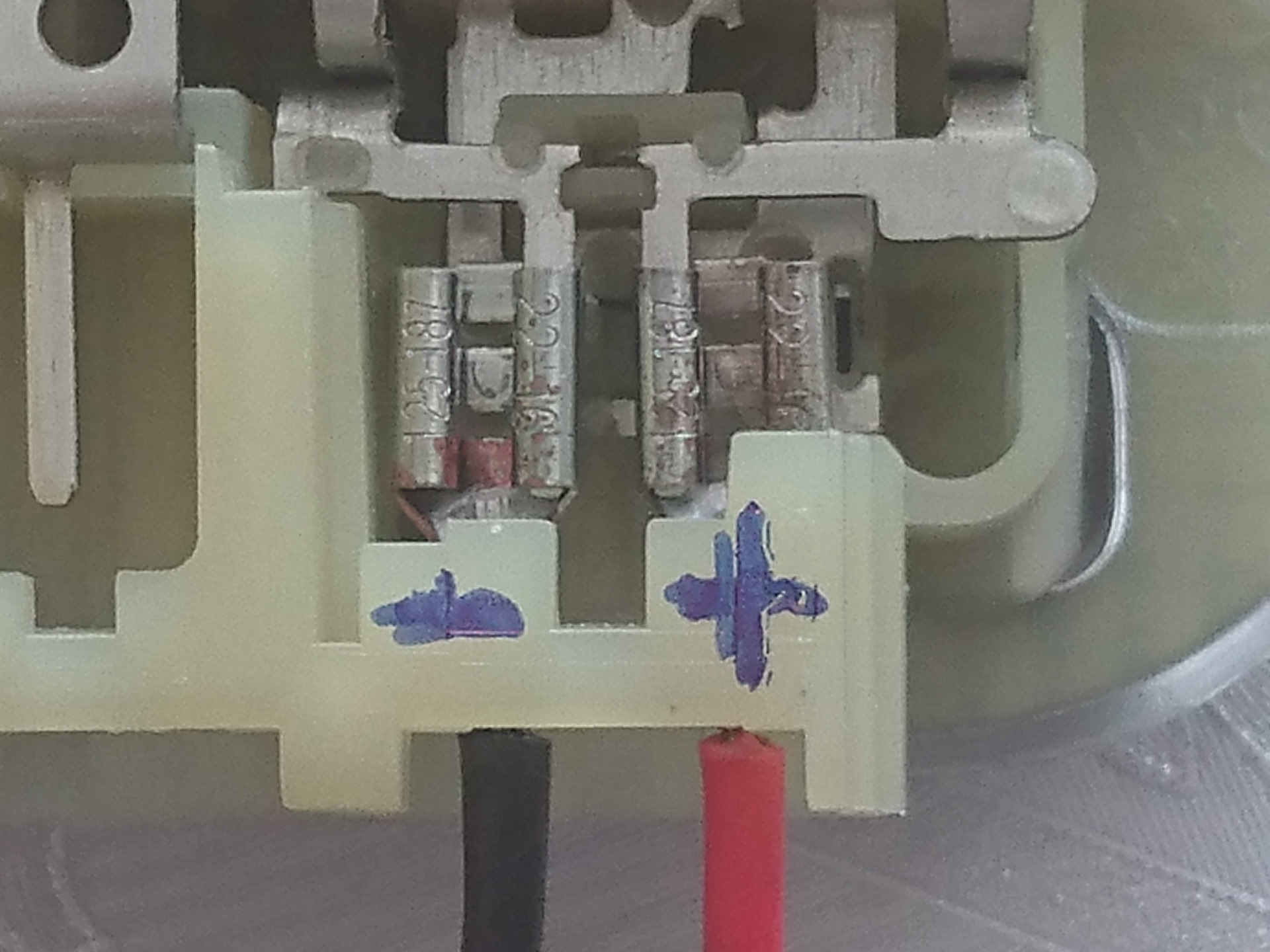

На строительном рынке была приобретена пара клемм. Их я припаял ко входящим концам конвертера.
Ещё разок примерил, как это встаёт на контакты.

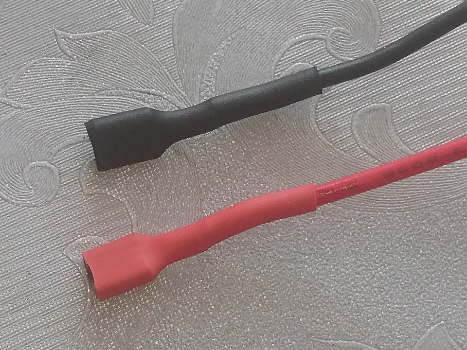

Дальше клеммы полностью прячутся в термоусадку.
Снова примерка.
В сборе.

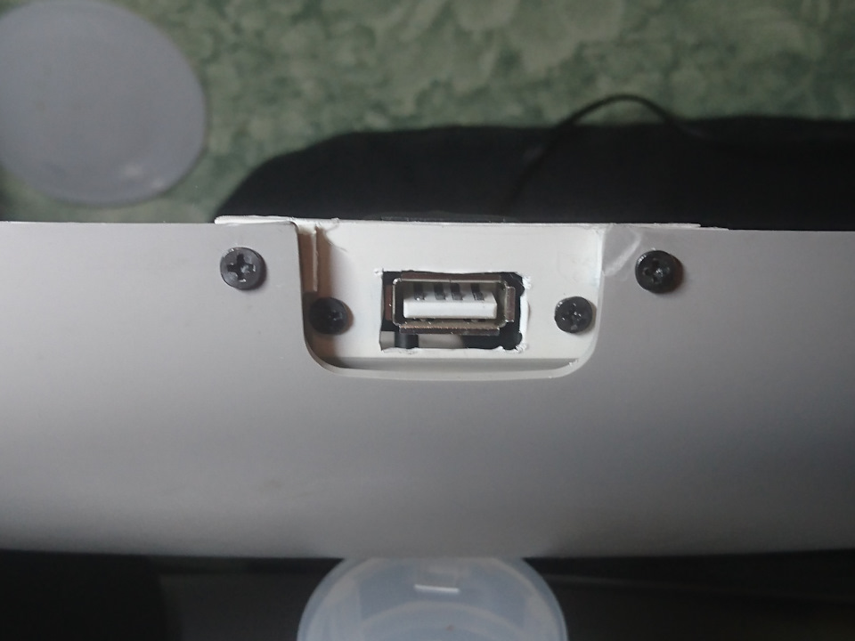

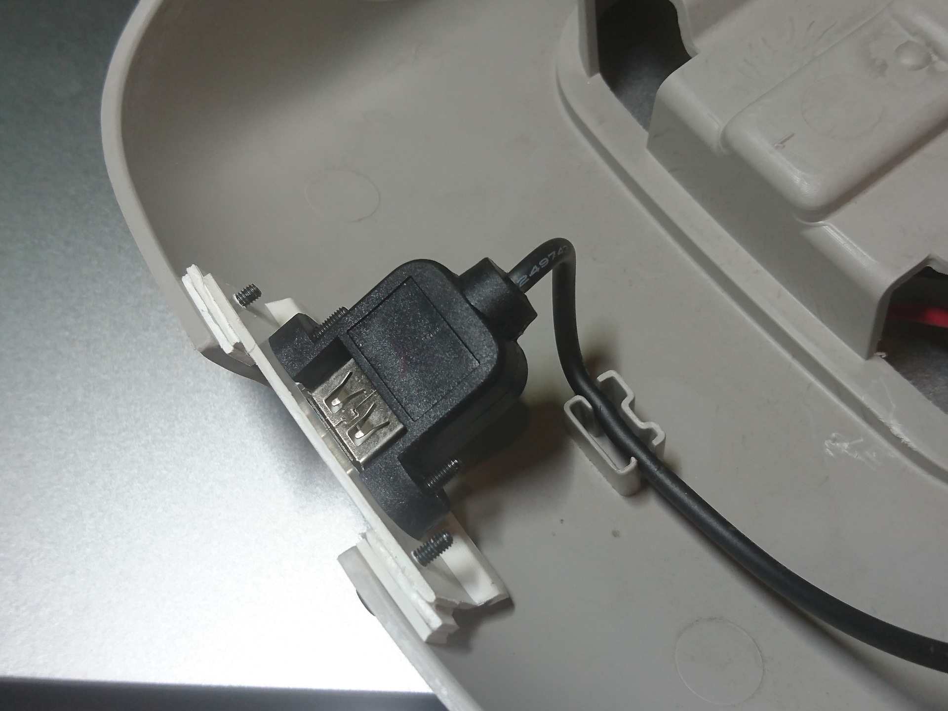

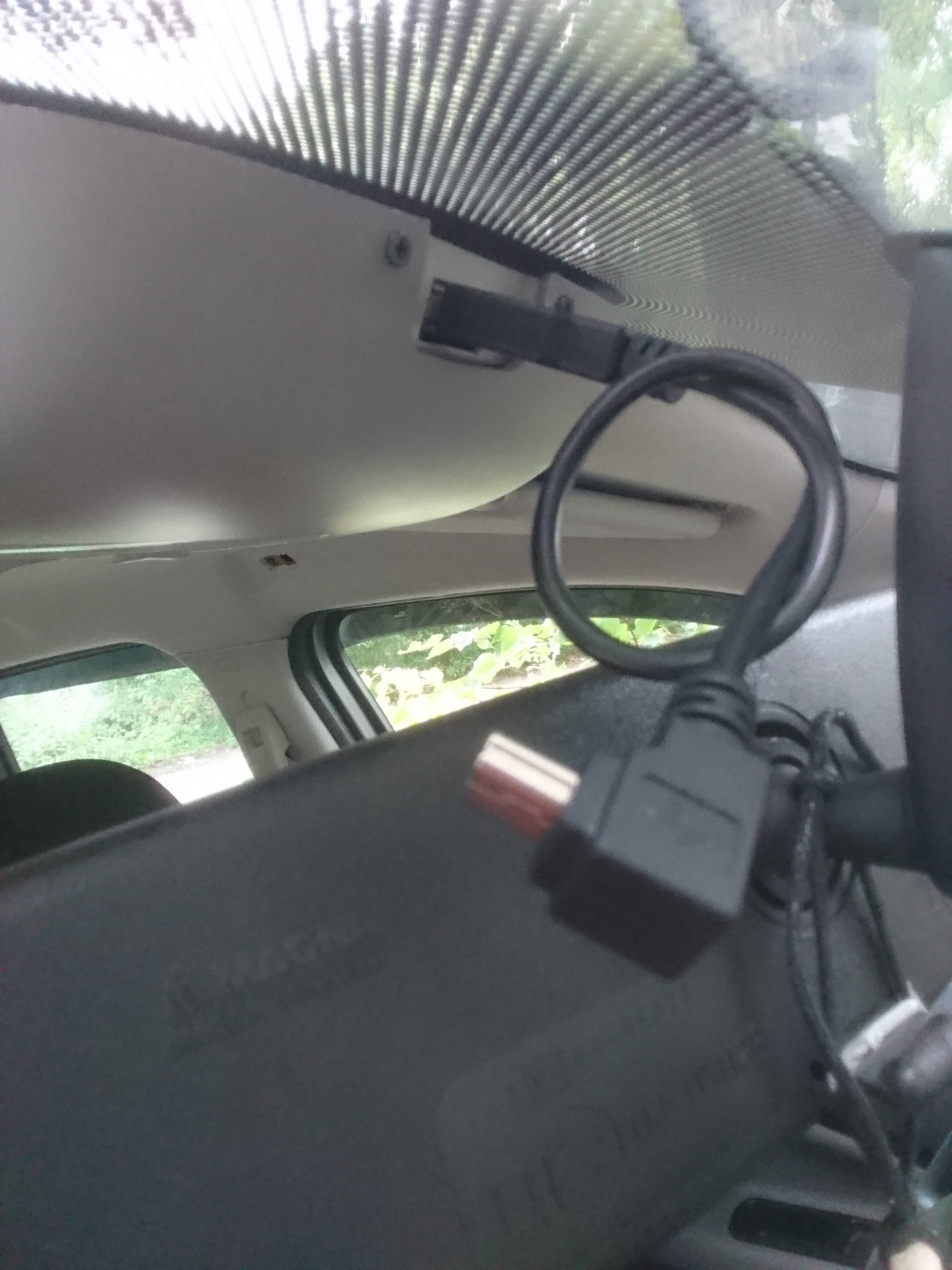

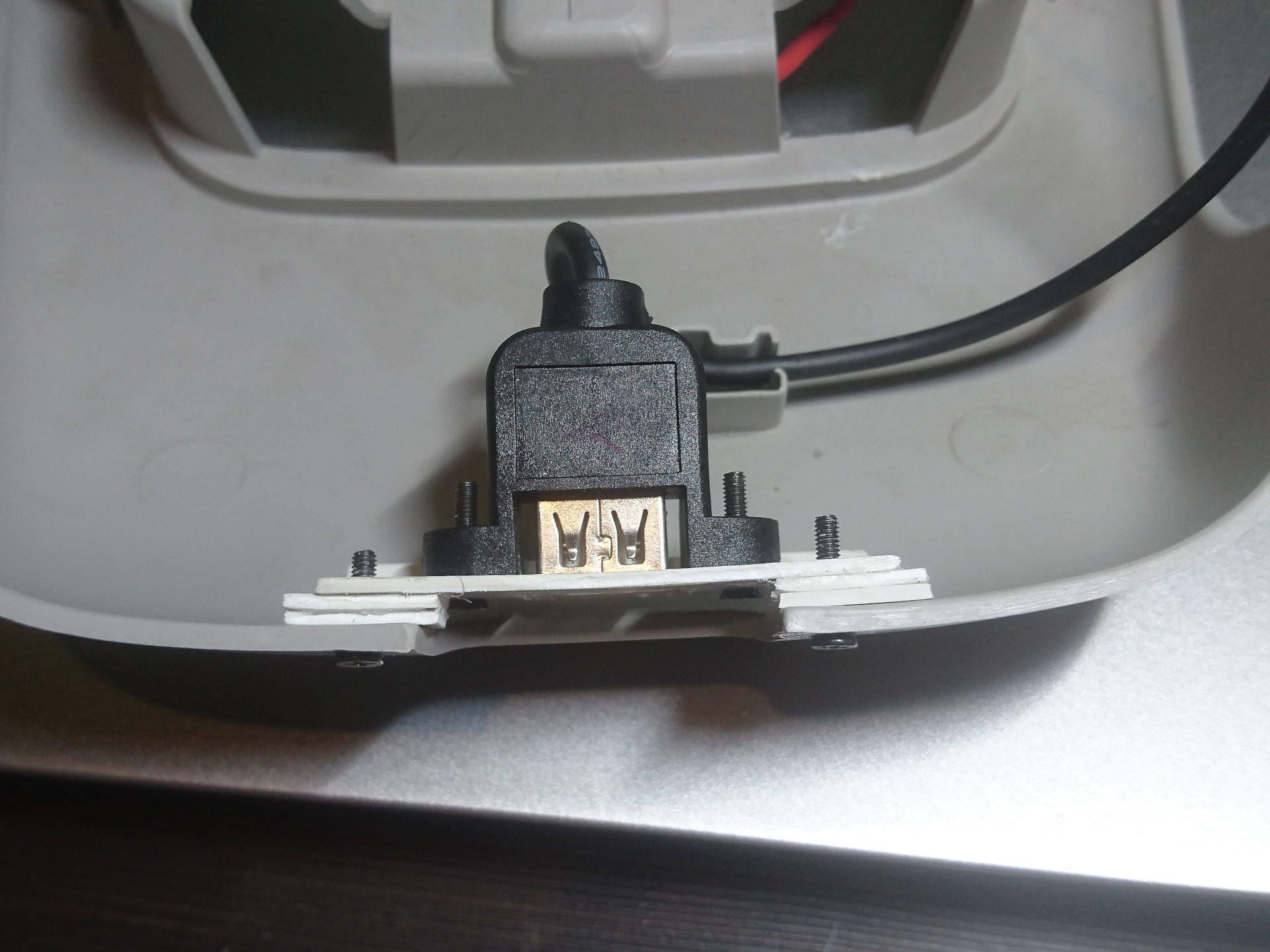

Далее через проставку из пластика закрепил USB-разъём в корпусе светильника.
Пластиковая хрень на корпусе идеально подошла для фиксации провода.
Вид спереди. Немного колхоз-стайл, но этого никто не увидит. Ну, почти никто.

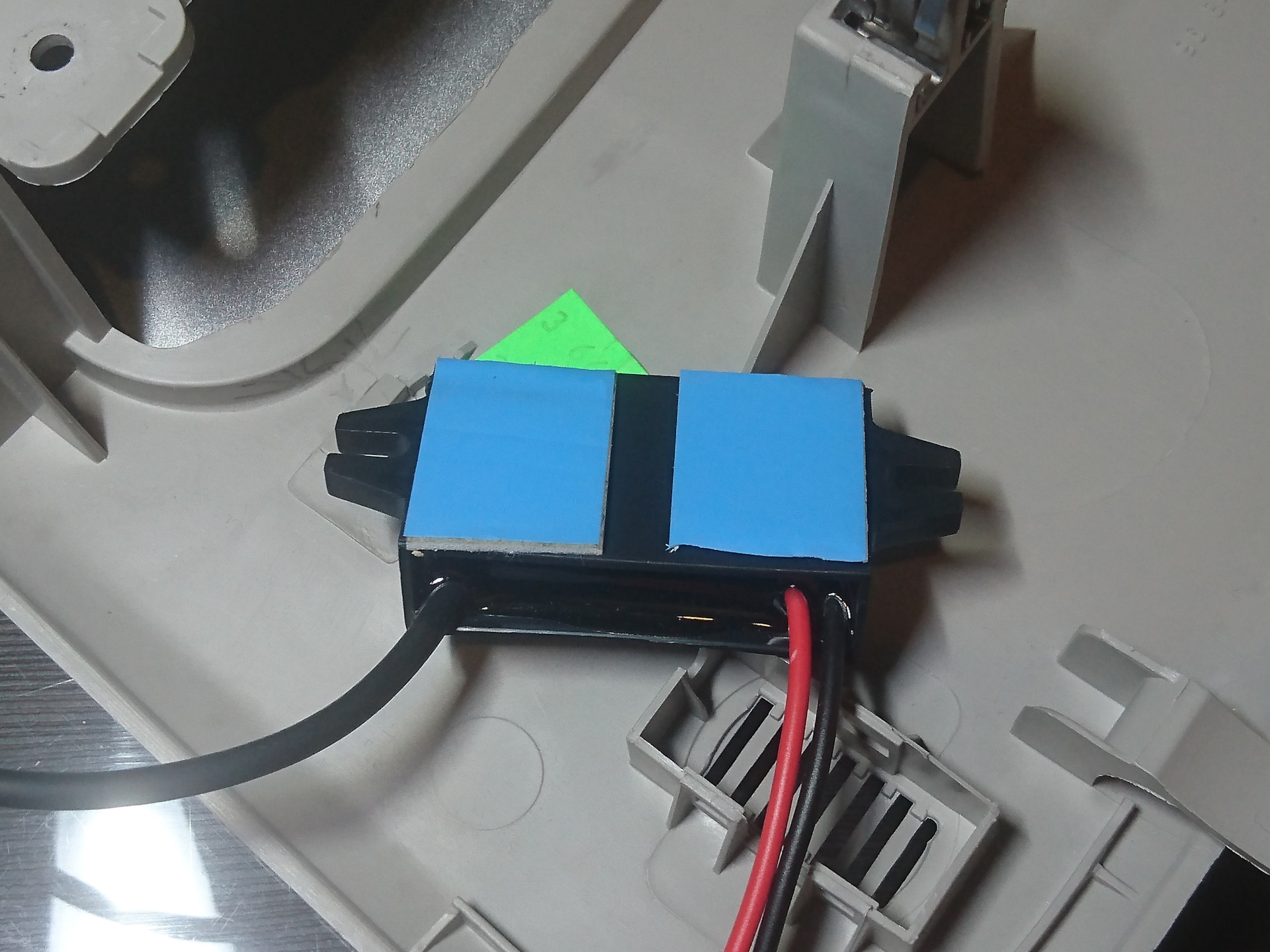

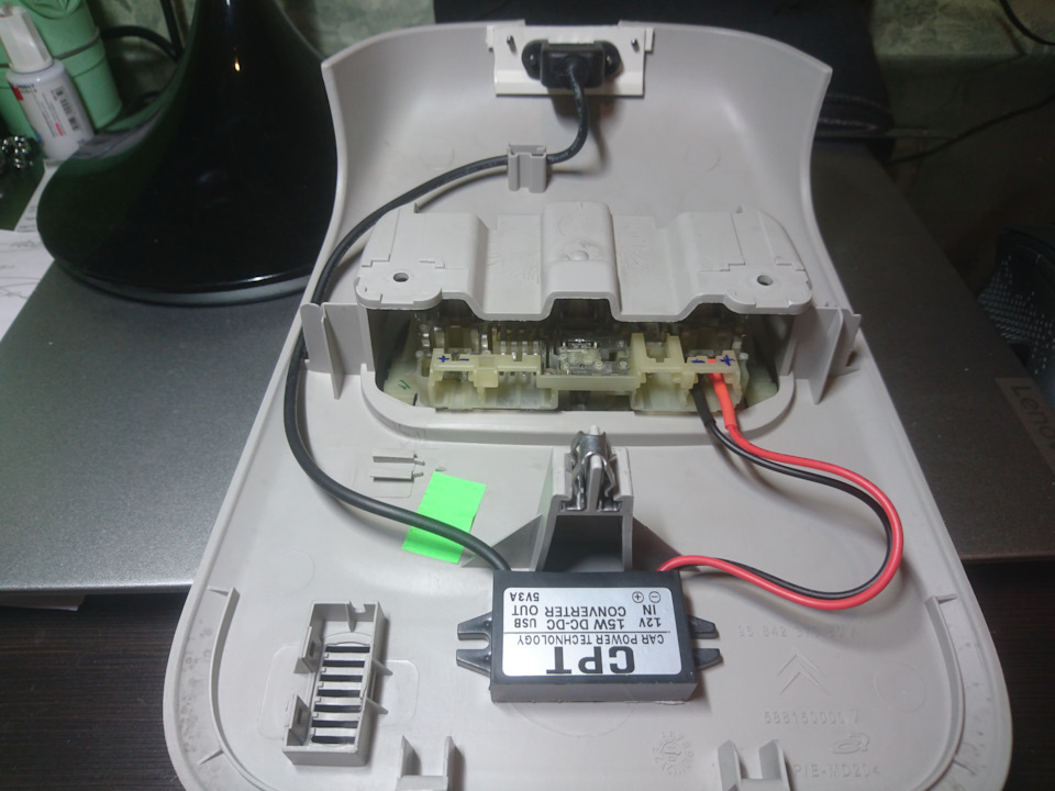

На конвертер наклеил пару кусочков вспененного двустороннего скотча.
И приклеил его к корпусу.
