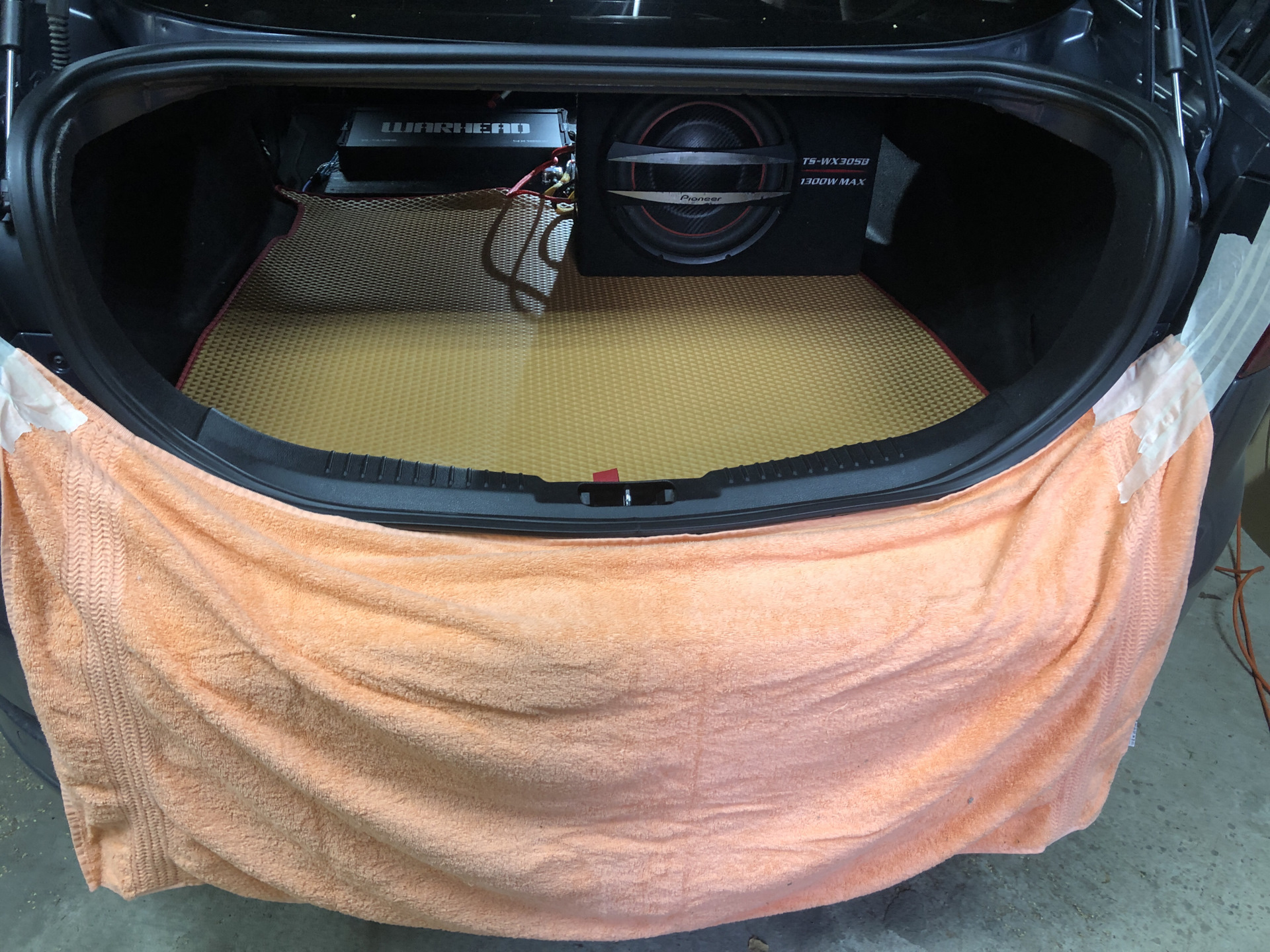

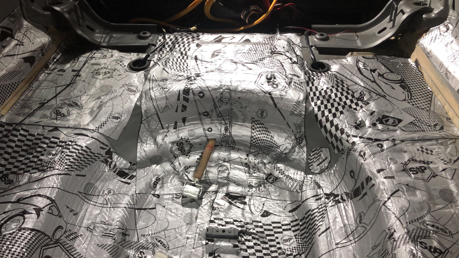

Дошли наконец-то руки до шумки багажника, тк шум от задних арок был давольно то таки великоват, да и Музыка издавала много звуков металла по багажнику.
Выбрав день мы с другом приступили к работе

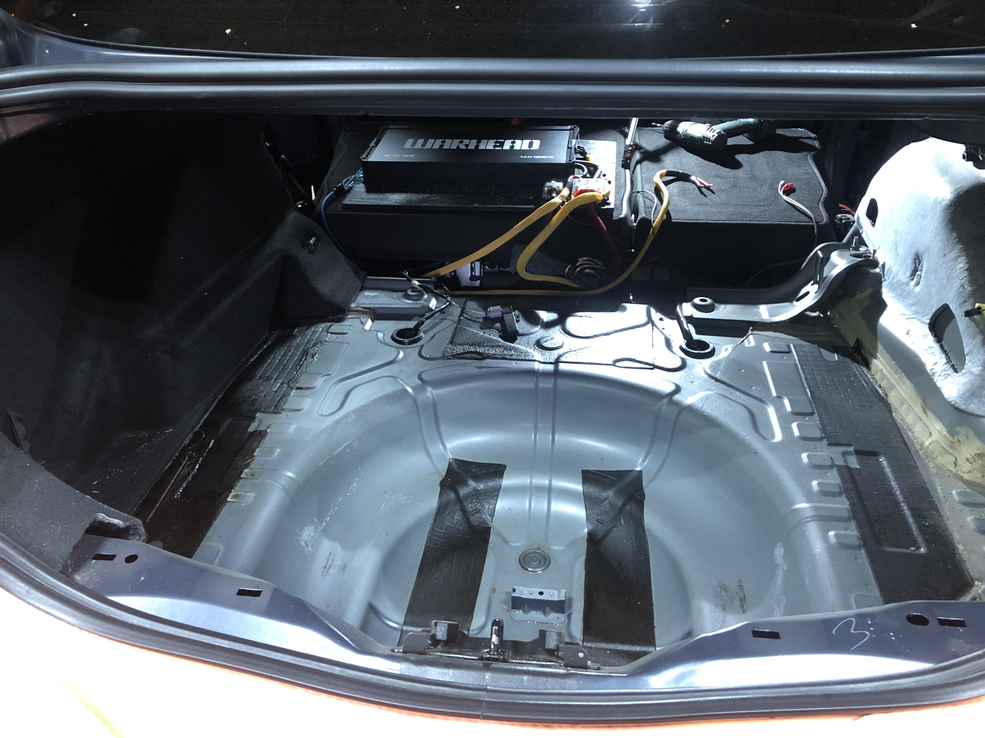

Разбирается багажник давольно просто при наличии съёмников
А вот салон трудновато

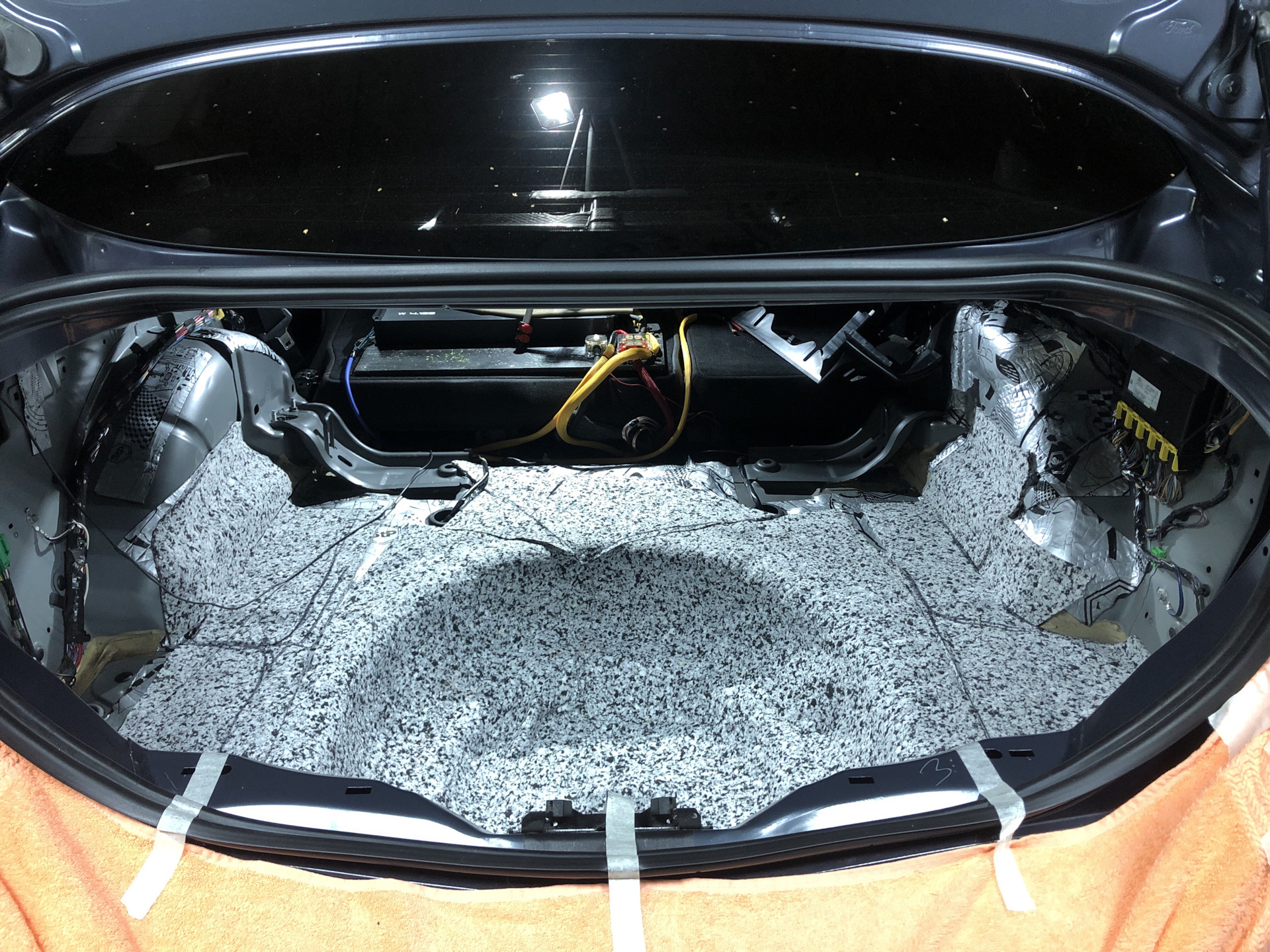

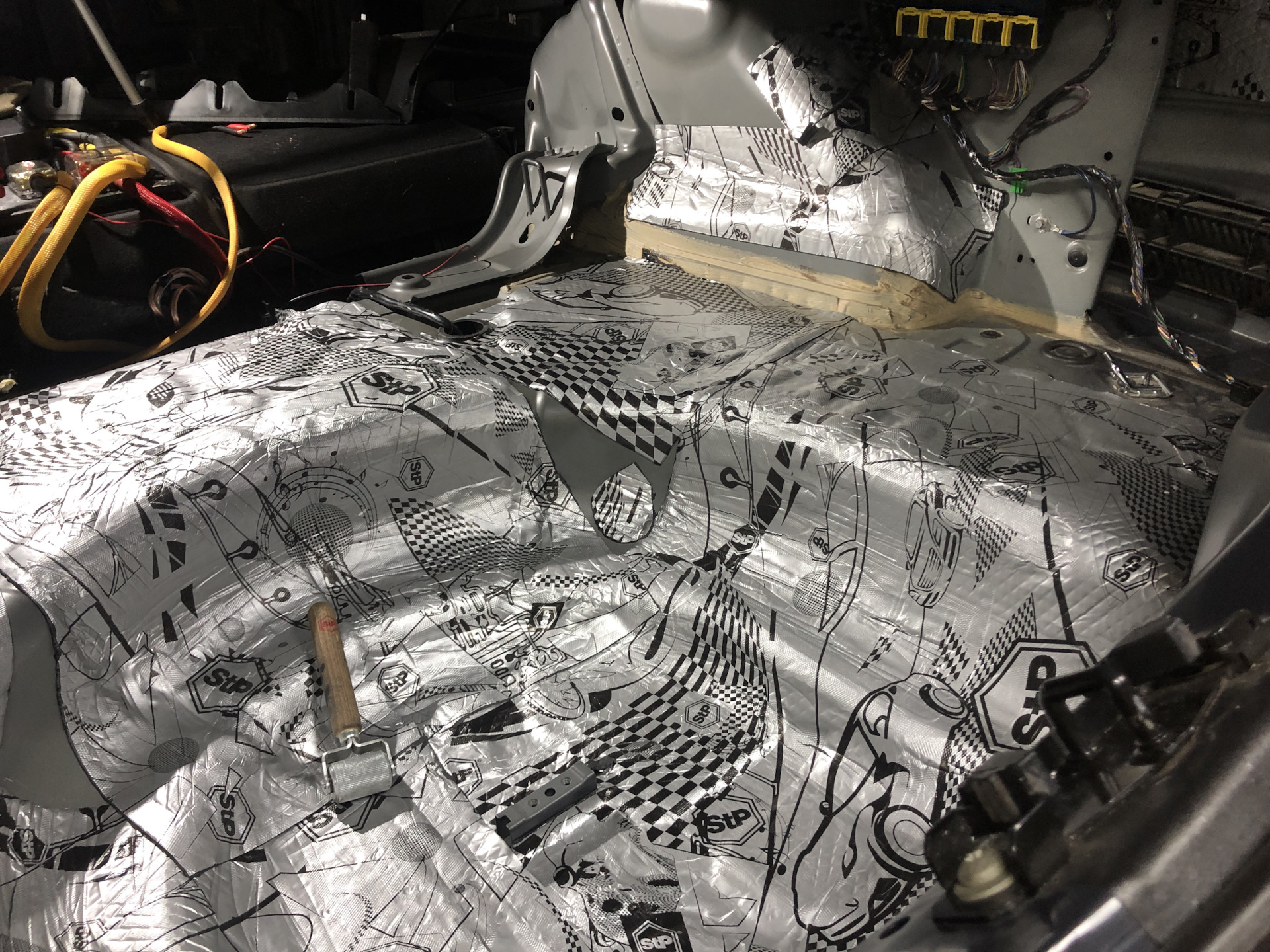

Далее начали прикатывать вибру STP Silver 3мм, ушло 5 листов, старались захватить максимум пространства, но данный материал в толщиной 3 мм без нагрева трудновато катать

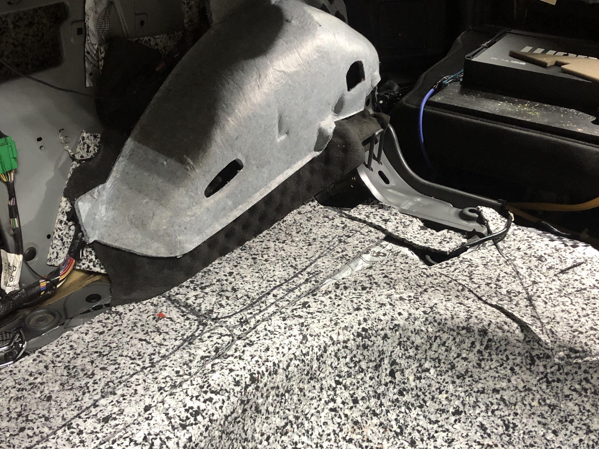

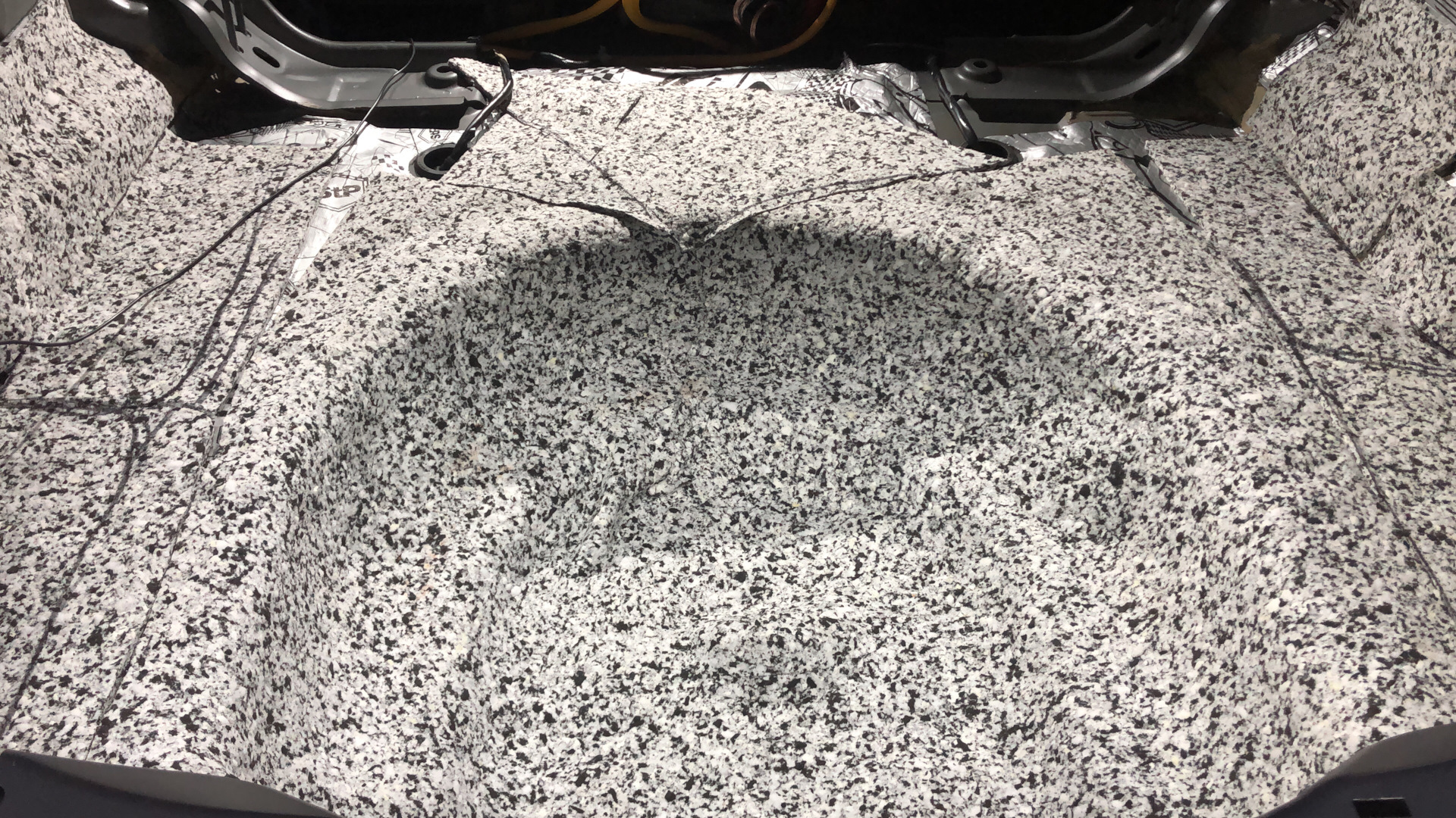

Вторым слоем пошёл материал stp black ton 6 мм
На 3 слой арок пошёл акустический материал ( название уже не помню )
Ну и 4 слоем пошла породия шумки.

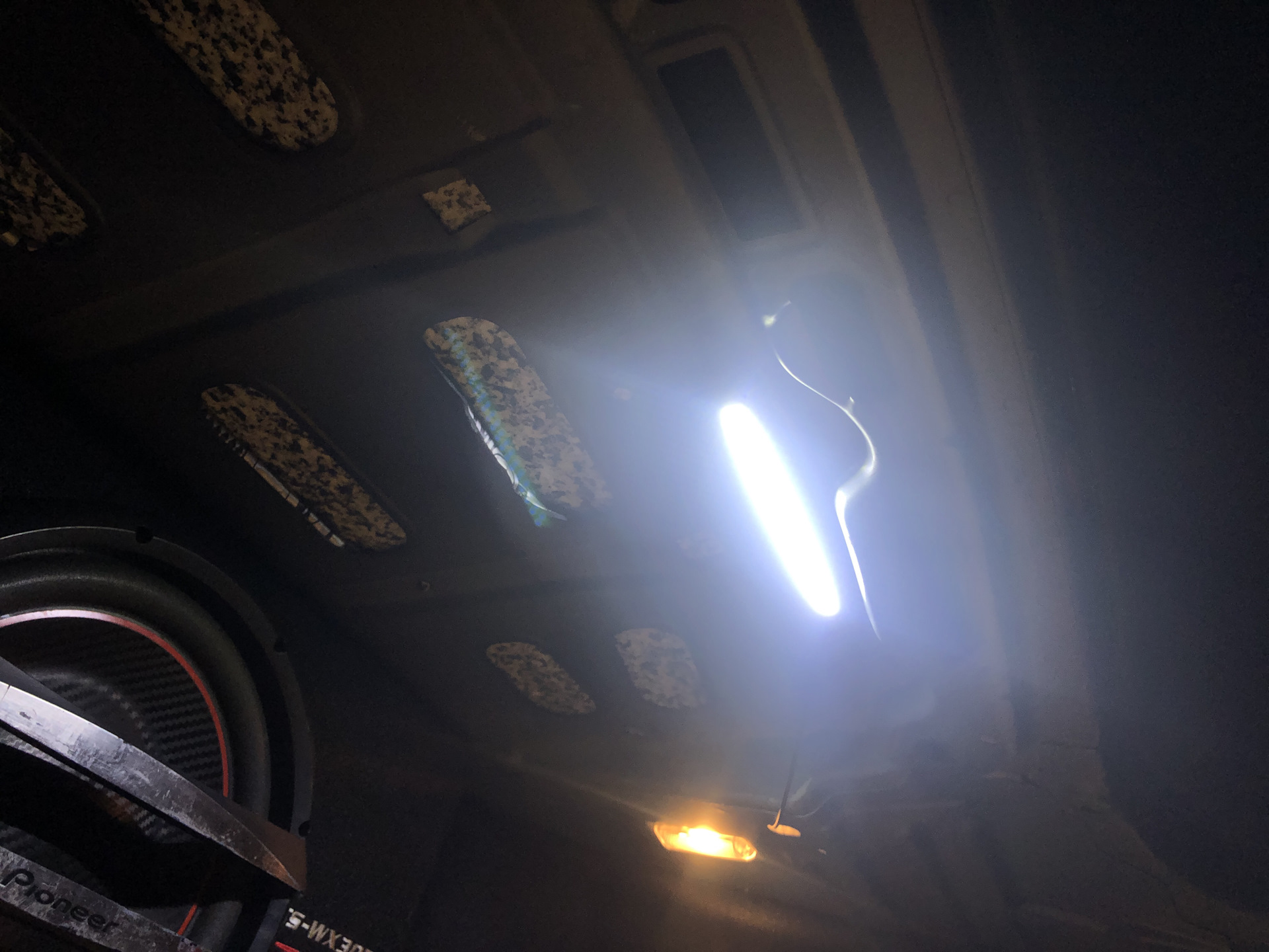

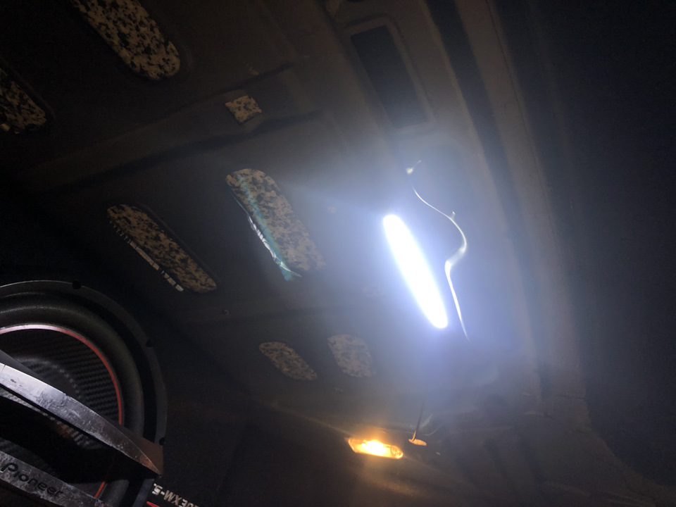

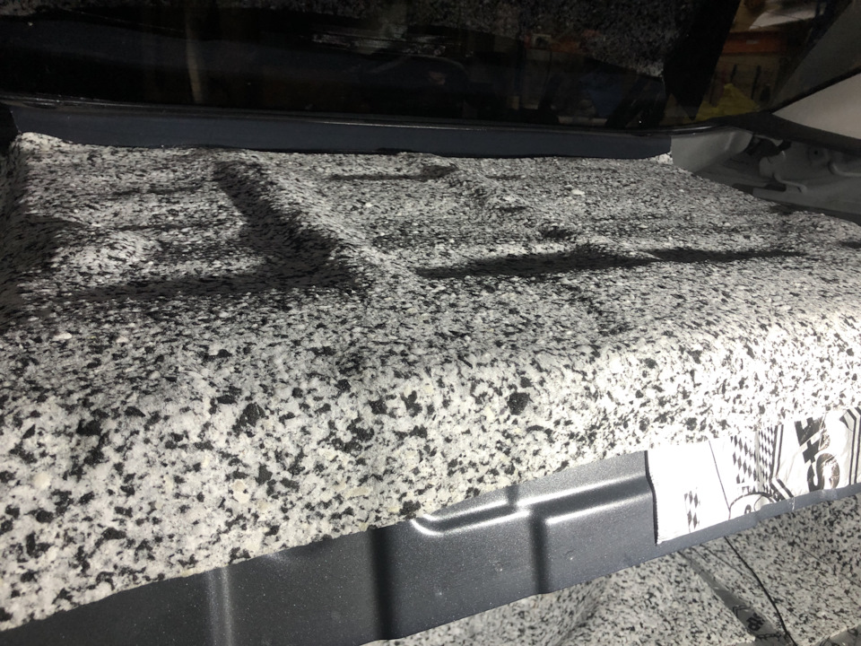

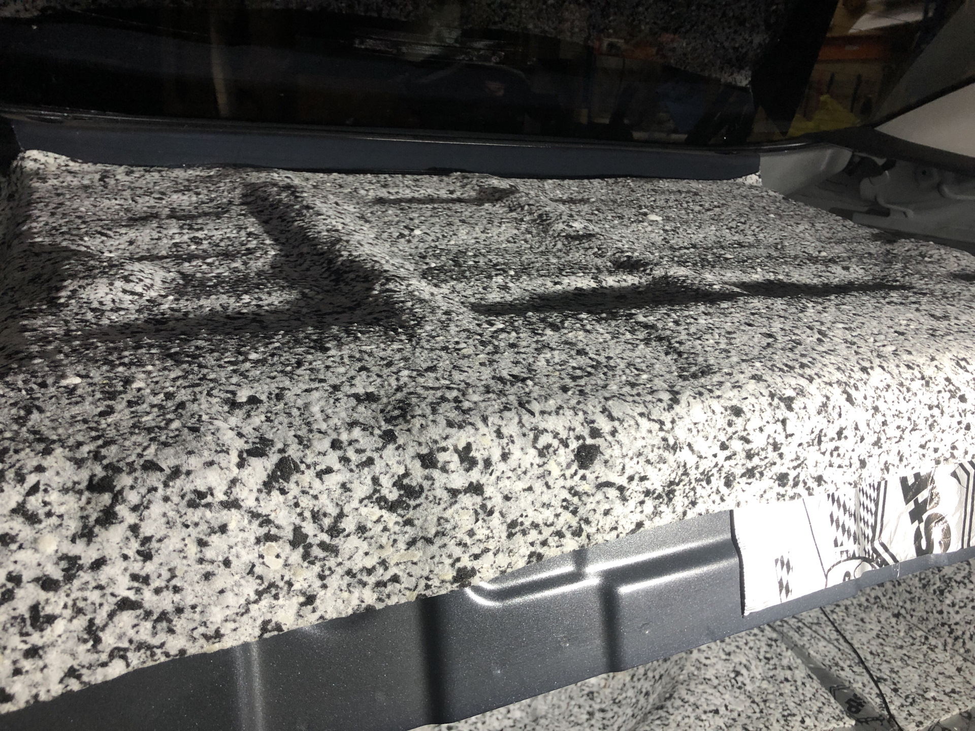

Далее перешёл к полке
Виброй всю клеить ее не стал, тк смысла особого не видел, поэтому положил туда 4 полоски размером 20 на 5 см, этого хватило что бы убрать звонкий гул от нее
Закатав это все в stp black Ton 6

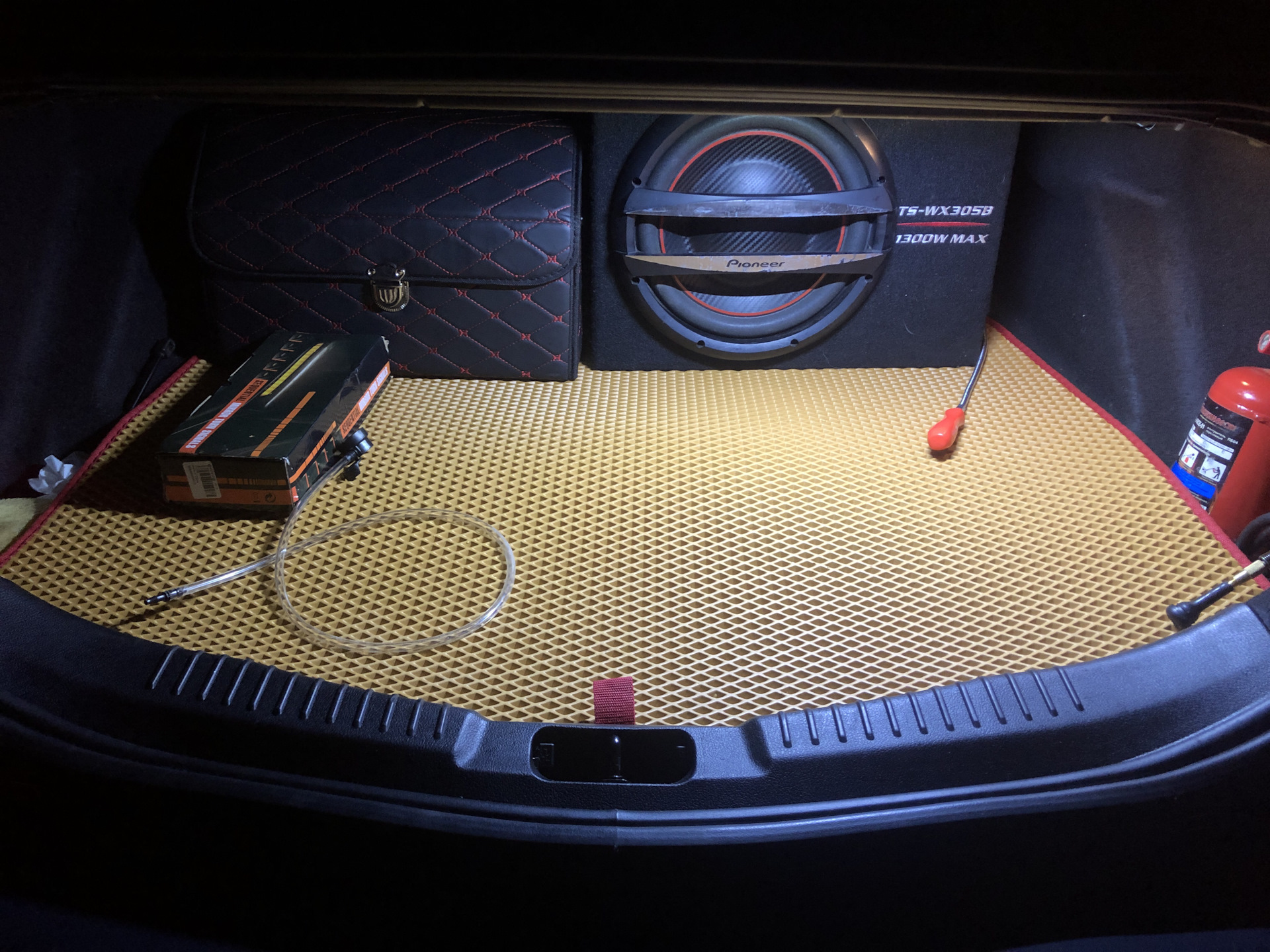

Ну а далее сборка, и финальный результат
Заодно улучшил свет добавив диодный фонарь
Ну а теперь результат
Есть ли огромная разница и эффект Вау?
— эффекта вау нет, но стало тише
— гул колёс сменился на шелест
— весь шум как и предполагалось ушёл в пол
— пропали сверчки, трески
— сабвуферу теперь нужно добавить мощи тк связь его в салоном перекрыта полностью за счёт закатанной полки
