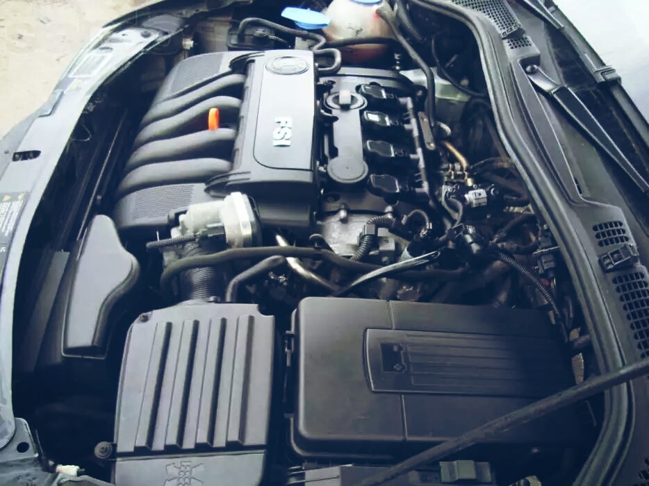

Здравствуйте уважаемые читатели, сегодня мы затронем тему силового агрегата passat b6. На моём автомобиле стоит двигатель fsi 2.0 bvy. Что же представляет из себя двигатель fsi?
Двигатель FSI – Fuel Stratified Injection (послойный впрыск топлива). Разработан в 1998 году, а вот серийно был установлен уже в 2000 году, на автомобили Volkswagen.

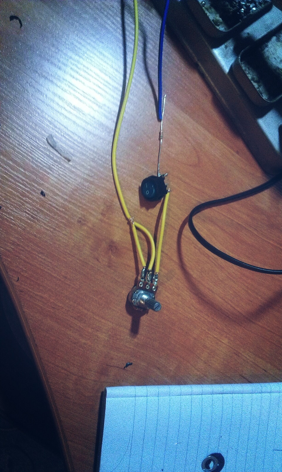

Кто осилил до данного места, тот молодец))). А теперь о минусах этого мотора) Вернее о его особенностях. Звук при заведенном моторе напоминает дизель, такой надоедливый цокот) и проблемный зимний запуск. С этим то мы и будет бороться в данном посте. Зимой при температуре ниже 18 градусов, в двигатель поступает двойная смесь и если она не воспламениться с первых так сказать подхватов, вы его не заведете. Свечи заливает напрочь. Приходится выкручивать свечи, менять или сушить их. После чего двигатель заводится как ни в чем не бывало. Попавшись два раза за эту зиму с заливом свечей, начал искать решение. Пролистав уйму тем на форуме б6клаб, было решено ставить обманку ДТОЖ. Что же это такое?

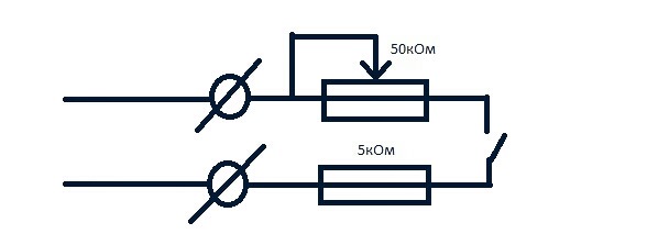

При запуске двигателя, температура берётся с датчика температуры охлаждающей жидкости. Если холоднее минуса 18, то компьютер поливает больше смеси. Обманка ставится в разрез этому датчику и с помощью резисторов "прибавляет" температуру датчика. И как следствие, комп льет столько же, сколько и при плюсовой температуре. Что же, решено, будем паять. Можно конечно не паять и приобрести готовую, благо на б6клаб есть умелец Shiza у которого данные обманки поставлены на поток. Но это не наш путь, особенно когда я узнаю сколько это будет стоить по запчастям)))) Итак, нам надо :

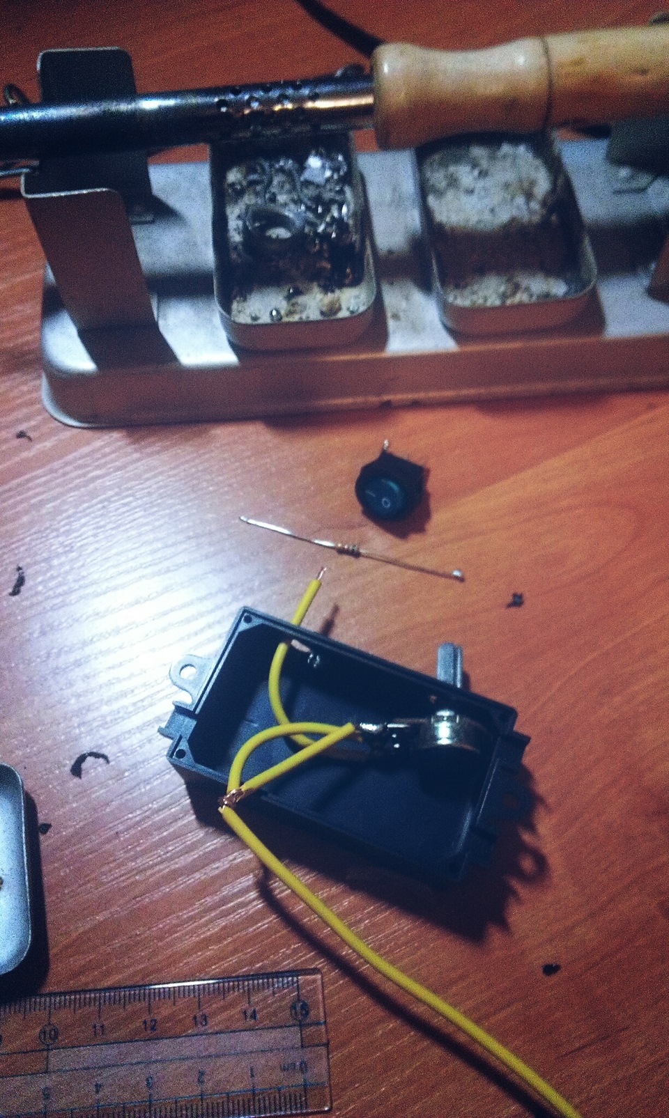

-постоянный резистор 5 кОм
-переменный резистор 50 кОм
-переключатель
-провода

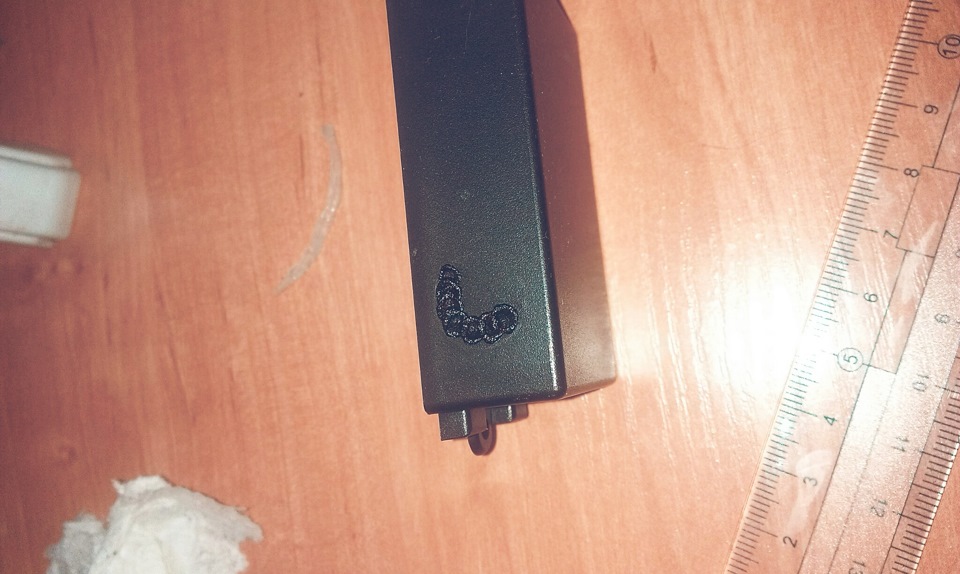

-некий короб, чтобы засунуть туда резисторы с выключателем
-термоусадка
-паяльник

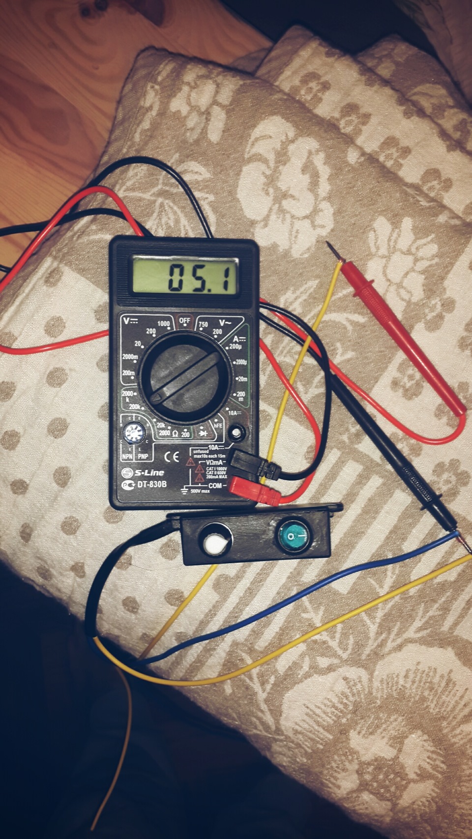

Обманку было решено ставить в кабине, а не под капотом. Вооружившись помощью уважаемого AGIK35 и схемами была спаяна обманка.

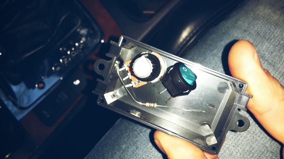

Далее краткий фото отчет.
Было спаяно что то похожее на это.

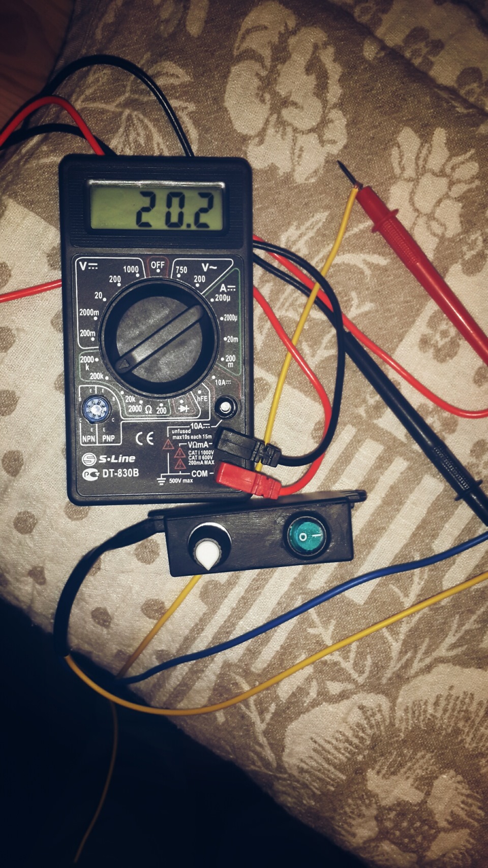

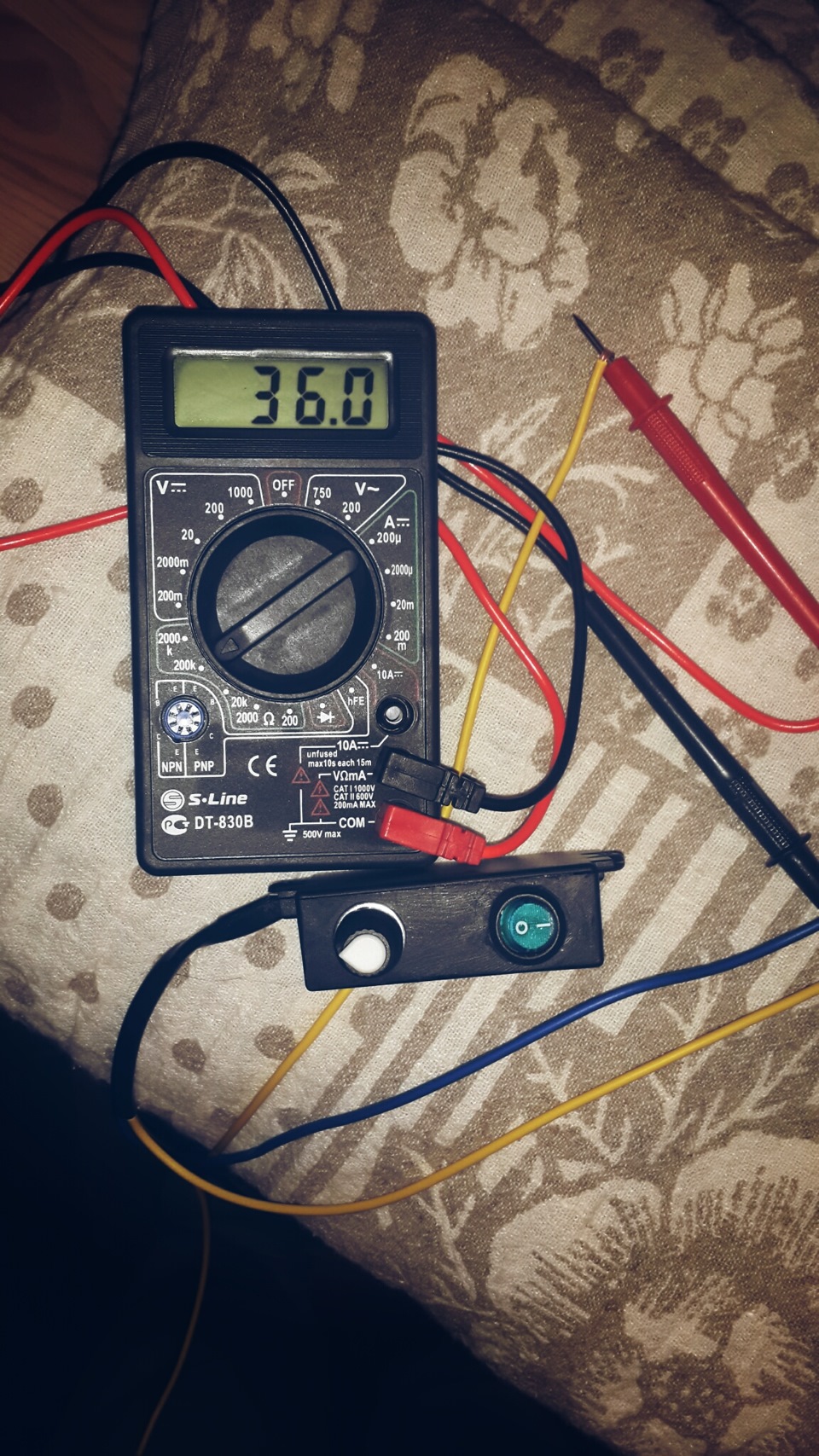

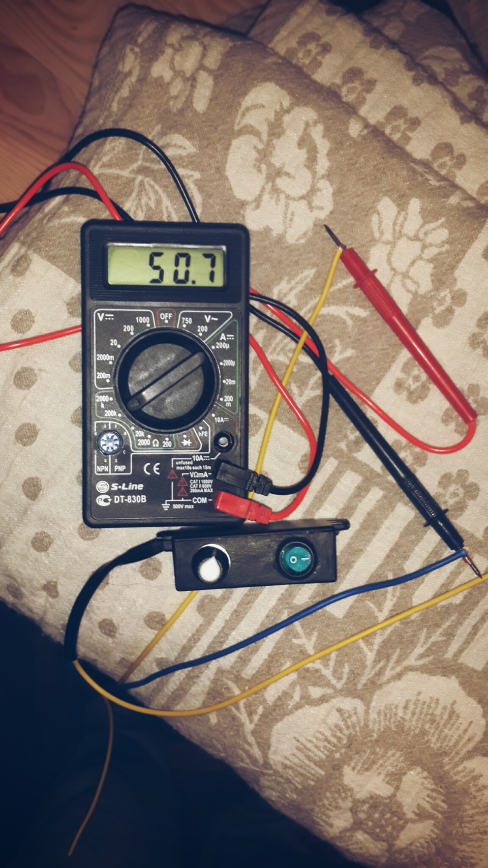

Далее проверяемых все это мультиметром.

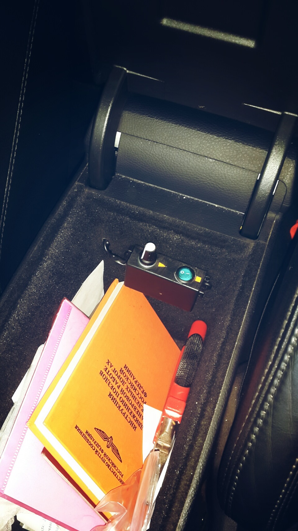

Далее едем в гараж для инсталляции обманки. Обманку решено было поставить в подлокотник, у вас это место естественно может быть другим. Проводим провода в моторный отсек через технологическое отверстие. Далее снимаем АКБ, многие ещё снимают воздушный фильтр, но я справился и так. Затем ищем два провода идущие к датчику, зелёный и коричневый. Находятся они в гофре. Фото не сделал к сожалению, поэтому следующие фото из сети. Питаемся к данным проводам. Последовательность не имеет значение. Далее все собираем на место
А вот так это добро выглядит в бардачке.
Как проверить работает или нет?одновременно кнопку ECON и кнопку справа от рециркуляции (стрелка обдува вверх) — климат входит в сервис-режим. В левом окне температуры (водительском) показываются каналы, в правом (пассажирском) — их значения.
Каналы показываются в формате хх.х, например 19.2 или 08.3. Колессом температуры (водительским) вы выбираете канал, регулятором оборотов вентилятора — подканал, и в правом углу получаете его значение. Для выхода из этого режима жмем один раз ECON. Там можно только смотреть, поменять ничего нельзя, так что не испортите. Функции климата в этом режиме недоступны, поэтому он будет делать то, что ему было велено до входа в режим (держать ту температуру). Нам нужен канал под значением 19.2. А теперь самое интересное. Выбрав у себя данный канал я включил обманку и начал проверять. Прибавляя на резисторе сопротивление, данные температуры изменились максимум на 7 градусов. Начались сомнения. А так ли мы спаяли? А почему так мало? Решено было оставить пока так, проверить в холода. И вот через несколько дней температура опустилась до -12. Решено было запустить с обманкой. И тут я вспомнил что на б6клабе писали — не запускайте с полностью прибавленным резистором, машина подумает что перегрев и может не запуститься. Хм, попробуем. Выкручиваем, включаем обманку и заводим… Проработав секунд 30, я слышу как включился вентилятор. Захожу в блок 19.2 и вижу температуру 94 градуса… Быстро выключаю обманку, но температура не изменилась… Паника нарастает, но тут я понимаю что сопротивление в цепь дано слишком большое и так быстро оно не упадет. Скидываю клемму акамулятора, жду 10 секунд, завожу двигатель без обманки и вижу температуру датчика соответствующей действительности. Уххх))) Обманка работает, это 100 %)))) На данный момент определил для себя примерную черту, на которую выставляю обманку. У меня это примерно 1/3, даю поработать двигателю секунд 30-40 и затея отключаю обманку. Скажу сразу, иллюзий пока не питаю, что обманка сделает погоду. Но… Если не заводы уйдут полностью, то можно сказать что очередная проблема решена и это работает.

Интересно, а на 1.8 TSI сработает обманка, хоть и есть автозапуск, но кушает по зиме при прогревах с аппетитом. P.S. И ещё бы узнать, на 2.0 TFSI такая обманка прокатит ?
Добрый вечер. Не могу понят сделал такую же обманку другу по его просьбе, проверил на мультиметре перед установкой, при выкручивании резистора сопротивление увеличивалось. Но почему-то при установке и проверке в климате при выкручивании резистора температура наоборот уменьшается. В чем я мог ошибиться?

Скорее всего выкрутил резистор полностью, датчик думает что перегрев и не запускает двигатель, в статье же описано
Наверное, там на резисторе в первый раз Походу было выкручено до конца.

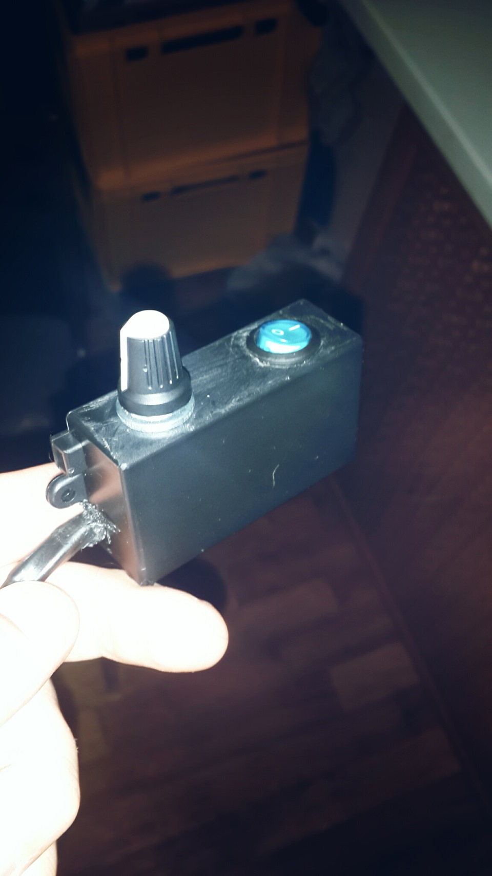

Всю эту коробку не обязательно вешать в бардачек или куда то на видное место, достаточно один раз настроить переменный резистр и спрятать все за панель, а наружу вывести один тумблер для включения и выключения обманки.
