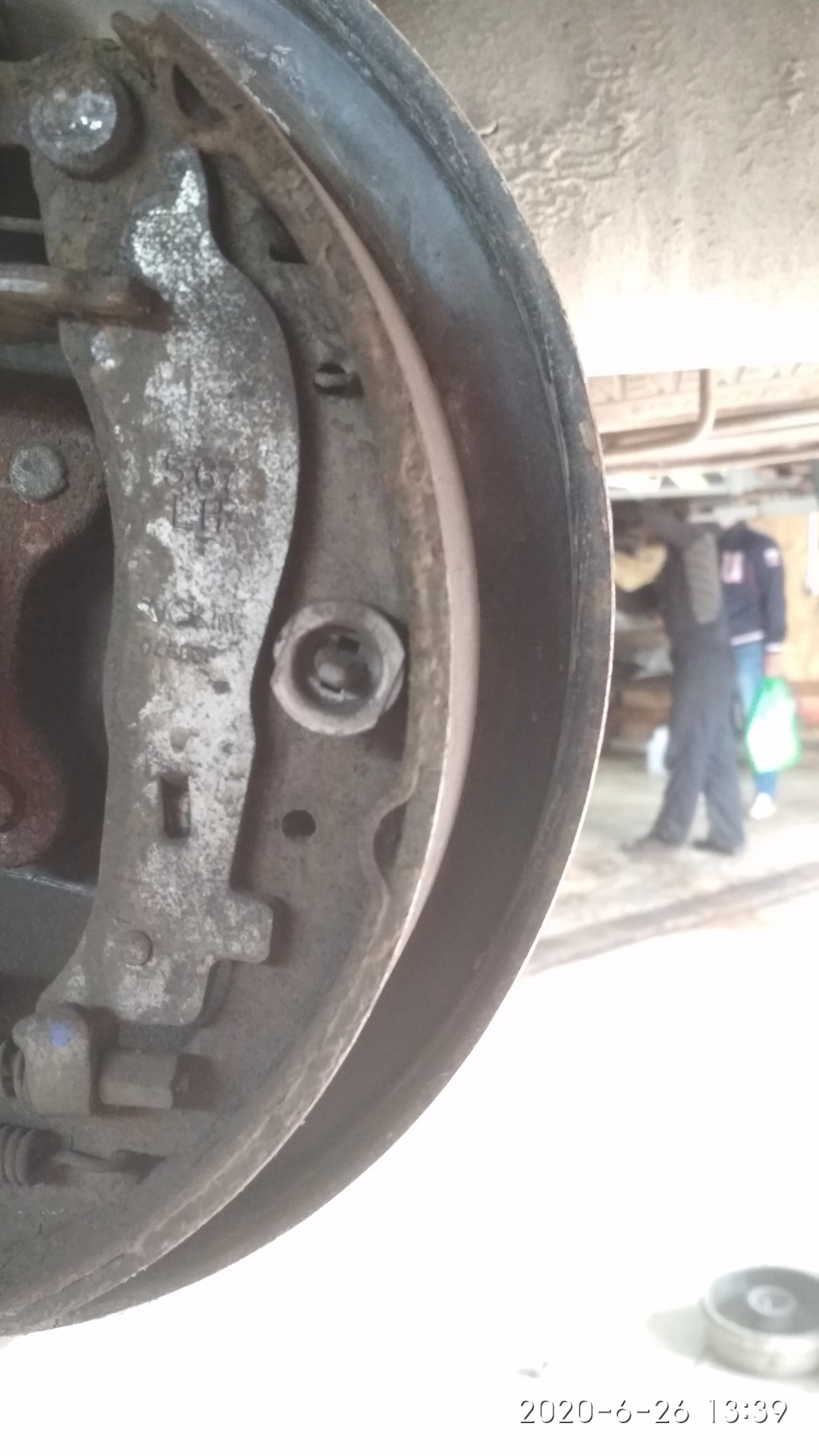

По-большому счёту за это время было сделано только плановое ТО с заменой фильтров и масла и за одно решил поменять задние тормозные колодки, так как, во-первых, не знал в каком они состоянии (при покупке автомобиля информация о замене отсутствовала) и во-вторых, ручник стал ну очень плохо держать. На уклоне приходилось затягивать до самого верха.

После снятия барабанов, увидел такую картину
В принципе колодки были изношены примерно на 50% и могли бы походить ещё, но раз уж решил заменить, то заменил.

После замены машина стала значительно эффективней тормозить и соответственно для постановки на стояночный тормоз теперь требуется меньше щелчков.

Лучше бы механизм натяжителя заменил. Было бы больше толку от торможения. Renault 77 01 208 061 КОМП РЕГУЛ СКОБ 2ШТ МЕТ
Закисает и перестает работать автонатяжитель
Хм. Не знал) буду иметь в виду.
Я так понял тормозил метал сзади?
Нет, около 50% износ.
