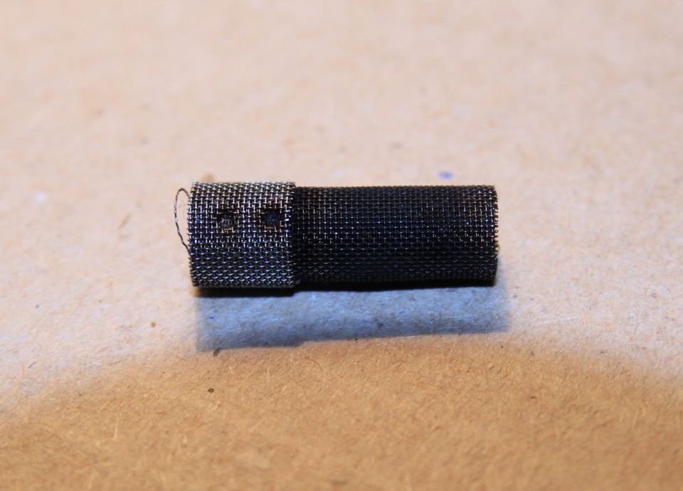

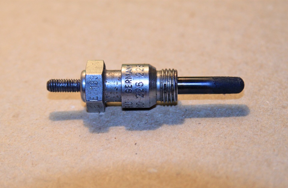

Догреватель Eberspacher Hydronic D5W-Z, как ему и полагается жил своей жизнью. Как только похолодало осенью ниже +10С, он начинал пытаться запускаться… Иногда удачно, иногда совсем молчал. Подключившись Vag-Com'ом, я всегда считывал одну и ту же ошибку: "Повторное затухание пламени". Очищал память от ошибок — догреватель запускался, но работал всё равно через раз и не так как надо…
Для ремонта, были куплены новая сеточка и металлическая свеча Beru:

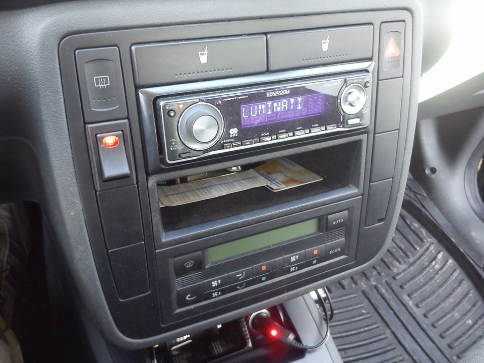

— необходимые подключения по электрике. Кнопку пока вывел проводом на торпеду. Потом врежу её в одну из заглушек на центральной консоли кнопок.

Что получилось — открываем машину — жмем на кнопку — запускается котел и начинает греть тосол — спустя время, заводим двигатель. Котел с кнопки теперь можно запускать в любое время, он больше не сомтрит на датчик уличной температуры.

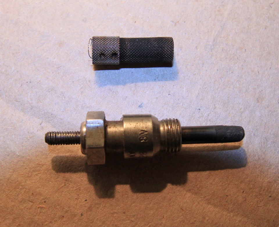

Привожу фото старой свечки и сетки:

Написал неправду! Твоему подогревателю задержка не нужна! Она необходима для D5ZF- это более новый котел.
Ребята! Там все просто! Вот только на помпу нужно сделать задержку на выключение, на 2 минуты, иначе будет ошибка по перегреву котла. А в последствии и блок управления может сгореть. Сетка у тебя прилично выглядит, её только нужно прожечь до малинового цвета. А свечка плохая-служит мало. Нужно ставить керамическую.
Сетку тогда новую поставили. И свечу, но металлическую. Номер керамической я до сих пор не знаю.
