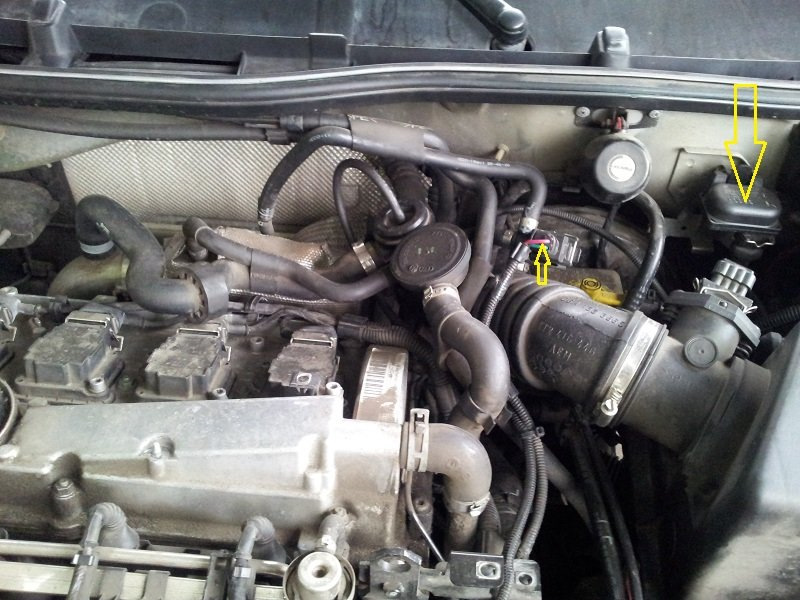

Отдельно спасибо MeSer-777, по его совету более внимательно посмотрел на датчик массового расхода воздуха и провода к датчику электромагнитного клапана
И на мое большое удивление ДЭК болтается на одном проводе … как я раньше не заметил
После попытки снять клемму, провод полностью оборвался.

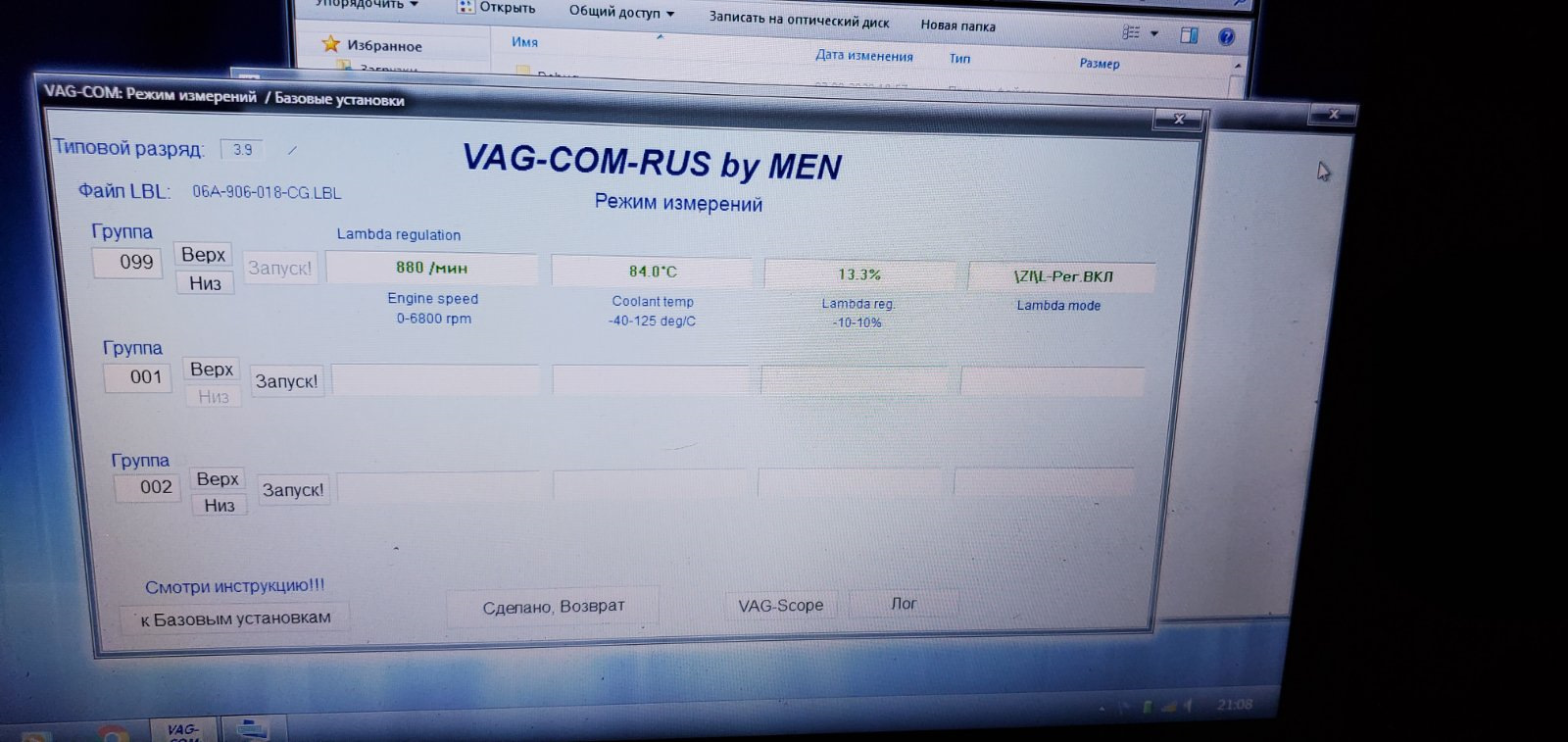

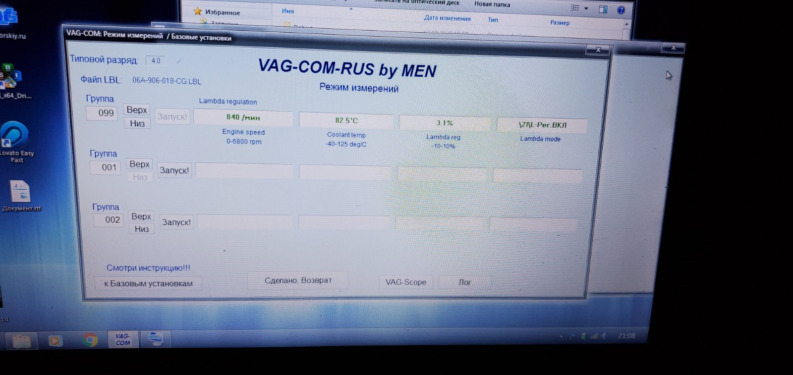

Подключился к лямбда-зонду по коду 099
При выключено кондиционере на холостом ходу показания в диапазоне +4 / -4
Как только включаю кондиционер показания +13 +14 и троит

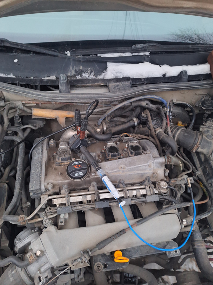

До опрессовки руки пока не дошли, в тоже время наткнулся на статью о диагностике катушек и способе сделать простой и функциональный тестер катушек — видео инструкция
Потратив 3.40 грн. на шприц получил такой девайс (остальное было в хозяйстве)
1. Вынимаем одну катушку,
2. Не забываем отключить бензиновую форсунку
3. Подключаем провод тестера к массе — я использовал болт на крышке двигателя возле катушек
4. Заводим автомобиль
5. Вставляем конец тестера в свечной наконечник — не забыв разъединить контакты в тестере
6. Наслаждаемся видом искры, завораживающее зрелище (прошу прощение за качество фото, был без помощника)
7. Отодвигая шток шприца — определяем качество искры
У меня вышло:
1 цилиндр — искра пропадает при отдалении контакта на ~25 мм.
2 цилиндр — искра пропадает при отдалении контакта на ~35 мм.
3 цилиндр — искра пропадает при отдалении контакта на ~3-5 мм.
4 цилиндр — искра пропадает при отдалении контакта на ~30 мм.
Попробовал переставить наконечник на 3 цилиндр — нет изменений, переставил катушку на место другого цилиндра — нет изменений, слабая искра, что пропадает при малейшем удалении.
Виновник проблемы найден — катушка 3 цилиндра

Подключился VAG COM, по коду 099 перешел к лямбда-зонду. На холостом ходу показания плаваю -4 / +4
Как только включаю кондиционер показания +13 / +14 и жестко троит.
При вводе кода 034 и 043, вроде бы 1-я и 2-я лямбды — выдает N/A — не знаете, что это может значить?
Также, при подключении к лямбде — показвывает температуру двигателя, как Вы считает — это говорит о том, что датчик температуры ож исправен и блок понимает температуру двигателя?

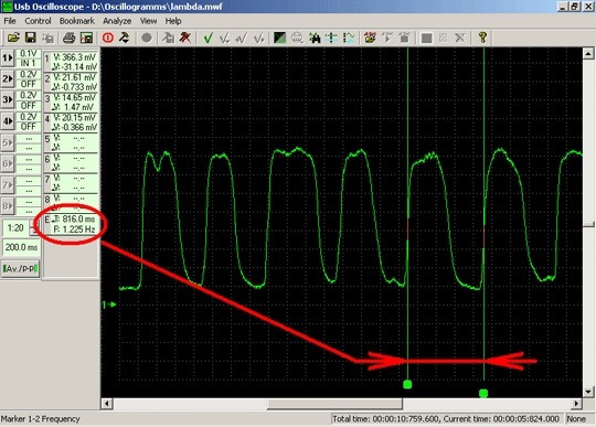

В параметрах vag scope нужно лямбду смотреть, в каком именно канале не подскажу, потому что сам я осциллографом смотрю отдельно. Вот примерно такой сигнал должен быть в идеале. Если же он зависает вверху, напряжение около 0.8-0.9 вольт, то это богатая смесь. Если около 0 1-0.2 висит, то это бедная смесь. А по поводу температуры двигателя, она во вкладке coolant temp и вроде как показание нормальное, 84 градуса

Спасибо, тоже склоняюсь к неправильной смеси. Можете подсказать, где он находиться?
При покупке компрессию не проверил, спонтанное приобретение — у друга было 2 авто и он хотел мотоцикл, а у меня как раз был не сильно старый мотоцикл. В общем обменялись без доплат.
Где большая стрелка. Я его разобрал, там было видно что он сломан.
(маленькая показывает на провода которые у меня по каким то причинам отгнили)

Добрый вечер,
Я просто рассказал, как у меня было и в чем была причина, причем, на Ауди80. А с ремонтом авто я не связан вообще. Так что, прошу прощения)))

Проблема найдена, умерла 3-я катушка
заказывай катушку (а лучше все 4). ТОлько хеллу не бери, шлак китайский под ранее именитым брендом. Huco/Beru
Вы оказались правы, умерла третья катушка!
