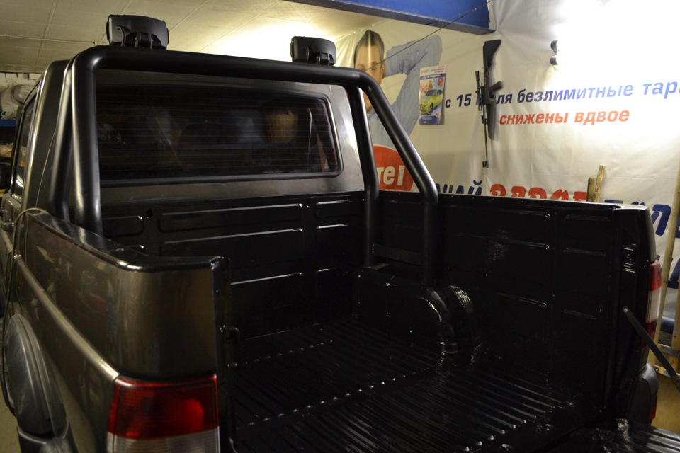

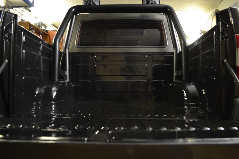

Вот и закончены работы по нанесению Уреплена. Все шесть слоев уложены согласно инструкции. Собственные рекомендации по нанесению полимера (этот опыт пригодился бы мне до начала работ):
1. Лучше покрывать краскопультом, если такой вариант не возможен, то кистью — валиком вааще не вариант.
2. На кистях не экономить — брать качественные, чтоб не сыпались.
3. При приготовлении раствора компонент "А" подогреть (я ставил в ведро с горячей водой на 5 мин.) — легче наливать, перемешивать, отмерять.
4. Со второго слоя в раствор добавлял ~50мл ацетона — раствор пожиже и быстро не густел.
5. Работать в респираторе в проветриваемом помещении — вонь неимоверная.
6. По инструкции рекомендована межслойная сушка от 4 до 23 часов — оптимально 12ч — еще не высох, но уже не липнет.
7. Если используется малярный скотч для обрамления красящейся зоны, снимать через час, на новый слой — новый скотч. Присыхает намертво.
8. Если случайно где-то протекло или капнуло — оттирать бензином в ближайшие 2 часа или опять намертво.
9. Заранее (до разведения раствора) все приготовить, мазать быстро и качественно — через 40 мин. раствор густеет.
10. На кисть не давить, наносить быстрыми и легкими мазками. Если пытаться растягивать как обычную краску — остаются полосы. Раствор не жалеть, но расходовать так, чтоб везде хватило (да, это трудно).
Результаты моих трудов:

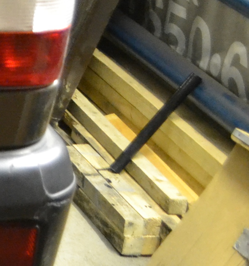

При нанесении 2-го слоя сообразил сделать контрольный экземпляр. На кусок нержавеющей трубы нанес уреплен (итого 5 слоев). Правда, труба не была загрунтована, только обезжирена.
Когда все полностью полимеризуется (через 14 суток) буду измываться над этой трубой — испытывать полимер не механическое воздействие.
На данный момент (с момента нанесения последнего слоя прошло 2 суток) покрытие не липнет, на ощупь как слегка мягкий пластик. Прочное, ногтем не прогибается и не царапается. Границ у слоев нет — на срезе является монолитом.
