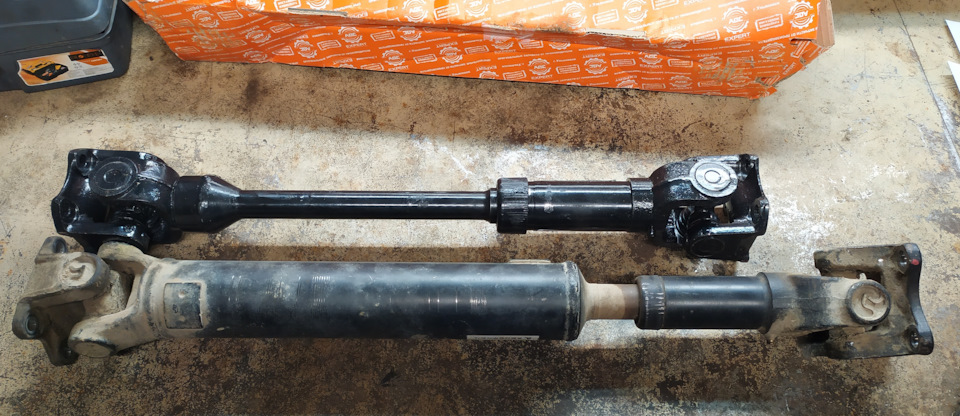

Исходный кардан — PB150-3020
Что необходимо купить?
Кардан от УАЗа Патриота 31601-2203010 или 42000.316010-2203010-00 фирмы Автодеталь Эксперт

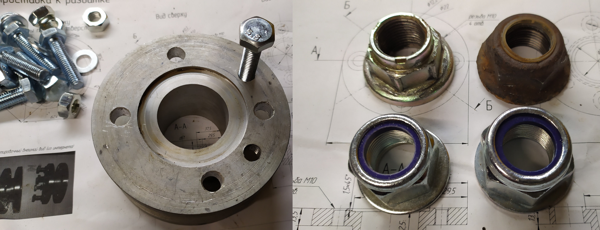

Гайку фланца раздатки М20х1.5 с нейлоновым кольцом + шайба
Гайку фланца переднего моста + шайба (я купил М18х1.5 с нейлоном, но она не влезла, продавцы в магазине неправильно сняли размер, так что вопрос гайки открыт, кто знает напишите в комменты, добавлю для будущих поколений для игры в этот квест).
Болт М10*40 + гайка М10 + шайба плоская М10 + гроверная шайба М10 — 8 таких комплектов (для крепления УАЗ кардана).
Желательно крепёж брать с цифрами класса прочности, чтобы это не была "сыромятина" из строительного магазина.
Масло в раздатку (при снятии фланца)
Масло в мосты (при снятии фланца), я менял в обоих, так как задний более нагружен, лишним не будет)
На лишние два отверстия не обращайте внимания)) это мои провальные попытки личного сверления — ну что не дано, то не дано))

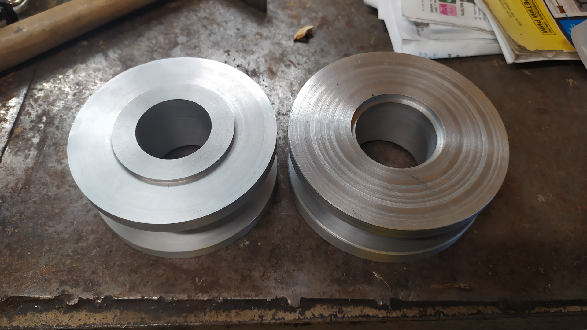

Возвращаемся к рассказу, значит, набрался я храбрости, расчехлил свой электронный штангенциркуль и полез делать замеры под машину и колдовать с чертежами. Изменил практически все размеры, кроме разве что габаритных. Изначальный чертёж был сделан вообще не в масштабе. Также к чему пришел — резьба в проставке вообще не нужна ни в одном отверстии и самое главное — найти токаря который сделает отверстия по чертежу — нереально, а если реально то ценник — в сравни цене нового оригинального кардана. Приведены в порядок размеры "центрирующих выступов" в соответствии с нашими фланцами и фланцами кардана УАЗа. Сверлить отверстия токарь не взялся (который делал проставки), вероятность попаданий стремилась к нулю, поэтому фактическое совпадение отверстий не гарантирую. Тем более, мои замеры не сходятся с замерами которые на форуме и на драйве в некоторых местах, к примеру посадочные размеры кардана оригинального — возможно в природе существуют разные карданы на тагерах, но это не точно…. Но я снимал точно, в идеале конечно всё всегда перепроверять. А вообще в идеале — брать новый кардан, снимать фланцы и везти к токарю (я возил к уже другому) сверлить по "факту" что я и сделал и вообще ни капли не пожалел. P.S. — откручивать гайки с фланцев — нереально, поехал на сервис "срывать" гайковёртом — мой вам совет также не тратить время, а отдать 300 рублей и сэкономить кучу матерных слов — но гайки только ослабить, потому что потом ехать обратно и снимать фланцы, соответственно всё масло из раздатки и моста вытечет.
Второй важный момент — проставка должна быть из алюминия, забудьте про сталь — будет конски весить, тонну, что приведёт к разбитию подшипников и течи сальников, полно таких историй на драйве. По совету "бывалого" токаря, делавшего аналогичные изделия, был выбран алюминий Д16Т — по цене 1800 за две болванки моего размера. Это сплав лёгкий и прочный — то что нужно! Токарю отдал за выточку двух проставок 2000 рублей.
После сверления ставим всё — залетает со свистом на ура. У меня из-за моих "неправильных" первых двух отверстий на проставке к мосту пришлось "ещё" смещать кардан и болт уперся в другой болт, пришлось укорачивать их болгаркой)
Что по факту получилось? — лёгкие проставки, не разбивающие мост и раздатку, кардан за 4800 деревянных (вместо оригинального за 21 или с разбора за 8-10), скорость движения на полном приводе до 100ки — без вибраций! После 100 уже в руле чувствуется мост, но возможно это из-за него дисбаланс, а не из-за проставок. В общем, кто будет делать по моим чертежам, отпишитесь, всё ли получилось, нужно ли что-то добавить в чертежи?
У меня на всё про всё ушло в районе 15К, но это я менял везде масла, покупал кастрюль, на 5 деревянных. Сам кардан с переделками и крепежём в районе 10ки.

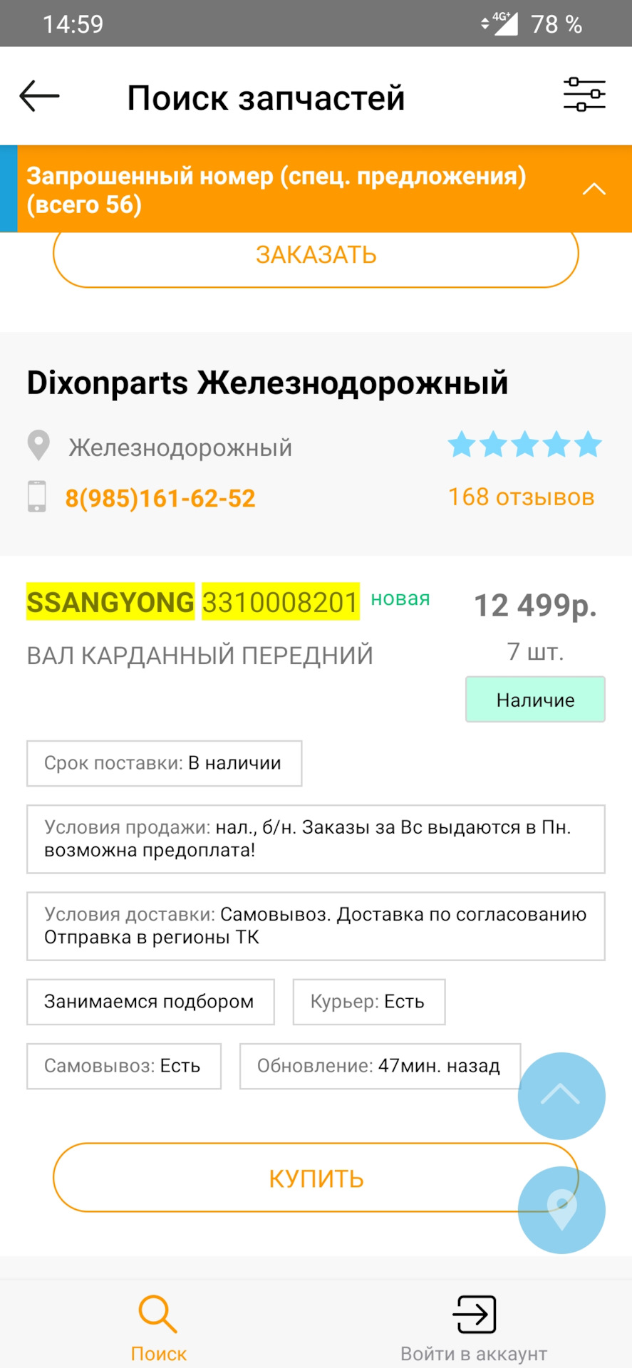

Зачем?))За 13.000 с Автодока от рекстона и усе, забыл намного лет-что такое неисправный кардан!

А я б от рекстона один раз поставил и забыл

А смысл всего этого рукоблудия с неизвестно каким ресурсом из-за качесивенных з.ч ульяновского завода, когда от рекстона новый кардан в районе 12т.р стоит и становится вот вообще без колхоза, замеров, переделок и др.гемороя )
