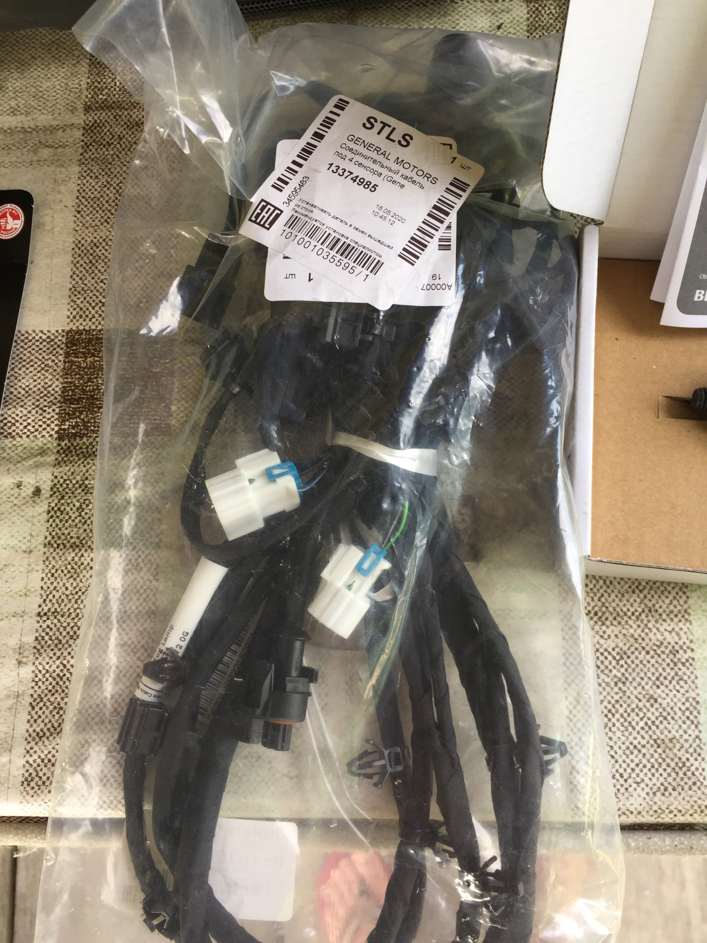

1. 13374985 — Жгут проводки для переднего бампера для ассистента помощи при парковки. Это номер жгута для рестайла, поэтому пришлось его немного доработать в части разъемов для ПТФ.;

Меняем проводку в переднем бампере. При первичном осмотре нового жгута выяснилось, что разъемы для ПТФ от рестайла, а там установлены лампы с цоколем Н11. Нам они не подходят.
Снимаем бампер, снимаем старый жгут, отрезаем от него хвосты от наших ПТФ и укомплектовываем ими новый жгут. Теперь, в теории можно и бампер от рестайла поставить ))).

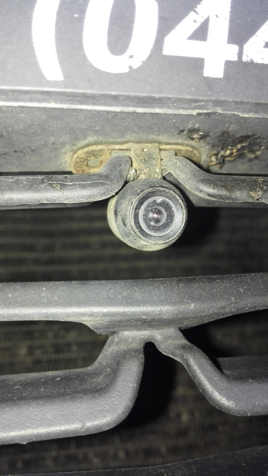

Долго думал с местом расположения камеры и ее фиксацией. Потенциально ее можно было бы установить в нижнюю решетку бампера с противоположной стороны от датчика температуры. Но там она постоянно будет засераться + расположена не по середине кузова относительно вектора движения авто.
Принял решение крепить в верхней решетке под эмблемой. Сделал площадку из абс пластика старого бампера, вырезал отверстие и закрепил с внутренней стороны на термоклей. Выглядит конечно страшновато, но это временное решение. Камеру еще необходимо будет позиционировать после подключения. Возможно она изменит свое местоположение. Есть вариант ее в саму эмблему внедрить.

привет не понял в тексте один номер жгута а на фото другой, какой из них рест и дорест
Исправил, 13374985 — это от рестайла.
