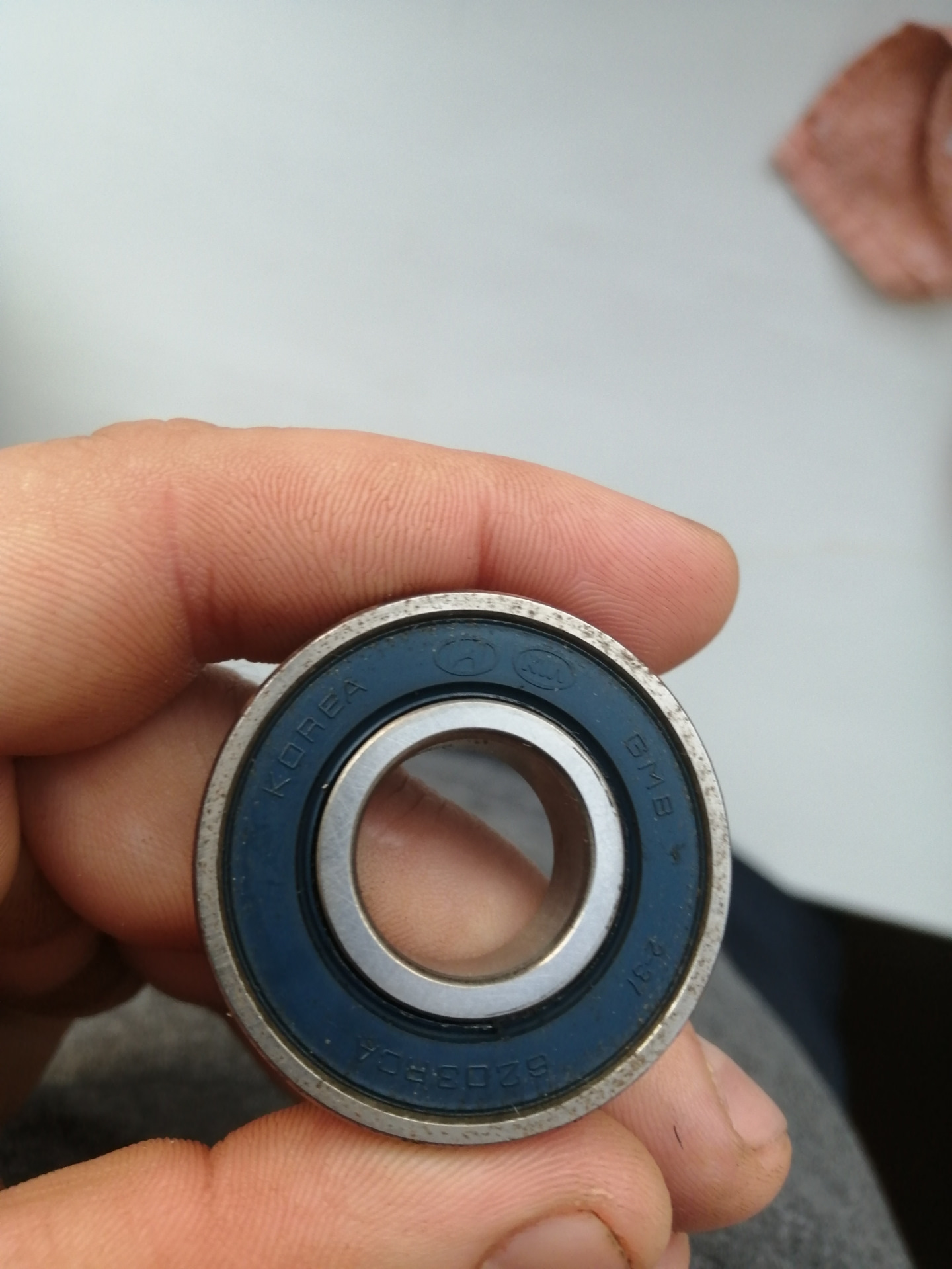

Заметил что на холодную с утра шумит какой-то ролик, именно на холодную! Как только слегка прогреется-всё отлично, решил поменять и обводной и натяжной, дабы не гадать и не прислушиваться какой именно из них) и так… пошерстив просторы интернета, узнал что не обязательно менять весь ролик, достаточно поменять только подшипник, установлен там довольно таки распространённый, продаваемый во всех автомагазинах, подшипник 6203.

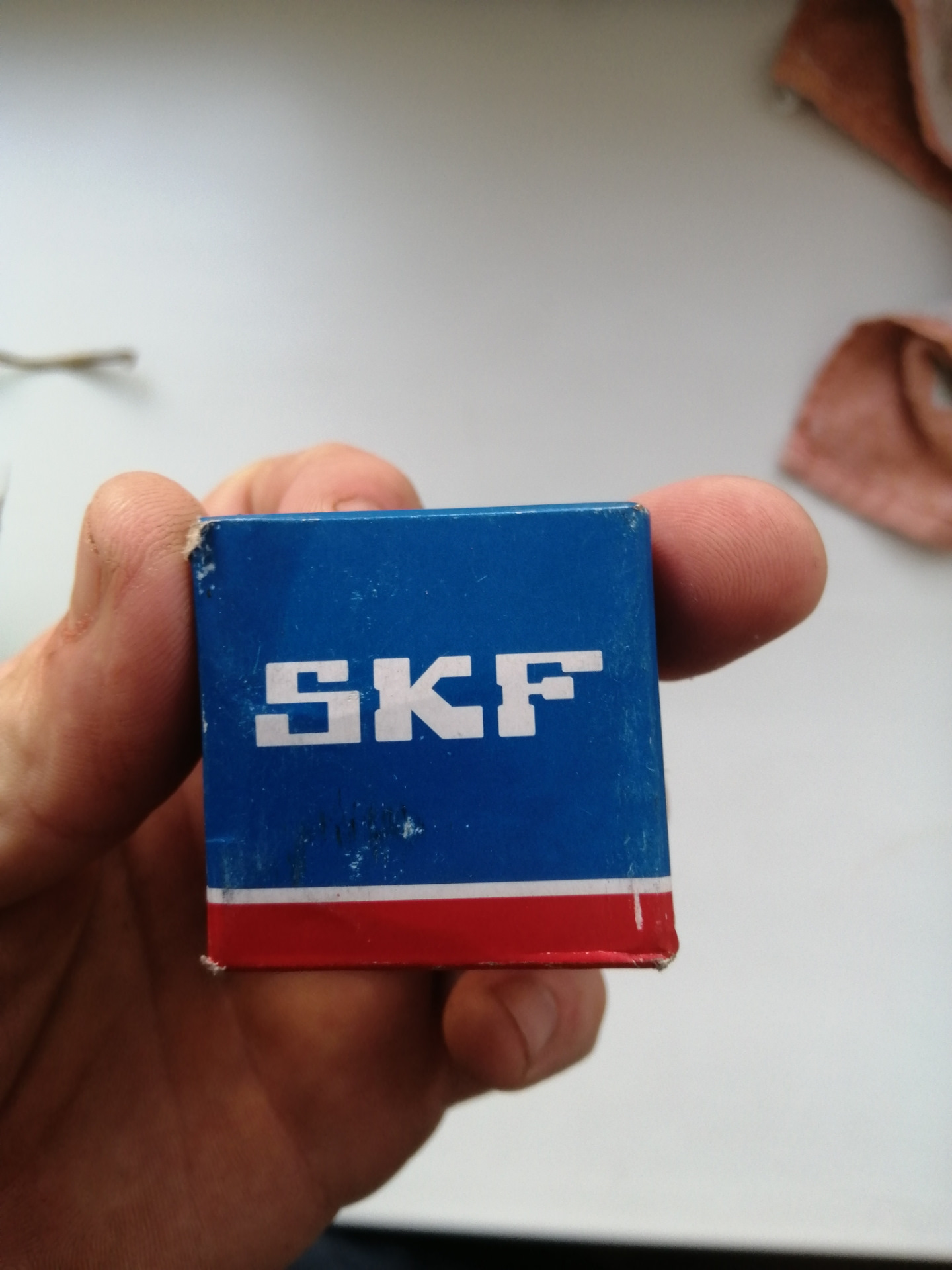

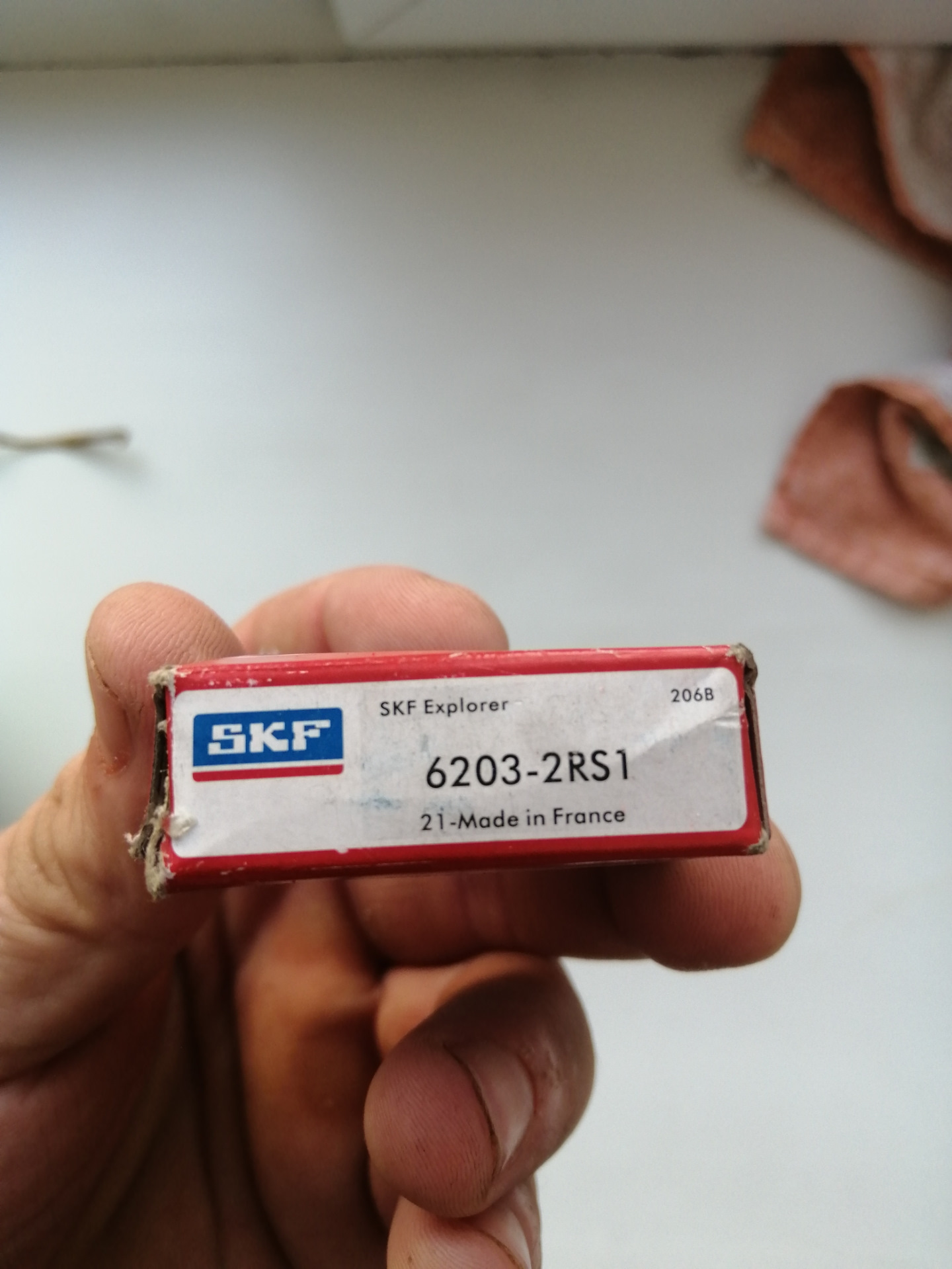

Не вникал, честно скажу, какой там лучше, какой хуже, поверил на слово продавцу и взял вот этот👇
Стоймость 280р за шт.
