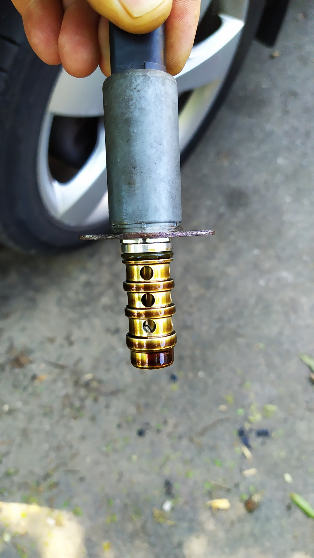

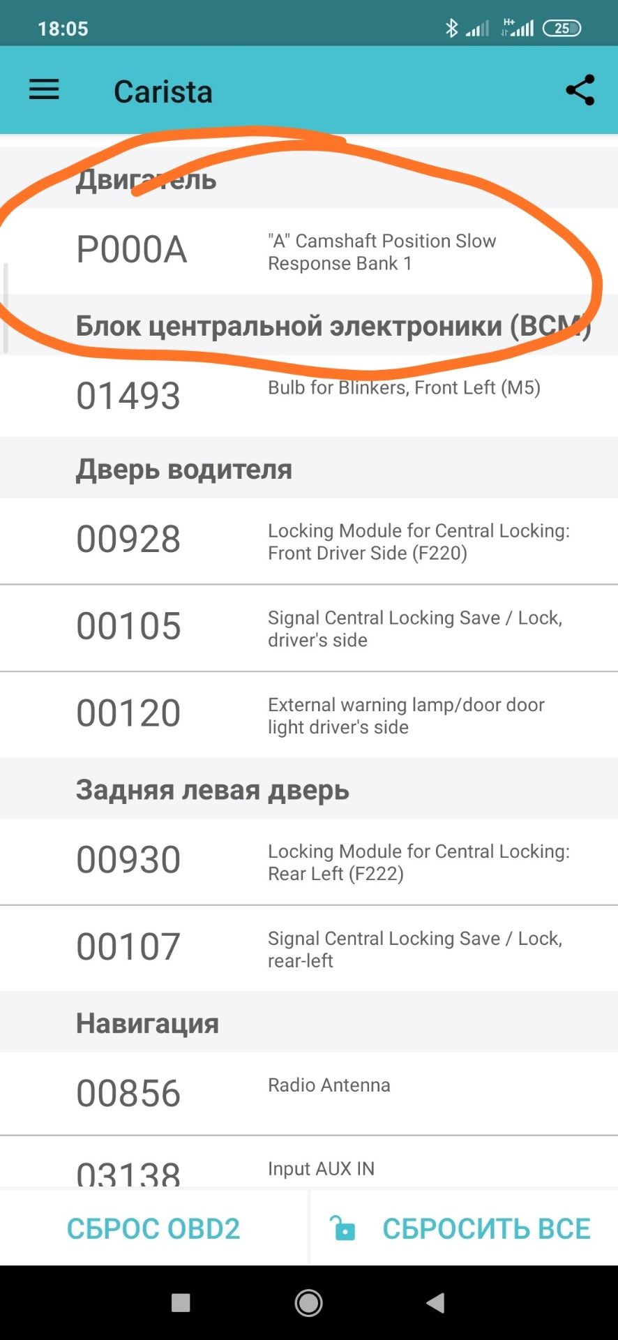

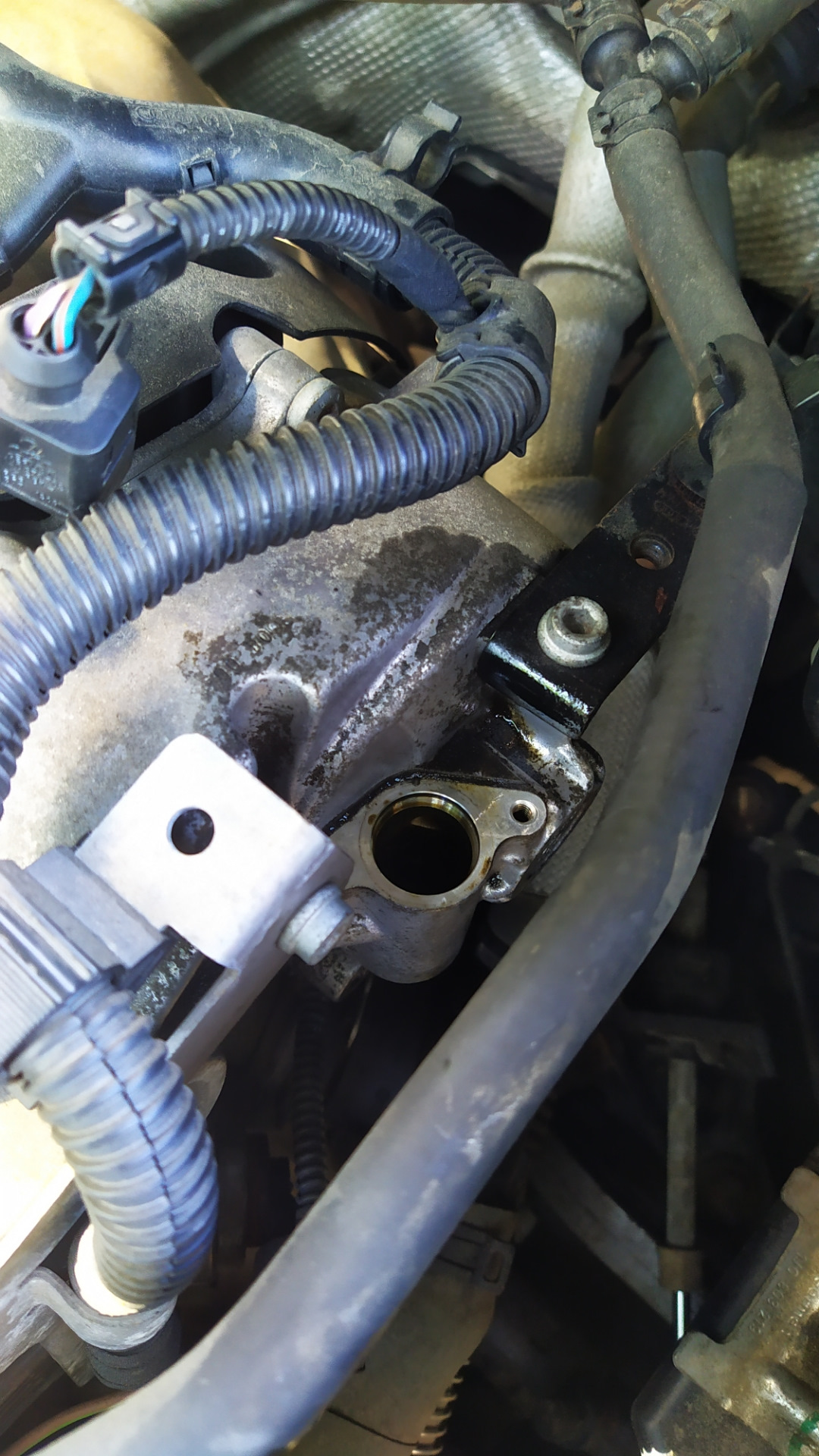

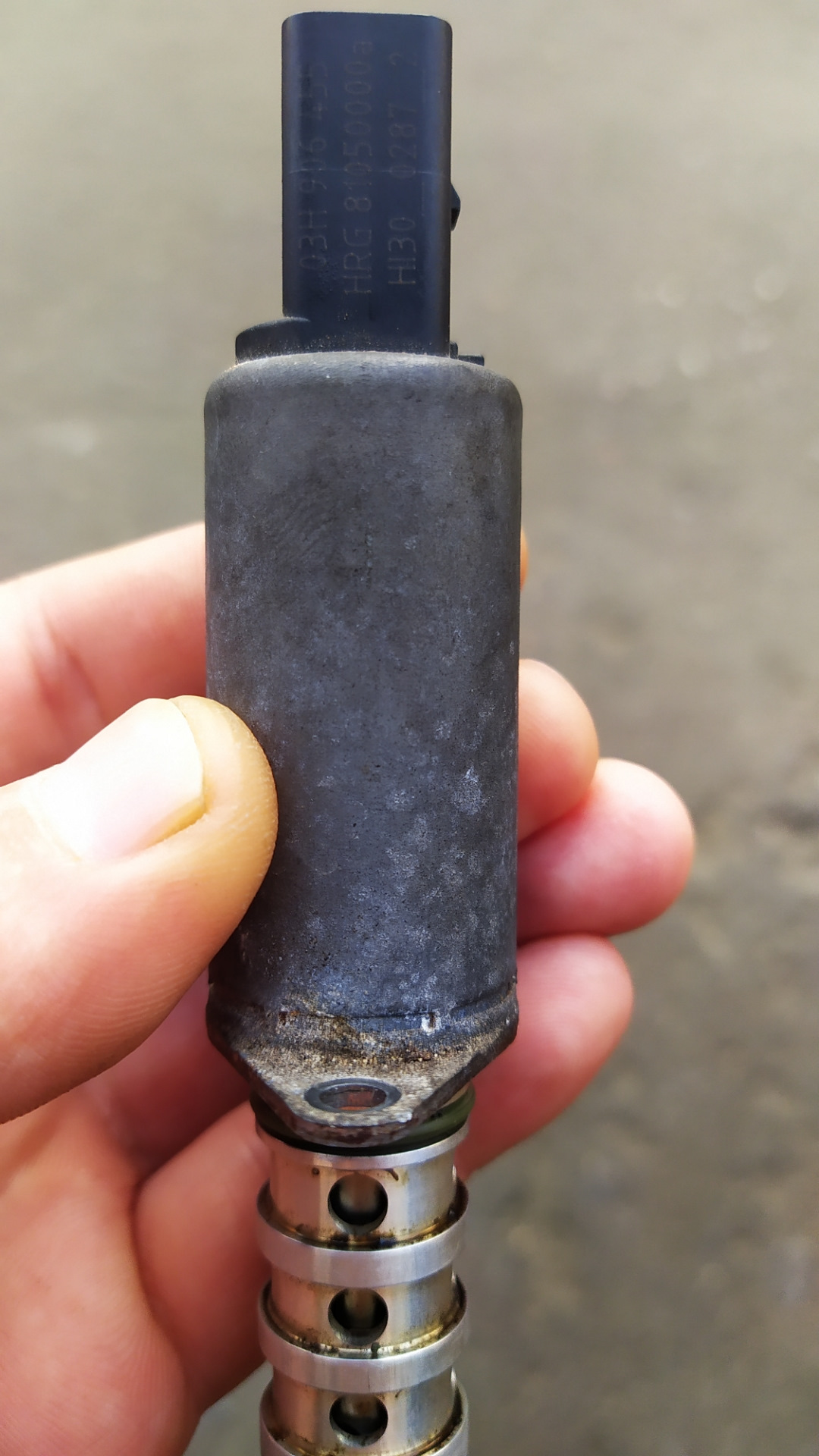

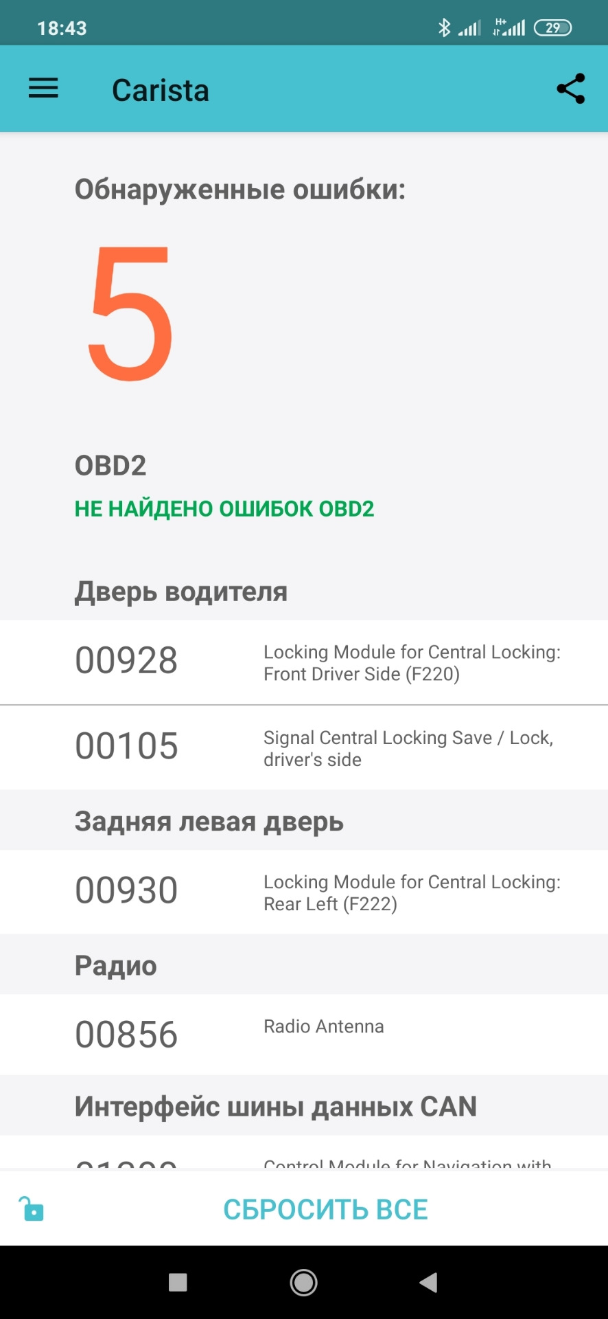

Доброй ночи уважаемые😅. Давным давно мучала ошибка Р000А чека не было, проблем тоже, только кариста и червячок в моей голове напоминали мне о ней😁.Ну как то звёзды так сложились и судьба свела меня с Хорошим Человеком bratsameda который данную проблему давным давно решил👋.Пообщались и было принято решение заменить электромагнитный клапан N205 ну сказано-сделано, полез я его снимать 😅. Проблема большинства этого клапана это масло в разъёме и соответственно ошибка по нему.Какого было моё разочарование когда я снял фишку а она СУХАЯ Су.ка.Ну делать нечего надо копать дальше.Вариантов было четыре
1.ОЕМ-150$
2.Заменители 70-80.
3.Али 30.
4.б/у с разборки 40.
Сто процентов что поменять его и проблема уйдет Не БЫЛО 🤷.
Выбрал 4 вариант 🤔.благо что есть человечные люди везде!дали как говориться на попробовать.Заменил стёр ошибки, завел и оху…л🤣ошибка никуда не делась☹️.Но вот чудо проехал 14 км.и она исчезла 👋👋.пять минут работы, а с ошибкой ездил где-то год🤣🤣. Всем мира и добра!Спасибо за внимание 🤝😎.

У меня на этом клапане уже 2 раза колечко умирало, а отдельно не продаётся зараза))!вся постель в масле была под крышкой декоративной, хорошо в колодцы не протекло))
А заметил когда в районе термостата всё обосрано было, думал антифриз давит, оказалось масло, думаю откуда оно там?))
Короче нашёл колечки такие масло термостойкие от КАМАЗа!)))
Взял 10шт в запас))
Ну у меня масла как раз то и не было в разъеме, от чего они обычно умирают.
Немного разные клапана видимо, на моём моторе именно ссыхается колечко и начинает гнать масло через него вверх)
Видимо да, всё ж у меня не турбо🤷)
У разных моторов ещё и разное количество этих канавок под кольца, хитрый клапан короче))
На мой мотор были даже с разными парт.номерами)))
Без поллитра не разберёшься короче))
