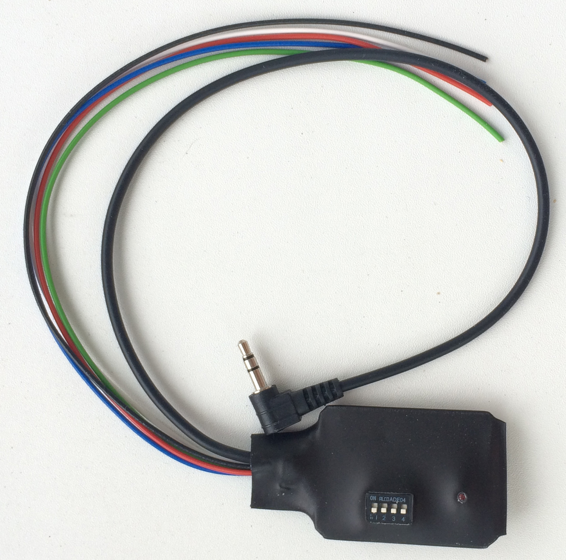

Адаптер называется Zexma MFD207UN-DIP. Сайт производителя — zexma.ru.
Стоит приблуда такая с доставкой 2200р.

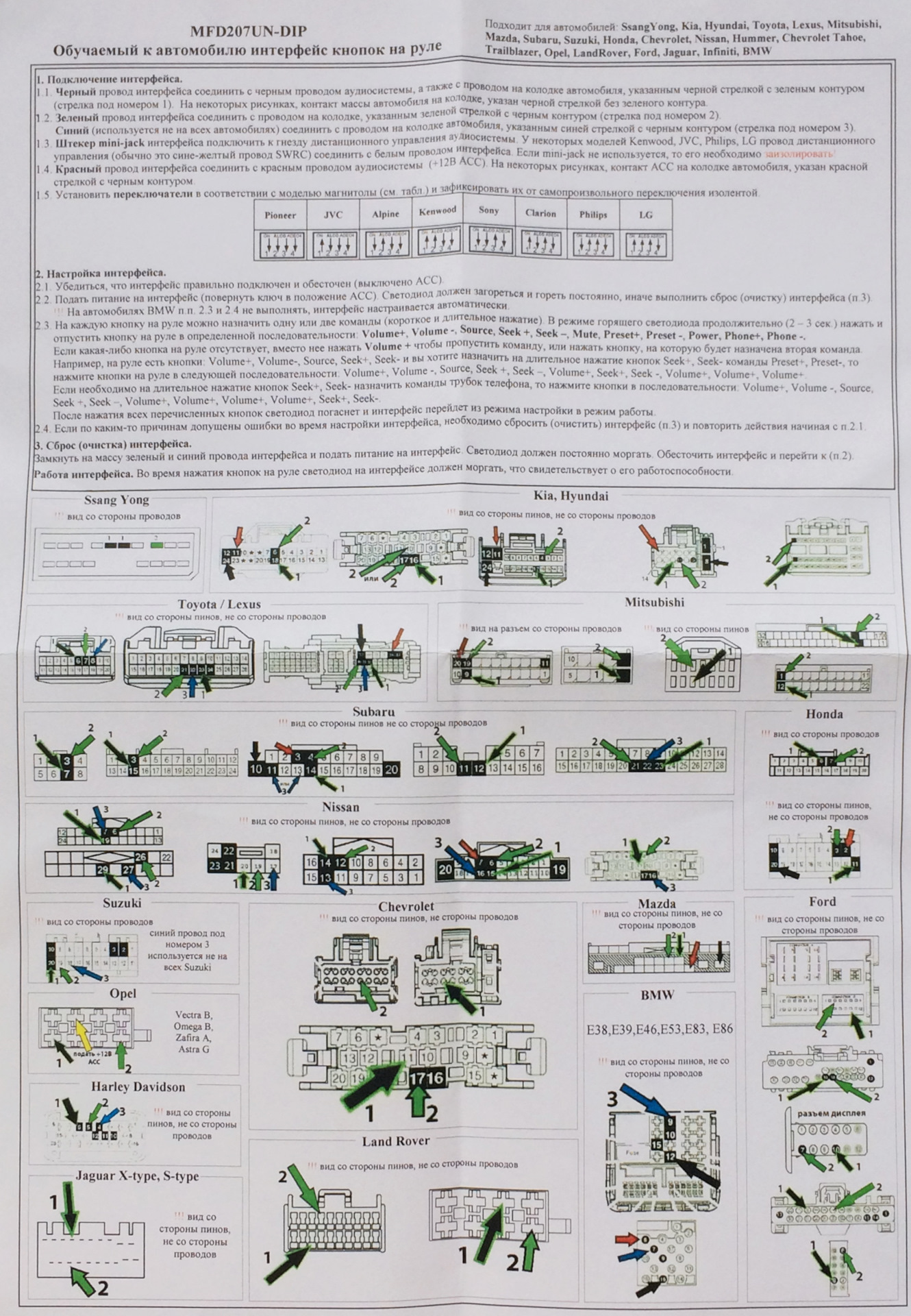

Инструкция:
Подключение:
Подаем красный — плюс и черный — минус — от магнитолы.

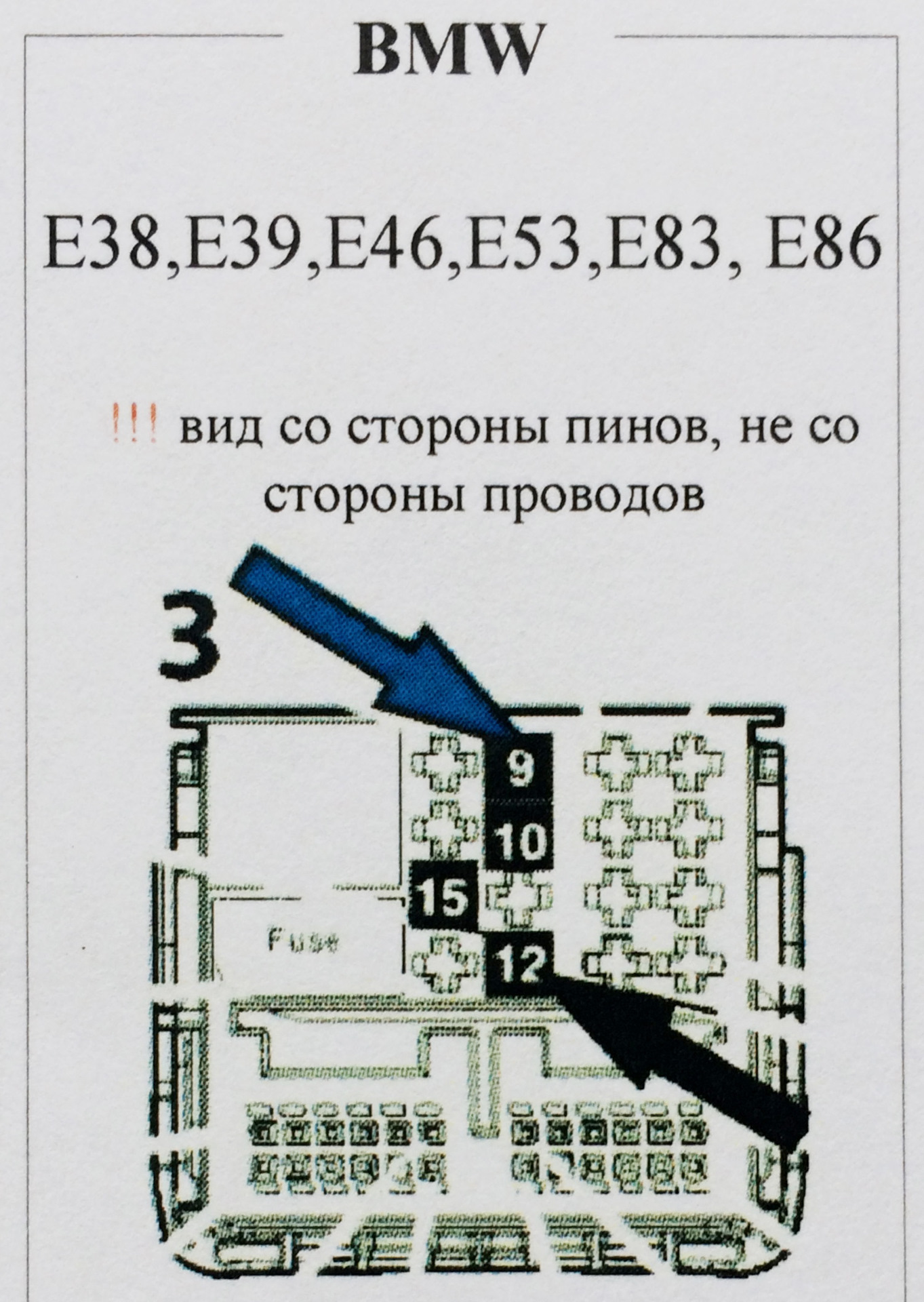

Синий — соединяем с девятым контактом разъема подключения магнитолы — это сигнал от кнопок пойдет на адаптер, так он поймет какая кнопка нажата. А вот сигнал с адаптера на магнитолу — пойдет по белому проводу на провод управления магнитолой. На магнитолах JVC он действительно сине-желтый.
Зеленый провод и черный mini-jack не используем — заизолировать.
Для магнитол JVC дип-переключатель устанавливаем следующим образом: 1 — наверх, 2, 3, 4 — вниз.
Программировать, настраивать, обучать ничего не надо — все сразу работает. Единственный момент — если у вас магнитола с усилителем подключена напрямую от аккумулятора, а не через замок зажигания, то при выключенном зажигании магнитола работать будет, а кнопки на руле — нет, т.к. они запитываются только при включенном зажигании.
Все работает отлично. Если вы не можете слушать стоковый говно-звук BMW и установили не штатную аудио-систему, но по какой-то причине не подключили кнопки на руле — адаптер Zexma вам поможет )

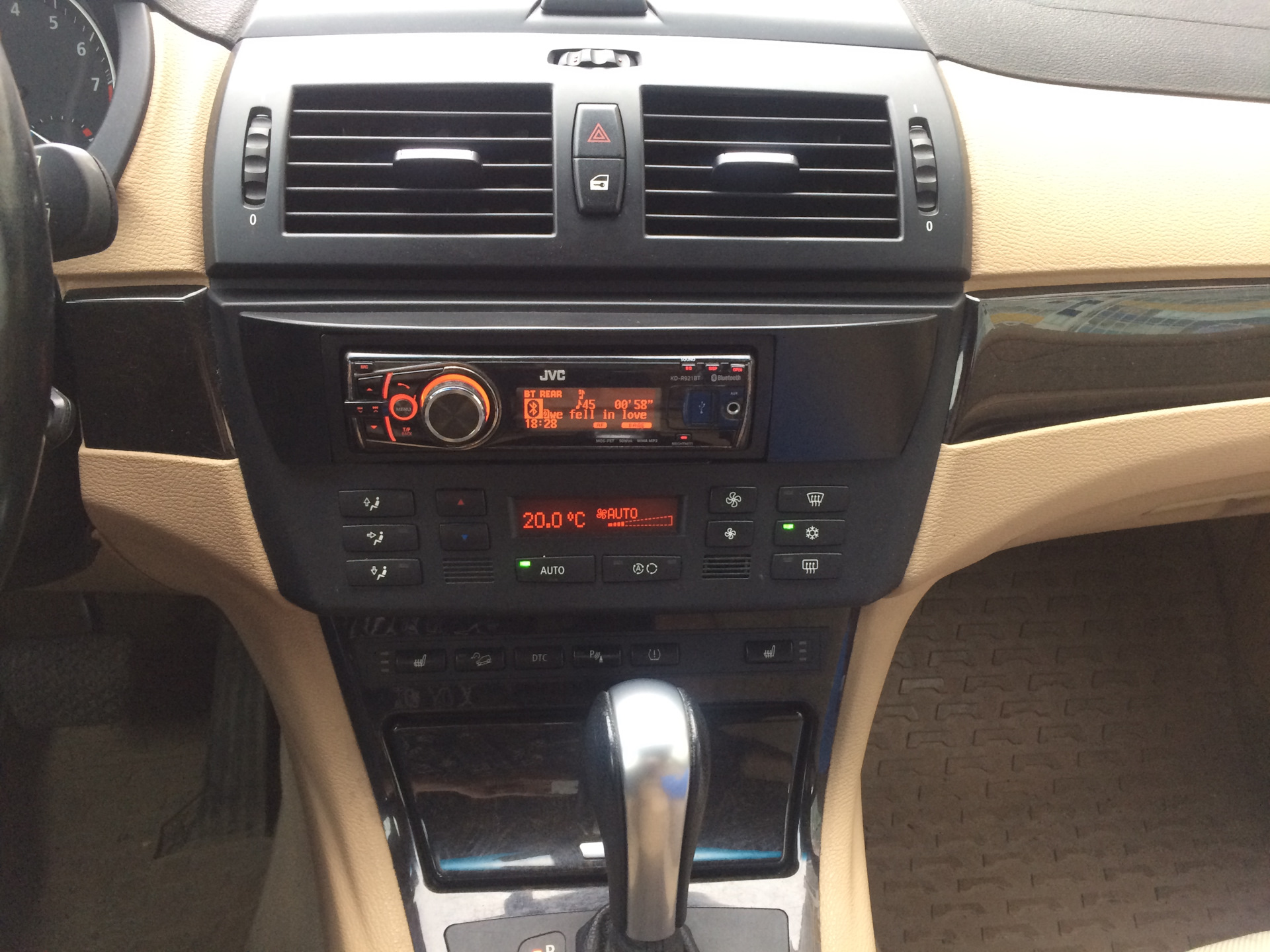

Выглядит эта инсталляция вот так:
Конечно видок не такой приятный, как с штатной магнитолой, но как сделать инсталл, сохранив штатный вид и получив нормальный звук и функционал за разумные деньги — я не придумал.

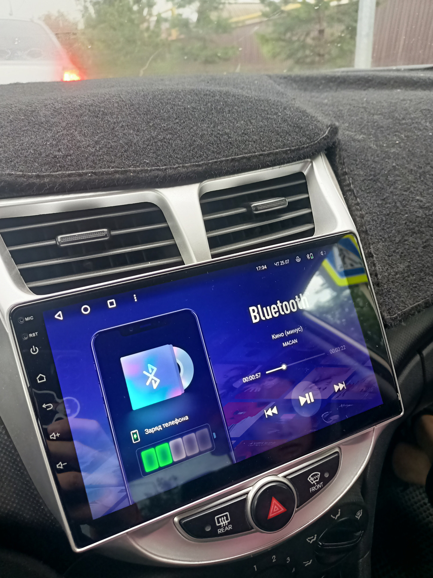

Купил и сдал. Не поставил . Решил поставить teyes и сделал правильно . Очень удобно
Teyes- это что?🫣
Так белый провод идет на 12 Пин ?
На 12-й пин идёт чёрный провод, как и написано в инструкции. Белый провод идёт только на магнитолу (провод удаленного управления магнитолой)
