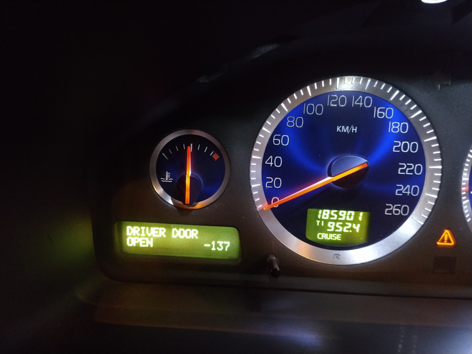

Обратил внимание что стали появляться артефакты из точек на экранчике приборки. Затем изображение начало рассыпаться, но после не ровной дороги восстанавливалось. И вот в один прекрасный момент полностью пропало. Связался с "доктором" по электрической части Volvo и получил надежду что можно починить. Так как авто стоит большую часть времени, то не сразу записался на приём.
Приехал, приборку сняли, поколдовали и вернули на место. Изображение есть!
