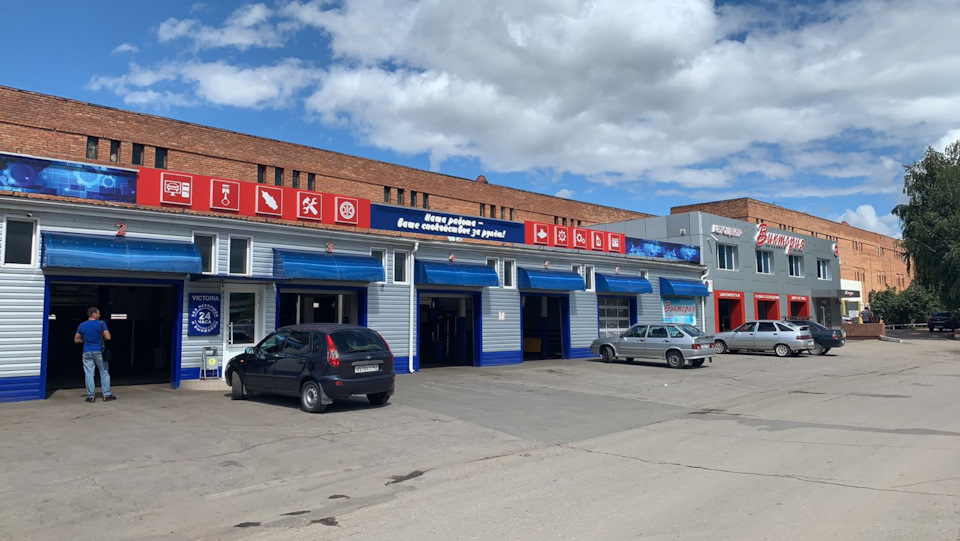

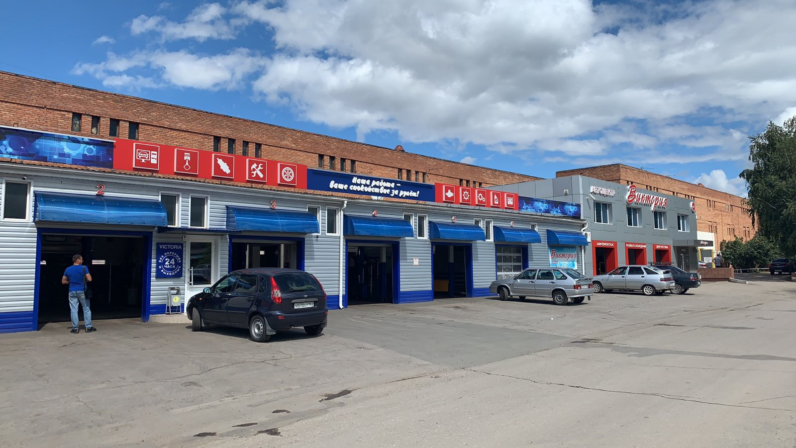

Работы производили на СТО "Виктория" (итого: 5600 р. включая сход-развал).
