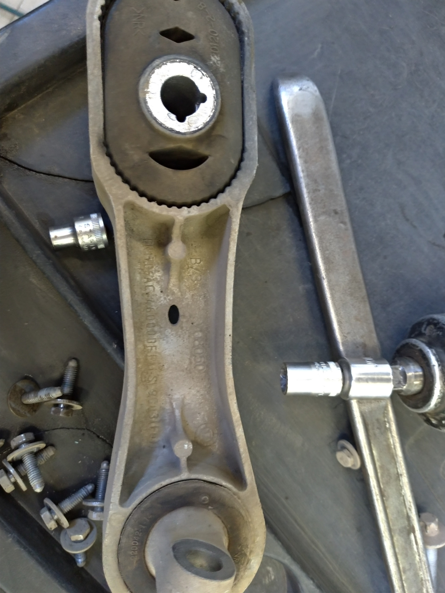

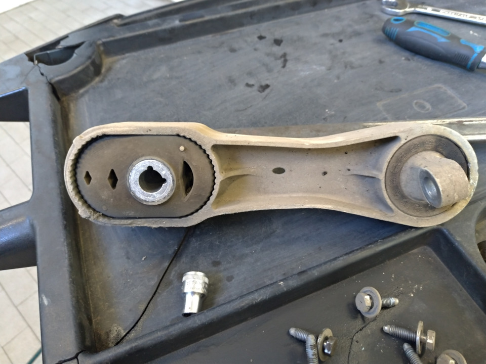

Ну что же, как говориться дурная голова ногам покоя не даёт.

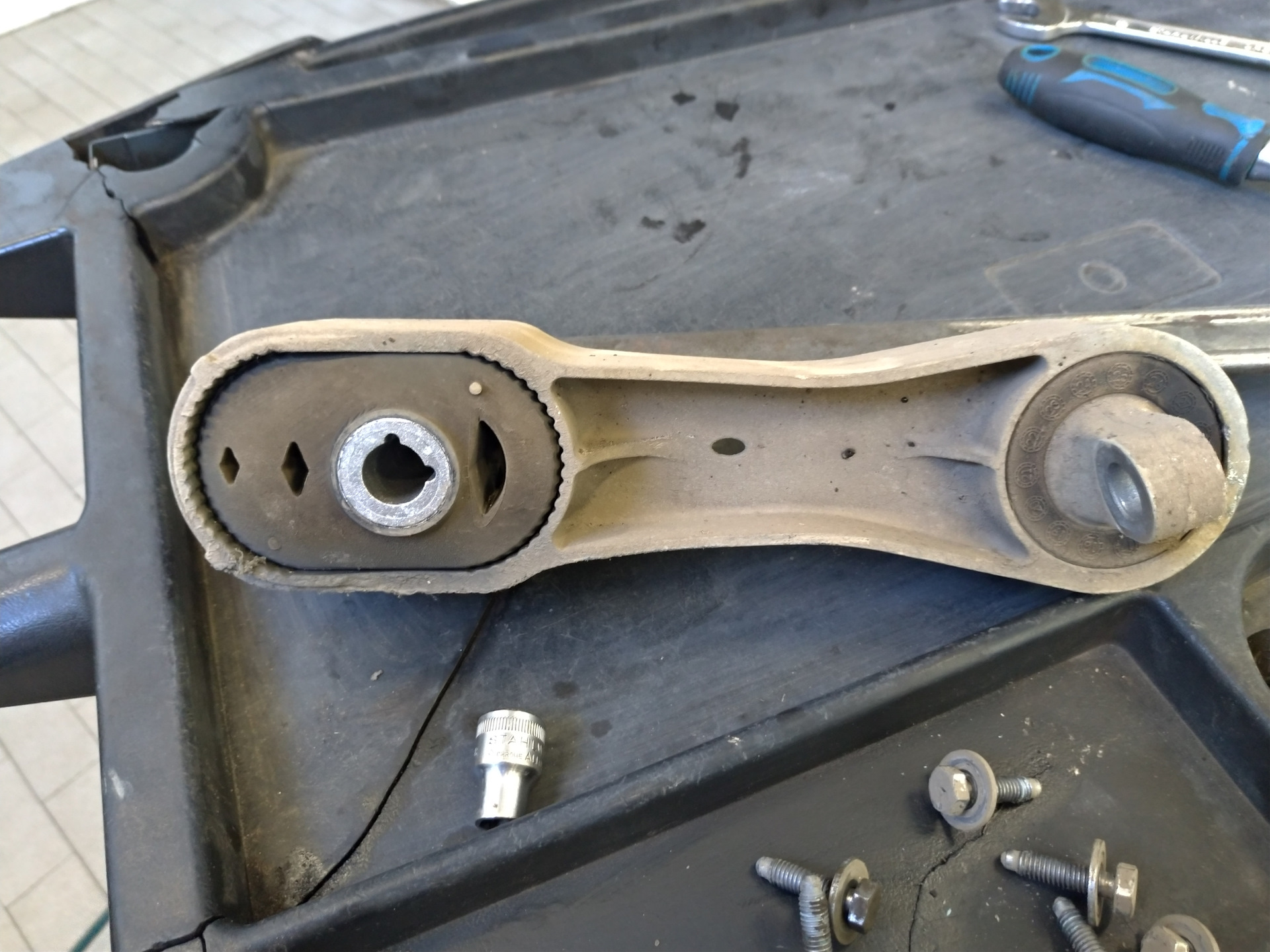

Заменили мне нижнюю опору. Пошелудили перед снятием старую, болтается при воздействии монтажки, не обо что не трётся как дилер и говорил. Поставили новую так же отходит при воздействии того же инструмента. Так что ничего она там внутри не приклеена, и не жёстко впрессована. Просто обычная запрессованная резинка в металлоформе с зубчиками.
Как было так всё и осталось управляемось не ухудшилась и не улучшилась.
Короче для себя решил меньше слушать всякие рассуждения, и спокойно ездить дальше.

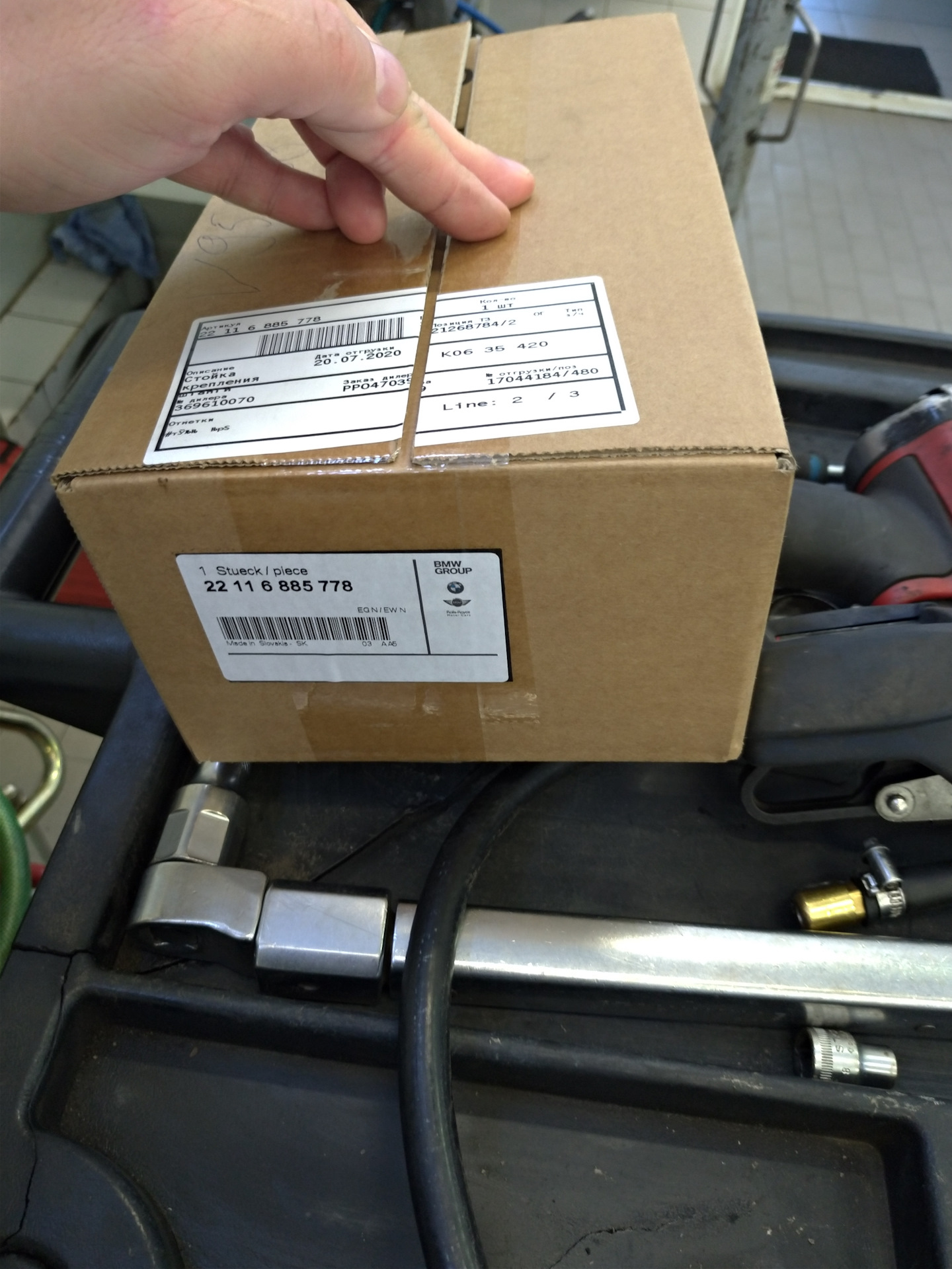

Во-вторых собственно проблемы с коробкой пытались решить двумя разными причинами, заменой этой опоры 5 раз www.bmwcats.com/$22116885778/history/ (кстати по оперативной информации в октябре этого года новая опора будет) и одновременным обновлением софта, второе кстати очень действенно, опробовал на себе, в одном из документов об этом написано, жаль там речь идёт о другой опоре, а документ об этой опоре мне категорически отказались давать даже подержать, лишь из их рук дали прочитать что новая опора в разработке до 31 октября 2020 года и решать они больше ничего ен будут, как будет новая опора — заменят.

И да, и новая и старая ходят примерно одинаково под воздействием монтажки. Про то что "приварена" ваш товарищ из видео говорит полную ерунду. На старой, на фото заметно, внутренняя часть резиновая немного яйцом стала, а на новой соответственно равномерно форму металлическую заполняет.
На данный момент вопрос с вибрацией всё таки стал менее выраженный, после замены по пробкам покатался, соответственно старт/стоп постоянно молотил. Замена опоры всё же помогла, признаю. Но тогда получается и проблема была высосана из пальца по большому.
он ошибся, она не приварена, но очень плотно запресована, ходить по моему разумению не должна, там для этого дырки в резине есть, посредством которых и должны гасится вибрации, а не вот так, когда она болтается внутри как проститутка
Лично вчера наблюдал как болтается. Ровно как и старая. При мне коробку со склада принесли распаковали и прикрутили. Мне процесс был интересен, напросился в ремзону. Там кстати вообще ничего умного нет, при наличии ямы и домкрата можно даже самому а гараже за полчаса поменять
Там есть хитрость, нужно подпирать агрегат, когда меняли мне, этого не сделали, вот и думаю, а не провернуло ли резинку внутри немного, отчего её начало изнашивать дополнительно, потому что не верю что анстолько инженеры облажалисиь и почти через1,5-2к км пробега всё возвращается, если машину не прошить.
Почему про это подумал — когда меняют похожие по конструктиву элементы подвески, машину обязательно ставят и лишь тогда закручивают, вроде бы сайлентблоки балки например, иначе их сразу чуть скручивают и они сразу же начинают с нерасчётной нагрузкой бороться
Ну так гидравлический домкрат для этого нужен 😊. Движок подпереть. А всё остальное на яме. Подсмотрел у них в формуляре момент затяжки 100 Нм. для тех болтов, на которых опора держится.
Мне всё чётко сделали, движок через резиновую подушку подпер, опору снял новую поставил, всё без усилий.

Да она отслаивается это заметно когда пуске двигателя делаешь она как будто в гармошку резина складывается под замену полюбому
