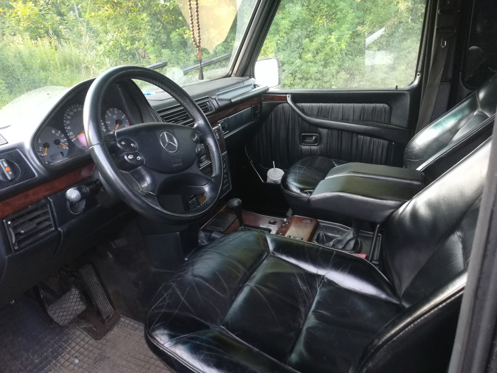

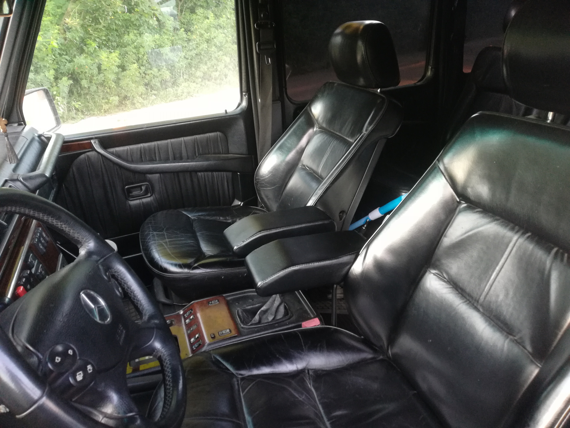

Буду краток. Все знают, что на дорестайлинговом гелике очень хрупкие подлокотники и редкий случай, когда они живы в 2020 году. На моем авто так вообще были лишь дырки от них, как напоминание о былом…
А дальше, прошу убрать от экранов радикальных любителей оргинала и аутентичности!)))))
Я честно-честно, почти случайно оказался в магазине "газель"…) И, покупая датчик для электровентилятора на 82-86 градусов, мой взор упал на подлокотник от газели некст. Ребят, только вот не надо золотую жилу открывать и банчить ими в три дорого!))))) короче, я был в глубоком шоке, он подошёл как родной, по высоте, ПО КРЕПЛЕНИЯМ и даже по ширине площадки… У перфекциониста бы сейчас навернулась скупая слеза умиления, отвечаю) Такого вроде и быть не может, а вот…

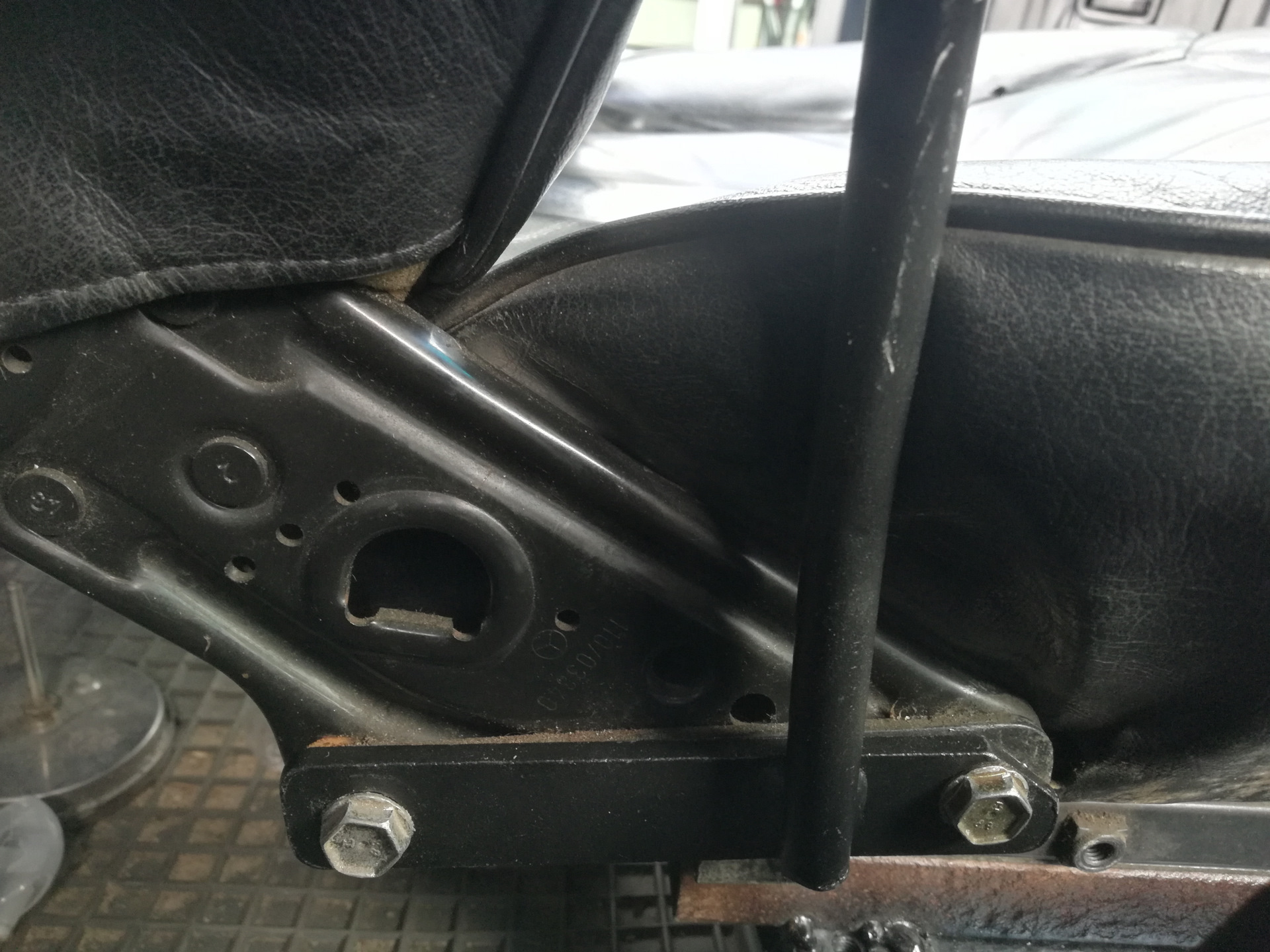

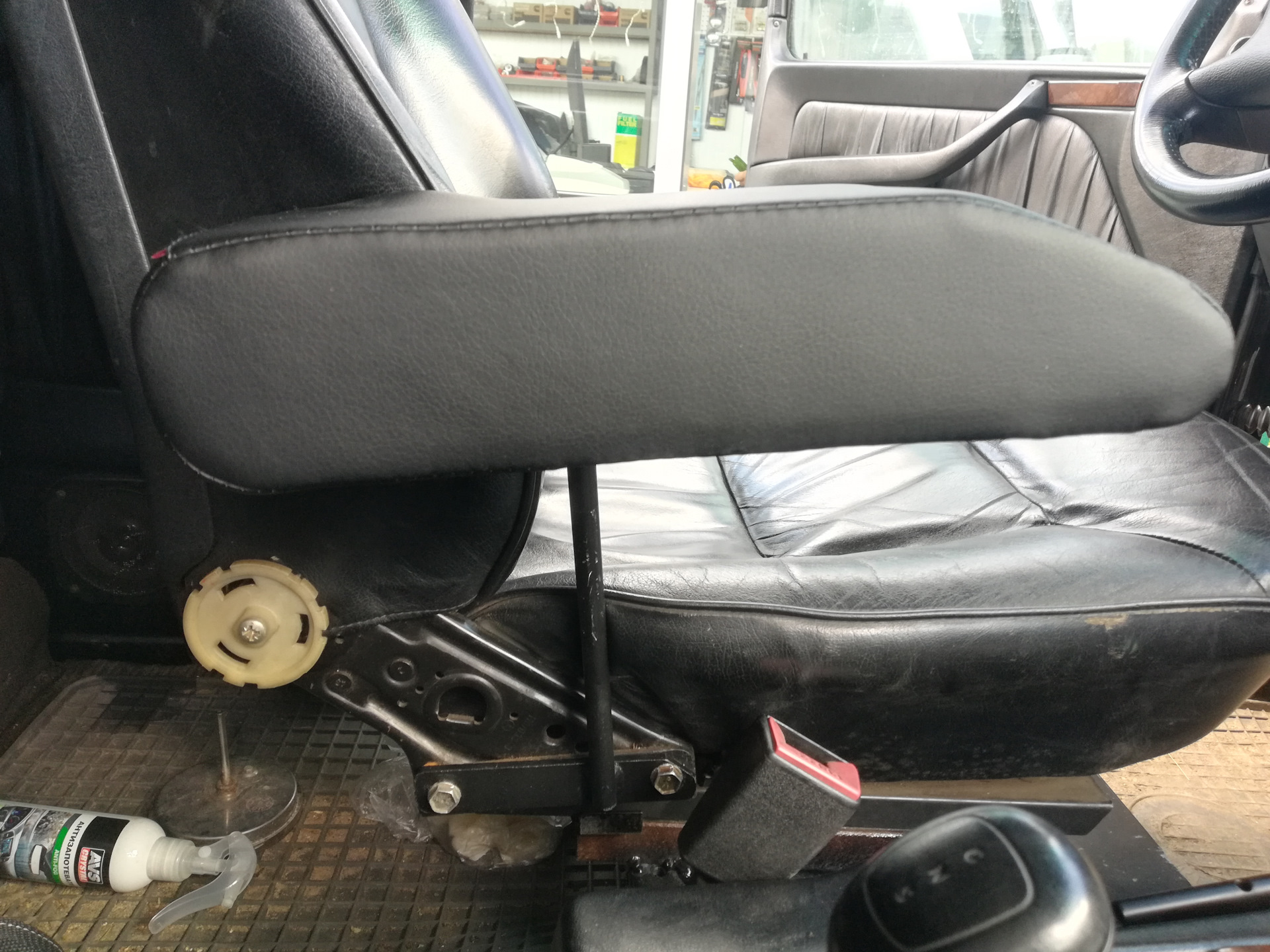

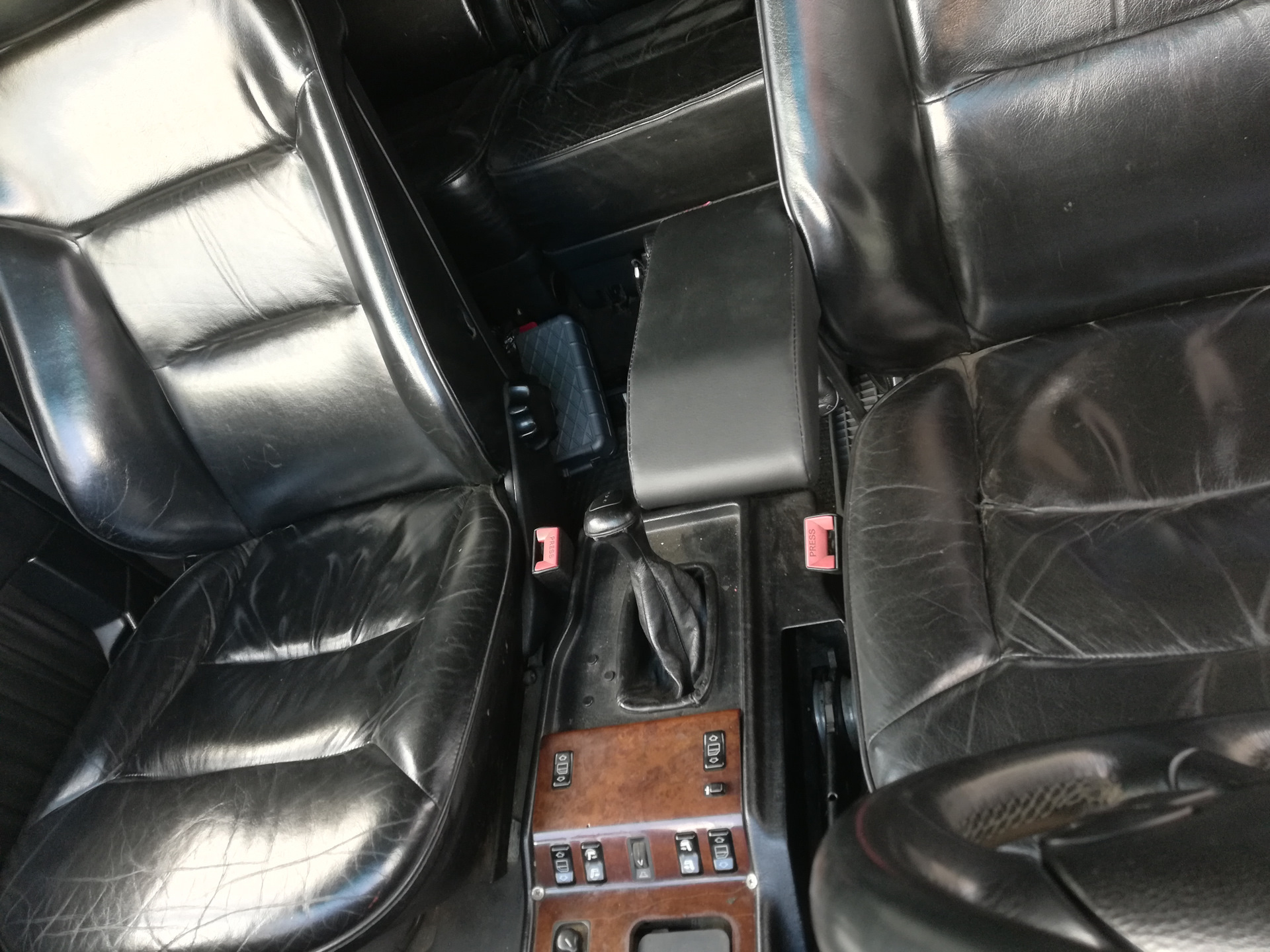

Просто откручиваем головкой на 13 два болта, которыми, с торца сиденья, спинка прикручена к нижней части сиденья, закладываем туда кронштейн этого подлокотника, просовываем винтики обратно и затягиваем!))) серьёзно))))) вы вообще понимаете?) расстояние между болтами, ширина пластинки, высота подлокотника, все абсолютно совпало! Я просто офигел с этого!

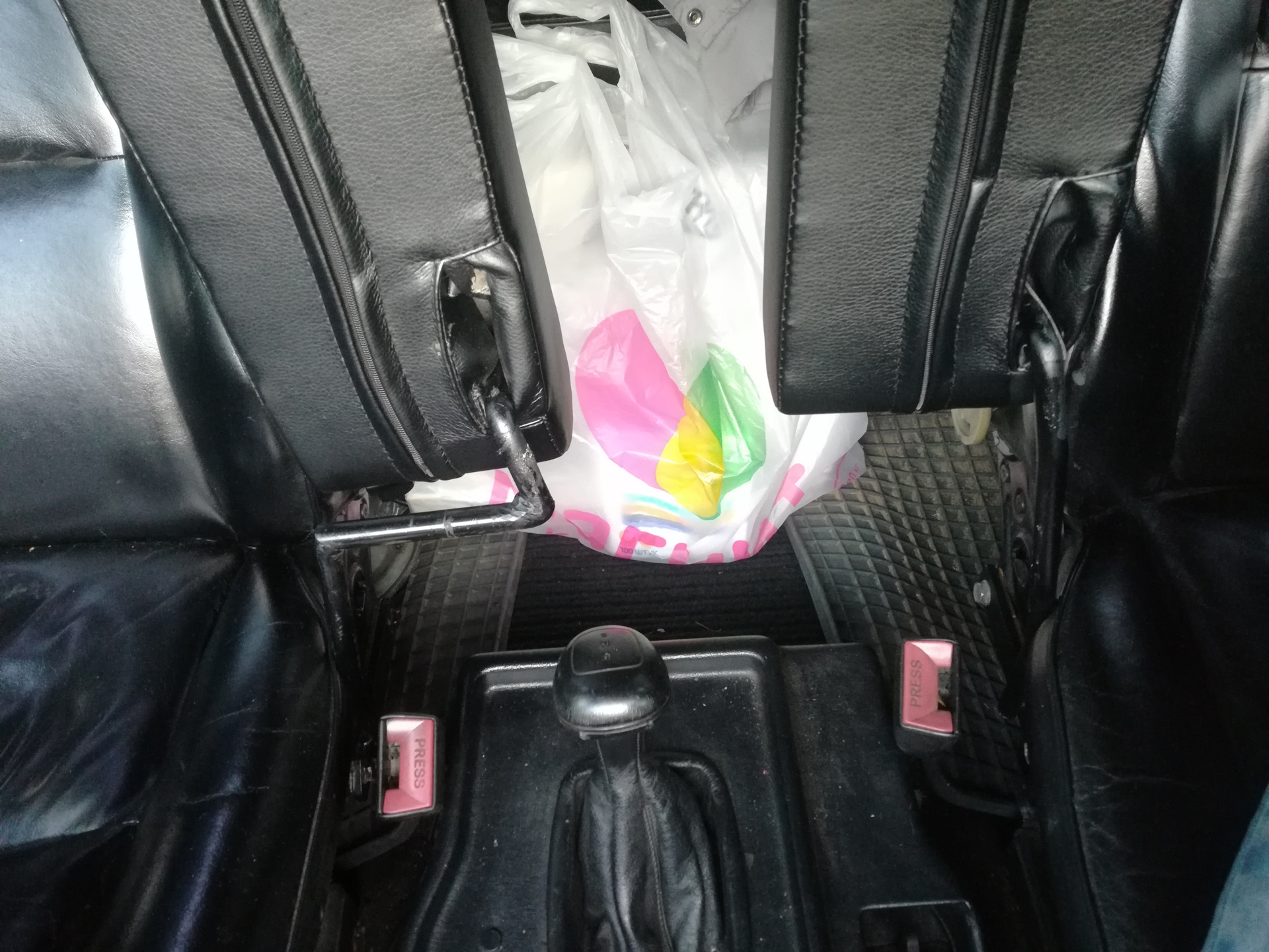

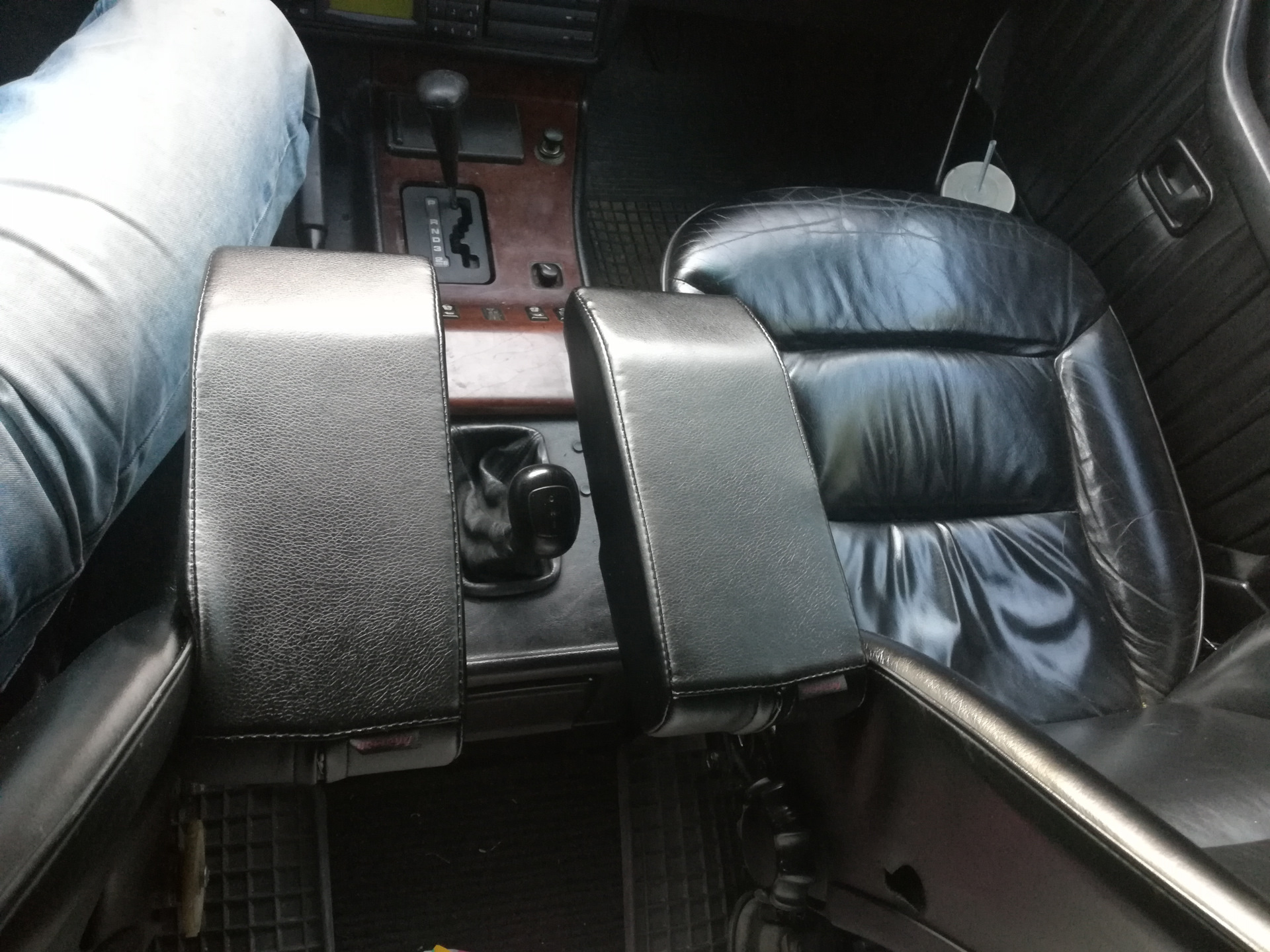

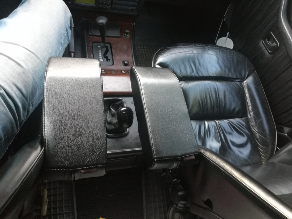

Но пока все владельцы дорестайлов не ринулись скупать газелевские аксессуары, я поспешу внести сюда ложку дёгтя)) У газели нет "правого" подлокотника. Да, тоесть вы второй не купите, чтобы так взять просто и чудно установить. Второй я конечно же взял, но точно такой же. Пришлось переваривать его кронштейн, чтобы сделать его зеркальным, иначе говоря, подходящим на правую сторону. Вот что получилось:
Да, тут кожзам и фактурой к сиденьям неочень подходит. Но обшивка у них съёмная. Можете сделать свою.
Искренне уверен, что эта идея многим будет полезна. Удачи.

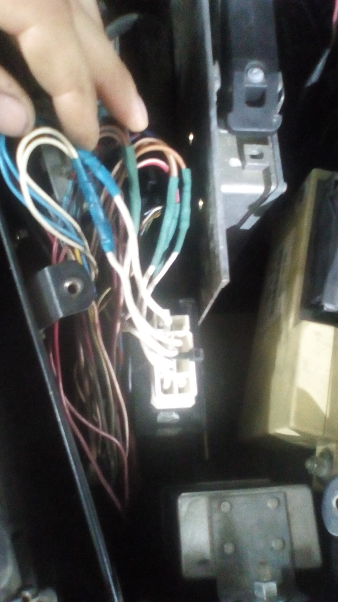

Идею импортозамещения поддерживаю, тем более новые стоят баснословных денег, а б/у в нормальном состоянии не найти, а если и найти то цена как за новые. Что удивляться, у меня на машине после покупки не было блока центрального замка, бывшие хозяева налепили какую-то несуразицу из кучи реле, предохранителей и реле, я это все убрал и поставил обычный блок ЦЗ с ваз 2115, там функционал один в один с мерседесом и провода те же самые, ничего выдумывать не нужно. Еще заменил блок управления зеркал на патриотовский, штатный тоже был весь поломанный, при вскрытии увидел что его уже пытались несколько раз неудачно сделать, так что он уже ремонту не подлежал.
у меня тоже отсутствует цз, взял на заметку))))
Вот так это выглядит. Если сигналку к нему подключать то по "+" к 3 и 4 контактам на блоке цз ваз, если по "-" то к 5 и 7. Распиновка простая цвета на Мерседесе крас/белый — 1 конт +12, коричн- 2 конт масса, белый и голубой — 3 и 4, управление 5 и 7. Кто будет ставить разберётся.
