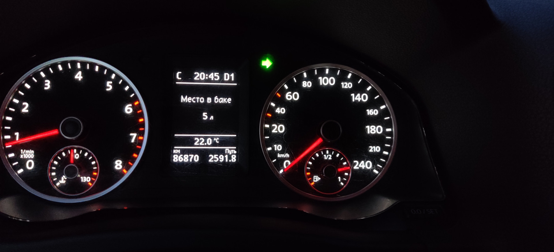

В общем только заправился ну не до полного конечно. Смотрю стрелка не дошла до full три деления. БК показывает что в баке свободного места 5 литров. Нужна калибровка бака или чё за дела? )
Сейсас залил, все тоже самое))К 5 надо минимум прибавить ещё +5л.этл минимум.Проще говоря, это условный показатель топлива
решили проблему?
Нет гоняю так. 55 литров залил, покатался, лампочка загорелась. Ещё день поездил и на заправку опять.
Я калибровал "васей" …уже год полет нормальный.
Сетку на бензонасосе в баке не меняли? Один раз было, что после этого поплавок об трубки стал задевать и не показывать максимальное значение…
Ни чего не менял, туда ещё не лазил.
Такая же проблема, никогда полный уровень не показывает.
Левый датчик уровня топлива смотри. У меня он развалился и поплавок зацепился за топливную трубку
Развалился корпус? Там если заказывать, то можно малой кровью обойтись, или придётся вместе с насосом в сборе брать?)
я там просто вставил обратно и всё. защёлки вылетели )
Это тебе к drsedoy. Он все поправит.
Поплавок скорее всего заклинил в баке.
