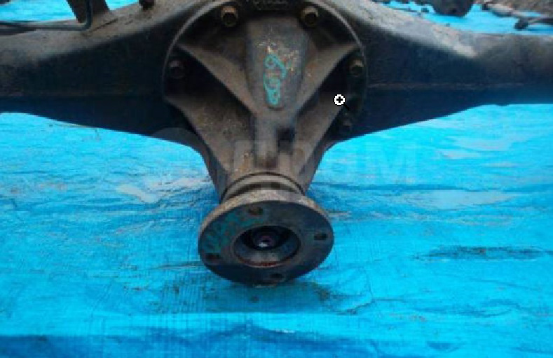

Посетила меня недавно мысля поменять редукторы на Кидовские, с парами 6,66, поскольку часто бываем в лесу, на сопках, иногда не хватает тяги вгору, да и по песку и прибрежной гальке приходится ездить регулярно.
Некоторые меняют и говорят разницу сразу видно, причем это были замены пар на J100 кузове, с 6,28 на 6,66, это занижение на 10% и то говорят лучше едет, а у меня на J102 родные 5,57(39/7), замена на 6,66(40/6) это 20% получилось.
В общем нашел на дроме редукторы, передний 700р и задний мост за 2000, с одной ступицей)
Короче не зря огород) делали пробный заезд на моря, перед августом) терик на накачаных колесах едет по гальке без усилий, я даже не крутил особо, на 2000 едет. Это по ровной гальке и песку, вгору конешно не заезжает с первого раза, но буквально разок другой прикатаешь колею и заезжает)
Чтобы так ездить, я раньше сдувал колеса до 0,5-0,7, щас сходу)
На видео чуваки на трех мостах недалеко катались, заезжали на уклон 30 градусов, но по диагонали, не смогли заехать, пока блок не включили, но зато они медленно внатяг без проблем едут, я так не могу :)
Я штурмовал берег возле своей стоянки, там не 30, но тож горка такая приличная, короче нормально, гораздо лехче ему.
Зато по трассе картина другая) еду сотку по памяти, на спидометре 120 :)) проверил, все чесно 20%, 100 на спидометре — реально едет 80. Ну мне больше сотки и не нада то)
И вгору с места заметно лучше поехал, с запасом!
Короче если нужно повысить тягу, могу спокойно рекомендовать такую замену.

Приветствую, ради любопытства спрошу, в каком соотношении идёт распределения по осям ?блокировка дифференциала автоматически отключается ?
Приветик :) Блок получается тк сказать, электро-пневмо)) с кнопки, через клапан, вакуум подается на мембрану в раздатке и там жестко сцепляютца карданы. Отключить нада самому не забыть))
Со свободным дифом 50х50, там в центре симметричный диф, а с блоком, как и в любом жестком блоке, от 0 до 100, усилие идет туда, где зацеп.

У меня сейчас 120/4500 оборотов. Походу родные, раз в сухом песке ни-ни))
Родные похоже ага.
по трассе мотор поршни вместе с маслом не выплевывает? на родных редукторах и то обороты совсем не приличные
Привет, на родных на 100кмч 3500 было, это норма заводская, а щас 4000, 90 еду и нормально в принципе, уже сильно не поторопишся да)), я тож не люблю высокие обороты)
Как раз сгоняли посмотреть на лотосы 700км, вроде масло не подьел.
