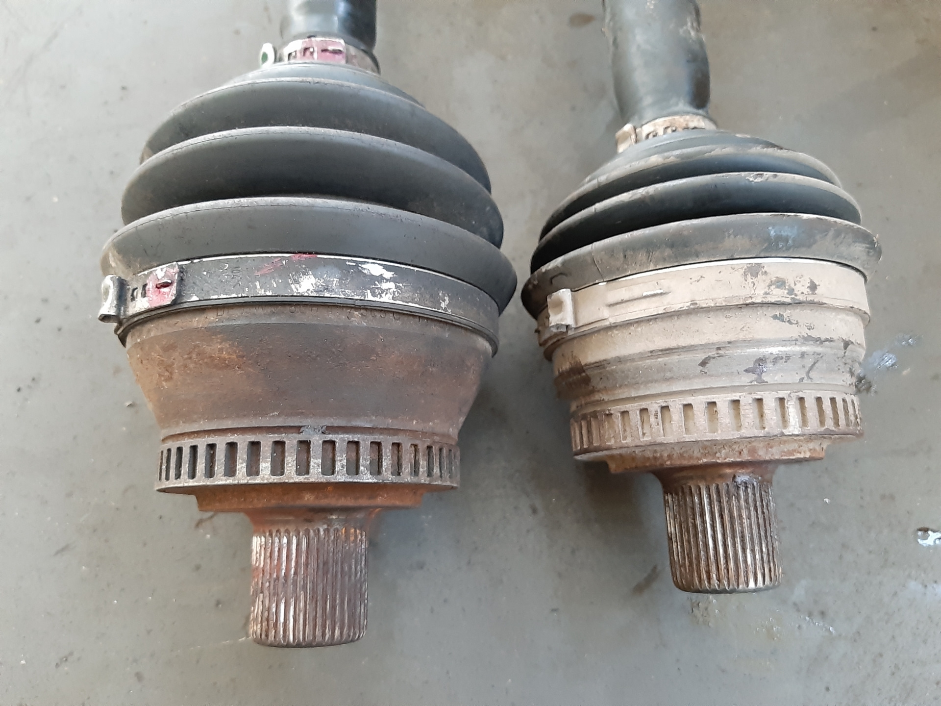

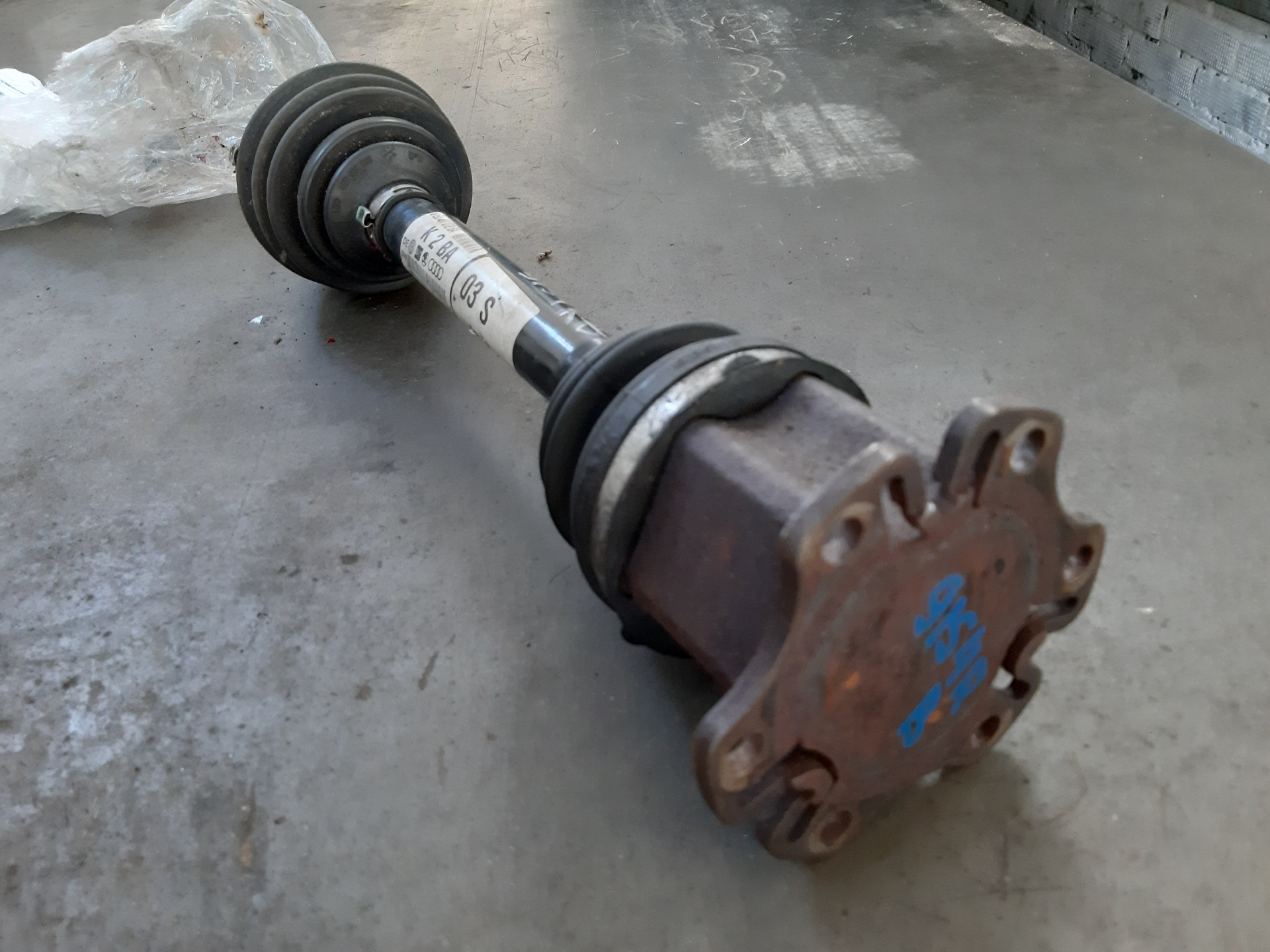

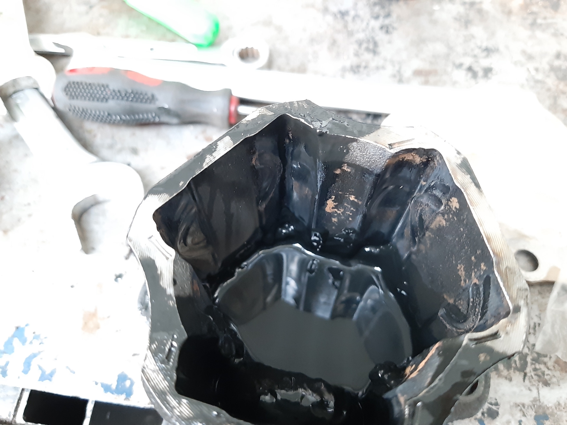

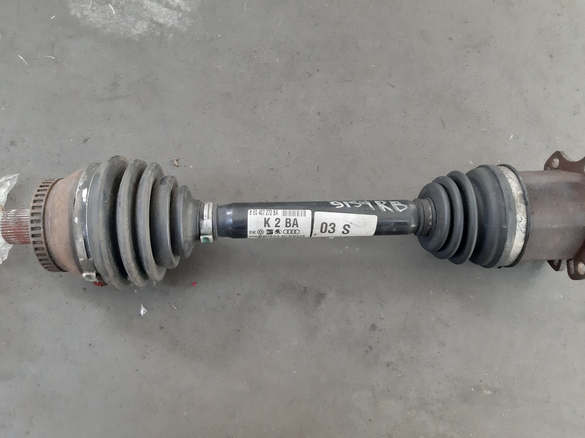

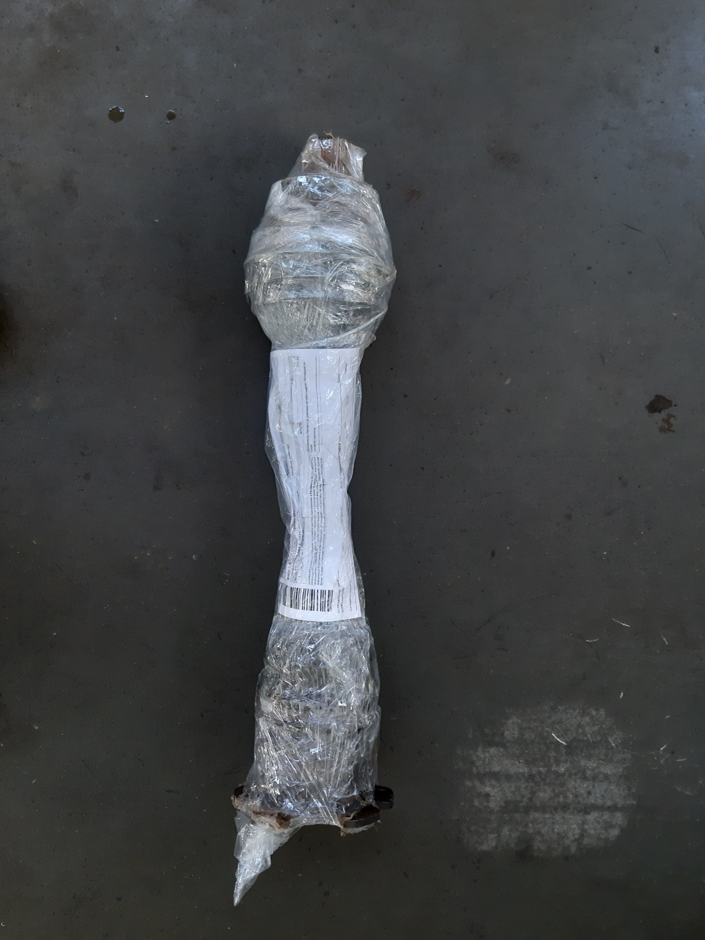

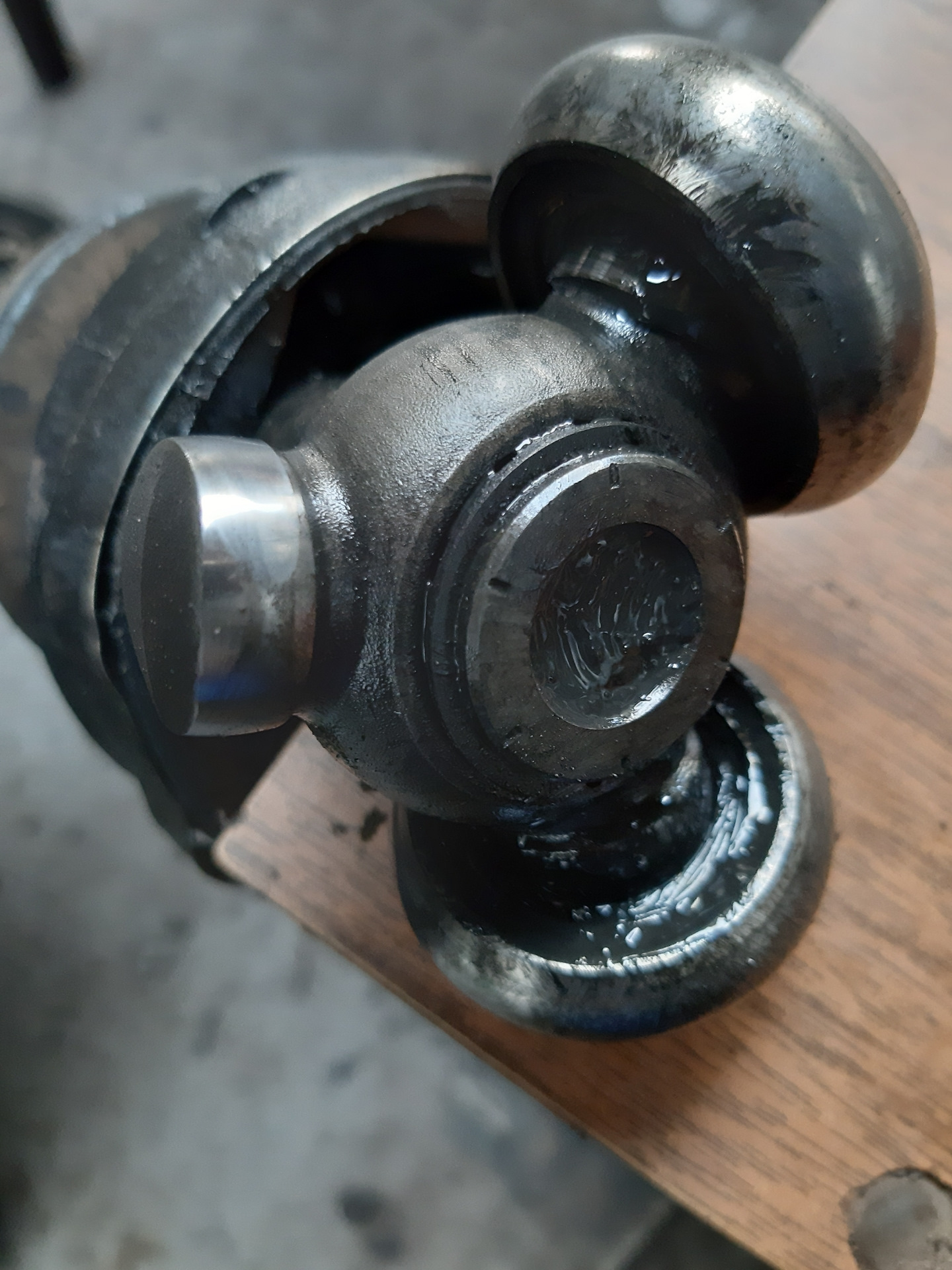

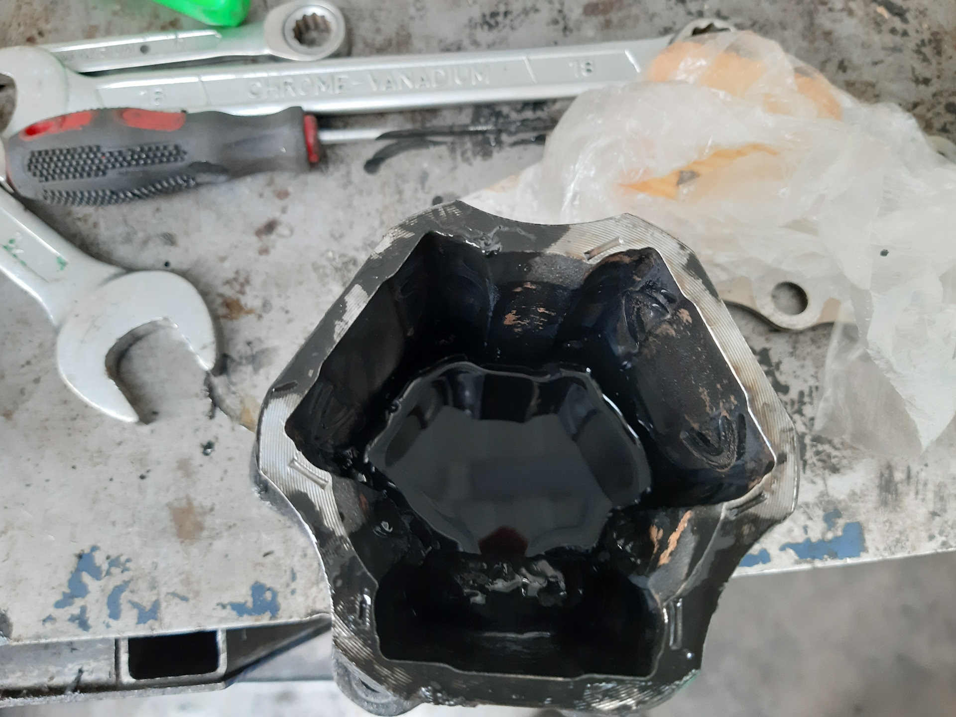

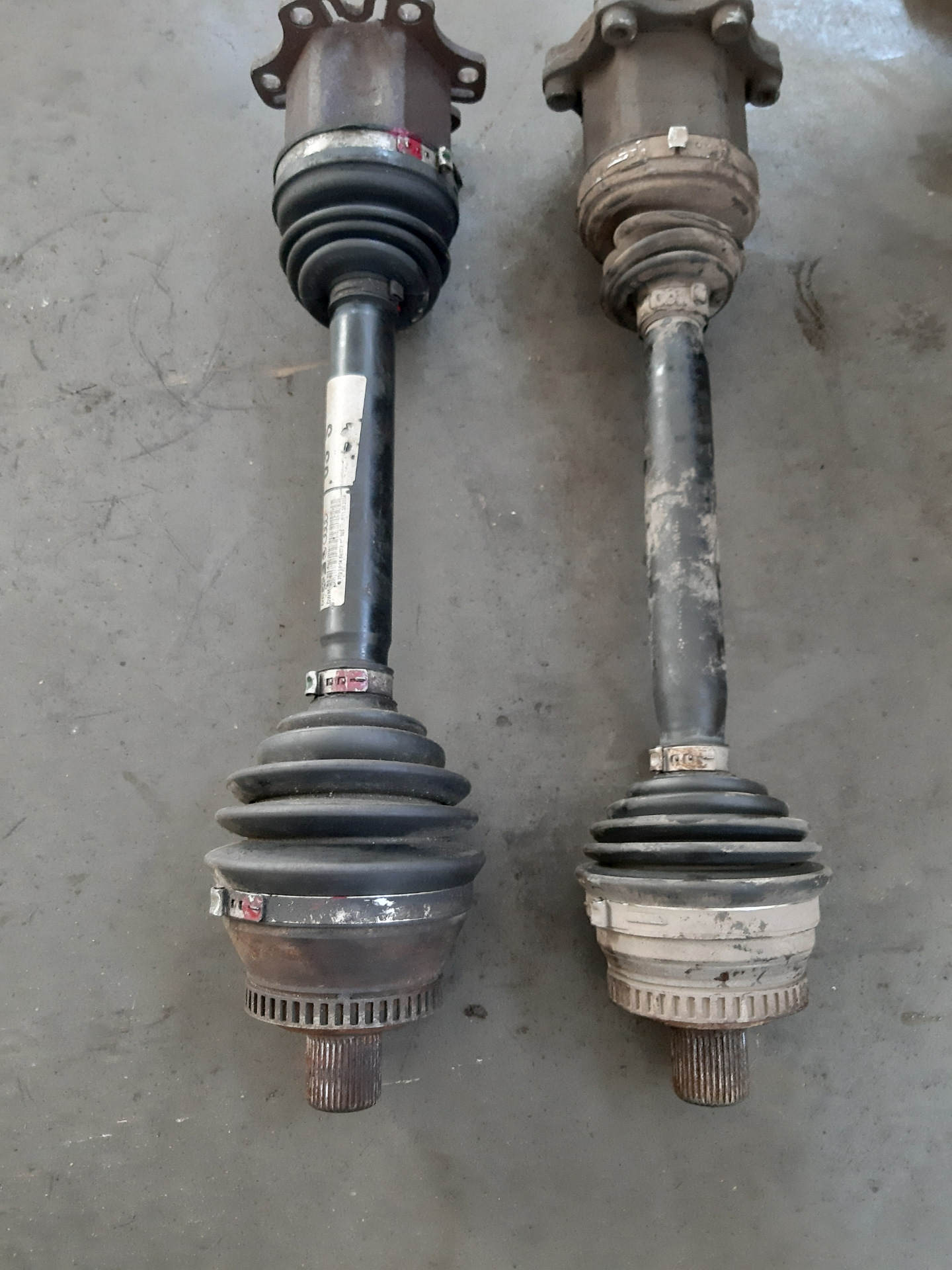

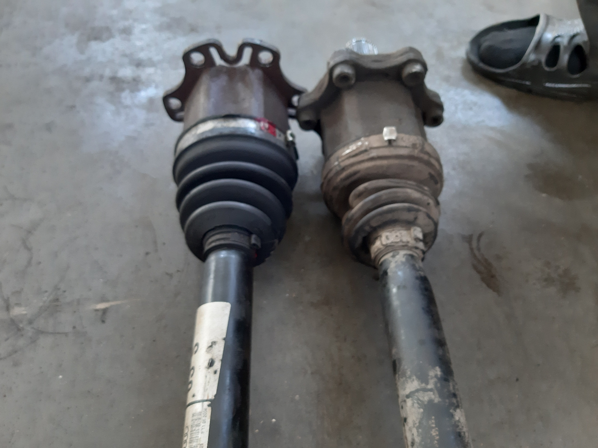

Всем доброго дня. Как уже не раз писал своём БЖ, я не мог найти причину вибрации когда стоит машина на "DRIVE". По совету драйвовчан решил проверить трипойд приводов как оказалось причина была в правом трипойде (на яме если его подергать то хорошо так люфтил вверх вниз). Нашел б/у привод в зборе.
После замены вибрация прошла! счастлив как никогда!
Запчасти на фото: 8E0407272BA
Запчасти на фото: 3540000
