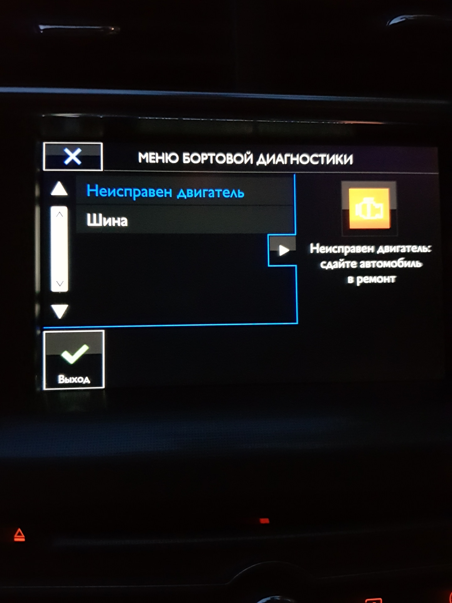

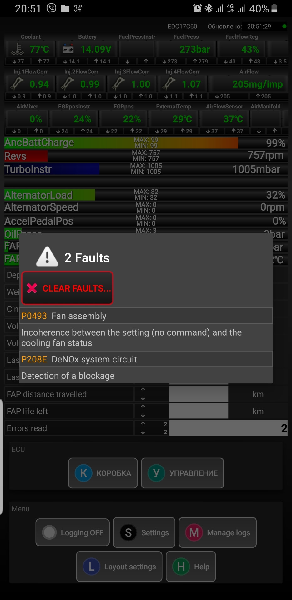

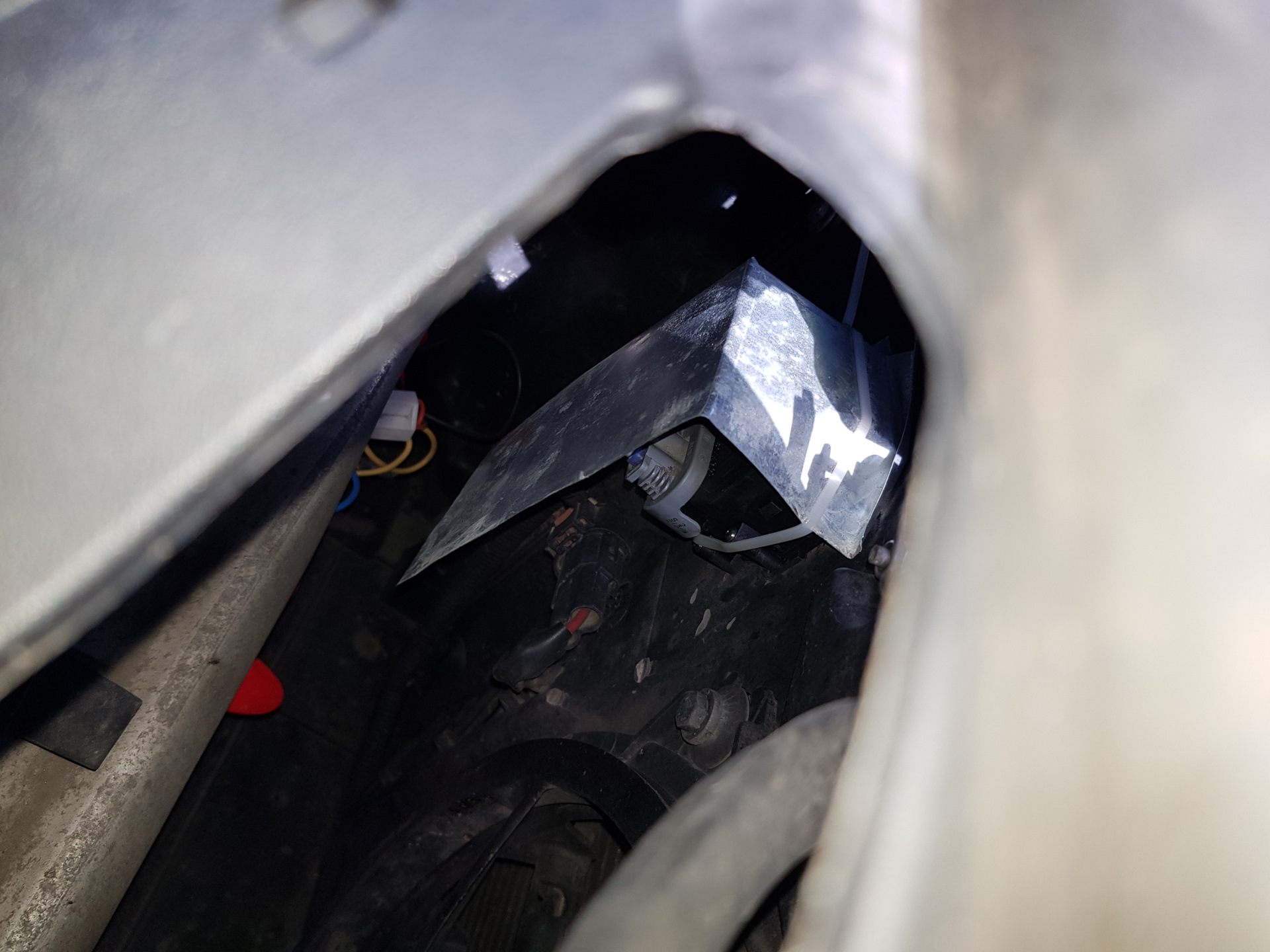

На улице более 36°с кондей работает, но заметил что с интервалом 5 мин работает вентилятор на 2 скорости. Сначала списал на жару, однако вчера вылез чек с ошибкой Р0493 неисправен двигатель!

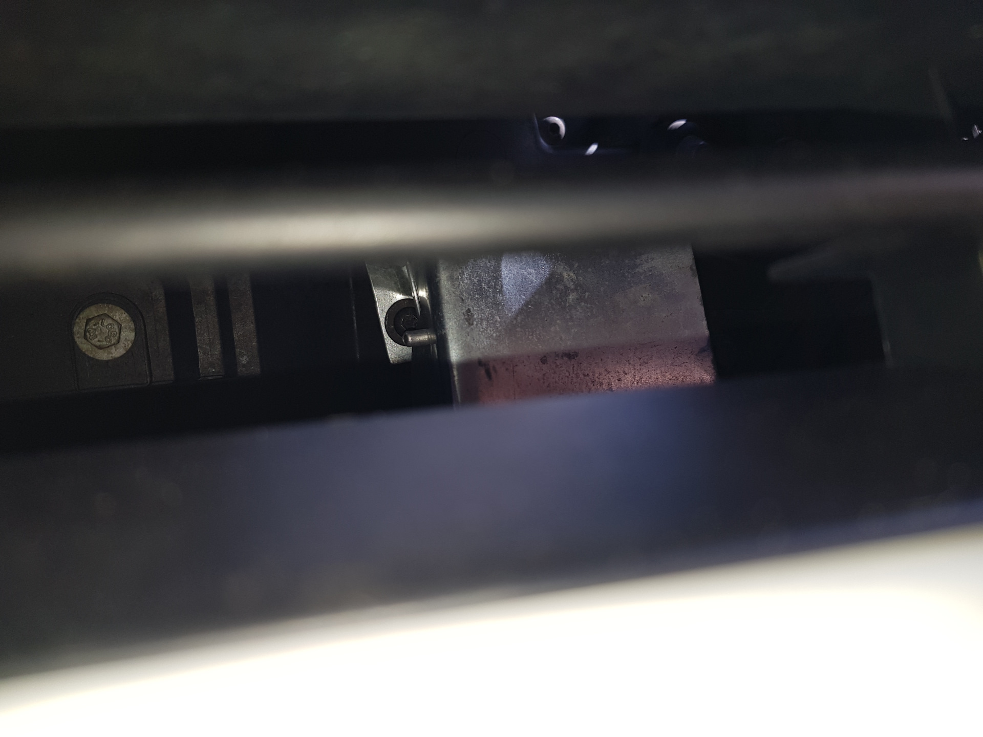

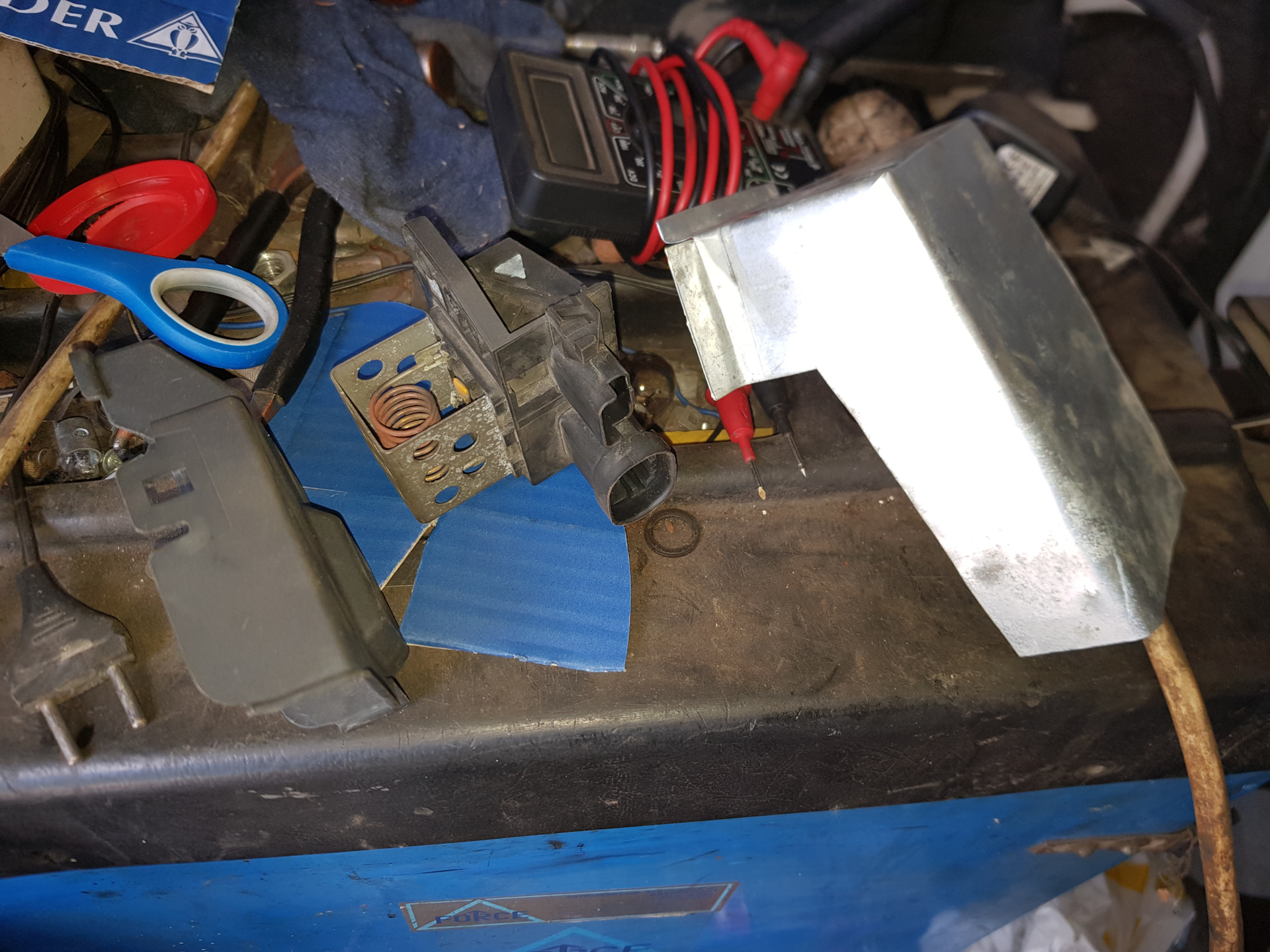

Почитав тут про реле включения вентилятора поехал на сто. Сняли реле, в нем уже стоит самовостанавливающийся терморезистор. Прозвонили всё вроде бы нормально, сопротивление есть, но первая скорость не включается. Хотел прогреть машину что бы убедиться включится ли первая скорость вентилятора, ездил-ездил через fap.apk отслеживал температуру так и не включился. Врубил кондер — а он не холодит и не работает вентилятор вообще. Заглушил-завел заработал кондей и вентилятор на 2 скорости молотит. Пока оставил, суббота. Читаю матчасть, но склоняюсь всё-таки что реле подглючивает. Фреон в системе есть, при включении кондиционера давление растет с 9 до 12 и включается 2 скорость вентилятора, давление падает вентилятор отключается, а должно, как мне кажется, при включении кондиционера работать 1 скорость. Протестировать как можно без диагбокса включения скоростей вентилятора? В fap.apk такого пункта не нашёл. Всем добра.

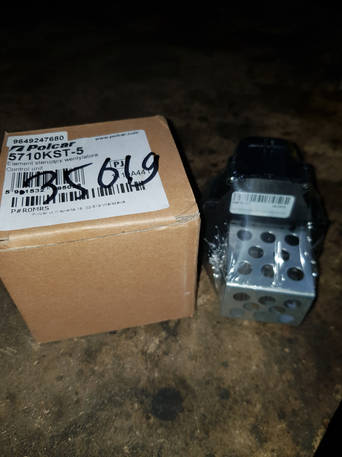

P.s. решил проблему покупкой реле аналога 9649247680 ценой 450грн. Пришлось срезать одну направляющую на фишке контакта и рукожопить крышку из жестянки от попадания воды на контакты, так как расположение подключения не такое как на оригинале и крышка не становится. Если кто найдёт крышку на аналог, отпишитесь! Всем спасибо.

Сегодня тоже хотел такое реле приколхозить (от пежо 307) но не получилось — на моём 2.0 там вплотную воздушный фильтр стоит. Пришлось заказывать новое за 700грн (оригинал). Кстати, а где это "меню бортовой диагностики"? Я такого не нашёл.
Можно проверить первую скорость вентилятора без диагбокса(лексия), но при 100% исправном кондюке. Заводим авто, вкл кондюк, должен вкл вентилятор на первой скорости.
На второй работает
Подключить сканер или диагбокс, сделать тест вентилятора, проверить первую и вторую скорость. Если вкл только вторая скорость, менять реле, находится рядом с вентилятором. Ничё паять не нада. Уже пройдено не один десяток раз. Цена дубликата реле 1000-1200₽(китай, претензий к работе нет, всё щёлкает, карлсон крутит)

Для начала я бы Diagbox подключил и посмотрел, лично мне фап не нравиться.
За 1,5 года привык к диагбоксу.
Если не ошибаюсь то по вентилятора там тест должен быть.

Протестировать можно мультиметром. При включении кондея на заведенном моторе запускается первая скорость вентилятор. Вот и смотри- приходит чего на резистор или нет и так далее по цепочке до мозгов
Терморезистор, в мое время это называлось "биметаллический", имеет "право" стареть. Свойства и поведение, при нагреве, становятся менее выраженными. И, "с чем боролись — на то и напоролись" — поведение становится похожим на контактное реле, которое с "подвыбитой" площадкой контакта. При этом прозвонка обмоток — соответствует норме.
