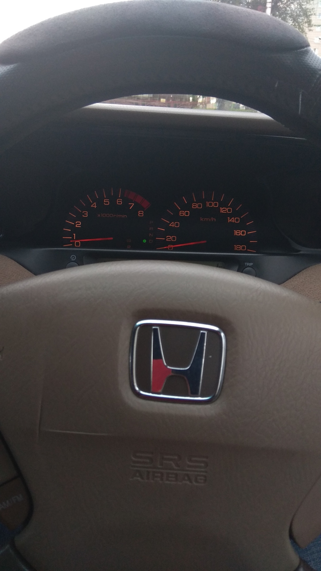

В общем начну с того, откуда у меня появилась эта ошибка.
Решил почистить салон, естественно с снятием сидений.
Вовремя чистки (когда сиденья уже снял) понадобилось завести машину, уже не помню зачем)
Собственно в этот момент и закралась SRS на приборку и решила там поселится, даже сброс клем не помог ее выселить)
Поначалу не понимал в чем дело, вроде все фишки подключены, все на месте, а ошибка не уходит.

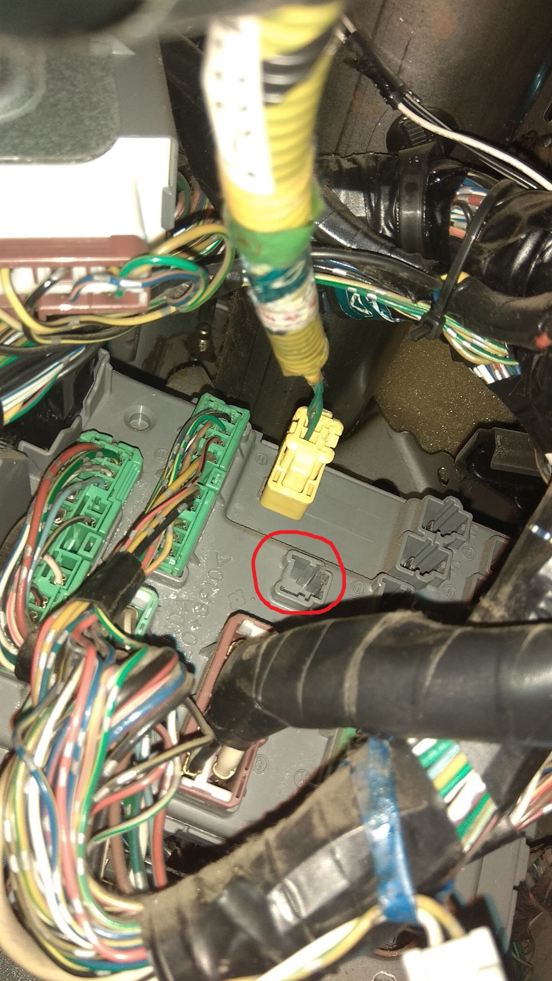

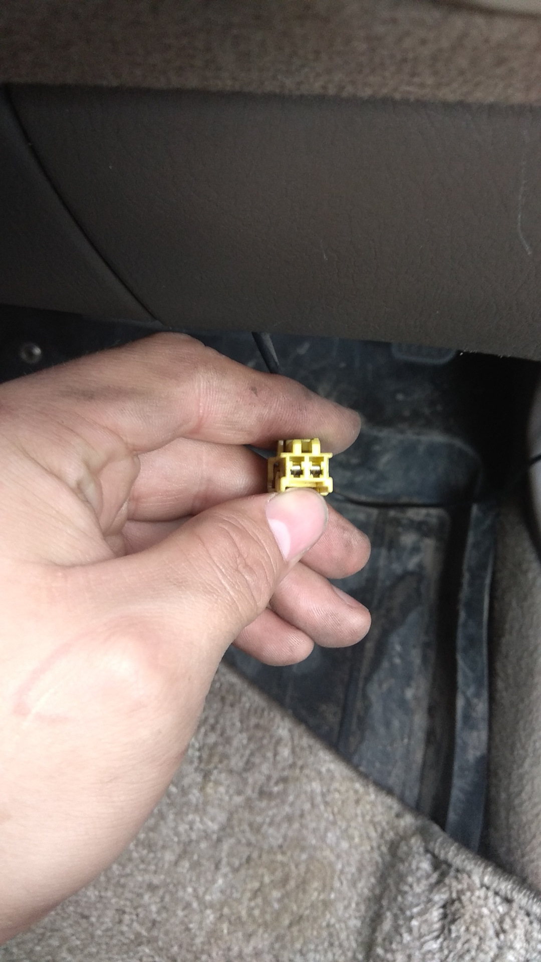

Нам нужна желтая фишка, на два контакта.
Вытаскивается легко, ничего никуда давить не нужно (у меня так).
Выводим ее в открытый доступ, что бы легким движением руки успевать вставлять и вытаскивать скрепку.
Вставляем скрепку, включили зажигание, ждем пока SRS погаснет, сразу после того как лампочка погасла вытаскиваем скрепку, лампочка вновь загорится, опять же вставляем скрепку, лампа гаснет, как только погасла, вытаскиваем скрепку, после того как лампочка дважды мигнет выключаем зажигание. \

Не понял, на первом фото красным кругом обведено гнездо с уже вытащенным проводом, которые желтый чуть выше висит? или это другой провод в другом гнезде?
Уже вытащенным проводом
